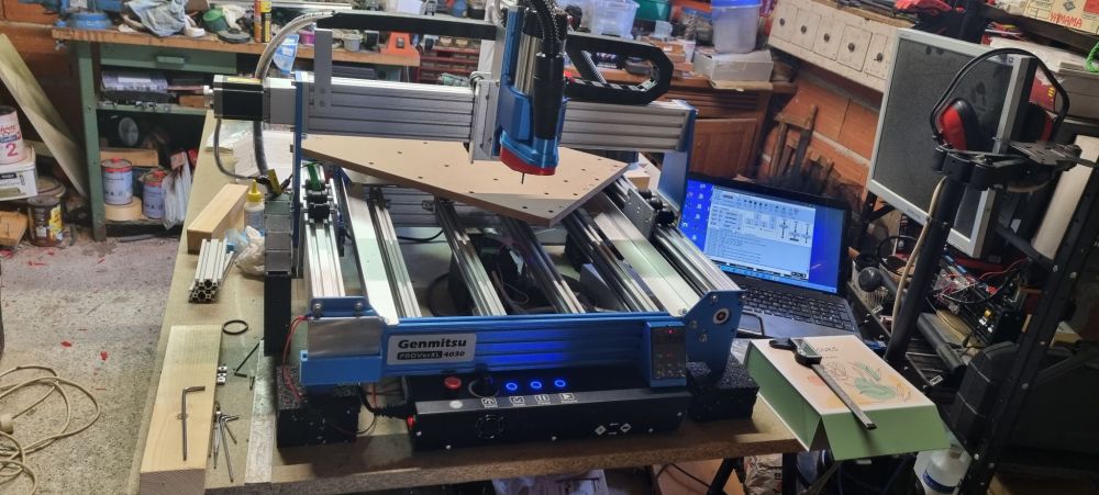

yopla31 Posté(e) Juillet 27, 2022 Auteur Partager Posté(e) Juillet 27, 2022 Merci @rider63 pour tes conseils. Comme prévue la Genmitsu PROVerXL 4030 a été livrée avant le 14/07 et les modifs ont commencées: Broche 1.5KW refroidie par air. La broche 2.2KW refroidie par eau initialement prévue, est restée bloquée chez le transporteur. Je me suis dépanné avec la 1.5KW. Variateur VFD piloté par le GRBL (0 à 24000 tr/mn) avec afficheur déporté Renfort du chassis Nouveau sabot aspirant adapté à la nouvelle broche (ça me permettra de proposer à la vente ma CNC3018 améliorée avec son sabot aspirant!) Sonde X, Y et Z Lien vers le commentaire Partager sur d’autres sites More sharing options...

yopla31 Posté(e) Septembre 11, 2022 Auteur Partager Posté(e) Septembre 11, 2022 Il y a 18 heures, meristos a dit : ...j'ai un soucis de Backlash d'environ 0,15 mm sur l'axe X . La machine est bien d'équerre, j'ai augmenté la tension sur les écrous antibacklash, avant j'avais 0.5mm, mais il reste encore 0.15mm de jeu. Les coupleurs sont bien fixés mais je ne sais plus quoi faire maintenant. Tu aurais une idée ? Je t'avoue que je n'ai rien fait de spécial de ce côté. Je me suis limité à tout monter en rattrapant les équerrages, surtout l'axe vertical de la broche, rattrapé par la position du C-profil de l'axe X, et j'ai renforcé le soubassement comme visible sur la photo ci-dessous. Je n'ai usiné que du bois sur des petites pièces sans remarquer de backlash, ni devoir régler quoique ce soit. Au montage, les mouvements semblaient assez "gras" et sans jeu, ce qui m'a rassuré. De ce constat, je n'ai pas jugé utile de démonter les chariots. Ca m'a bien démangé, d'autant que j'ai relevé, comme à mon habitude, les principales dimensions et modéliser la machine dans les grandes lignes. Cela permet de créer ou modifier des pièces de la CNC. Il me semble avoir vu 2 écrous trapézoïdaux en opposition, avec un écrou "plaqué" au support d'écrous, et son opposé qui n'est pas plaqué et un jeu avec le support. C'est ce système que j'avais utilisé sur ma première CNC, et c'est cet écrou "décollé" qui permet de rattraper le jeu. Les 2 écrous sont métalliques, pour mon montage j'avais imprimé en Nylon l'écrou de rattrapage de jeu et sa visserie était montée avec du frein de filetage. Si j'ai un conseil à te proposer : démonte les moteurs pour avoir un ressenti des mouvements sans parasites. Repère l'écrou trapézoïdal de rattrapage de jeu, et vérifie que son opposé est bien fermement fixé. Serre progressivement les vis de l'écrou de rattrapage de jeu jusqu'à obtenir une rotation "grasse" sans être dure. Effectue la même opération sur le 2ème axe Y et, éventuellement les 2 autres axes (X et Z). En conclusion, ton problème ne semble pas normal. Toutes les publications que j'ai pu lire ou visionner, n'ont jamais relever ce défaut. Si tu es encore sous garantie avec ta CNC, je te conseille de contacter le support avant de t'engager dans ces réglages. Le principe de ces machines est de proposer à des hobbyistes amateurs passionnés sans connaissance mécanique particulière, des machines fonctionnelles. Lien vers le commentaire Partager sur d’autres sites More sharing options...
meristos Posté(e) Septembre 11, 2022 Partager Posté(e) Septembre 11, 2022 Il y a 4 heures, yopla31 a dit : Je t'avoue que je n'ai rien fait de spécial de ce côté. Je me suis limité à tout monter en rattrapant les équerrages, surtout l'axe vertical de la broche, rattrapé par la position du C-profil de l'axe X, et j'ai renforcé le soubassement comme visible sur la photo ci-dessous. Je n'ai usiné que du bois sur des petites pièces sans remarquer de backlash, ni devoir régler quoique ce soit. Au montage, les mouvements semblaient assez "gras" et sans jeu, ce qui m'a rassuré. De ce constat, je n'ai pas jugé utile de démonter les chariots. Ca m'a bien démangé, d'autant que j'ai relevé, comme à mon habitude, les principales dimensions et modéliser la machine dans les grandes lignes. Cela permet de créer ou modifier des pièces de la CNC. Il me semble avoir vu 2 écrous trapézoïdaux en opposition, avec un écrou "plaqué" au support d'écrous, et son opposé qui n'est pas plaqué et un jeu avec le support. C'est ce système que j'avais utilisé sur ma première CNC, et c'est cet écrou "décollé" qui permet de rattraper le jeu. Les 2 écrous sont métalliques, pour mon montage j'avais imprimé en Nylon l'écrou de rattrapage de jeu et sa visserie était montée avec du frein de filetage. Si j'ai un conseil à te proposer : démonte les moteurs pour avoir un ressenti des mouvements sans parasites. Repère l'écrou trapézoïdal de rattrapage de jeu, et vérifie que son opposé est bien fermement fixé. Serre progressivement les vis de l'écrou de rattrapage de jeu jusqu'à obtenir une rotation "grasse" sans être dure. Effectue la même opération sur le 2ème axe Y et, éventuellement les 2 autres axes (X et Z). En conclusion, ton problème ne semble pas normal. Toutes les publications que j'ai pu lire ou visionner, n'ont jamais relever ce défaut. Si tu es encore sous garantie avec ta CNC, je te conseille de contacter le support avant de t'engager dans ces réglages. Le principe de ces machines est de proposer à des hobbyistes amateurs passionnés sans connaissance mécanique particulière, des machines fonctionnelles. Salut, merci pour ta réponse. Oui j'ai déjà ajusté les jeu ou niveau de l’écrou mobile (le ressort est vraiment très lâche), j'ai aussi éliminé un petit jeu au niveau des 2 roulements de la tige ACME de part et d'autre du montant. J'ai bien rattrapé le jeu sur l'axe Y et Z ou j'ai maintenant vraiment -+ 0.02mm de jeu ça c'est bon. Mais sur l'axe X j'ai toujours mes 0.15mm de jeu, pourtant rien ne bouge, la course du chariot est fluide. Le seul truc bizarre que j'ai remarqué est que lorsque je tourne le moteur x à la main sans courant, déconnecté de la tige ACME, j'ai des petits bruits bizarres lorsque je le tourne plus vite, comme un petit claquement. Je suis en train de voir avec le support mais comme il s’écoule pratiquement 24h entre chacune de leurs réponses ça prend du temps. C'est surtout gênant lorsque je fais de petits usinages, genre des cercles de 15mm ou 16mm parce que du coup des fois ça s'emboite et des fois ça s'emboite pas! Je suis un peu bricoleur mais la ça m’agace un peu parce que je ne ressens aucun jeu à la main, rien ne semble bouger, j'ai revérifié tous mes équerrages mais il me reste encore ce satané jeu sur X! Argh et je parle bien de backlash j'ai 0.15mm lors du premier mouvement positif sur x ( ou négatif) et plus rien sur les suivants dans la même direction. Donc ça ne peut qu''être un soucis sur l'ensemble - roulement, tige ACME et chariot mobile des écrous trapézoïdaux - si je ne m'abuse non? Lien vers le commentaire Partager sur d’autres sites More sharing options...

meristos Posté(e) Septembre 11, 2022 Partager Posté(e) Septembre 11, 2022 il y a 5 minutes, methylene67 a dit : https://openbuildspartstore.com/xtreme-mini-v-wheel-kit/ ou en conservant le roulement : https://openbuildspartstore.com/xtreme-mini-v-wheel/ Tres belle CNC au passage j’aime bien le système d’aspiration . Alors plus celle là par rapport au diamètre : https://openbuildspartstore.com/xtreme-solid-v-wheel/ Il vaut mieux conserver le roulement s'il est en bon état ou alors acheter un roulement avec un diamètre interne de 8mm pour conserver la tige d'origine Concernant le rattrapage du jeu j'avais en fait 3 problèmes: Le système antiback lash, qui fonctionne en extension, a un ressort trop faible qui n'arrive pas en compenser tout le temps . J'ai donc changer les 2 petites vis qui viennent fixer l’écrou trapézoïdale mobile par des vis plus courtes pour comprimer le ressort et arriver en contact rapproché avec le pas de vis si bloquer tout le mécanisme. J'ai mis un peu de frein filet pour que ça ne bouge pas Le roulement de la tige ACME n’étaient pas en butée dans leur logement donc ça se baladait de droite à gauche. J'ai rajouter un petit morceau de feutre (patins qu'on met parfois sous les chaises, en fait il y en avait déjà montés d'origine mais c'était insuffisant) Enfin le réglages d'origine des 160 step/mm n'est pas très précis, il ne manque pas grand chose ( je suis à 160.04 de mémoire) mais une fois le réglage fait au pied à coulisse, j'arrive à avoir une erreur de 0.1 à 0.2mm, c'est pas mal Après, l'axe Z n'est vraiment pas très rigide mais bon c'est moins important je pense. il y a 14 minutes, yopla31 a dit : Je parle des double-roues utilisées sur la Genmitsu ! Oui il faut en mettre 12 au lieu des 6 roues noires Lien vers le commentaire Partager sur d’autres sites More sharing options...
yopla31 Posté(e) Septembre 11, 2022 Auteur Partager Posté(e) Septembre 11, 2022 J'ai l'impression que les doubles roues sont de la fabrication spéciale pour la 4030 ?! Je ne sais pas comment s'en procurer en cas d'usure ! Si tu as démonté, tu n'aurais pas relevé les pièces et leurs côtes ? J'ai relevé la plus grande partie de la CNC sans démontage (donc au "chouya" près) et sans le détail intérieur des écrous trapézoïdaux. Lien vers le commentaire Partager sur d’autres sites More sharing options...
