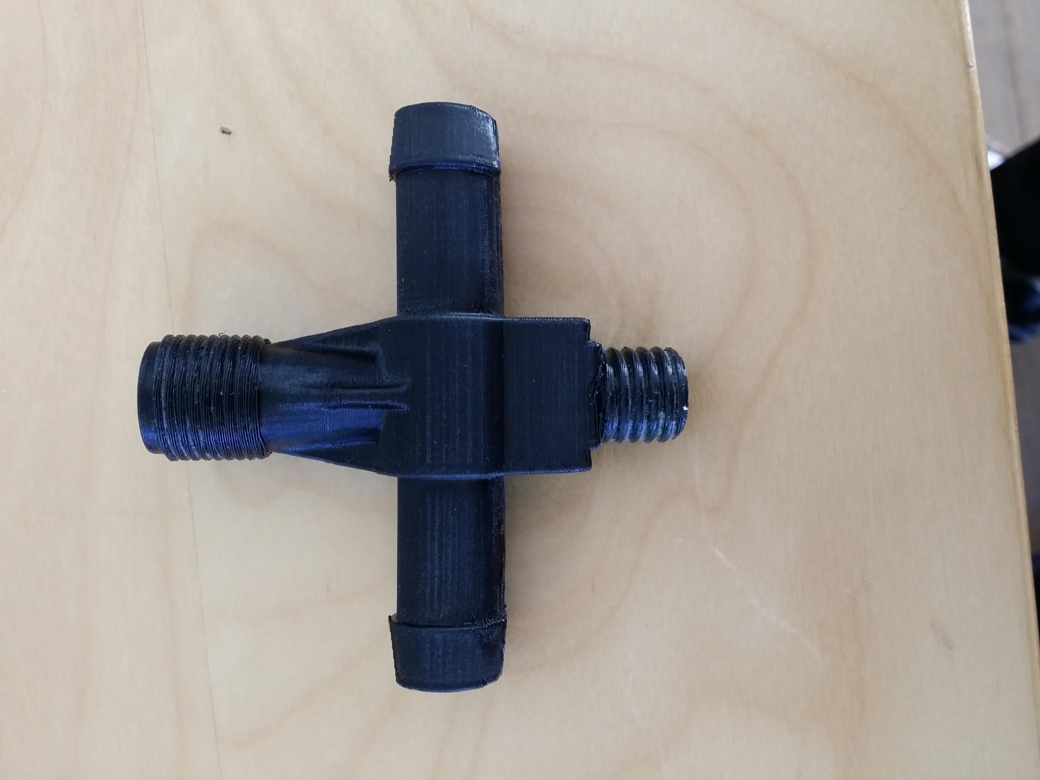

Invité Posté(e) Mars 19, 2018 Partager Posté(e) Mars 19, 2018 (modifié) Bonjour, J'avais acheté une bobine d'ABS Optimus noir que je n'avais pas encore eu l'occasion de tester. J'avais lu plusieurs commentaires sur des difficultés d'impression diverses (extrusion, adhérence au plateau ...), mais en ce qui me concerne pas de problème. Après un réglage du Z ainsi que la configuration du filament (diamètre 1.72, débit à 1), j'ai un excellent résultat, des couches très discrètes, une très bonne précision, j'ai imprimé ce raccord en 0.15 à 265° et les filetages sont nickel sans retouches. De plus il est effectivement pratiquement sans odeur, par rapport à un autre que j'avais eu l'occasion de tester (je n'ai que très peu d'expérience en ABS). Seul "problème", alors que certains ont signalé des soucis d'adhérence, le décollage de la pièce a été très difficile avec un plateau à 100° sans aucune préparation préalable (juste un dégraissage à l'alcool). J'ai du galéré pour enlever les dernières traces, acétone, réchauffage du plateau ... Mais bon, qui peut le plus peut le moins ... Mais globalement que du bonheur, j'en approvisionne de ce pas ... Modifié (le) Mars 19, 2018 par Invité Lien vers le commentaire Partager sur d’autres sites More sharing options...
thsrp Posté(e) Mars 19, 2018 Partager Posté(e) Mars 19, 2018 Bonjour, comment as tu posé cette pièces sur le bed ? merci Lien vers le commentaire Partager sur d’autres sites More sharing options...
Kachidoki Posté(e) Mars 19, 2018 Partager Posté(e) Mars 19, 2018 Je dirais le filetage de droite sur le bed, et filetage de gauche vers le haut. Et plein de supports. [emoji6]J'ai gagné ? [emoji28] 1 Lien vers le commentaire Partager sur d’autres sites More sharing options...
Invité Posté(e) Mars 19, 2018 Partager Posté(e) Mars 19, 2018 (modifié) Gagné !! Mais pas tant de supports que çà je règle l'angle de déport à 30°. L'ABS tenait tellement bien au plateau que la pièce est venue seule, tout le support est resté sur le plateau !! La petite déformation du tube en haut vient que pendant le traitement à l'acétone la pièce est tombée contre le bocal, ce n'est pas un problème d'impression Modifié (le) Mars 19, 2018 par Invité Lien vers le commentaire Partager sur d’autres sites More sharing options...
Invité Posté(e) Mars 19, 2018 Partager Posté(e) Mars 19, 2018 @rio31 c'est un porte buse de pulvérisateur? J'ai fais quasiment le même mais un élément du bout donc avec juste un embout "cannelé" . Le mieux c'est de l'imprimer de biais car dans ce sens, dans mon cas, ce n'était pas assez solide au niveau des filetages. Lien vers le commentaire Partager sur d’autres sites More sharing options...
Invité Posté(e) Mars 19, 2018 Partager Posté(e) Mars 19, 2018 (modifié) Non, c’est un T pour brancher un arroseur sur le réseau d’arrosage de mon club de golf, les raccord d’origine valent 15€ pièce, j’ai proposé au Green keeper d’essayer de lui en faire. C’est le proto on verra si ça tient, j’ai mis un remplissage à 80% en nid d’abeille. J’avais essayé de l’imprimer dans l’autre sens mais les filetages s’impriment mieux verticalement. Je crois qu’on s’eloigne un peu du thème du post ....🤨 Modifié (le) Mars 19, 2018 par Invité Lien vers le commentaire Partager sur d’autres sites More sharing options...
azbloc Posté(e) Mars 19, 2018 Partager Posté(e) Mars 19, 2018 @rio31, tu a enlevé le raccord plateau froid ou encore tiède ? pas de soucis de mon coté avec le plateau verre a condition qu'il soit bien froid, il faut juste mettre un petit coup de spatule pour faire sauter les supports. Lien vers le commentaire Partager sur d’autres sites More sharing options...
Invité Posté(e) Mars 19, 2018 Partager Posté(e) Mars 19, 2018 J'ai enlevé le raccord plateau froid, le support est resté collé et j'ai réchauffé le plateau pour le nettoyer, car à froid c'était trop galère ... La prochaine fois je vais diminuer la température. D'une façon générale l'adhérence sur le plateau Prusa est vraiment forte ... Lien vers le commentaire Partager sur d’autres sites More sharing options...
filament-abs.fr Posté(e) Mars 19, 2018 Partager Posté(e) Mars 19, 2018 (modifié) @rio31 il est possible que la première couche soit trop écrasée. Il faut peut-être recalibrer ton plateau, il est possible que la buse soit trop proche du plateau. Sinon, comme le souligne @azbloc il faut toujours décoller une pièce quand le plateau est complètement froid. EDIT: ha ok, plateau froid. Bon, je ne risque pas de te vendre de la 3DLac Modifié (le) Mars 19, 2018 par filament-abs.fr Lien vers le commentaire Partager sur d’autres sites More sharing options...
Invité Posté(e) Mars 19, 2018 Partager Posté(e) Mars 19, 2018 (modifié) il y a 19 minutes, filament-abs.fr a dit : Bon, je ne risque pas de te vendre de la 3DLac Du filament oui, de la laque non !! A froid, avec l'ABS, j'en suis à nettoyer les résidus à l'acétone ... Je vais remonter un petit peu la buse, et si je chauffe moins le plateau ? 80° au lieu de 100 par exemple ? Modifié (le) Mars 19, 2018 par Invité Lien vers le commentaire Partager sur d’autres sites More sharing options...
dualite2 Posté(e) Mars 19, 2018 Partager Posté(e) Mars 19, 2018 il y a 35 minutes, rio31 a dit : J'ai enlevé le raccord plateau froid, le support est resté collé et j'ai réchauffé le plateau pour le nettoyer, car à froid c'était trop galère ... La prochaine fois je vais diminuer la température. D'une façon générale l'adhérence sur le plateau Prusa est vraiment forte ... Tu peux utiliser une pipette avec un peu d'alcool à bruler tout autour ça te décolle le tout sans aucun effort. Un coton-tige peut être utile pour "frotter" contre les bords de la pièce. Après il faut juste patienter un peu que l'alcool arrive a passer dessous pas succion. Qui plus est, ça ne fait pas de dégât à la pièce. Si tu est pressé un coup d'alcool sur la lame de la spatule ca aide aussi. Lien vers le commentaire Partager sur d’autres sites More sharing options...
