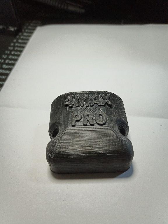

Ironblue Posté(e) Octobre 3, 2019 Partager Posté(e) Octobre 3, 2019 Filamant ASA reçu et première pièce imprimée. https://www.filament-abs.fr/produit/filament-asa-optimus/ Alors la pub n'est pas mensongère, il s'imprime aussi bien (voir mieux) que le PLA et le rendu est top (plus beau que le pla dans la même qualité d'impression, 0.2 dans mon cas). La post production est aussi plus facile, ponçage pour facile et plus beau rendu, son seul défaut c'est son prix mais je ne suis pas déçu par ce filament. Impression à 0.2, Nozzle 145°, bed 90°, vitesse 50mm/s, ventilation à 50%. Très bonne accroche au bed et très peu de warping. 1 1 Lien vers le commentaire Partager sur d’autres sites More sharing options...

Ironblue Posté(e) Octobre 4, 2019 Partager Posté(e) Octobre 4, 2019 1 Lien vers le commentaire Partager sur d’autres sites More sharing options...
