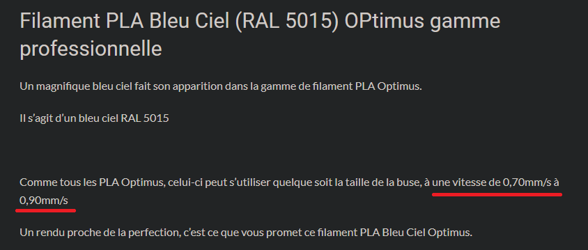

fran6p Posté(e) Décembre 31, 2019 Partager Posté(e) Décembre 31, 2019 (modifié) @filament-abs.fr Tu es certain qu'on ne peut imprimer qu'à ces vitesses ? Bonnes fêtes de fin d'année. Je viens tout de même d'en commander une bobine de 500g (avec 1kg de pailleté bleu en promo). Modifié (le) Décembre 31, 2019 par fran6p 1 Lien vers le commentaire Partager sur d’autres sites More sharing options...
filament-abs.fr Posté(e) Décembre 31, 2019 Partager Posté(e) Décembre 31, 2019 Merci @fran6p, je fais remonter l’info. 1 Lien vers le commentaire Partager sur d’autres sites More sharing options...
