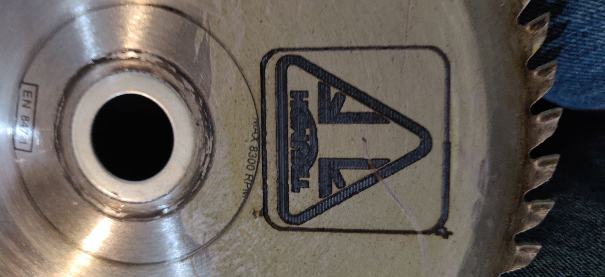

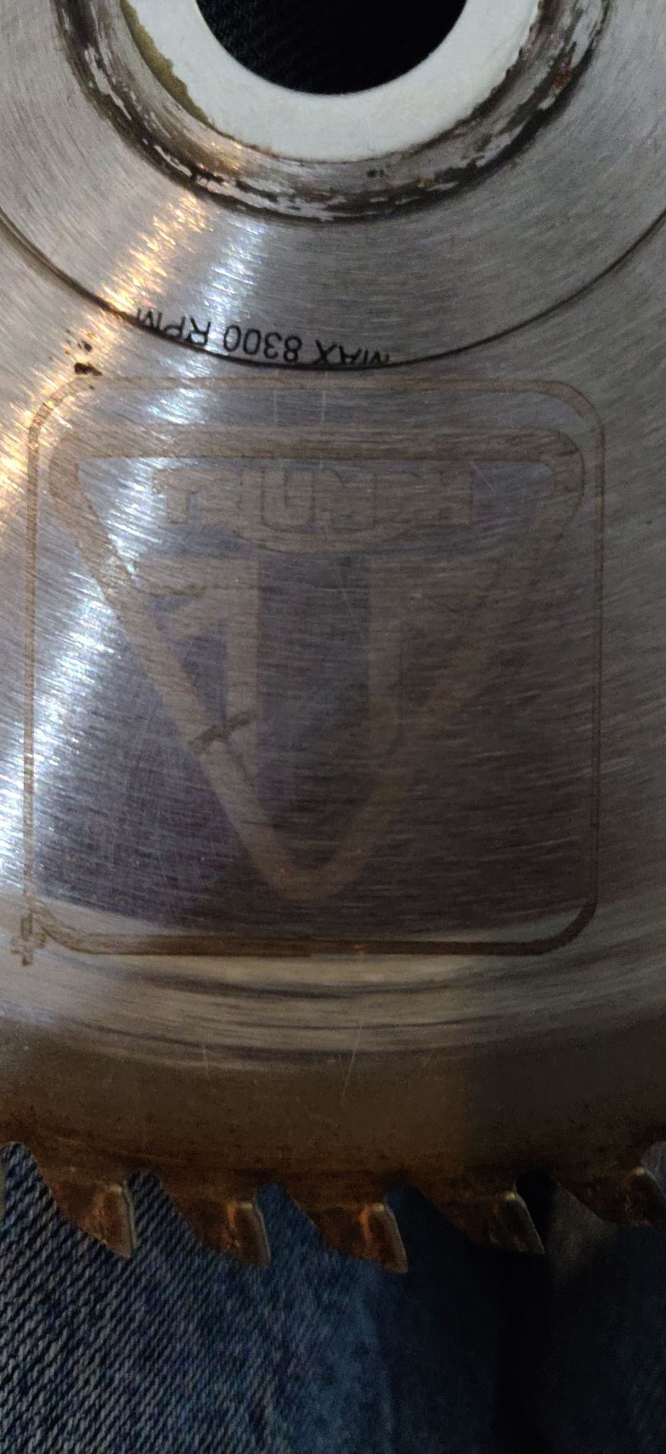

En me baladant sur le net, je tombe sur ça https://trshow.info/watch/nTB1Ov3_JOA/laser-engraving-etching-stainless-steel-with-budget-15w-laser-engraver-ortur-laser-master.html
Le mec avec un 15W grave de l'inox.
J'en vois qui sourit déjà, encore un fake, et tout le toutime. Bref.
Mais comme j'ai horreur de ça, je me suis dit ça coute rien, un peu de moutarde et puis quoi au pire ça marche pas.

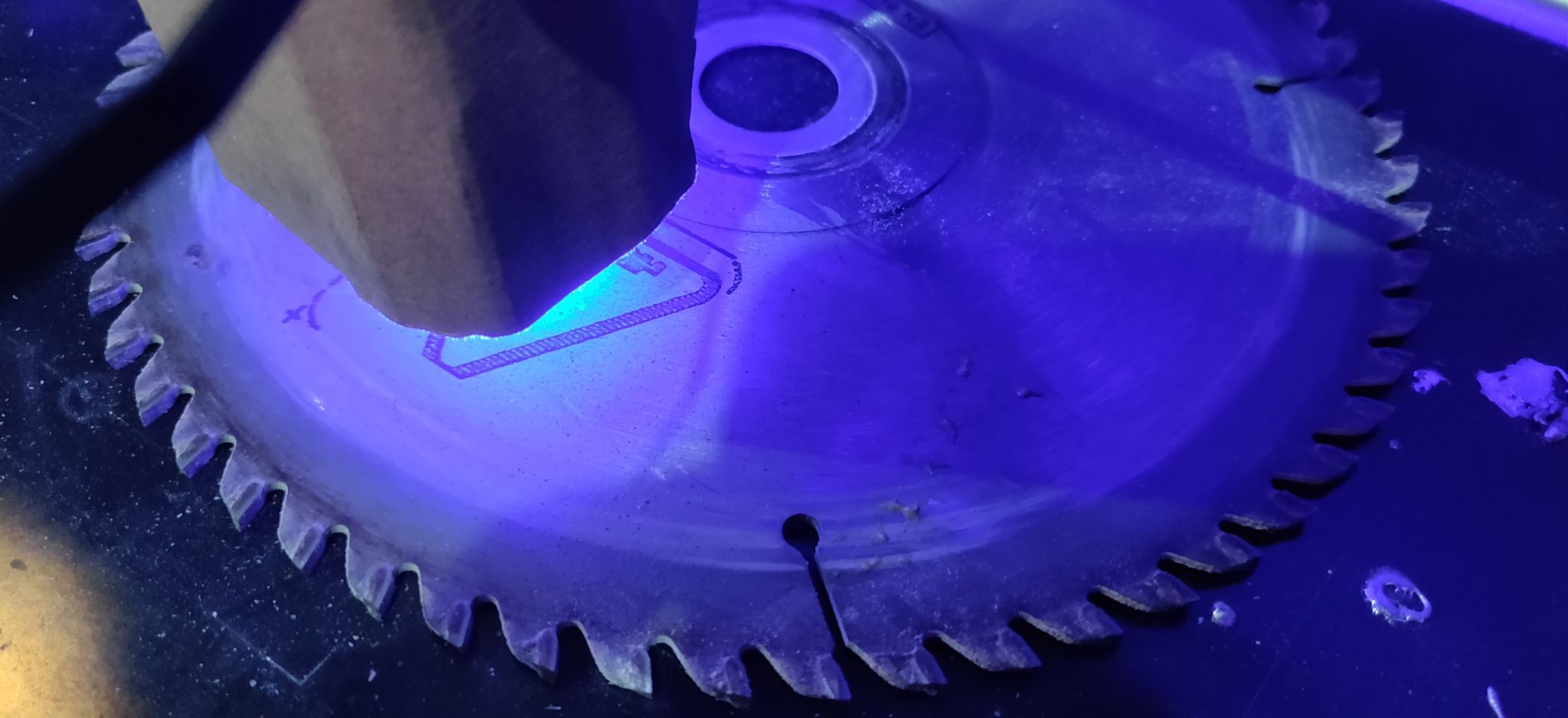

Alors je prend une lame de scie circulaire qui trainait (j'ai beaucoup de chose qui traine un vrai bordel). Direction le frigo, un peu de moutarde dans une écuelle. Retour dans mon bureau, j'étale un peu de moutarde sur une zone, j'utilise une carte en plastique pour avoir quelque chose d'uniforme.
Je vais chercher mon petit logo "Triumph", oui encore.
Et je lance le gravage. puissance maxi, laser "20W", vitesse 50mm/min.
Bon la moutarde qui chauffe ça sent pas la rose, mais ça pu moins que de découper du PVC (oui et moins dangereux).
Et voilà, les résultats pendant, à la fin avec la moutarde sèche, et ensuite la moutarde retirée.
Alors, on est d'accord, c'est pas gravé à proprement parlé, mais le marquage est là. Et pour ceux qui ont l’œil, le seul endroit ou il n'y avait pas assez de moutarde, ben pas de marquage.
Il doit y avoir une raison, je ne la connais pas, mais dans mon cas ça a fonctionné.
Est ce que quelqu'un d'autre à essayer, sur quoi et comment?

J'avoue j'ai pas pousser la recherche plus loin. J'ai oublié d'ajouter que je n'avais fait que 2 passes pour cet essai.
C'est mon premier essai sur métal nu qui fonctionne, loin des vidéos des vendeurs de machine qui te gravent tous avec leurs laser.
Concernant la vidéo du gars en question, pour ceux qui l'ont regardé, il essaie aussi le vinaigre, mais ça ce fonctionne pas.
Je regarderai dans la journée, si la moutarde fonctionne sur d'autres métaux ou alliage.
Je vais tester, plus tard, sa technique sur carreau, mais j'ai pas vu quel type de peinture il utilise.

Après 15 W pour graver du métal, suivant ce que c'est comme métal et la qualité de la focalisation ça peut marcher.
Au boulot on grave des QR code sur de l'alu, au début je croyais que c'était avec un super laser de la mort qui tue mais en fait il fait que 25W , bon il coûte quelque k€ mais n'est pas plus puissant que ça, c'est surtout les modules de gestions et la tripaille derrière qui coûtent cher.
Lien vers le commentaire
Partager sur d’autres sites
Oui mais c'est pas un question de puissance mais de longueur d'onde. C'est du laser fibre que tu dois avoir.
Pour le coup de la moutarde j'ai vu la vidéo aussi, je suis quand même étonné mais je pense que c'est l'échauffement qui provoque un noircissement de ton métal. Un peu comme un foret qui chauffe et bleuit.
En tout cas le résultat est la c'est étonnant, il faudra que j'essaie.
C'est un peu l'équivalent de la "gravure" à l'acide. Bon, en fait le métal n'est absolument pas gravé, mais juste la couche d'oxydation qui est marquée.
C'est pour ça que j'ai écrit "marquage", à la fin de mon premier post. J'ai travaillé aussi avec des laseristes industriels. Eux gravent et coupent toutes sortes de métaux, alliages, mais on parle pas du même matos.
Mais je suis d'accord sur ta remarque @biostrike, on est proche du marquage à l'acide, toutefois, il n'y a pas d'attaque par réaction chimique.
J'en ai parlé avec un collègue qui s'occupe de la soudure la ou je bosse, pour lui, (!!!!attention, c'est une supposition, absolument pas une affirmation!!!!), L'huile contenue dans la moutarde a pénétré dans les pores de l'acier, et l'action du laser n'a fait qu'ouvrir les pores et liquéfier un peu plus l'huile.
Il m'a demandé de faire un test tout bête, mettre un solvant sur la zone marquée, et de voir ce qu'il se passait.
Et, malheur, tout a disparu. Plus une seule trace.
Mais bon j'aurai essayé

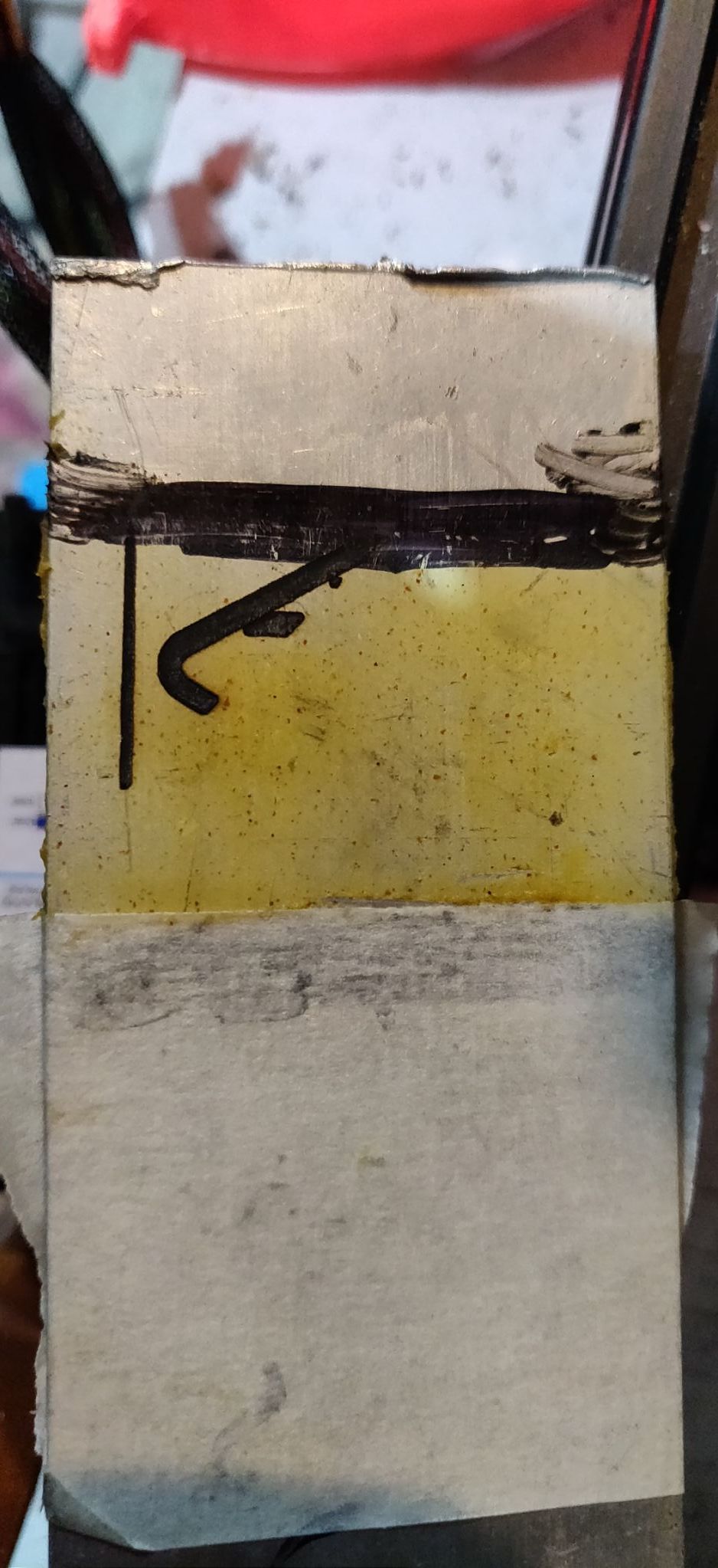

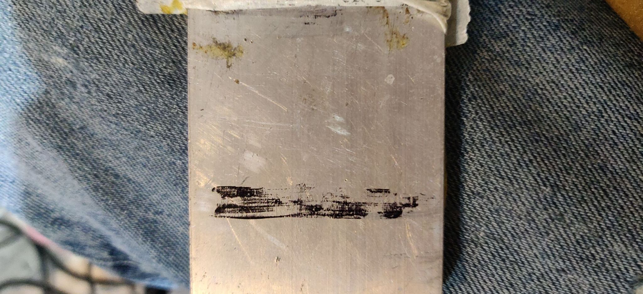

J'ai quand même lancer un test sur de l'alu, dès fois que ça changerai.

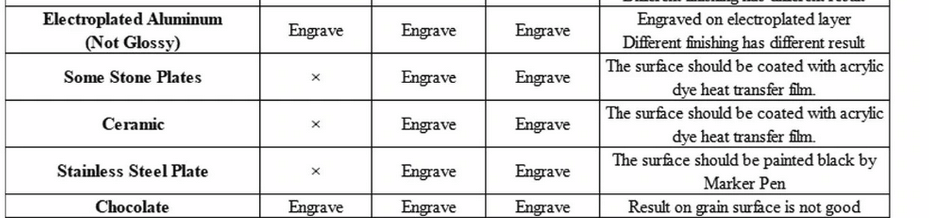

Par contre quelqu'un a questionné Ortur, ou autre, parce que quand tu regardes les vendeurs beaucoup mettent image.png.a06ae938cac71c4f462de7f2e5c594d9.png

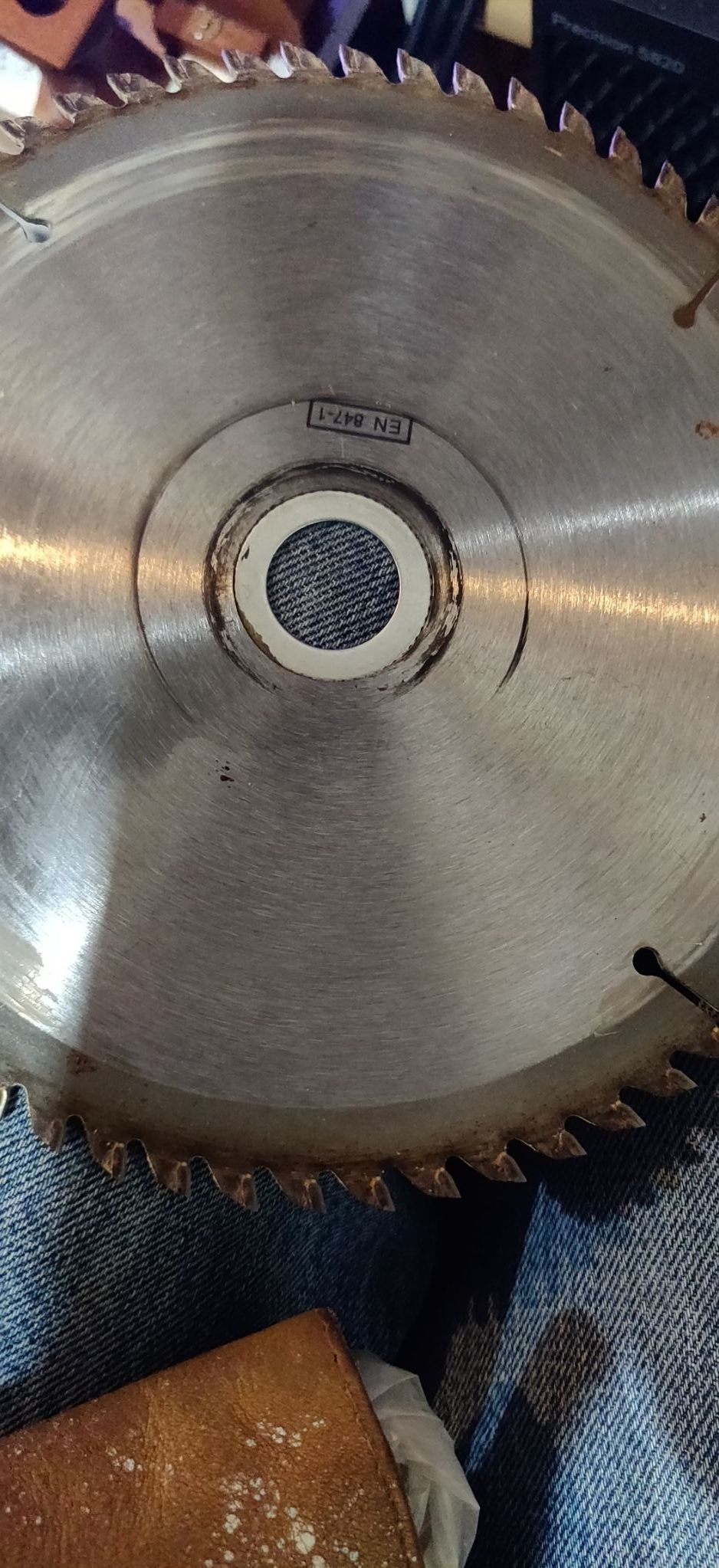

En photo, la disparition du logo après passage d'un coup d'acétone et le l'absence de résultat sur l'alu (AU4G) ;-(.
Sur l'alu, j'ai testé marqueur noir et à coté moutarde, bon, il n'y a que le marqueur qui est devenu difficile à retirer.
J'ai un dernier test sur un vieux processeur, mais je crains que le résultat soit le même, ou plutôt l'absence de résultat.

Pour info, il existe des produits (sous forme de bombe ou crème - Cermark, Thermark...) pour faire du marquage sur métaux.
Par contre je ne saurais dire si ça fonctionne avec une simple diode laser.
Je viens de regarder, mais il recommande un laser CO2 de 50W pour le CERMARK https://www.jpplus.com/mwdownloads/download/link/id/2564/
Et puis 50$ les 50g
Je joue pas dans la même cour. Faut juste se faire une raison, ça fonctionne pas et ça fonctionnera pas avec les puissances lumineuses que sortent nos petites diodes
