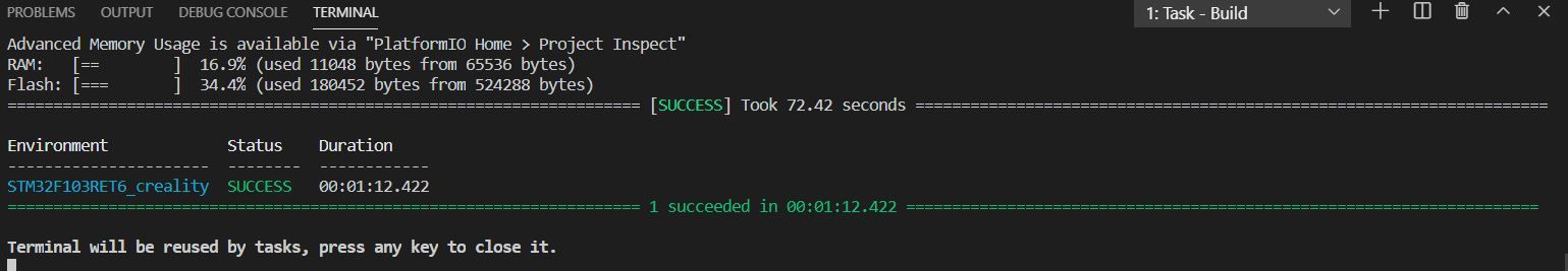

Macktool Posté(e) Mars 1, 2021 Partager Posté(e) Mars 1, 2021 (modifié) Bonjour! J’espère vous allez bien. Je viens d’installer un nouveau Mainboard V4.2.7 et un 3d touch avec le firmware Marlin-bugfix-2.0.x J’ai fini d’éditer les fichiers Configuration.h et Configuration_adv.h avec Visual Studio Code. J’ai deux fois la même erreur dans les deux fichiers. Erreurs #include détectées. Mettez à jour includePath. Les tildes sont désactivés pour cette unité de traduction (C:\Users\Geoffrey\Desktop\Marlin-bugfix-2.0.x\Marlin\src\MarlinCore.cpp). Je ne comprends pas les erreurs et je ne sais pas comment les corriger. Dois-je corriger les erreurs avant de compiler? Est-ce que quelqu’un comprend les erreurs et peut m’expliquer comment corriger ces erreurs? Cordialement, Macktool Modifié (le) Mars 1, 2021 par Macktool Lien vers le commentaire Partager sur d’autres sites More sharing options...
n.boitte Posté(e) Mars 1, 2021 Partager Posté(e) Mars 1, 2021 (modifié) @Macktooltu peu faire une compile si elle se passebien pas de prblème pour le flasch Modifié (le) Mars 1, 2021 par n.boitte Lien vers le commentaire Partager sur d’autres sites More sharing options...
Macktool Posté(e) Mars 1, 2021 Auteur Partager Posté(e) Mars 1, 2021 Merci pour ta réponse n.boitte! La compilation c’est déroulé avec succès malgré l’erreur. Lien vers le commentaire Partager sur d’autres sites More sharing options...
n.boitte Posté(e) Mars 1, 2021 Partager Posté(e) Mars 1, 2021 @macktool c'est lorsque tu as des erreurs durant la compilation qu'il y a problème Lien vers le commentaire Partager sur d’autres sites More sharing options...
Macktool Posté(e) Mars 1, 2021 Auteur Partager Posté(e) Mars 1, 2021 (modifié) Il y a 1 heure, n.boitte a dit : @macktool c'est lorsque tu as des erreurs durant la compilation qu'il y a problème Oui tu as raison, ta réponse est logique. Comme le dicton dit, mieux vaut prévenir que guérir. Tu en parleras aux Habitants de Wuhan en Chine. Merci à l’avance de ton aide. Modifié (le) Mars 1, 2021 par Macktool Lien vers le commentaire Partager sur d’autres sites More sharing options...
