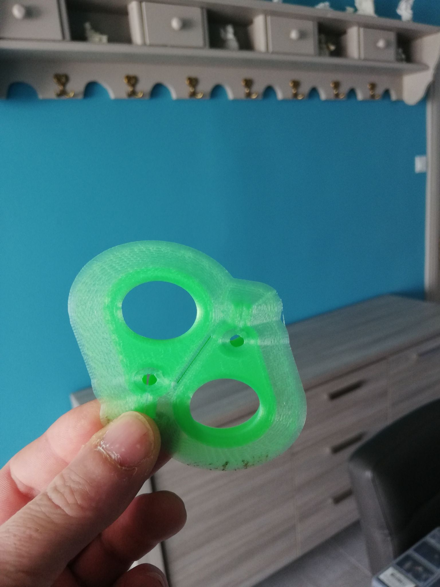

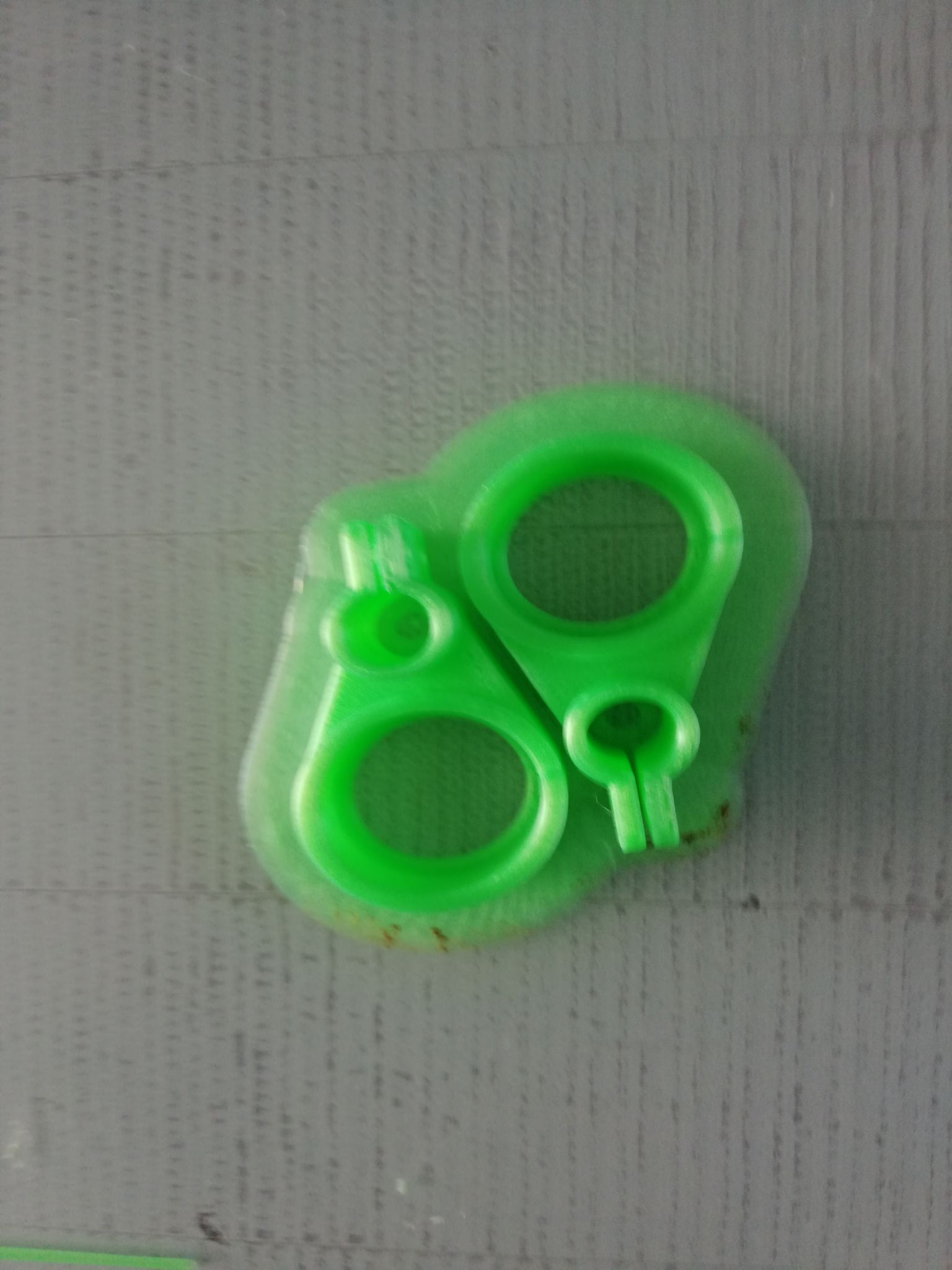

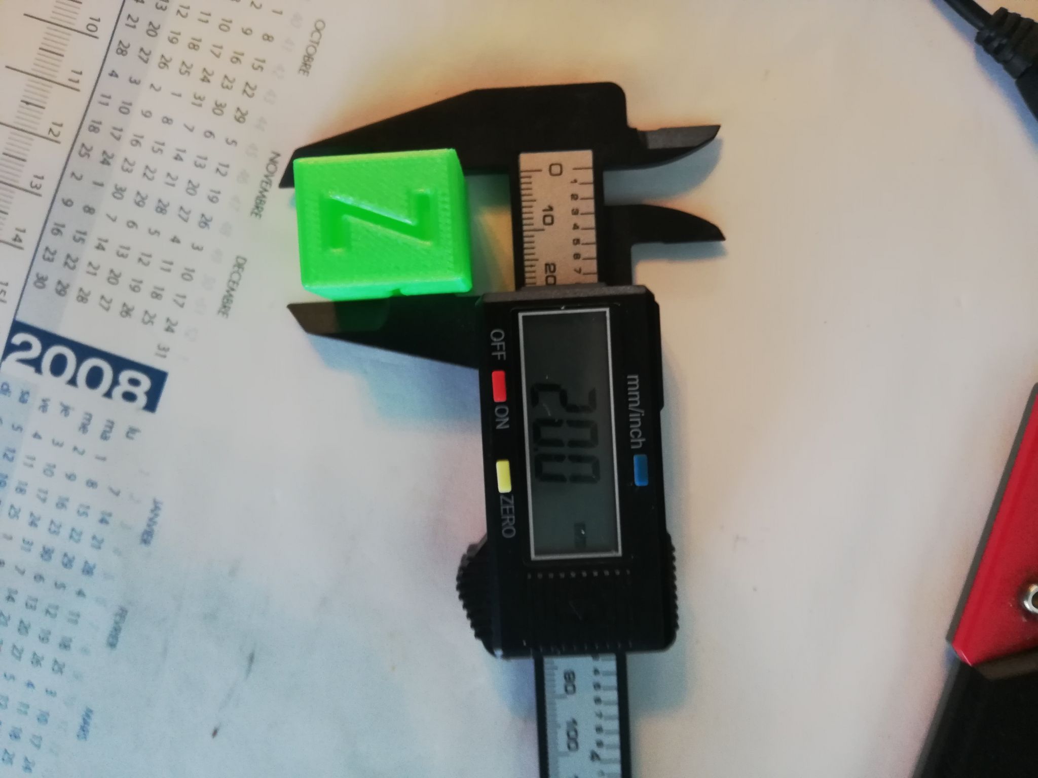

sarsarote Posté(e) Mars 2, 2021 Partager Posté(e) Mars 2, 2021 bonjours a tous j'ai un petit soucis avec mon imprimante anet a8 prussa i3 quand j'imprime des pieces avec des cercles il ne son pas rond pourquoi ? j'utilise cura 4.8 j'espère avoir de l'aide merci Lien vers le commentaire Partager sur d’autres sites More sharing options...
n.boitte Posté(e) Mars 2, 2021 Partager Posté(e) Mars 2, 2021 @sarsarote as tu calibré ta machine ? (cube de calibration pour déterminer si pour un déplacement de X millimètre tu obtient bien la bonne valeur et si ce n'est pas le cas tu ajuste les steps de tes moteurs) Lien vers le commentaire Partager sur d’autres sites More sharing options...

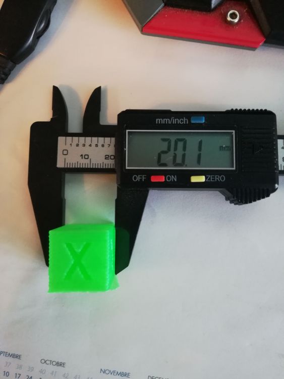

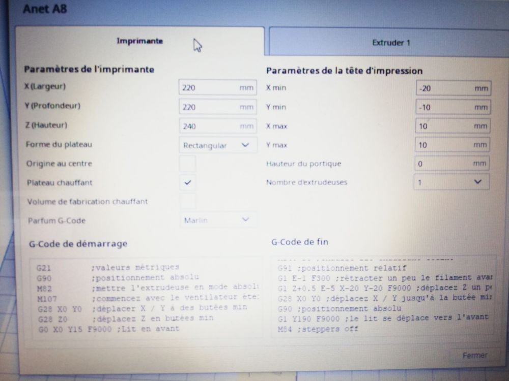

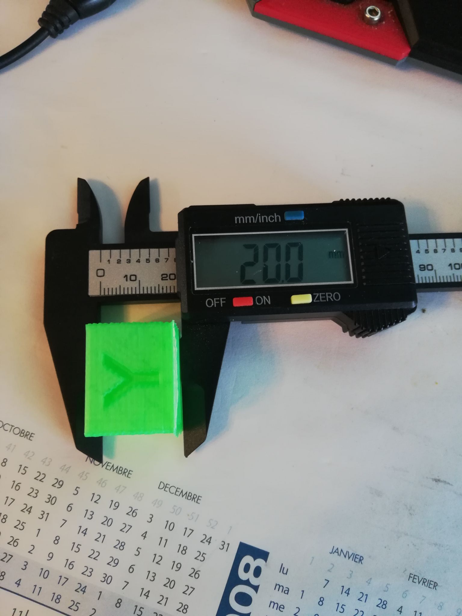

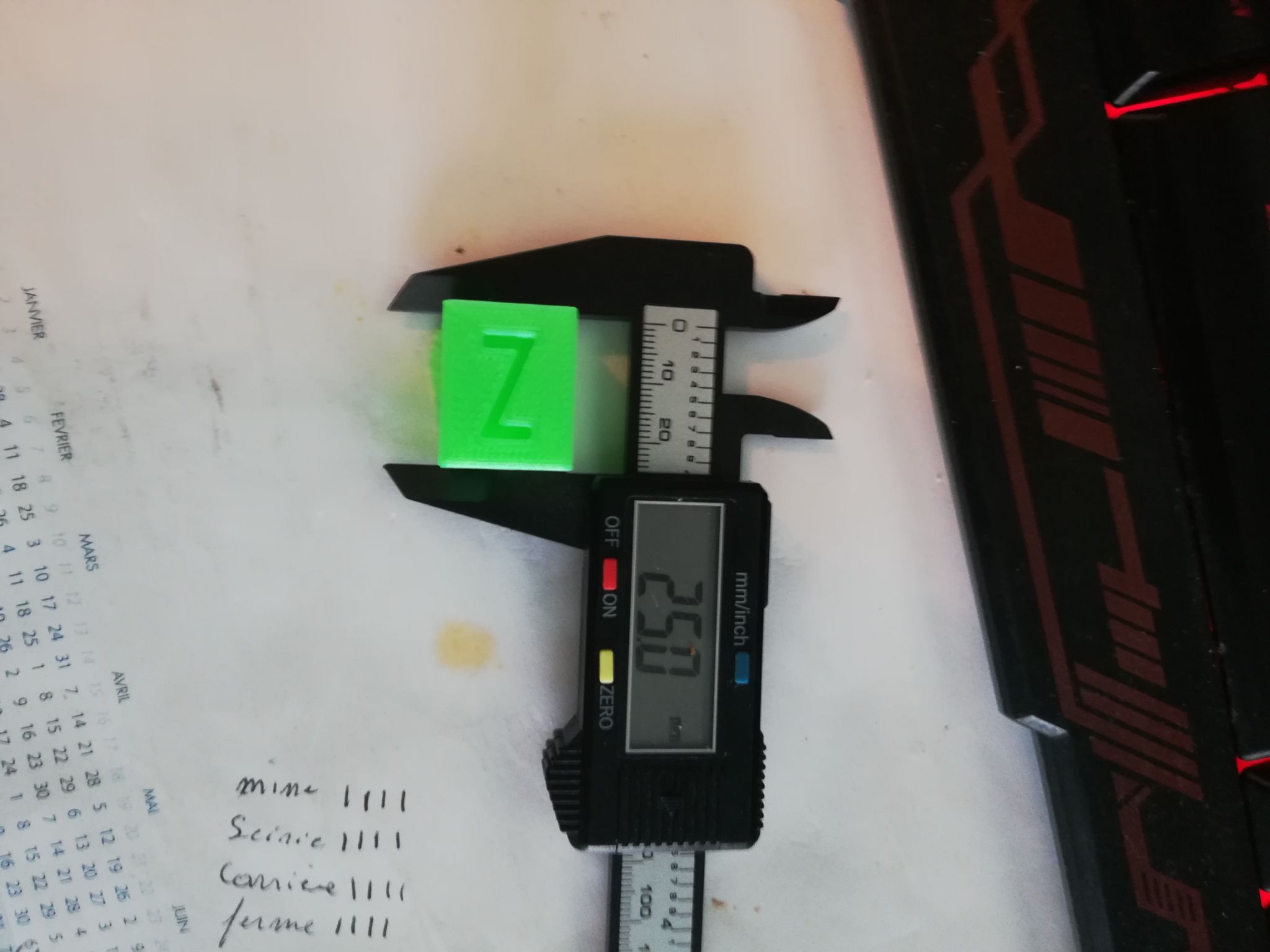

sarsarote Posté(e) Mars 2, 2021 Auteur Partager Posté(e) Mars 2, 2021 ok merci je vais refaire le teste pour voir je Vien d'essayé de faire le cube de calibration il y a un sérieux problème voici mes parametre Lien vers le commentaire Partager sur d’autres sites More sharing options...
n.boitte Posté(e) Mars 2, 2021 Partager Posté(e) Mars 2, 2021 @sarsarote ça ce sont tes paramètres dans cura (ton slicer) tes steps moteurs ne se règle pas la - soit tu as la possibilité de les modifié a l'écran dans tes menus, si ce n'est pas le cas (j'en doute) tu est obligé de les modifié dans le firmeware lien pour le réglage : Lien vers le commentaire Partager sur d’autres sites More sharing options...
sarsarote Posté(e) Mars 2, 2021 Auteur Partager Posté(e) Mars 2, 2021 j'ai n'arrive pas a rentré dans ma carte mere c'est une anet a8 prussa i3 chinois Lien vers le commentaire Partager sur d’autres sites More sharing options...
n.boitte Posté(e) Mars 2, 2021 Partager Posté(e) Mars 2, 2021 @ sarsarote regarde le tutoriel du doit pouvoir changer ces paramètre a l'ecran Lien vers le commentaire Partager sur d’autres sites More sharing options...
