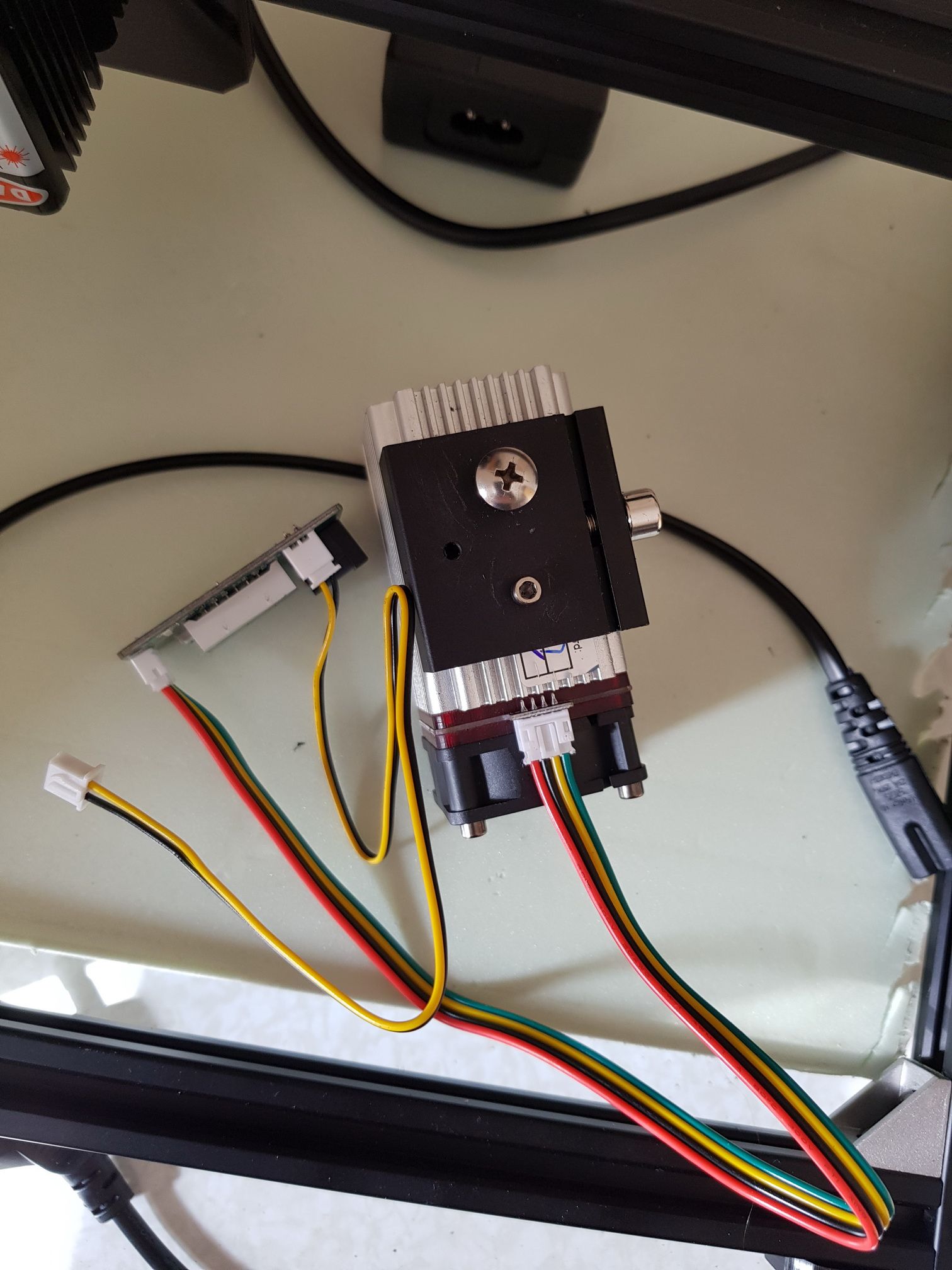

clejeune Posté(e) Mars 3, 2021 Partager Posté(e) Mars 3, 2021 Bonjour J ia acheté un TwoTrees 2500MW CNC laser, la tête étant insuffisante, je voudrais adapter une tête Neje 30 w, mais je suis perdu dans le cablage car pas le même, pourriez vous m'aider ? Merci Lien vers le commentaire Partager sur d’autres sites More sharing options...
BourrinDesBois Posté(e) Mars 4, 2021 Partager Posté(e) Mars 4, 2021 J'ai un laser 20W avec la même carte. Je regarde ce soir. En gros il te faut une alim 12v et un signal PWM Lien vers le commentaire Partager sur d’autres sites More sharing options...
clejeune Posté(e) Mars 4, 2021 Auteur Partager Posté(e) Mars 4, 2021 Bonjour, merci pour votre réponse, je suis novice, alimentation, ok, j'ai, PWM je ne sais pas ce que c'est Lien vers le commentaire Partager sur d’autres sites More sharing options...
clejeune Posté(e) Mars 4, 2021 Auteur Partager Posté(e) Mars 4, 2021 Voici les 2 liens que j ai acheté (https://trade.aliexpress.com/orderList.htm?spm=a2g0o.home.1000001.31.2eeb70659kjmLy&tracelog=ws_topbar&tsp=1614837665513) (https://www.wish.com/search/laser 30w neje/product/5fdd5b13ef2dbc2a220251e6?source=search&position=11&share=web) Lien vers le commentaire Partager sur d’autres sites More sharing options...
BourrinDesBois Posté(e) Mars 4, 2021 Partager Posté(e) Mars 4, 2021 C'est ce qui module la puissance du signal du laser. Deja si tu mets 12v avec la carte que tu as acheté, tu peux tester ton laser. Je te fais un petit truc ce soir, je suis pas chez moi Lien vers le commentaire Partager sur d’autres sites More sharing options...
clejeune Posté(e) Mars 4, 2021 Auteur Partager Posté(e) Mars 4, 2021 Wouah, merci beaucoup, bonne journée Lien vers le commentaire Partager sur d’autres sites More sharing options...

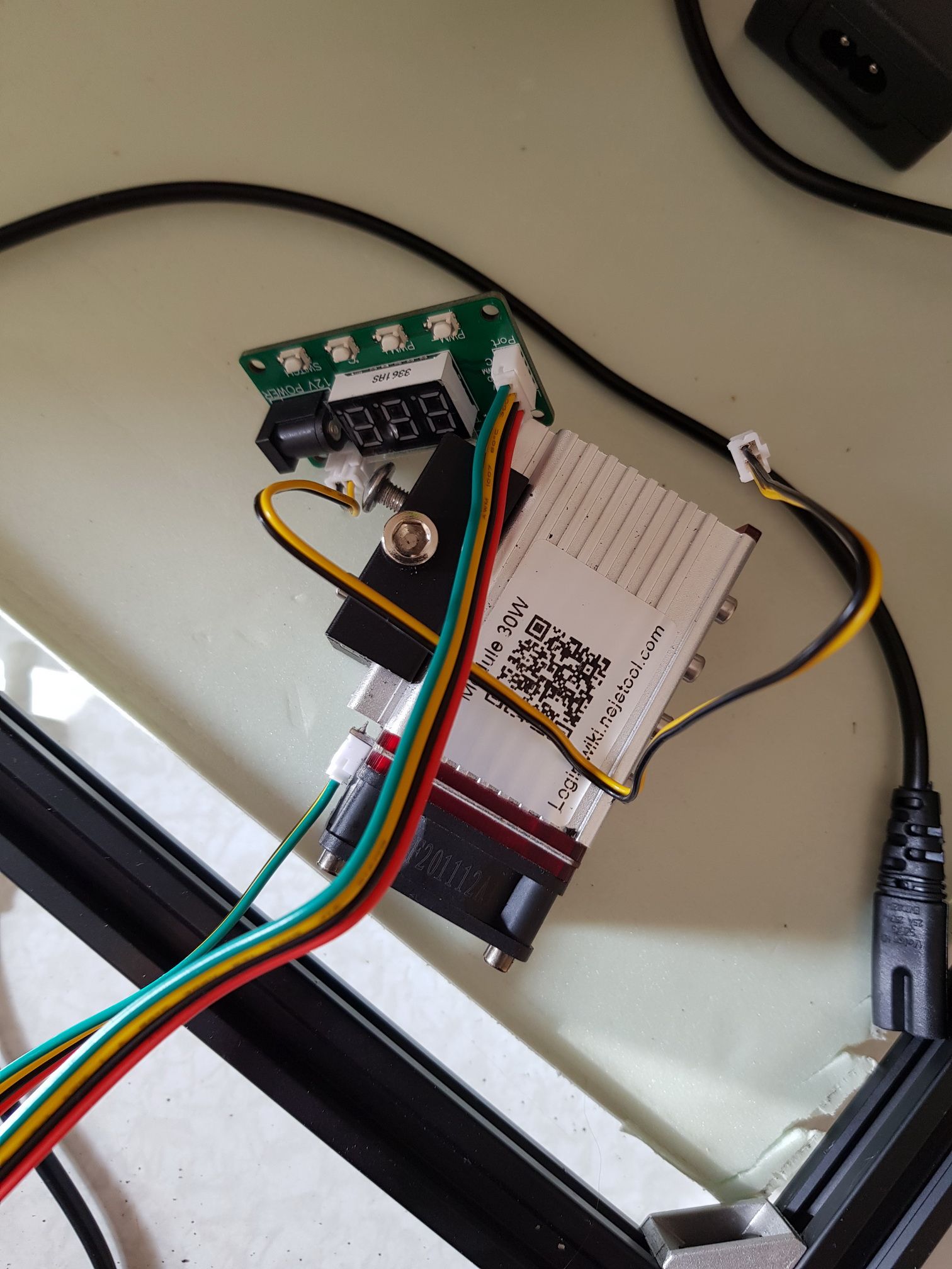

BourrinDesBois Posté(e) Mars 5, 2021 Partager Posté(e) Mars 5, 2021 (modifié) C'est ce qui module la puissance du signal du laser. Deja si tu mets 12v avec la carte que tu as acheté, tu peux tester ton laser. Je te fais un petit truc ce soir, je suis pas chez moi. Bon déjà voilà la documentation avec un schéma du câblage : https://wiki.nejetool.com/doku.php?id=laser_tester_v1 Il faut brancher ton alimentation en 12V sur Dc 12. Et sur TTL in le signal de ra carte (qui module la puissance), cest le câble jaune et noir. Le laser tu l'as déjà câblé. Maintenant je connais pas la carte électronique de ta machine de base. Si tu peux envoyer des photos ce serait sympa. Il faut qu'on trouve ou est ce signal. Modifié (le) Mars 5, 2021 par BourrinDesBois Lien vers le commentaire Partager sur d’autres sites More sharing options...
clejeune Posté(e) Mars 5, 2021 Auteur Partager Posté(e) Mars 5, 2021 Lien vers le commentaire Partager sur d’autres sites More sharing options...

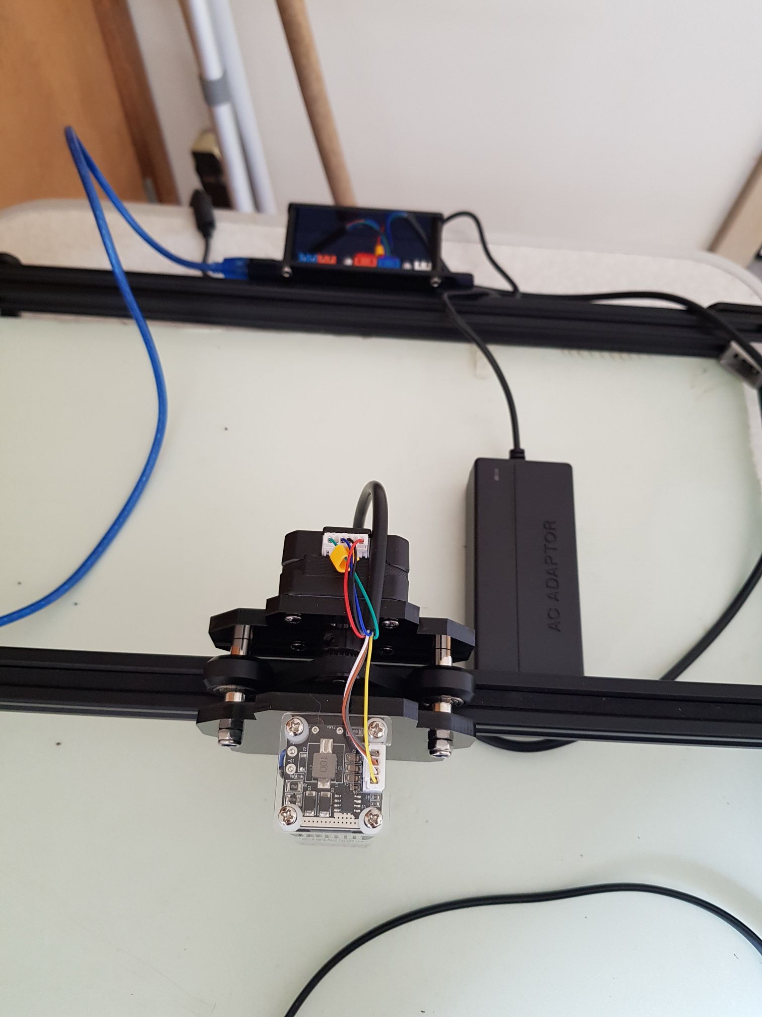

clejeune Posté(e) Mars 5, 2021 Auteur Partager Posté(e) Mars 5, 2021 (modifié) Bonjour, merci pour les explications Pour la carte : MKS LKS CONTROL BOARD Modifié (le) Mars 5, 2021 par clejeune Lien vers le commentaire Partager sur d’autres sites More sharing options...
BourrinDesBois Posté(e) Mars 5, 2021 Partager Posté(e) Mars 5, 2021 Tu peux lire quelque chose au niveau des connecteurs rouge/noir et jaune/blanc? Lien vers le commentaire Partager sur d’autres sites More sharing options...
clejeune Posté(e) Mars 5, 2021 Auteur Partager Posté(e) Mars 5, 2021 non, il n'y a rie d'écrit Lien vers le commentaire Partager sur d’autres sites More sharing options...

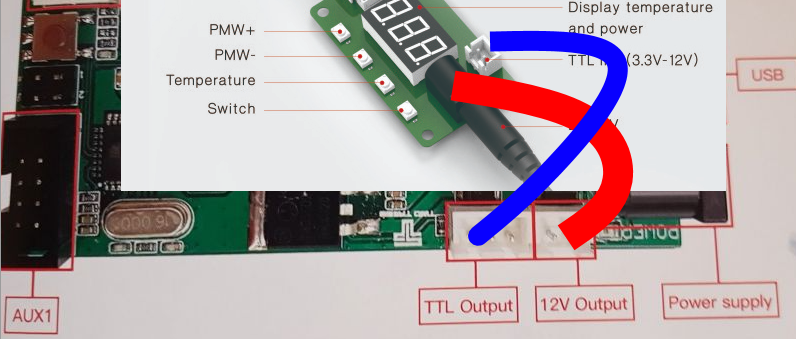

BourrinDesBois Posté(e) Mars 5, 2021 Partager Posté(e) Mars 5, 2021 bon tu vas avoir du cablage à faire, désolé, le 12V output se branche sur le conecteur d'alim (là il faut une prise ronde d'alim) et le TTL Output sur le connecteur TTL. J'aurais bien dit tout simplement mais ça demande 2 ou 3 soudures ou connecteurs. Lien vers le commentaire Partager sur d’autres sites More sharing options...
clejeune Posté(e) Mars 6, 2021 Auteur Partager Posté(e) Mars 6, 2021 Bonjour,, pas de souci pour la soudure, merci pour tout. Bon week-end Lien vers le commentaire Partager sur d’autres sites More sharing options...
clejeune Posté(e) Mars 9, 2021 Auteur Partager Posté(e) Mars 9, 2021 Bonjour, voila, tête 30 w montée et fonctionnel, merci pour tout, je ne trouve pas le moyen d'inverser le sens d'avancement sur grbl, une idée , les commandes sont inversées. Lien vers le commentaire Partager sur d’autres sites More sharing options...

clejeune Posté(e) Avril 30, 2021 Auteur Partager Posté(e) Avril 30, 2021 Bonjour Je déterre ce sujet pour une demande d'explication. Puisque tu as la même carte avec neje 30w, peux-tu règler le pmw +/-. cordialement Lien vers le commentaire Partager sur d’autres sites More sharing options...
BourrinDesBois Posté(e) Mai 2, 2021 Partager Posté(e) Mai 2, 2021 Oui sur le bouton switch tu choisis soit la consigne local soit en TTL, tu as 2 leds celle du bas te dis que la consigne est en TTL donc par ta CNC, celle du haut te dis que c'est en local, si tu es en local tu peux augmenter manuellement la puissance du laser, si tu es en TTL tu modifies ta puissance de laser par la CNC comme si tu modifiais la vitesse de la broche. Lien vers le commentaire Partager sur d’autres sites More sharing options...
