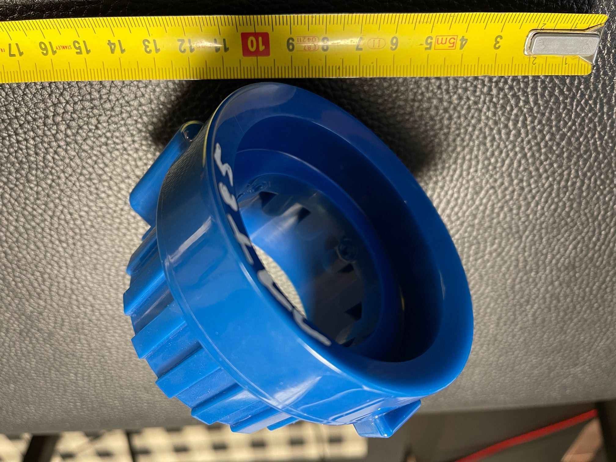

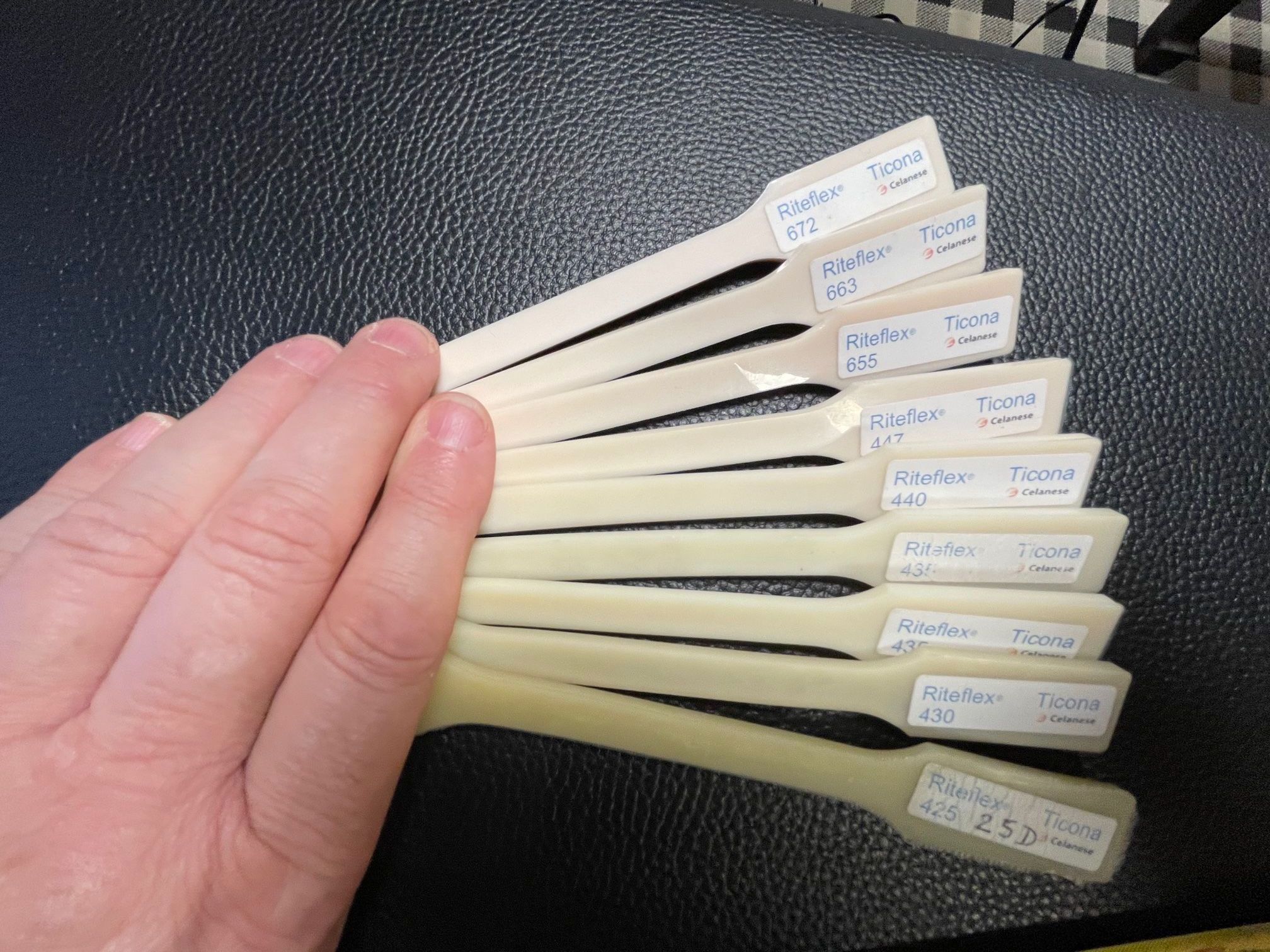

divers Posté(e) Mars 10, 2021 Partager Posté(e) Mars 10, 2021 (modifié) Il y a deux type de matières qui vont bien pour des coques souples: les TPU et le TPE . On lit souvent des âneries de personnes expliquant que ce sont presque les mêmes matériaux, c'est faux. Les TPE sont des copolyester thermoplastique élastomère, avec une très large gamme de dureté shore, un touché assez soft, un bon grip mais ayant comme gros défaut leur manque de résistance à l'abrasion (pour des usages intensifs). J'utilise ces échantillons pour montrer aux client les différentes duretés (c'est la gamme Riteflex de Celanese), sur les neuf échantillons les duretés vont de 25 à 72 shore Les TPU sont des thermoplastique polyurethane avec une large gamme de dureté, ils sont plus glissant au touché et ont une très bonne résistance à l'abrasion. Cette pièce est un embout de protection de lance à incendie (bonjour messieurs les pompiers) Modifié (le) Mars 11, 2021 par divers Lien vers le commentaire Partager sur d’autres sites More sharing options...
