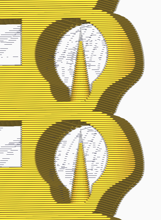

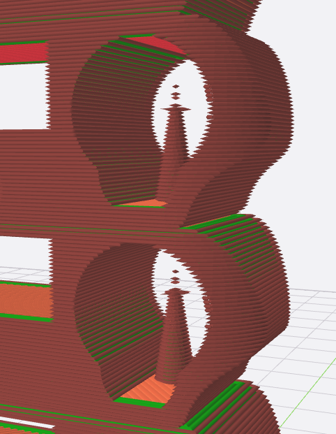

lolo78 Posté(e) Mars 3, 2021 Partager Posté(e) Mars 3, 2021 Bonjour, Quelqu'un pourrait-il me dire pourquoi il y a autant de dérives entre slicer et surtout pour l'exemple ci-dessous. J'ai téléchargé une tour de T°C pour faire mes tests et lorsque je le tranche sur Ideamaker j'ai les pointes comme ceci: Alors sue sur Cura c'est propre et j'ai ça: Du coup, je suis obligé de jongler entre les slicers et mes tests risquent de changer entre les 2... Lien vers le commentaire Partager sur d’autres sites More sharing options...
Yellow T-pot Posté(e) Mars 4, 2021 Partager Posté(e) Mars 4, 2021 Il y a 22 heures, lolo78 a dit : lorsque je le tranche sur Ideamaker même si j'utilise Cura, j'ai gardé Ideamaker avec un profil X5SA dans un coin du bureau. Donne l'adresse de ta tour que je fasse un essai de tranchage. Lien vers le commentaire Partager sur d’autres sites More sharing options...

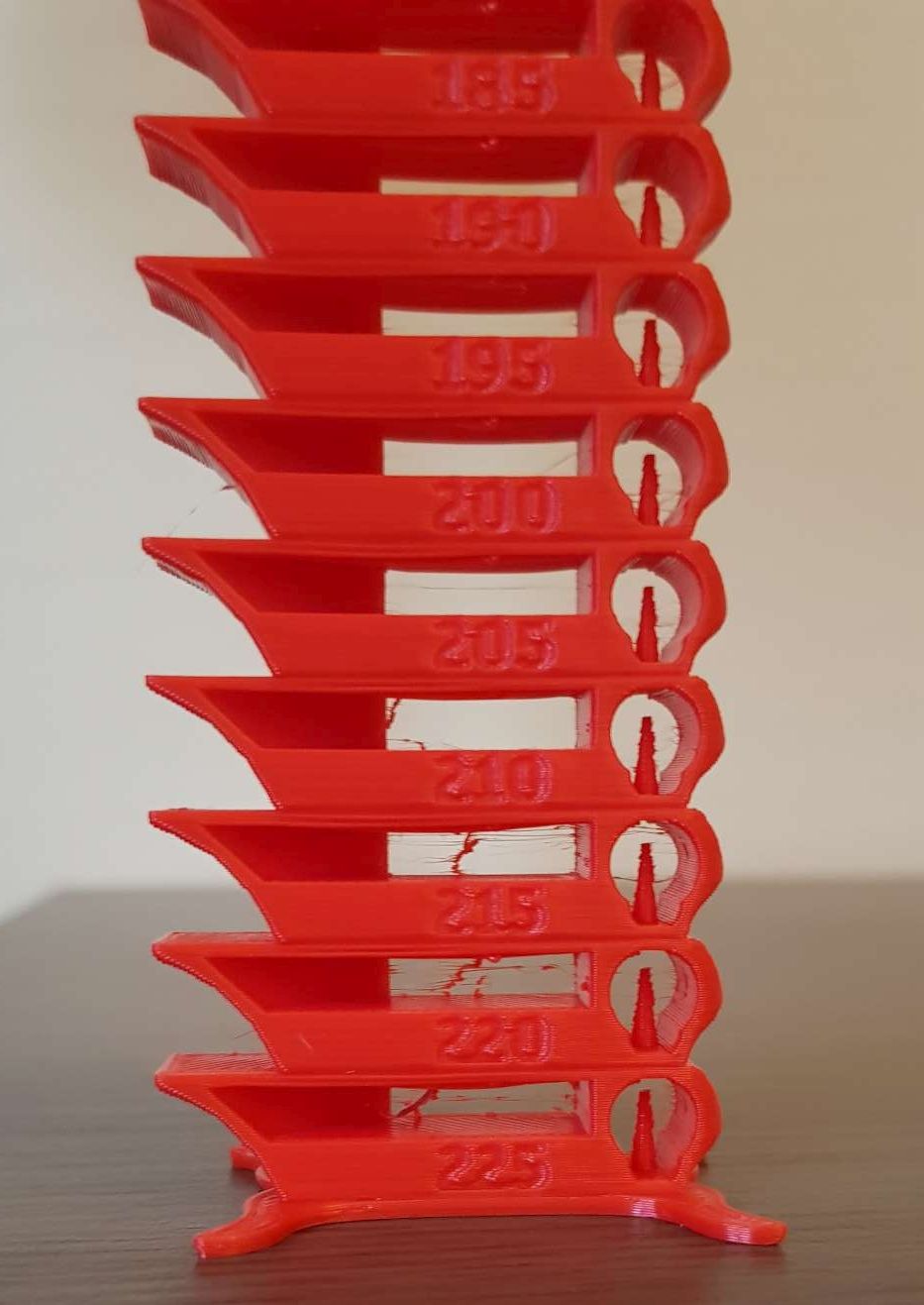

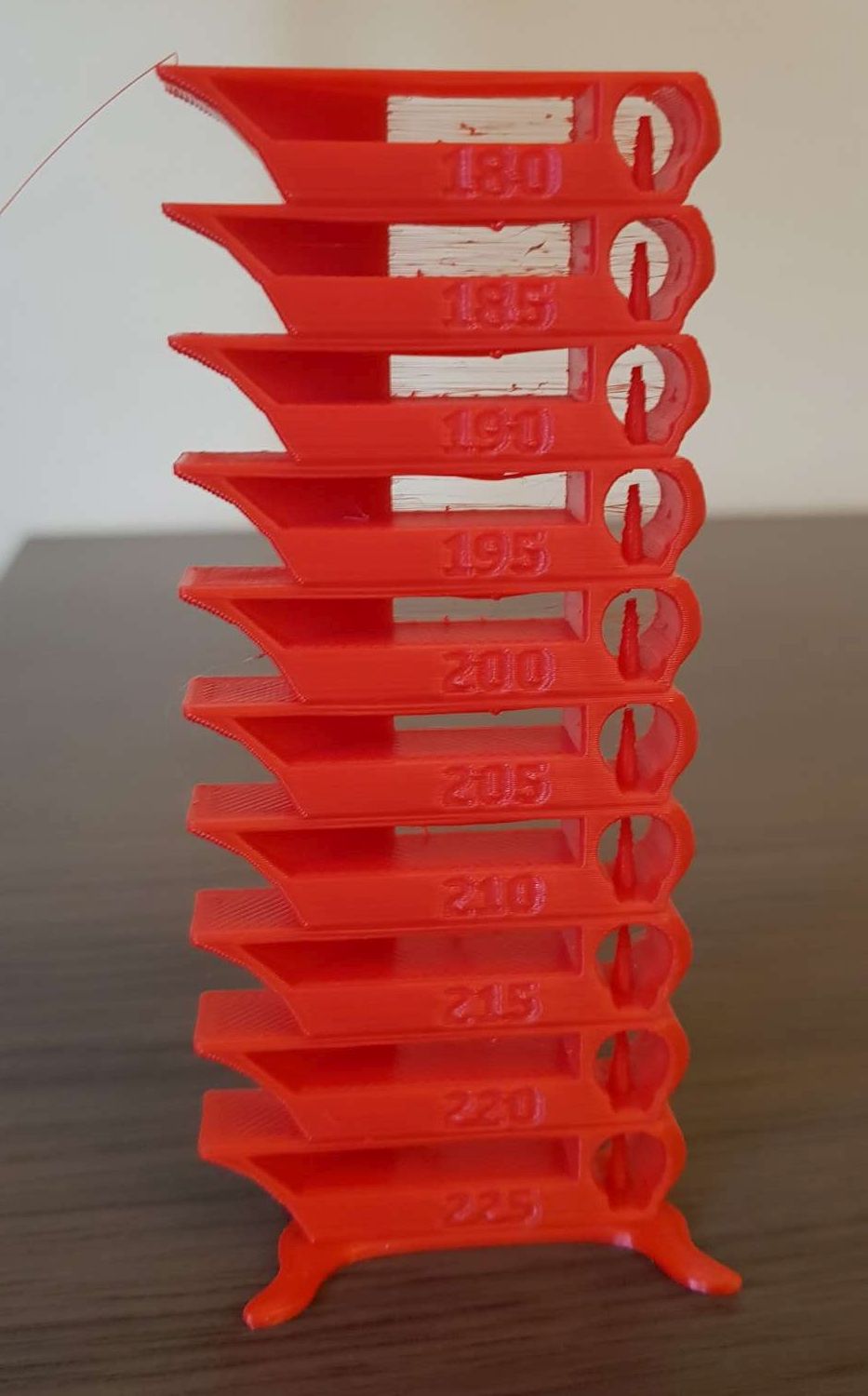

lolo78 Posté(e) Mars 4, 2021 Auteur Partager Posté(e) Mars 4, 2021 (modifié) J'ai fait mon test aujourd'hui et ça donne ça (sur CURA) 3h30.... Par contre, il y a un point de retrait en plein milieu du grand pont !!! du coup ça fait une boursouflure à tous les étages.... Avec le GCODE des changements de température que j'ai rajoutée en PJ (trouvé sur thingiverse) TXXPRO400_SmartTemperatureTower_PLA_180-225.gcode SmartTemperatureTower_PLA_180-225.stl TXXPRO400_CalibrationCombined-CURA.3mf Demain je fais le test de la croix pour les tests d'épaisseur. Et avec tout ça, j'ai toujours pas commencé à imprimer mes pièces techniques pour lesquelles j'ai acheté l'imprimante.... Modifié (le) Mars 4, 2021 par lolo78 Lien vers le commentaire Partager sur d’autres sites More sharing options...
lolo78 Posté(e) Mars 5, 2021 Auteur Partager Posté(e) Mars 5, 2021 Je crois que je vais éliminer IDEAMAKER. La qualité est meilleure pour moi avec CURA que IDEAMAKER, plus de gouttes et de raccord. Lien vers le commentaire Partager sur d’autres sites More sharing options...
