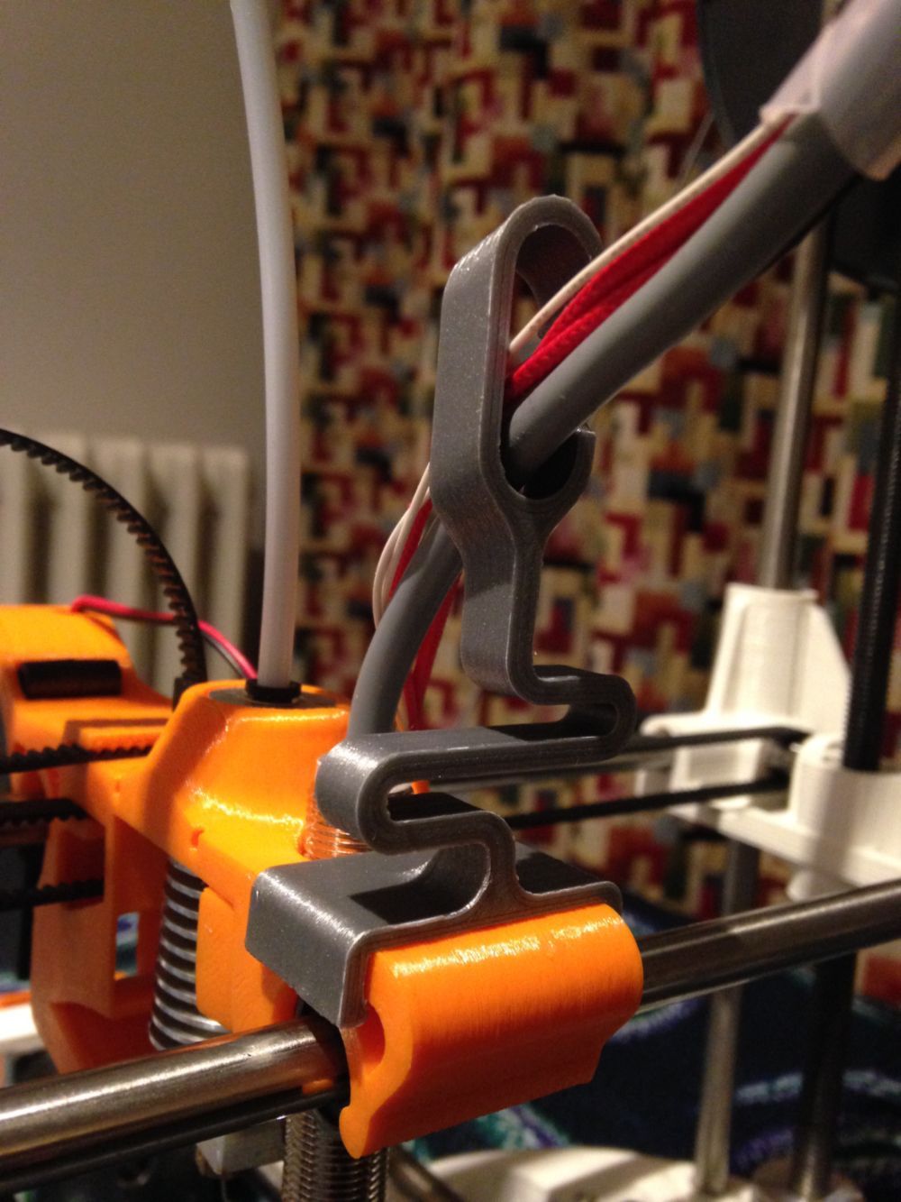

Seccotine Posté(e) Juin 18, 2016 Partager Posté(e) Juin 18, 2016 (modifié) Comme mon palpeur m'a lâché et que je suspecte que ce soit a force de tirailler le cable du palpeur (c'est arrive après une impression pleine taille) voici donc: Un petit guide cable pour ceux qui ne vont pas jusqu'a installer des chaines. Il s'installe a coup de clips et a une ouverture pour les câbles, et ne nécessite donc aucun démontage. Peut être imprimé creux pour plus de flex. (ou refait avec une meilleurs conception) http://www.thingiverse.com/thing:1633793 Modifié (le) Juin 18, 2016 par Seccotine 6 Lien vers le commentaire Partager sur d’autres sites More sharing options...
wopch Posté(e) Juin 20, 2016 Partager Posté(e) Juin 20, 2016 Merci @Seccotine pour cette amélioration, je viens de l'imprimer et je trouve ton idée bien pensée ! Mes câbles te disent Merci, beaucoup plus propre et moins de chance d'avoir un palpeur HS ! Bonne journée 1 Lien vers le commentaire Partager sur d’autres sites More sharing options...
ludien Posté(e) Juin 20, 2016 Partager Posté(e) Juin 20, 2016 j'ai également imprimé ta pièce elle fait sont boulot merci du partage 1 Lien vers le commentaire Partager sur d’autres sites More sharing options...
Seccotine Posté(e) Juin 20, 2016 Auteur Partager Posté(e) Juin 20, 2016 Chic alors, me fait plaisir qu'elle puisse servir Lien vers le commentaire Partager sur d’autres sites More sharing options...
grekos78 Posté(e) Juin 21, 2016 Partager Posté(e) Juin 21, 2016 Vert et orange, ça s'accorde bien aussi ! Merci pour ce partage. Lien vers le commentaire Partager sur d’autres sites More sharing options...

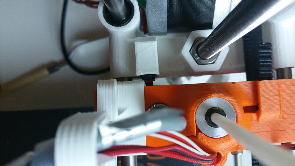

easycure Posté(e) Juin 21, 2016 Partager Posté(e) Juin 21, 2016 (modifié) salut j'ai imprimé et testé mais le soucis est que le si le support bouge d'1mm il empêche le capteur de fin de courses X de s'activer, et du coup ça fait des chocapics en fait il faudrait prévoir une encoche à la base de ce support pour éviter qu'il ne vienne bloquer le capteur. en tout cas merci pour cette pièce easycure Modifié (le) Juin 21, 2016 par easycure Lien vers le commentaire Partager sur d’autres sites More sharing options...
Furtys Posté(e) Juin 22, 2016 Partager Posté(e) Juin 22, 2016 @easycure Tu ne peux pas l'avancer un petit peu plus vers l'avant du chariot pour ne pas qu'il touche le capteur ? Lien vers le commentaire Partager sur d’autres sites More sharing options...
grekos78 Posté(e) Juin 22, 2016 Partager Posté(e) Juin 22, 2016 Pour ma part, même s'il se décale pour être en face du capteur, il n'empêche pas le capteur de faire contact avec la tête car l'écart entre le capteur et la tête est plus grand que l'épaisseur de la pièce. Donc pas de Chocapic de mon coté mais ça se joue à pas grand chose. Une encoche fragiliserait la tenue de la pièce sur la tête, j'opterais plutôt sur une solution ou la pièce serait plus grande et ferait volontairement le contact avec le capteur. Lien vers le commentaire Partager sur d’autres sites More sharing options...
Seccotine Posté(e) Juin 22, 2016 Auteur Partager Posté(e) Juin 22, 2016 (modifié) Merci pour la photo grekos78, ca pete de couleurs @easycure: embêtant en effet, ca ne m'était meme pas venu a l'esprit qu'il puisse y avoir un truc a ce niveau la. Je vais regarder de plus prêt et mettrais a jour la piece en meme temps que j'en fera une autre version avec un guidage plus vertical (complètement n'est pas possible car les cables taperont dans la barre du cadre en haut (ou passerai derriere, ce qui n'est pas ideal lorsque la tete est collée a gauche)) En attendant un coup de booléen ou de cutter peut être. Modifié (le) Juin 22, 2016 par Seccotine Lien vers le commentaire Partager sur d’autres sites More sharing options...
