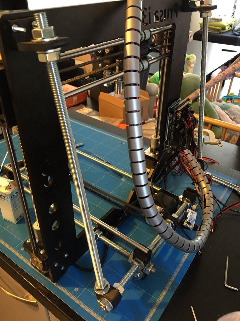

Patdemille Posté(e) Juin 25, 2016 Auteur Partager Posté(e) Juin 25, 2016 Comme du coup il fallait quand même que je tripatouille la machine, je me suis décidé à lui faire le renfort de la structure aluminium proposé par EMT, (j'ai imprimé les 4 pièces de structure avant de démonter et d'envoyer le plateau .... et oui .... j'ai réfléchi un peu pour une fois : )http://www.reprap-france.com/page/renforcez-votre-prusa-i3 Et j’avoue que c’est pas mal niveau rigidité de structure, mais je n’en suis pas à voir la différence sur les impressions … surtout sur celles qui vont aux extrêmes de la zone d’impression haute. En tout cas, ça lui rajoute de la gueule…. ( bein ouais, je kiff le look de la Prusa i3 !!!!) J’ai rangé un peu mieux les câbles, mais je ferais mieux lorsque je recevrai les pièces de retours SAV. Lien vers le commentaire Partager sur d’autres sites More sharing options...

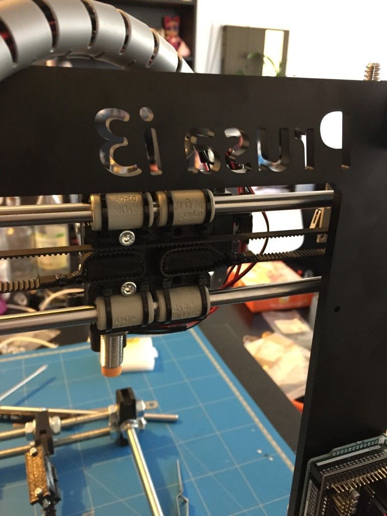

Patdemille Posté(e) Juin 25, 2016 Auteur Partager Posté(e) Juin 25, 2016 Bon et je profite du sujet pour vous faire part d’un truc étrange je l’ai filmé ;) J’ai appelé ça :Le capteur inductif fantôme !!! ???????? courant induit ??????? mais par quoi ??????? Lien vers le commentaire Partager sur d’autres sites More sharing options...

Patdemille Posté(e) Juin 26, 2016 Auteur Partager Posté(e) Juin 26, 2016 Il y a 12 heures, Silverglade a dit : @Patdemille bonne question! En remontant le trajet du fil y'a peut-être moyen d'avoir la réponse mais c'est étrange oui. oui, j imagine sûrement qu il y a une histoire de condensateur, mais pourquoi s allume t il lors de déplacements .... Surtout qu il n y a aucun contact de fer proche .... ? Fun Lien vers le commentaire Partager sur d’autres sites More sharing options...
Orange Posté(e) Juin 27, 2016 Partager Posté(e) Juin 27, 2016 Le 25/06/2016 at 20:35, Patdemille a dit : ???????? courant induit ??????? mais par quoi ??????? Par tes moteurs. Faut réviser les cours de bicyclette et la dynamo Faudra pédaler pour imprimer quand EDF va faire la grève. Lien vers le commentaire Partager sur d’autres sites More sharing options...
Patdemille Posté(e) Juin 27, 2016 Auteur Partager Posté(e) Juin 27, 2016 Il y a 3 heures, Orange a dit : Par tes moteurs. Faut réviser les cours de bicyclette et la dynamo Faudra pédaler pour imprimer quand EDF va faire la grève. Je ne pensais pas qu'il pouvait y avoir un retour de courant, mais effectivement Quand je débranche l'adaptateur du capteur effectivement il n'y as plus rien, ce qui semble logique .... Putain mais en fait quand on imprime du coup on crée du courant ... il faut que j'appelle EDF pour faire de la revente !!!!!! Merci Orange Lien vers le commentaire Partager sur d’autres sites More sharing options...

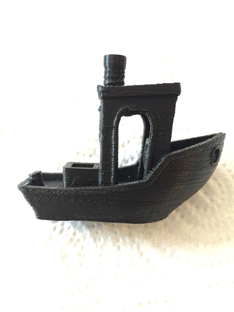

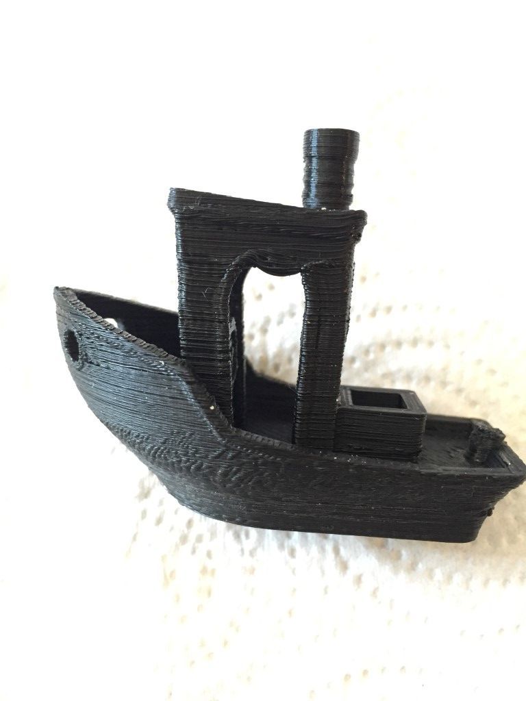

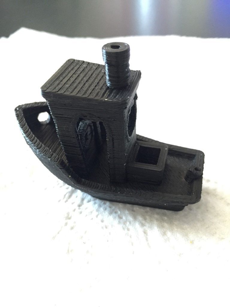

Patdemille Posté(e) Juillet 13, 2016 Auteur Partager Posté(e) Juillet 13, 2016 J’ai donc fait des tests pour le reste … Vitesse et température …. Mais rien de bien concluant. Des choses ma foi satisfaisantes et encore, mais toujours frustré de voir vos réalisations et mes résultats ….. Voici une partie de mon cimetière de plastiques ;) et un robot moche en qualité. Le cale-porte de geek était largement correct pour son utilisation qui est de caler la porte de ma petite. le cale-porte que j’ai trouvé sur Thingiverse : (simple, efficace) http://www.thingiverse.com/thing:1588585 je lui ai fait un support pour le pendre à la poigné de la porte :). Lien vers le commentaire Partager sur d’autres sites More sharing options...
