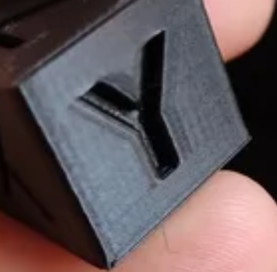

Impression pas propre
Filoucaenais
Il y a 1 heure, Filoucaenais a dit :

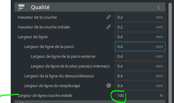

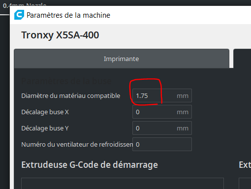

diametre du fil : 1.83
ah oui quand même...ça peut expliquer la sur extrusion. Si tu souhaites continuer avec Cura, le diamètre du filament se trouve ici: préférences/imprimantes/paramètres de la machine. Il faut le passer à 1,83 tant que tu utilises cette bobine.
longueur de sortie de fil demandée 10cm : 10.25cm
Ça c'est plutôt correct mais c'est aussi un réglage qui favorise la sur extrusion. Tu pourrais mettre le flux à 97,5% pour corriger.
Pour Prusaslicer, le résultat est plutôt bien mais je ne comprends pas que tu puisses obtenir ça avec une rétraction de 6 mm !

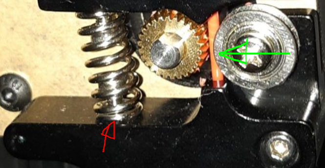

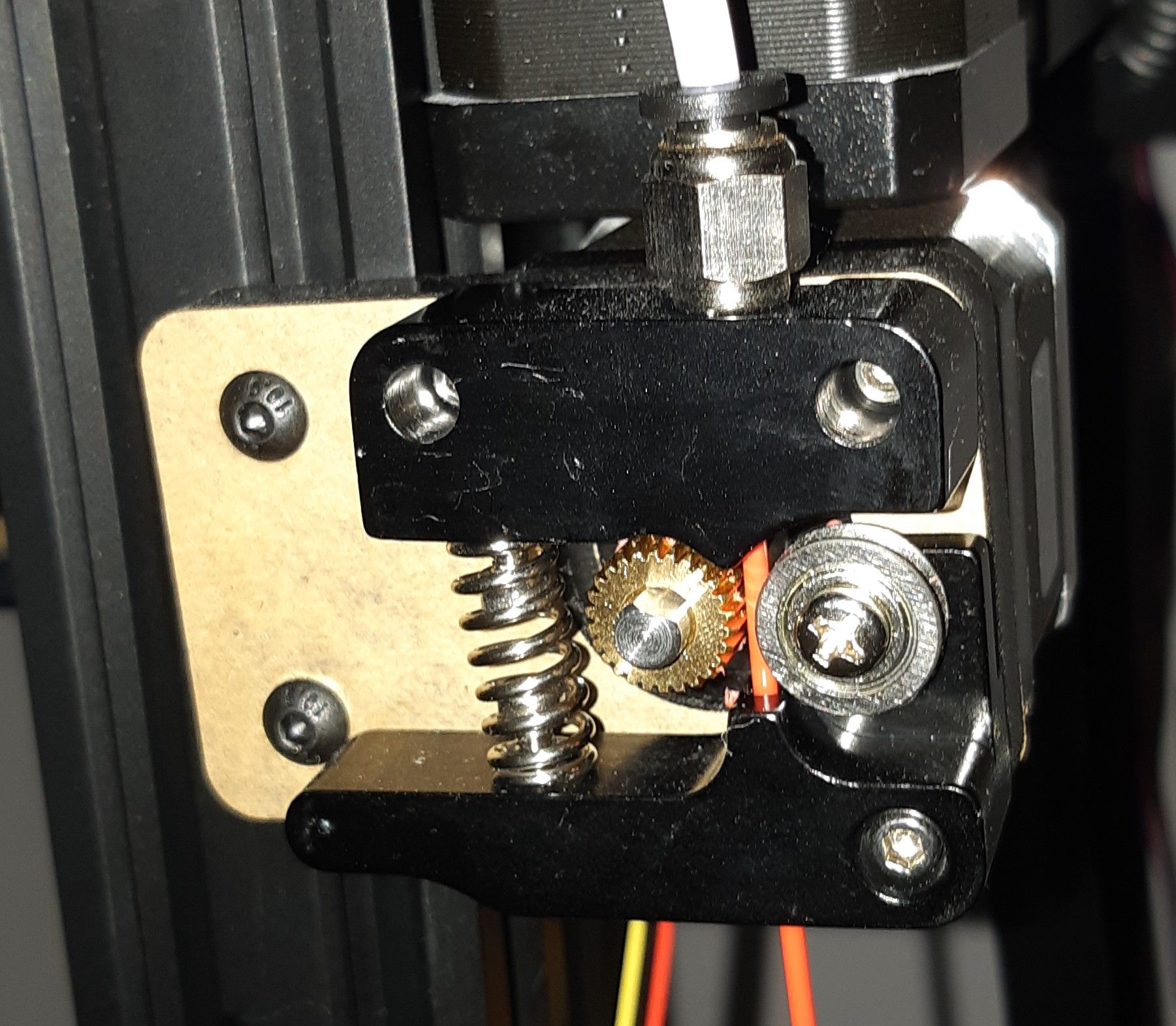

je vois pas ou resserré ?
Ton extrudeur n'a pas de système de réglage mais tu peux ajouter des rondelles sous le ressort (flèche rouge), ce qui va augmenter la force appliquée par le roulement sur le filament (flèche verte).

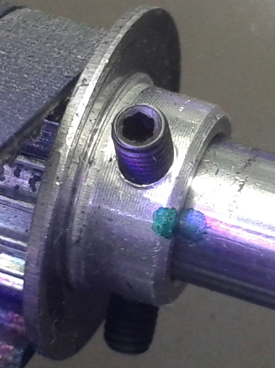

Salutation ! Je me permet de proposer de
  • bien enlever les petits morceaux de filaments de la roue denté d'entrainement du filament (cela peut faire glisser le filament ).
  • de vérifier que cette roue denté ai bien fixé a l'arbre moteur (je ne sais pas si il y a des vis sans tête si c le cas bien les serrer et mettre un marquage au feutre un peut comme la marque verte de cette photo :
pour de suite voir si il y a ue glissement ... )
  • Et peut être en plus des rondelles pour augmenter la pression du roulement sur le filament, ajouter a se roulement, comme il ai incurvé, un élastique large et de taille adapté pour rajouter encore de la pression ...

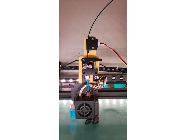

J'ai vu sur Thingiverse une solution en directdrive, par exemple https://www.thingiverse.com/thing:4548495, https://www.thingiverse.com/thing:4216612. Faut juste acheté des cables plus long

Il y a 3 heures, Filoucaenais a dit :
mais en final le direct drive est peu être la solution la plus simple
Oui la plus simple mais pas la plus appropriée à une corexy à mon avis, effectivement à cause du poids ajouté sur le chariot X qui oblige à réduire les vitesses et les accélérations sinon, tu as des effets de vagues liés à l'inertie de la tête d'impression. Et sur une machine capable de prendre des gros volumes, la réduction de la vitesse ça veut dire des impressions longues, très longues...
Tu peux facilement adapter un kit direct-drive sur ta X5SA ou même te fabriquer une simple platine d'adaptation en alu et dans ce cas, tu gardes même ton extrudeur simple actuel si tu veux réduire les dépenses.
Je regardais sur le lien Thingiverse proposé par Fred, tu vois le Y reproduit en fantôme de chaque coté (effet ghosting qui disent les savants...).
Pour réduire l'effet, il faut réduire le poids et monter en gamme comme avec l'extrudeur Orbiter qui fait dans les 150g et qui a bien baissé en prix, si je tente l'aventure ça serait certainement avec lui:

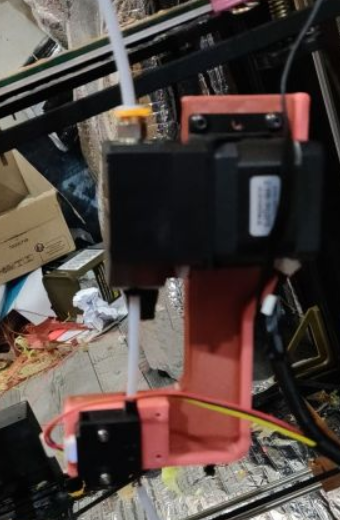

bon je vais essayer d'imprimer sa :
135325823_742165710071541_6145042572810339820_n.jpg.423f2f63594aff8e3c1fdeadfb43165f.jpg
j’espère que sa réglera mon problème de filament
par contre sa cela fonctionne pas , pas de retour en arrière avec la réception de mon tube  !
je vais voir si elle veux bien accrocher cette piece.
Lien vers le commentaire
Partager sur d’autres sites
T'inquiètes pas ça va fonctionner.
Par contre, prévois des câbles plus long pour le capteur et le NEMA, sinon tu risque de ne pas imprimer grand chose. Ce que tu va perdre en tube, faudra le compenser en longueur de câble. Si tu veux tout passer dans la chaine, mesure 2 fois. Une astuce qui fonctionne bien, si tu as un cable en cuivre rigide (pour être bien prends 1.5m), tu mets la tête d'extrusion au point le plus éloigné de la carte mère, tu formes ton cable en suivant le chemin que tu veux lui faire prendre entre la CM et la tête, tu traces si besoin, ou tu coupes ton cable, et tu le mesures, et tu commandes les cables en fonction de ça (en prenant de la marge)
Et en même temps, prends du tube, comme ça tu pourras retourner en config d'origine.
