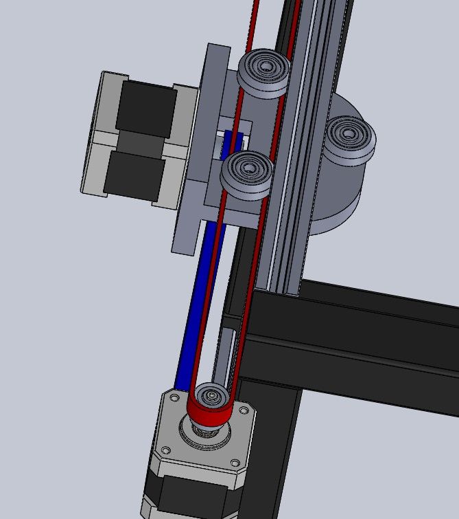

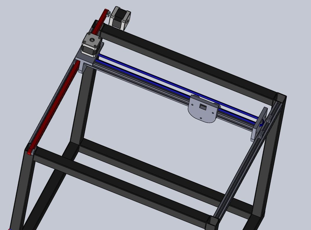

pat30 Posté(e) Mars 7, 2021 Partager Posté(e) Mars 7, 2021 Salut à tous, et oui encore une idée à la Co..., toujours à la recherche de la remplacante de ma Delta, je cherche quelque chose de pas trop lent mais surtout de sécuritaire (piece mobile bien accrochés) et simple en maintenance avec eventuellement la possibilité de mettre un petit laser voir un dremel pour graver les CI. A l'origine je pensais à une Core, mais plus je cherche et plus je me dit que BOF, en definitive encore avoir des courroies longue, un tas de poulies... Le type Ultimaker, pas mal mais revient plus cher et encore un tas de roulements, renvoie... Les modeles portique prennent trop de place Du coup je me suis imaginé un melange de tout, enfin presque, je vous poste trois images (le dessin sera fini selon si cela vaut le coup), cadre acier souder en tube carré de 30x30, 3 guide en 2020 V-slot pour les parties mobile, l'axe Y peut eventuellement prendre un second moteur car le poids de l'axe X risque d'être consequent ( guide, 1 moteur pour l'Axe X, 1 moteur pour le Bowden) à votre avis, jouable ou non? PS: au niveau format ça serait du 500 x 500 x 500 pour récuperer mon Bed de la Delta (360mm) Lien vers le commentaire Partager sur d’autres sites More sharing options...
Yellow T-pot Posté(e) Mars 7, 2021 Partager Posté(e) Mars 7, 2021 (modifié) Salut @pat30, je peux me tromper mais ça ressemble au principe de la Ender-5 plus, non ? Modifié (le) Mars 7, 2021 par Yellow T-pot 1 Lien vers le commentaire Partager sur d’autres sites More sharing options...
pat30 Posté(e) Mars 7, 2021 Auteur Partager Posté(e) Mars 7, 2021 il y a 6 minutes, Yellow T-pot a dit : Salut @pat30, je peux me tromper mais ça ressemble au principe de la Ender-5 plus, non ? Yesss merci, je n'avais pas vu ce montage avant ton message, nickel je part à la chasse aux infos Lien vers le commentaire Partager sur d’autres sites More sharing options...

Bosco2509 Posté(e) Mars 8, 2021 Partager Posté(e) Mars 8, 2021 En fait @pat30ce que tu veut faire... c'est une V-core. A noter : Il te faut 3 courroie ! C'est impératif ! Dont 2 sur l'axe Y ! 1 moteur, qui entrainera 2 courroie, pour une symétrie parfaite lors des mouvements sur l'axe Y. Et... oui ! +1 avec @Yellow T-pot & @divers, la Ender 5 plus est celle qui se rapproche le plus de ce que tu recherche. Et @pat30, si tu veut vraiment un volume d'impression de 500x500x500mm, l'idéal serait de prendre une Tronxy X5SA... et de la transformer en V-core et/ou de prendre une Ender 5 Plus et de l'agrandir pour obtenir le volume souhaité. Tu partirais d'une imprimante fonctionnelle déjà existante, pour la transformer en "la machine de tes rêves". PS : si tu veut que je te fasse une liste "non-exaustive" des pièces pour agrandir la Ender 5 Plus, il te suffit de demander. > J'ai déjà vu qu'un kit "made in USA" d'upgrade en 500x500x500mm était déjà commercialisé pour la Ender 5 Plus, mais entre douanes et frais de port autant prendre individuellement sur Aliexpress. Lien vers le commentaire Partager sur d’autres sites More sharing options...
pat30 Posté(e) Mars 8, 2021 Auteur Partager Posté(e) Mars 8, 2021 (modifié) Il y a 4 heures, Bosco2509 a dit : En fait @pat30ce que tu veut faire... c'est une V-core. Euuuh non, ce que tu me parle c'est une core XY Il y a 4 heures, Bosco2509 a dit : si tu veut vraiment un volume d'impression de 500x500x500mm 500x500x500 c'est la structure, je serais plus sur du 360 x360x 350 d'impression. le syteme Ender me parait pas mal mais faut que je calcule la charge à déplacer en Y car plus j'avance dans la refletion et plus je pense que ça va être lourd. Modifié (le) Mars 8, 2021 par pat30 Lien vers le commentaire Partager sur d’autres sites More sharing options...
pat30 Posté(e) Mars 16, 2021 Auteur Partager Posté(e) Mars 16, 2021 (modifié) Le 08/03/2021 at 13:25, Bosco2509 a dit : 1 moteur, qui entrainera 2 courroie, pour une symétrie parfaite lors des mouvements sur l'axe Y. Après calcul rapide ça fait pas loin de 1kg à déplacer sur cet axe, ça me paraît énorme pour un Nema 17, je pense que 2 en parallèle serait une meilleure option... A quelle vitesse tu arrive à imprimer sur ta machine? car avec une si grosse charge à déplacer ça doit être plutôt lent. Modifié (le) Mars 16, 2021 par pat30 Lien vers le commentaire Partager sur d’autres sites More sharing options...

Mat63 Posté(e) Mars 16, 2021 Partager Posté(e) Mars 16, 2021 (modifié) Ça va surtout être un problème d'accélération plus que de vitesse. Avec des NEMA17 de 45N.cm, un chariot Y dont la masse oscille entre 2500 et 3000g et les accélérations de base de MARLIN je n'ai pas de soucis à 7200mm.min-1 (120mm.s-1). Jusqu'à 9000mm.min-1 (150mm.s-1) de mémoire tout va bien mais je ne suis plus très certains. Après il faudrait jouer sur les accélérations et le courant délivré au moteur pour voir jusqu’où on peut aller. Personnellement 120mm/s ça me suffit. Je ne sais pas ce que tu attends comme vitesse d’impression de ton côté. Modifié (le) Mars 16, 2021 par Mat63 Lien vers le commentaire Partager sur d’autres sites More sharing options...
