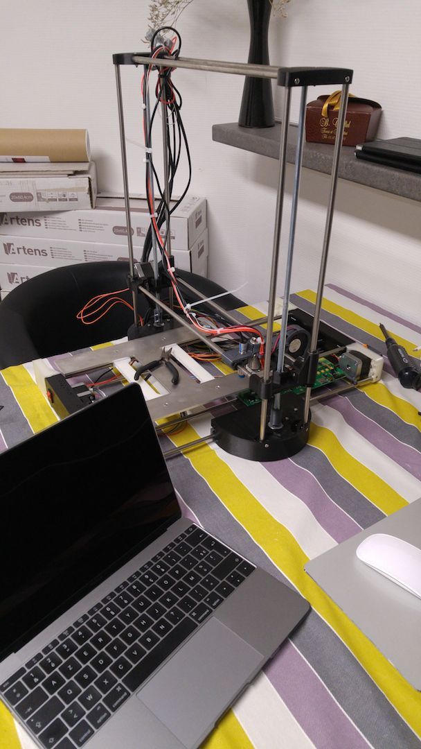

Tapion Posté(e) Juin 20, 2016 Partager Posté(e) Juin 20, 2016 Salut les Dagomeurs... Voilà quelques semaines que je prépare le bouzin... En phase finale de montage mais voilà une Dagoma qui a comme dimensions d'impression 350x350x400. Encore quelques pièces de renforts et de propreté à imprimer mais dans l'idée... 12 Lien vers le commentaire Partager sur d’autres sites More sharing options...

Tapion Posté(e) Juin 21, 2016 Auteur Partager Posté(e) Juin 21, 2016 @Chris_Team Les pièces soumises à contraintes sont renforcées avec des barres inox dedans... Aucune déformation... Il me reste à renforcer la partie haute en triangulant avec des pieds pris dans les caches latéraux et finir mon système de changement de tête d'impression sans avoir à retourner la machine. Voilà dans l'idée. 1 Lien vers le commentaire Partager sur d’autres sites More sharing options...

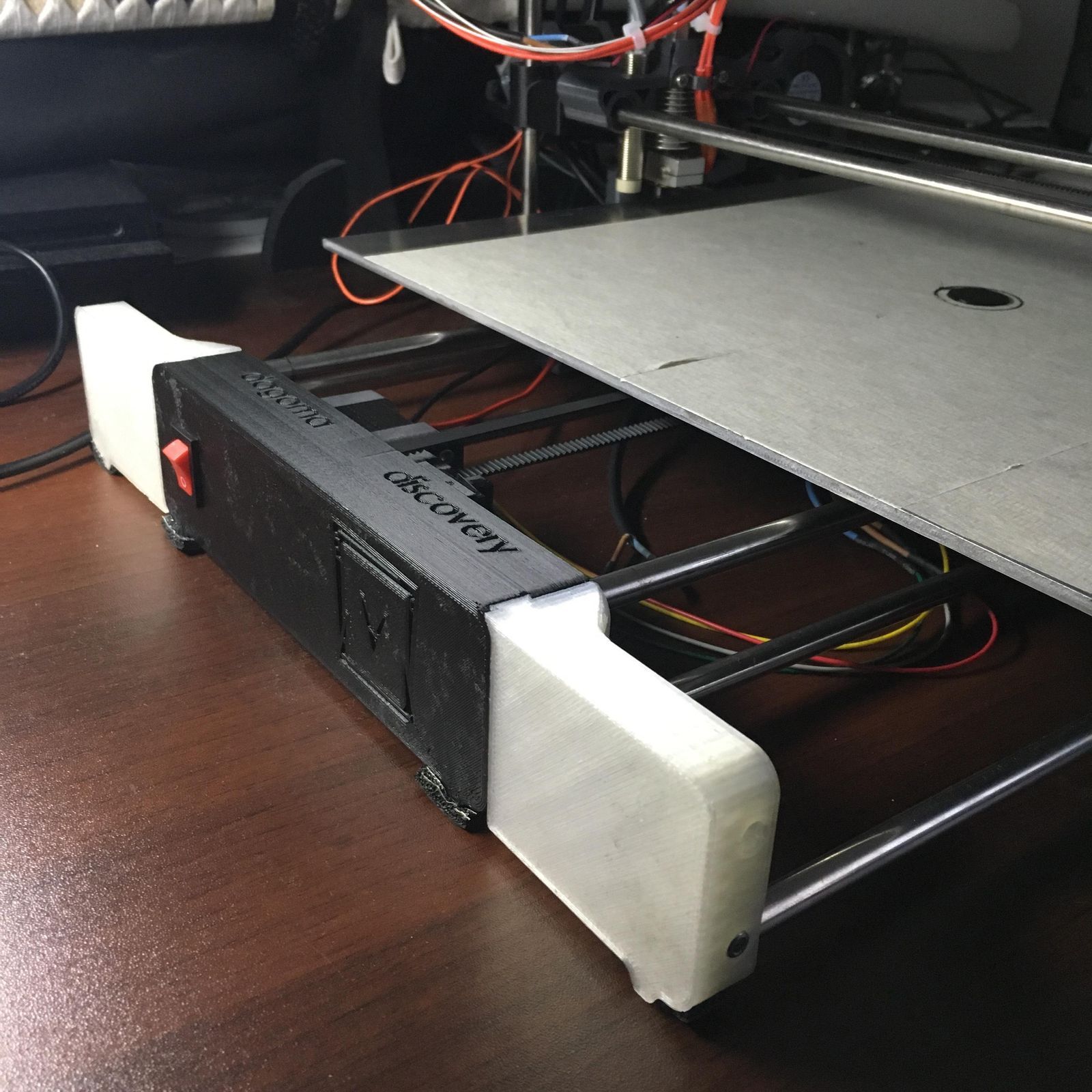

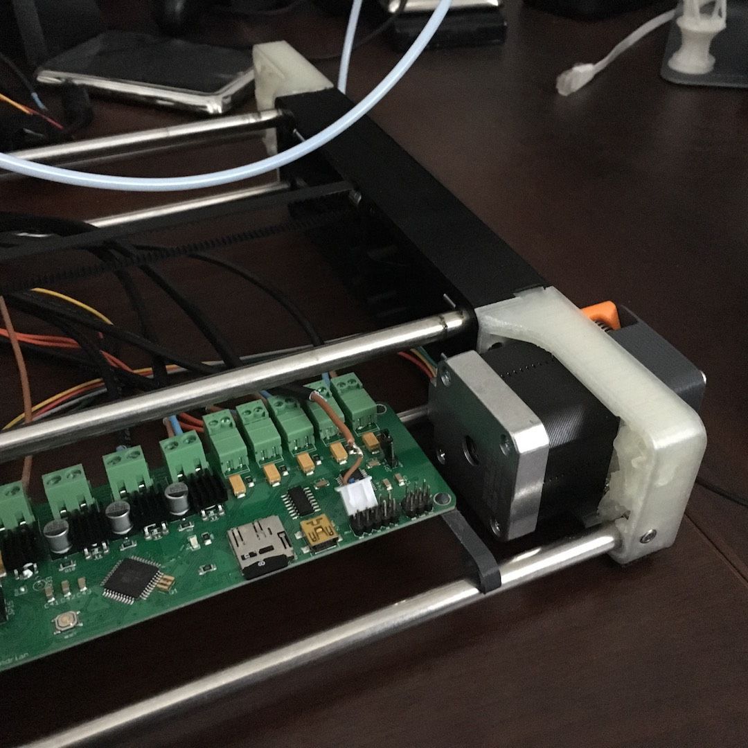

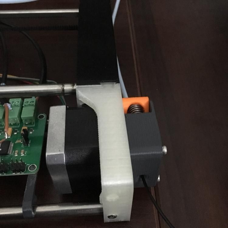

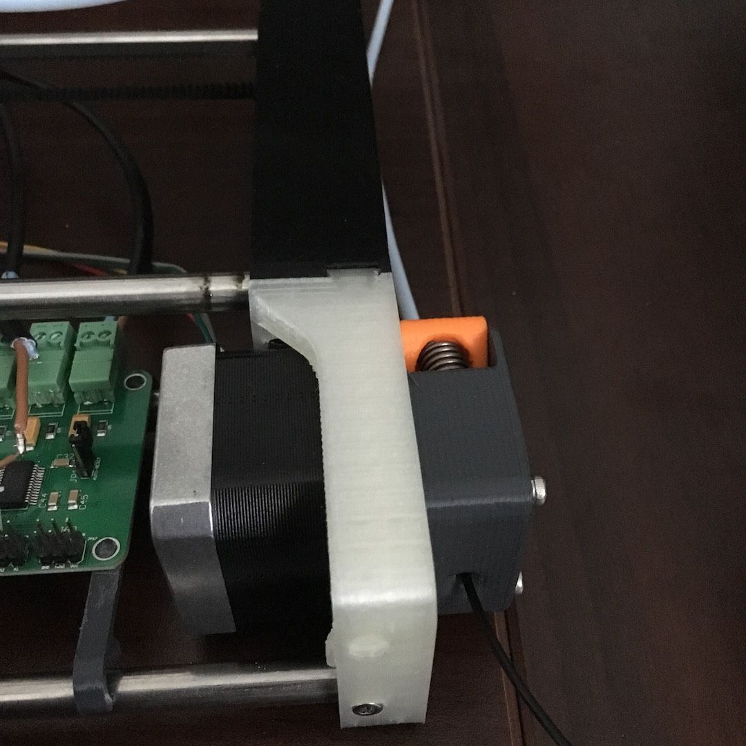

Tapion Posté(e) Juin 21, 2016 Auteur Partager Posté(e) Juin 21, 2016 @easycure Nan ! Je ne pourrais pas les manger tant que le carrelage (en arrière plan aussi) n'est pas posé ! Voici quelques photos complémentaires. 5 Lien vers le commentaire Partager sur d’autres sites More sharing options...

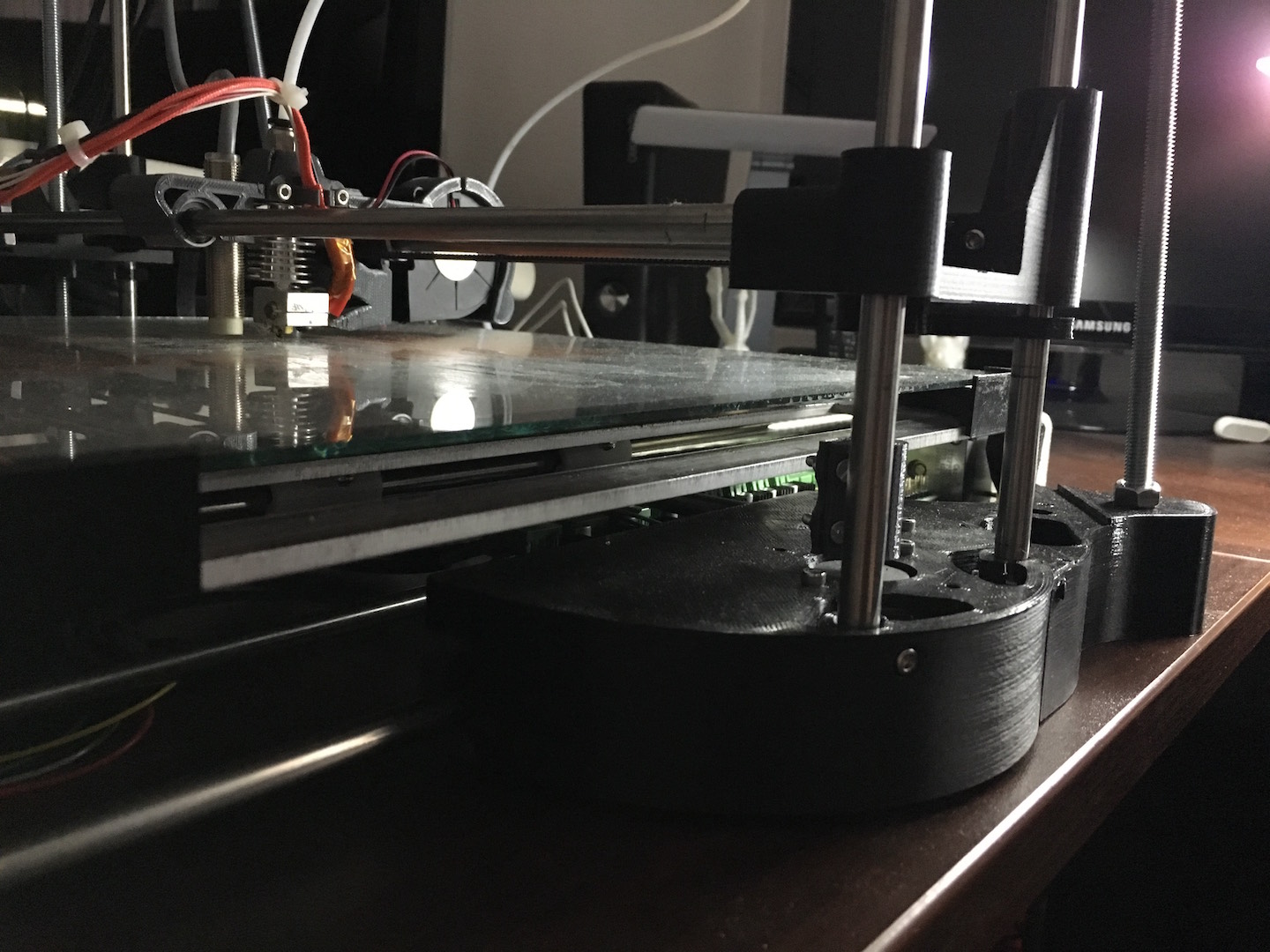

Tapion Posté(e) Juillet 25, 2016 Auteur Partager Posté(e) Juillet 25, 2016 @easycure Oui oui j'étais en attente de pièces qui sont maintenant arrivées. La triangulation est faite et le plateau chauffant est en place. Pour un peu de propreté, il reste à optimiser les branchements de la tête d'impresstion afin de pouvoir la changer sans retourner la machine. Voili... Je mettrais des photos ce soir 1 Lien vers le commentaire Partager sur d’autres sites More sharing options...

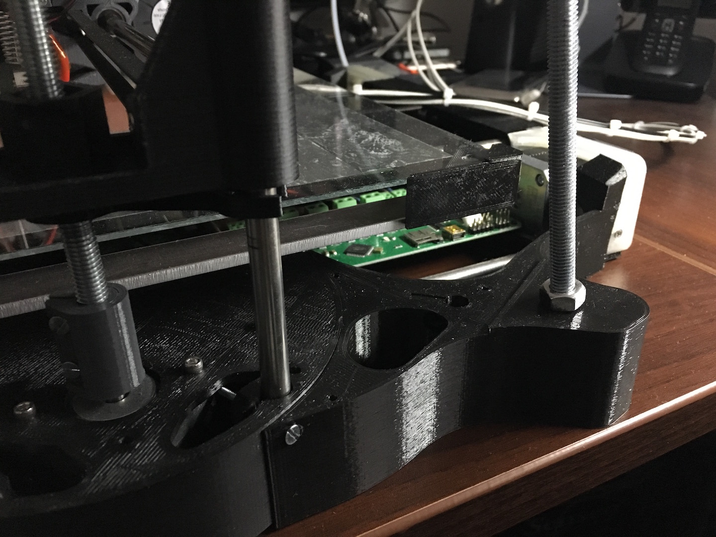

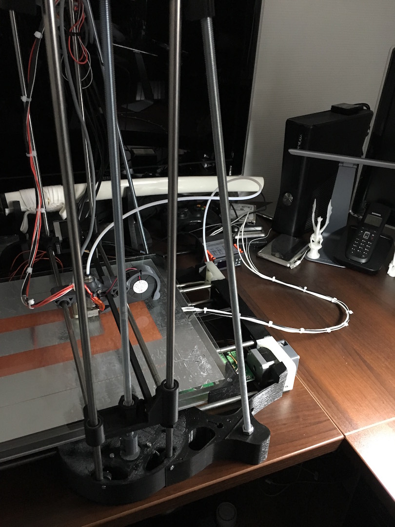

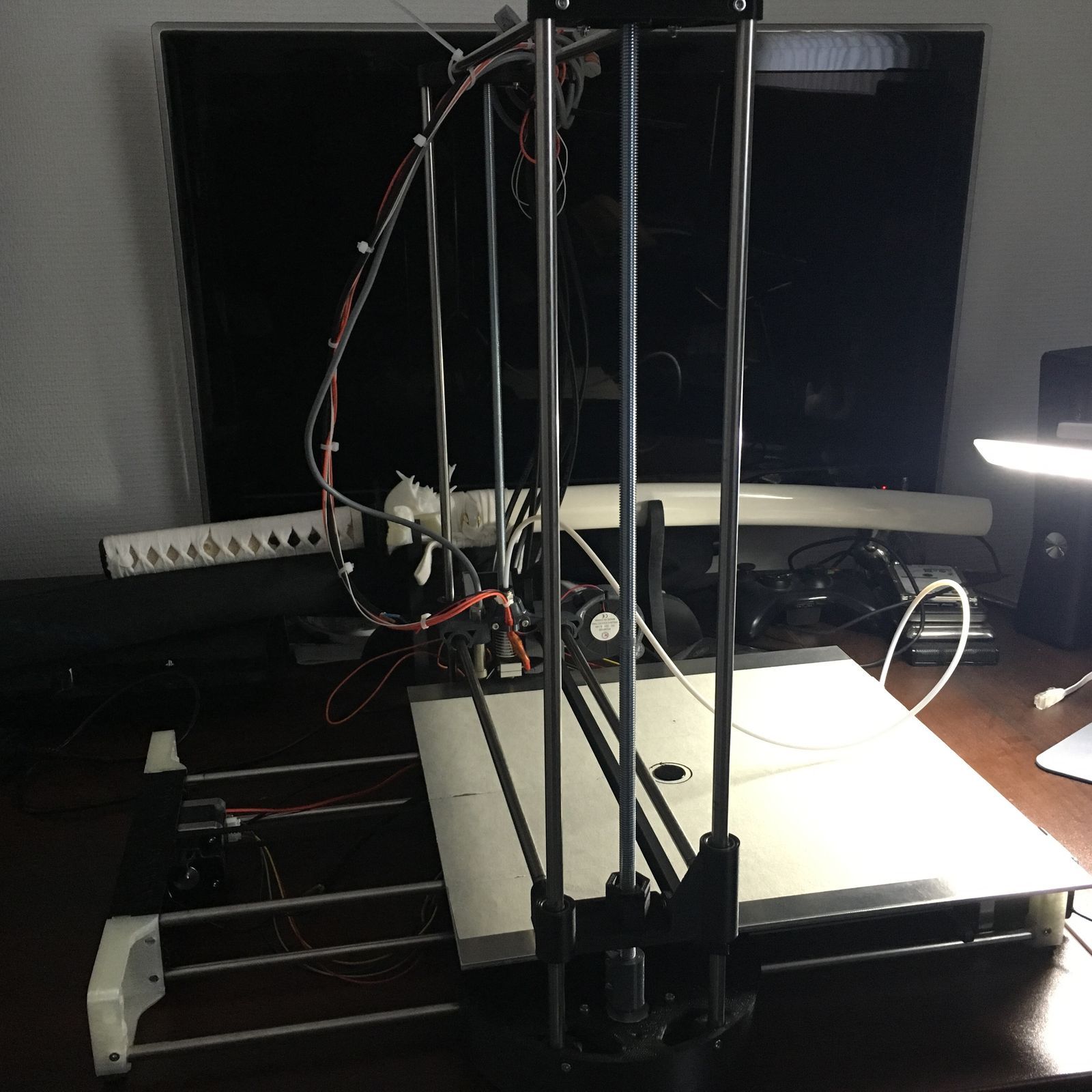

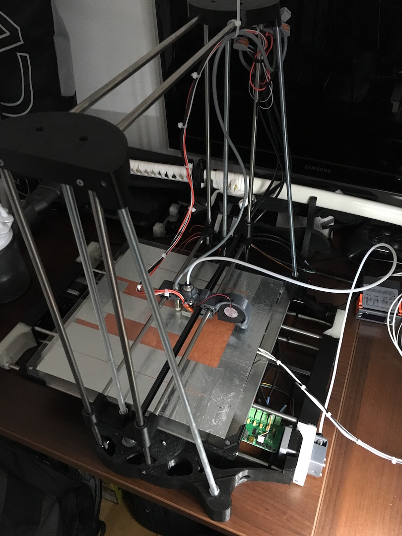

Tapion Posté(e) Juillet 27, 2016 Auteur Partager Posté(e) Juillet 27, 2016 Comme promis voici les photos de la grande. Le temps me manque ces dernières semaines pour lancer une impression de très grande taille - surveillance oblige - mais pour ce qui est des parties latérales de triangulation et des supports hauts, les pièces sont imprimées avec la grande. Pour le moment, les renforts sur l'arrière suffisent. Une tige filetée contraint sans forcer les barres lisses de l'axe Z mais elle est possible sur l'avant aussi. Ce qui donne une rigidité à la structure tout en absorbant les vibrations. La tige filetée est vissée dans le pied du renfort latéral. Un écrou par sécurité. Le cache latéral (renfort triangulation) est fixé sur le support latéral (support moteur Z) et dans l'élément d'extension (blanc transparent). Plateau chauffant en silicone 30x30 en 220v avec thermostat alimentation indépendante. Voilà où j'en suis pour le moment. Les impressions réalisées pour le moment se limitent aux caches latéraux et aux supports hauts mais les résultats obtenus en couches de 0.25 ne sont pas vilains. 3 Lien vers le commentaire Partager sur d’autres sites More sharing options...
