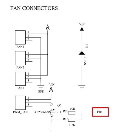

Epy Posté(e) Mars 10, 2021 Partager Posté(e) Mars 10, 2021 Bonjour tout le monde ! J'ai la chance depuis une semaine de bidouiller ma i3 Pro b de façon à essayer de la faire marcher. Je me heurte cette fois à un problème d'adresse de fournisseur et de connaissance de la carte mère. En effet, j'aimerai installer un ventilateur radial sur la prise PWM de la carte mère pour pouvoir contrôler le flux de refroidissement. Problème : Je ne trouve pas de fournisseur ... J'ai cherché plusieurs heures mais je ne trouve pas de ventilateur radial trois fils 12v de 50 mm à brancher sur la dite prise ... J'en arrive donc à me demander si je cherche la bonne chose... Je vous consulte donc à ce sujet : 1 - Pouvez vous me confirmer que la prise PWM de la carte GT2560 rev A+ (située près des 3 prises FAN) a bien vocation à piloter le ventilateur de refroidissement de la pièce imprimée ? Ou en d'autre terme, à souffler sur le plastique dès qu'il sort de la buse pour le refroidir. 2 - Pouvez vous me confirmer que je pourrai alors le contrôler via l'option "" qui se paramètre dans CURA. 3 - Enfin, l'un d'entre vous peut il me donner les bons mots clés et l'endroit où les soumettre pour en acheter un ? Lien vers le commentaire Partager sur d’autres sites More sharing options...
medmed Posté(e) Mars 10, 2021 Partager Posté(e) Mars 10, 2021 (modifié) Je crois que ce connecteur est pour connecter une Led . 3 sorties de ventilateur 12v et une sortie PWM pour LED ou autre équipement d'éclairage. http://www.geeetech.com/gt2560-3d-printer-controller-board-p-915.html Sur tu regardes sur le schéma il n'y a que 2 connecteurs de branchés... C'est bien piloté par le processeur en PH4. Mais le Mosfet et les résistances, ne laisse guère de doute. C'est bien pour piloter des leds. Modifié (le) Mars 10, 2021 par medmed 1 1 Lien vers le commentaire Partager sur d’autres sites More sharing options...
PPAC Posté(e) Mars 10, 2021 Partager Posté(e) Mars 10, 2021 (modifié) Salutation ! Qd je regarde leur wiki : http://www.geeetech.com/wiki/index.php/GT2560 Oui .... mais après le message de medmed je pense que non .... cela semble bien être une prise FAN mais a vérifier ... tu dois pas avoir la même version de carte ... Après je suis comme toi l’histoire d'avoir trois fils ??? ( comme pour des ventilateur de CPU PC ... et dans une discussion https://www.usinages.com/threads/ventillateur-12-v-a-3-fils.45828/ la réponse de "speedjf37" : Le fil jaune est celui qui permet la mesure de la vitesse du ventilateur (et éventuellement de déclencher une alarme).La régulation de vitesse quand elle existe est réalisée soit par un potentiomètre en série (en résistance variable)soit par un PWM MLI en français (hacheur a largeur d'impulsion variable)un exemple:http://vracbazar.free.fr/v2/fanpwmcontrol/FanPwmControl.html ) Voila donc se que je comprend ... mais a vérifier ! .... : il semble que de mettre un ventilateur 2 fils ne soit pas un problème il faudra juste bidouiller un connecteur et bien faire attention a la polarité ... mais par contre la vitesse du ventilateur ne sera pas mesurable ... Modifié (le) Mars 10, 2021 par PPAC 1 Lien vers le commentaire Partager sur d’autres sites More sharing options...
medmed Posté(e) Mars 10, 2021 Partager Posté(e) Mars 10, 2021 @PPAC Comme je l'ai dit au-dessus, sur la page Geeetech il est bien spécifié que c'est pour piloter des leds.. http://www.geeetech.com/gt2560-3d-printer-controller-board-p-915.html Citation 5.3 sorties de ventilateur 12v et une sortie PWM pour LED ou autre équipement d'éclairage. Après je ne sais pas si ce connecteur peut être détourné pour être utilisé par la fonction Fan dans la section Extra de Marlin ? #define FAN_SOFT_PWM 2 Lien vers le commentaire Partager sur d’autres sites More sharing options...
Epy Posté(e) Mars 11, 2021 Auteur Partager Posté(e) Mars 11, 2021 Bonsoir tout le monde. Pour commencer, merci pour les réponses, elles m'ont permis de comprendre quoi chercher et où. J'ai recherché la doc pour ma carte gt2560 rev a+ : https://www.geeetech.com/Documents/Users Manual of GT2560.pdf Il est bien noté que c'est une PWM pour ventilateur dans la doc. J'ai donc rebranché un ventilateur dessus, test via le contrôle de l'écran de l'imprimante : Pas de réponse. J'ai lancé le test via octoprint : ça marche ! J'ai donc lancé une impression pour tester : ça marche aussi ; activation du ventilateur à partir de la seconde couche. Ce qui ne marche pas, c'est juste l'activation manuelle. Sur les conseils de @PPAC, j'ai branché un simple ventilateur 2 fil dessus. Merci pour vos réponse qui m'ont permis de trouver la solution. 1 Lien vers le commentaire Partager sur d’autres sites More sharing options...
PPAC Posté(e) Mars 12, 2021 Partager Posté(e) Mars 12, 2021 (modifié) @EpyBien faire attention : utiliser un ventilateur avec un voltage et ampérage adapté ! Ne pas oublier : Il ne faut pas dépasser l'ampérage maximum que la carte peu délivrer sur se connecteur. Sinon forcement il y a un risque de griller des composant de la carte. Bonne continuation ! Modifié (le) Mars 12, 2021 par PPAC 1 Lien vers le commentaire Partager sur d’autres sites More sharing options...
