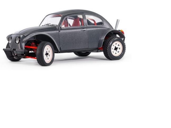

vap38 Posté(e) Mars 11, 2021 Partager Posté(e) Mars 11, 2021 Bonjour,Les makers TENLOG sont silencieux la preuve que tout va bien et que les TLD3 sont en bonne santé !beaucoup de problème sur le forum il n'y a que des pannes et des appels au secours. (çà mine le moral peut de créativité hélas) Bon j'ai bien fait d'acheter une TENLOG. @studiolab39 officiel @verbalistique @hcl28 @Baroudeur Voici mon nouveau projet une COX Buggy avec tout ce qu'il faut. Compatible Prusa Mini (enfin!) Échelle 1/8, identique aux autres modèles de sets 3D Terrain léger / capacités sur route, des traces de pneus peuvent apparaître à l'intérieur Propulsion arrière et suspension de roue indépendante Hauteur de châssis réglable - choisissez parmi 3 hauteurs de châssis différentes Transmission par courroie durable et silencieuse (3D Sets BeltDrive) Maintenance / réparation faciles - les essieux avant / arrière peuvent être facilement détachés. Voilà un excellent projet qui va faire plaisir à plus d'un. A fond les manettes ainsi que les extrudeurs. à bientôt ! 5 Lien vers le commentaire Partager sur d’autres sites More sharing options...

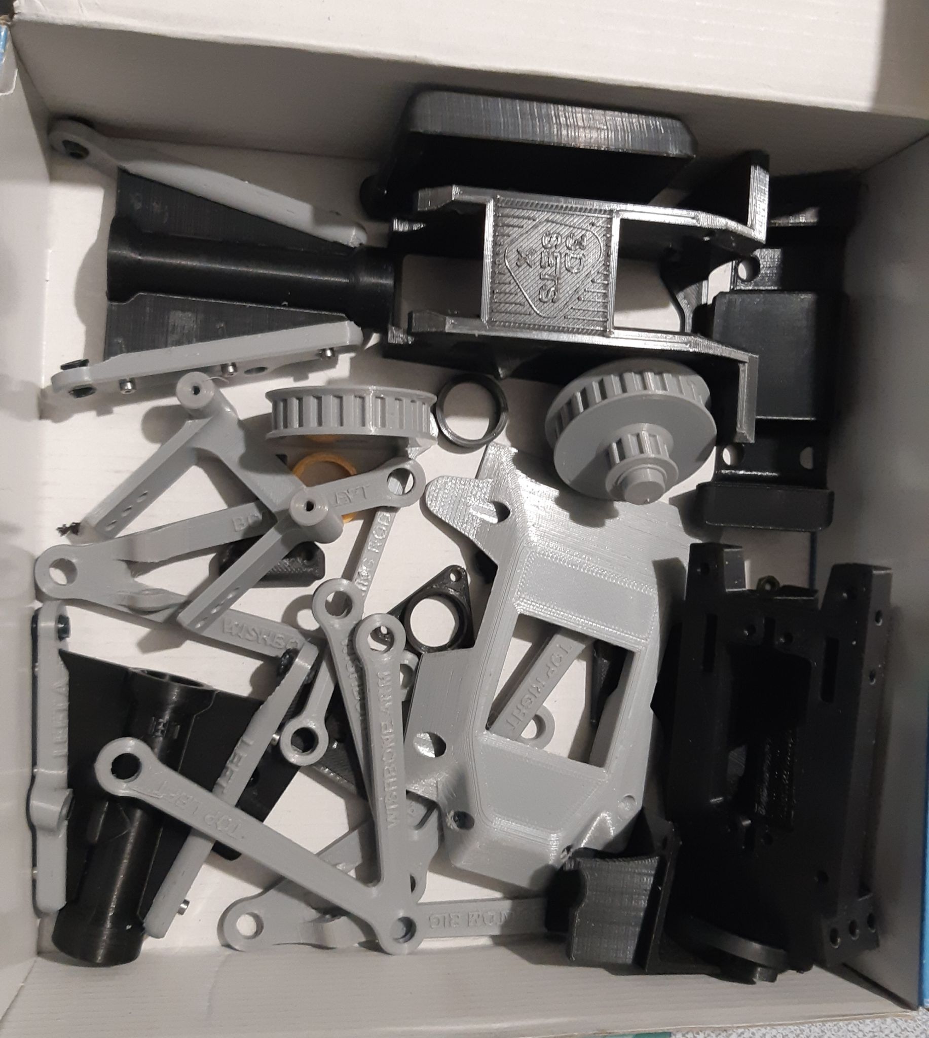

vap38 Posté(e) Mars 17, 2021 Auteur Partager Posté(e) Mars 17, 2021 Bonjour, Comme promis j'ai un peu travaillé pendant cette journée d’anniversaire ! J'ai imprimé quelques pièces mécaniques pour la suspension et la motorisation. a+ 2 Lien vers le commentaire Partager sur d’autres sites More sharing options...
Motard Geek Posté(e) Mars 17, 2021 Partager Posté(e) Mars 17, 2021 Bon anniversaire ! Ça fait un beau paquet de pièces déjà Lien vers le commentaire Partager sur d’autres sites More sharing options...
st3ve Posté(e) Mars 17, 2021 Partager Posté(e) Mars 17, 2021 HB! Allé courage encore qq jours de print... Lien vers le commentaire Partager sur d’autres sites More sharing options...

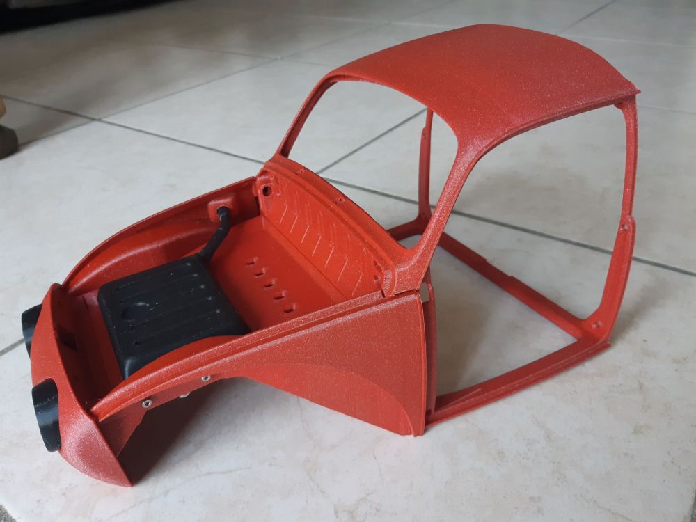

vap38 Posté(e) Mars 24, 2021 Auteur Partager Posté(e) Mars 24, 2021 (modifié) Bonjour, j'ai choisi chez Arianeplast le PLA rouge pailleté pour la coque de la COX; c'est parti pour la construction ! J'ai une pièce en cours d’impression qui dure pendant 33 heures ouf..... que pensez-vous de la couleur ? Modifié (le) Mars 24, 2021 par vap38 3 Lien vers le commentaire Partager sur d’autres sites More sharing options...
Motard Geek Posté(e) Mars 24, 2021 Partager Posté(e) Mars 24, 2021 J'aurais bien vu le rouge un peu plus flashy mais ça reste joli 1 Lien vers le commentaire Partager sur d’autres sites More sharing options...
vap38 Posté(e) Mars 24, 2021 Auteur Partager Posté(e) Mars 24, 2021 Il est vrai que l'échantillonnage des couleurs en image chez le fournisseur est absent ! c'est pas évident... je vais coller des stickers paris Dakar pour animer la carrosserie et je vais placer des arceaux de couleur jaune à l'intérieur. 2 Lien vers le commentaire Partager sur d’autres sites More sharing options...
st3ve Posté(e) Mars 24, 2021 Partager Posté(e) Mars 24, 2021 Je trouve plutôt chouette même si je serai plutôt tenté par le style « mad max » de la photo d origine. Lien vers le commentaire Partager sur d’autres sites More sharing options...

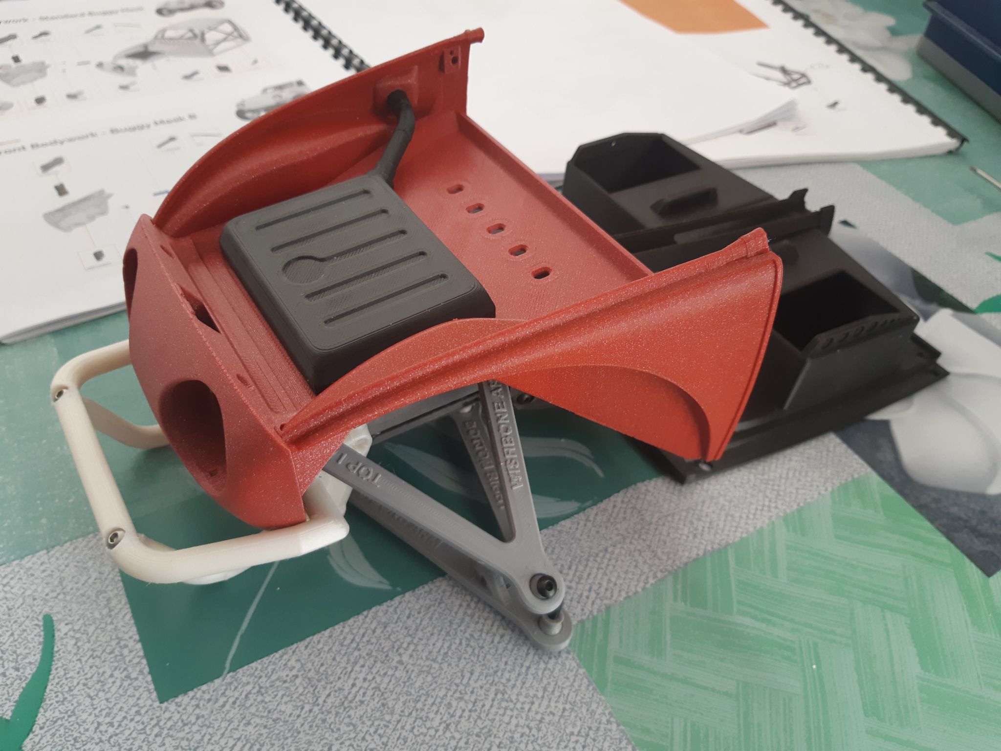

vap38 Posté(e) Mars 26, 2021 Auteur Partager Posté(e) Mars 26, 2021 Bonjour, voici l'avant de la COX il y a encore beaucoup de travail, je dois réaliser deux exemplaires. la qualité du filament est très bon pas surprise avec Arianeplast c'est le top ! 4 Lien vers le commentaire Partager sur d’autres sites More sharing options...
methylene67 Posté(e) Mars 26, 2021 Partager Posté(e) Mars 26, 2021 Les impressions sont tip top. Par contre, mais c'est juste un point de vue, je trouve dommage de ne pas finir ce genre de maquette avec lissage des couches d'impressions au chlorure de méthylene et une peinture à l'aérographe pour un rendu parfait (du moins pour les pièces non mécanique ou non concernées par un frottement). Lien vers le commentaire Partager sur d’autres sites More sharing options...
st3ve Posté(e) Mars 26, 2021 Partager Posté(e) Mars 26, 2021 C’est imprimé avec quel type de support? Lien vers le commentaire Partager sur d’autres sites More sharing options...
vap38 Posté(e) Mars 26, 2021 Auteur Partager Posté(e) Mars 26, 2021 J'utilise Ideamaker avec des support colonne standard ou manuels, pour économiser les temps d'impressions et de la matière je reprends le STL pour créer des murs de soutiens. le but c'est d'économiser du temps d'impression. Tous les Slicer font des supports beaucoup trop conséquents et parfois les supports manques de bons sens et techniquement il faut une bonne expérience pour rajouter des supports manuels personnalisés. Il faut beaucoup de pratique pour rajouter des supports manuels et adaptés à des modèles compliqués et grands comme la COX en exemple. a+ Lien vers le commentaire Partager sur d’autres sites More sharing options...
st3ve Posté(e) Mars 26, 2021 Partager Posté(e) Mars 26, 2021 D’accord. En tout cas c’est super propre. Les couches sont quasi invisibles. Lien vers le commentaire Partager sur d’autres sites More sharing options...

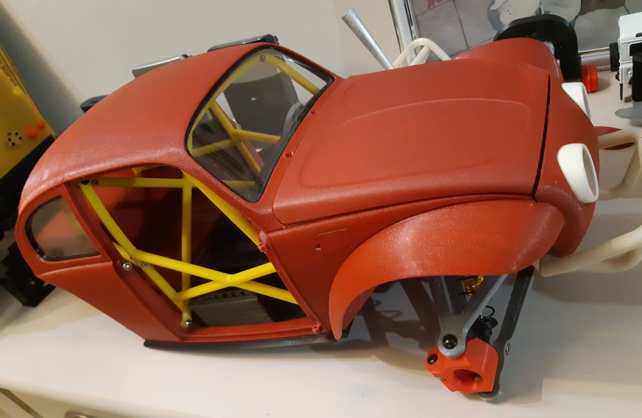

vap38 Posté(e) Mars 29, 2021 Auteur Partager Posté(e) Mars 29, 2021 Bonjour, je progresse j'ai assemblé la partie avant avec la coque arrière; le train avant est opérationnel avec sa suspension. la direction fonctionne avec un servo moteur de 20Kg. Le train avant est réglable en hauteur pour s'adapter au profil du terrain. technique le modèle est au point car le train avant comporte un carrossage et un angle de chasse comme un vrai véhicule. j'attends des fournitures moteur, roulements pour finir l'arrière. a+ 4 Lien vers le commentaire Partager sur d’autres sites More sharing options...
st3ve Posté(e) Mars 29, 2021 Partager Posté(e) Mars 29, 2021 Ca commence a être chouette. Tu penses en avoir pour combien au final? Lien vers le commentaire Partager sur d’autres sites More sharing options...

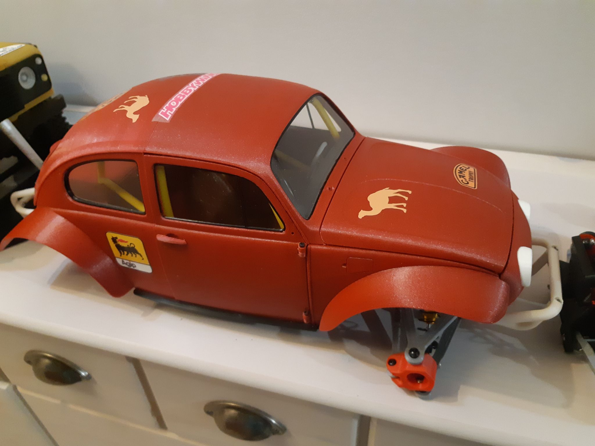

vap38 Posté(e) Avril 2, 2021 Auteur Partager Posté(e) Avril 2, 2021 (modifié) Bonjour, Le montage de la carrosserie est finie çà commence à ressembler à une COX. J'attends depuis 3 semaines la livraison pour les roulements, les pneus, le moteur pour finir l'assemblage mécanique. J'ai pris plaisir à coller quelques stickers nous verrons bien pour la suite... Les portes s'ouvrent et le verrouillage avec la serrure de la portière fonctionne, le coffre est aussi accessible. Modifié (le) Avril 2, 2021 par vap38 1 Lien vers le commentaire Partager sur d’autres sites More sharing options...
