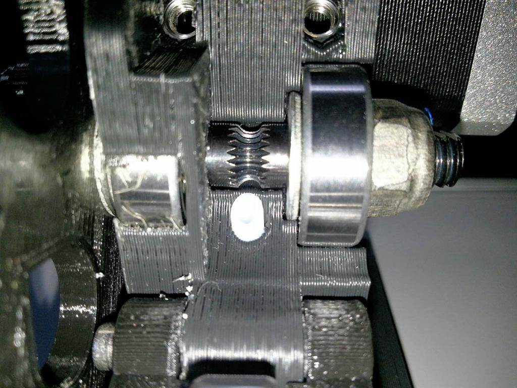

Trob Posté(e) Juillet 5, 2016 Auteur Partager Posté(e) Juillet 5, 2016 @nicephoreJe viens de mesurer le tube : Ø ext = 4 mm - Ø intérieur 2 mm - longueur = 44 mm. @philippem c'est exactement ça et j'ai bien un extruder geared) ! C'est ce que m'a confirmé Hugo de chez Orballo,." The part is not need (la partie supérieure). The small tube goes inside the black extruder. Between the hobbed bolt and the all metal hotend." Pas facile tous jours, mais un soucis de moins et un truc d’appris en plus Merci pour vos réponses Lien vers le commentaire Partager sur d’autres sites More sharing options...
nicephore Posté(e) Juillet 5, 2016 Partager Posté(e) Juillet 5, 2016 @TrobOk mais ton tube entre ou pas ? En fait pour un Extruder Geared le tube doit pouvoir entrer dans la partie haute, hors la (si ça n'entre pas) il semble que tu dispose plus d'un Direct Drive. Tu sera en Direct Drive ? Si tu compte être en Extruder Geared ton tube doit aller de l'extruder jusqu'à la bobine afin de guider le filament. Lien vers le commentaire Partager sur d’autres sites More sharing options...
Trob Posté(e) Juillet 5, 2016 Auteur Partager Posté(e) Juillet 5, 2016 Ben là, tu me poses un colle. Comme mon ignorance va très loin, si si, je ne sais pas ce que c'est que le direct drive. Tout ce que je sais, c'est que j'ai une grosse roue crantée et la hotend que j'ai mis en photo. Pour mémoire, voila les spécificités de ce que j'ai : http://orballoprinting.com/en/home/35-kit-prusa-i3-steel.html Lien vers le commentaire Partager sur d’autres sites More sharing options...
nicephore Posté(e) Juillet 5, 2016 Partager Posté(e) Juillet 5, 2016 OK c'est un direct drive. Donc le filament vas entrer directement dans le haut d'extruder sans tube. Comme le montre la vidéo N°18 y-a pas de tube téflon qui sort du haut de l'extrudeur. Par contre (pour moi) ce tube dois aller à l'intérieur. Mais je ne vois pas de vidéo montrant son montage. Lien vers le commentaire Partager sur d’autres sites More sharing options...
Trob Posté(e) Juillet 5, 2016 Auteur Partager Posté(e) Juillet 5, 2016 Juste histoire d'être d'accord : le tube part de la vis d'entrainement de l'extrudeur : et en dessous, est juste en contact avec le haut de la hotend (puisque physiquement, ce tube qui fait Ø 4mm ext ne peut pas rentrer dans le trou de la hotend qui fait Ø 1.89mm). Lien vers le commentaire Partager sur d’autres sites More sharing options...
nicephore Posté(e) Juillet 5, 2016 Partager Posté(e) Juillet 5, 2016 Jusque là je suis OK avec toi. Tu peux encore le faire monter légèrement et mettre le biseau dans l'autre sens. En fait le but est principalement pour les plastique de type flex et faciliter leurs entrer dans le Hotend sans qu'il ne puisse se plier. Mais je suppose que dans la HotEnd tu dois également avoir un tube téflon (il y est déjà peut être à vérifier). Lien vers le commentaire Partager sur d’autres sites More sharing options...
Trob Posté(e) Juillet 5, 2016 Auteur Partager Posté(e) Juillet 5, 2016 ah cool Je note qu'il faudra le retourner et le monter un peu . Merci pour ces bons conseils ! Lien vers le commentaire Partager sur d’autres sites More sharing options...

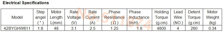

Trob Posté(e) Juillet 10, 2016 Auteur Partager Posté(e) Juillet 10, 2016 (modifié) En attendant de recevoir les pièces manquantes pour finir l'assemblage, je me penche sur l’électronique. Je viens de comprendre qu'avec des drv8825 il faut régler le courant. J'ai vu comment faire en suivant cette vidéo : Voici les caractéristiques de mes moteurs Nema 17 : Donc si j'ai bien compris (Current Limit = VREF × 2), mon VREF serait égal à 2.5A/2 moins une petite marge de sécurité, on va dire = 1.2V ? Modifié (le) Juillet 10, 2016 par Trob Lien vers le commentaire Partager sur d’autres sites More sharing options...
Orange Posté(e) Juillet 10, 2016 Partager Posté(e) Juillet 10, 2016 Met Vref=1V, tu n'aura pas besoin d'autant de couple pour une standard PI3. Plus tu envoie de courant, plus les moteurs chauffent. Tu pourra toujours monter un peu si tu perd des crans. Mais ça m'étonnerai. Lien vers le commentaire Partager sur d’autres sites More sharing options...

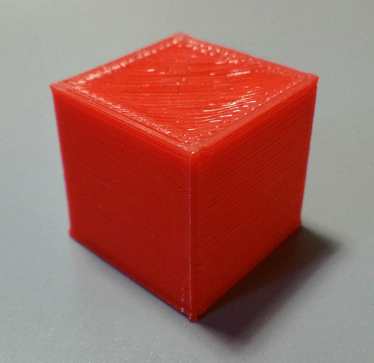

Trob Posté(e) Juillet 17, 2016 Auteur Partager Posté(e) Juillet 17, 2016 Il était temps que j'imprime un truc, juste pour voir, voici donc mon premier essai : un cube creux de 20 mm de côté (http://www.thingiverse.com/thing:271736/#files ) 1ere constatation : ça imprime !!!! Je l'ai imprimé sous Repetier, en réglant juste le Ø de la buse et le Ø du filament (1.81mm), sans plateau chauffant juste avec de la laque sur le verre. 2e point : mon cube ne mesure pas exactement 20mm de côté. Il fait 20.08 × 20.11 h=19.67. Les dimensions en X et Y me semblent plutôt pas mal, par contre en Z, il en manque un poil. Que puis-je faire pour arranger ça ? Petit zoom sur le dessus Comme il n'y avait pas de support, ça c'est un un affaissé cette affaire. Peut-on réellement avoir une surface bien plate ? Le dessous La première couche est peut-être un peut écrasée, mais on distingue bien les différentes rainures. Voila, c'était un premier essai. Évidement, ce cube fera surement marrer certains d'entre vous (c'est normal), mais je suis assez fier d'avoir pratiquement fini de monter l'imprimante et d'avoir pu (enfin) imprimer quelque chose qui pour une première, ne ressemble pas à du gloubiboulga Du coup, tournée générale Lien vers le commentaire Partager sur d’autres sites More sharing options...
