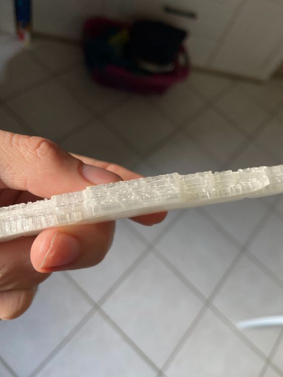

AlanD62 Posté(e) Mars 12, 2021 Partager Posté(e) Mars 12, 2021 Bonjour, j’ai une ender 3 avec carte mère 4.2.2, et BLTOUCH extrudeur tout métal, tube capricorn, j’imprime principalement du PLA, sauf que depuis peut j’ai de la sous extrusion, et mon extrudeur claque, impossible de diagnostiquer le soucis, j’ai essayer plusieurs chose, Titi procédure, changement de buse, changement du ventilateur de la hotend, rien n’y fais... j’ai même changer ma rétractation, etc je me retrouve toujours avec des pièces qui ne ressemble à rien... cela fais 2 semaine que je teste tout est n’importe quoi... Si quelqu’un a une idée je prend !! 1 Lien vers le commentaire Partager sur d’autres sites More sharing options...

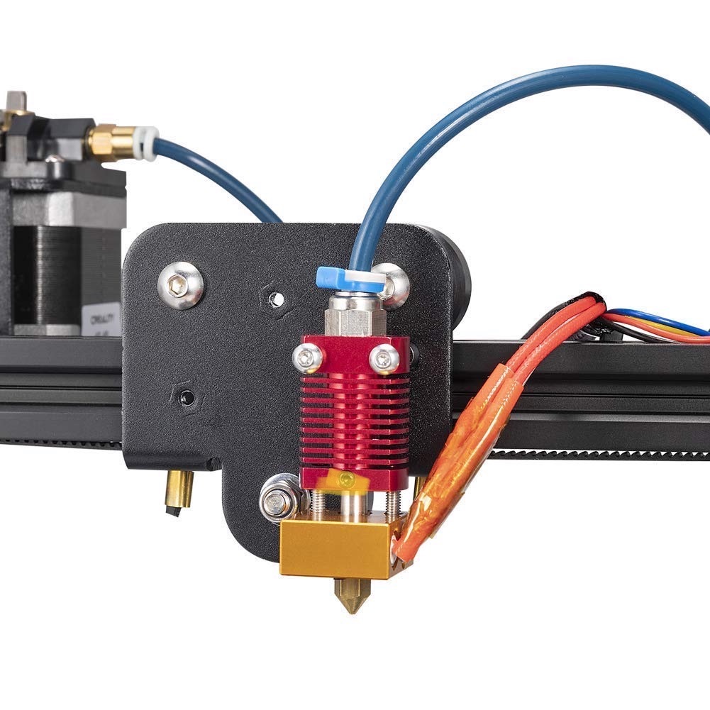

AlanD62 Posté(e) Mars 12, 2021 Auteur Partager Posté(e) Mars 12, 2021 @Idealnightimpossible d’enlever le heatbreak et le bloc chaud Lien vers le commentaire Partager sur d’autres sites More sharing options...
Idealnight Posté(e) Mars 12, 2021 Partager Posté(e) Mars 12, 2021 ok mais c'est à dire ? qu'est-ce que tu n'arrives pas a faire ? dévisser ? Postes des photos de ton heatbreak, si tu sais faire mets y des flèches montrant là ou tu bloques. Peux tu mettre à jour ton profil avec ton imprimante stp. 1 Lien vers le commentaire Partager sur d’autres sites More sharing options...
AlanD62 Posté(e) Mars 12, 2021 Auteur Partager Posté(e) Mars 12, 2021 @Idealnight j’ai mis a jours mon profil donc du coup c’est la vis en jaune qui coince, c’est une photo du Net vu que je ne suis plus à côté de ma machine Lien vers le commentaire Partager sur d’autres sites More sharing options...
Idealnight Posté(e) Mars 12, 2021 Partager Posté(e) Mars 12, 2021 Ok bon alors effectivement se sera difficile de le démonter si tu ne peux la dévisser. As-tu essayer de dévisser le premier cran a chaud ? Lien vers le commentaire Partager sur d’autres sites More sharing options...
AlanD62 Posté(e) Mars 12, 2021 Auteur Partager Posté(e) Mars 12, 2021 @Idealnightj’avoue que non je n’ai pas testé je test sa demain et je reviens sur le Forum Lien vers le commentaire Partager sur d’autres sites More sharing options...
Idealnight Posté(e) Mars 12, 2021 Partager Posté(e) Mars 12, 2021 OK, un conseil avant de démonter fais chauffer ta buse a 240/250° et tu laisses tant que ça coule. Cela va permettre de bien fondre le PLA. Ensuite tu défaits ton cran et tu laisses refroidir puis tu check l'état de tout ça. Lien vers le commentaire Partager sur d’autres sites More sharing options...
methylene67 Posté(e) Mars 12, 2021 Partager Posté(e) Mars 12, 2021 (modifié) Salut, normalement la vis que tu as entouré se dévisse sans aucun problème sur la Ender-3. As-tu essayer à chaud (bien que normalement on la dévisse sans soucis à froid). Du côté de la sous-extrusion et ton extrudeur qui claque, ce qui m'étonne c'est que je n'ai vu nul part dans ton post (ou je l'ai peut-être loupé) que tu avais testé le serrage de la roue crantée qui entraîne le filament ET de la roue "plate" en opposition à la roue crantée. Ces deux dernières doivent être ni trop ni pas assez serrées. Ensuite une autre piste, car cela m'est arrivé avec un tube Capricorn, à force de démonter la tête le tube peut s’abîmer, en particulier au niveau du pneufit qui serre le tube avec les dents. En coupant le tube (à force de démontage), tu peux te retrouver avec une partie du tube qui est "déformée à l'intérieur", impliquant une forme ovale et plus ronde, voir une très faible réduction de diamètre (mais assez pour créer une résistance au passage du tube). Le fil passera dans le tube rencontrera alors une certaine résistance qui peut créer une sous-extrusion et faire claquer ton extrudeur. As-tu donc vérifier (à froid, buse démontée), que ton fil passe dans tout ton tube sans aucune résistance (si résistance il y a elle arrivera au niveau de la tête). Modifié (le) Mars 12, 2021 par methylene67 Lien vers le commentaire Partager sur d’autres sites More sharing options...
AlanD62 Posté(e) Mars 14, 2021 Auteur Partager Posté(e) Mars 14, 2021 (modifié) Bonjour tout le monde, je reviens vers vous j’ai fais un nettoyage complet de la ender, j’ai ré calibré l’extradeur encore une fois, depuis j’ai relancé un premier print qui s’est bien passé, mais derrière j’en ai relancé un l’extradeur claque par moment je me retrouve avec plusieurs couche sous extrudé et d’autre ou c’est nickel x) je ne comprend pas en Step/mm je suis à 102 pour l’extrusion ce qui me surprend j’ai verifié tout mes branchements... le heatbreak nettoyé, bloc de chauffe aussi... Titi procédure refaite et revérifier Modifié (le) Mars 14, 2021 par AlanD62 Lien vers le commentaire Partager sur d’autres sites More sharing options...

AlanD62 Posté(e) Mars 16, 2021 Auteur Partager Posté(e) Mars 16, 2021 Hello j’ai enfin réussi à corriger le problème, j’ai finalement changé mon heatbreak, sinon en filament j’ai fais 2 bobine Amazon et une geetech 1 Lien vers le commentaire Partager sur d’autres sites More sharing options...
PPAC Posté(e) Mars 16, 2021 Partager Posté(e) Mars 16, 2021 Je ne savais pas qu'un défaut de heatbreak pouvais créer cela, merci. Lien vers le commentaire Partager sur d’autres sites More sharing options...
Idealnight Posté(e) Mars 16, 2021 Partager Posté(e) Mars 16, 2021 il y a 54 minutes, PPAC a dit : Je ne savais pas qu'un défaut de heatbreak pouvais créer cela, merci. Je pense que le heatbreak doit surtout avoir des résidus qui trainent et que cela crée un bouchage en permanence. Gardes le de côté, et nettoies bien comme neuf. Attention de bien respecté la Titi's procédure sinon ça le refera 2 Lien vers le commentaire Partager sur d’autres sites More sharing options...
