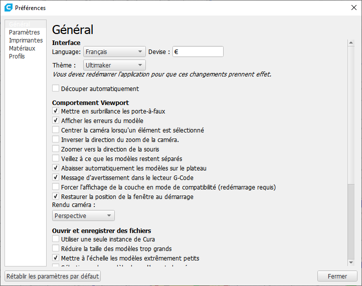

hommerfr Posté(e) Mars 13, 2021 Partager Posté(e) Mars 13, 2021 bonjour a tous j ai actuellement une imprimante avec 1 seule tete et 2 extrudeurs je cherche dans cura un moyen de changer d'extrudeur a partir d une certaine hauteur pour pouvoir par exmple faire une plaque balcnhe et un texte dessus noire apres des recherches , je seche, une ame charitable si il faut changer cura par autre chose ca pose pas de probleme Lien vers le commentaire Partager sur d’autres sites More sharing options...

Titouvol Posté(e) Mars 14, 2021 Partager Posté(e) Mars 14, 2021 (modifié) Il y a 9 heures, Bestor a dit : pause at eight Un peu tard pour le thé ... Sinon avant toutes choses ; est ce que ton imprimante est déclarée correctement dans CURA ? Ou est ce que tu utilises un profile "proche" de ta machine ? Par exemple si ton imprimante existe en version mono extrudeur ... as tu bien pris la version double extrudeur ? En d'autres termes, ton second extrudeur est il déclaré dans CURA ? Si c'est le cas, alors le fonctionnement est le suivant : on attribue des éléments à un extrudeur. Donc si tu as 2 parties sur le plateau, pas de souci : 1 pour chaque extrudeur. Par contre si tu n'as qu'un morceau, il faut le découper ta pièce à l'endroit ou tu souhaites changer de couleur. Ainsi tu pourras choisir l'extrudeur à affecter à chaque partie. Attention avec 1 buse mais 2 extrudeurs, il faut prévoir une tour de purge : petite pièce montée en même temps que l'objet principal, qui va permettre à la tête de venir purger la couleur précédente toujours présente dans la buse après avoir changé d'extrudeur. PS : la solution de @Bestor est bonne, mais destinée aux machines simple extrudeur. Tu as l'option double, donc pas besoin de faire les manips la main. Modifié (le) Mars 14, 2021 par Titouvol Lien vers le commentaire Partager sur d’autres sites More sharing options...
hommerfr Posté(e) Mars 14, 2021 Auteur Partager Posté(e) Mars 14, 2021 j ai bien defini l imprimante j ai essaye avec 2 piece l une au dessus de l autre mais cura redescend la premiere a 0 et impossible de la monter pour qu elle s imprime a la bonne place j ai reussi sans probleme a imprime un de avec le cote droit d une couleur et le cote gauche d une autre mais pour le moment impossible de faire le bas d une couleur le haut d une autre et pas trouve de tuto Lien vers le commentaire Partager sur d’autres sites More sharing options...

Savate Posté(e) Mars 14, 2021 Partager Posté(e) Mars 14, 2021 Il y a 6 heures, hommerfr a dit : mais cura redescend la premiere a 0 et impossible de la monter pour qu elle s imprime a la bonne place Il faut décocher "Abaisser automatiquement les modèles sur le plateau" (mais il faudra bien vérifier que le modèle du bas commence bien sur le plateau ...) Lien vers le commentaire Partager sur d’autres sites More sharing options...
