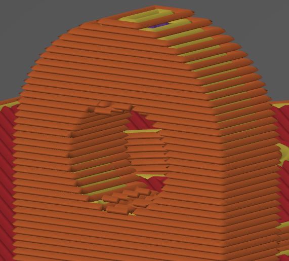

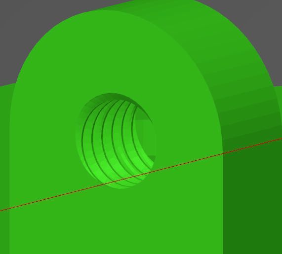

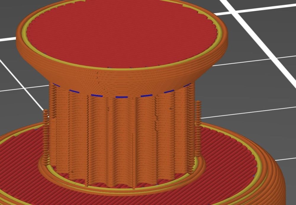

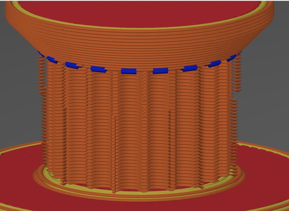

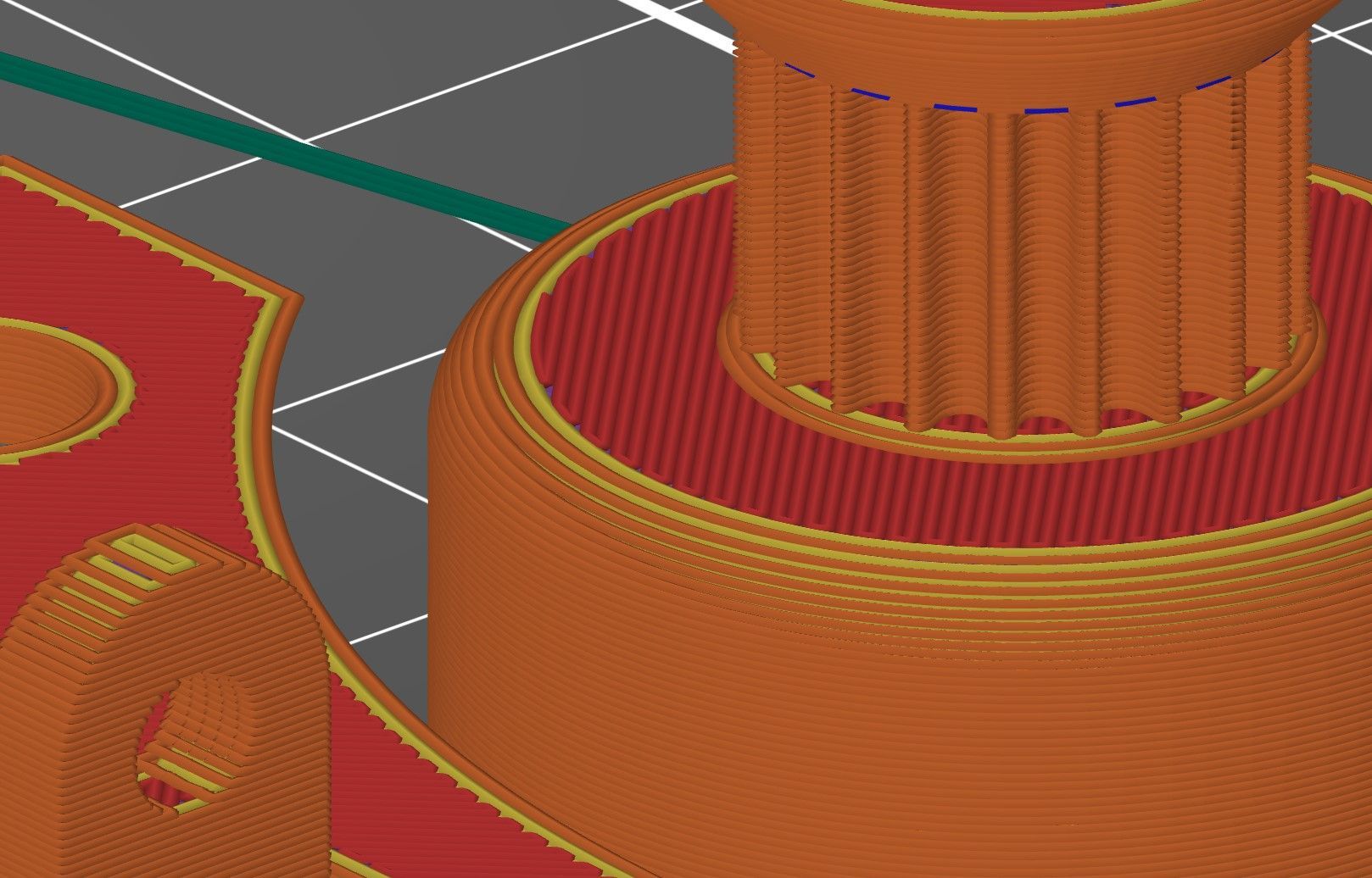

Grillons Posté(e) Décembre 9, 2021 Partager Posté(e) Décembre 9, 2021 Le 15/03/2021 at 15:00, vap38 a dit : Bonjour, Je vous propose de découvrir la nouvelle version du Slicer PRUSA la version 2.3 est fantastique avec les nouvelles options performantes. Après analyse et un travail assidu sur les différentes fonctionnalités je suis convaincu de la puissance de traitement ! L'interface gagne en productivité et souplesse d'utilisation c'est formidable et combien satisfaisant. Bien évidemment il faut s'investir un peu et sortir de ses habitudes avec CURA et bien d'autres Slicer. Je trouve la version 2.3 de PRUSA plus adaptée à différents niveaux d'utilisateurs novices confirmés et experts . Cette version 2.3 est plus adaptée que IDEAMAKER pour les débutants.(l'interface de Idea est moins intuitive)découverte de PRUSA SCLISER 2.3 je suis convaincu que la version 2.3 est au top est un des meilleurs SLICER ( je n'ai pas trouvé de bugs pour l'instant) bonne découverte à tous J'ai trouvé 2 bugs : 1°- en voulant imprimer des poulies pour ma courroie GT2, il me fait des pointes, tantôt en haut et tantôt en bas des cannelures. J'ai dû utiliser un autre slicer pour les imprimer2°- Il ne créé pas les filetages M3 horizontaux Lien vers le commentaire Partager sur d’autres sites More sharing options...
methylene67 Posté(e) Décembre 9, 2021 Partager Posté(e) Décembre 9, 2021 il y a 2 minutes, Grillons a dit : J'ai trouvé 2 bugs : 1°- en voulant imprimer des poulies pour ma courroie GT2, il me fait des pointes, tantôt en haut et tantôt en bas des cannelures. J'ai dû utiliser un autre slicer pour les imprimer2°- Il ne créé pas les filetages M3 horizontaux Déjà beau déterrage ... Ensuite, rien à voir avec des bugs selon moi, mais plus sur un niveau de détails qui n'est pas possible avec une buse de 0.4 par rapport à la taille de la pièce ... Lien vers le commentaire Partager sur d’autres sites More sharing options...
Kachidoki Posté(e) Décembre 9, 2021 Partager Posté(e) Décembre 9, 2021 Postes tes 3MF qu'on regarde ça, mais je suis du même avis, pas de bugs, plutôt des limitations inhérentes au matériel, et/ou un mauvais paramétrage. Lien vers le commentaire Partager sur d’autres sites More sharing options...
Grillons Posté(e) Décembre 10, 2021 Partager Posté(e) Décembre 10, 2021 C'est vrai que je suis encore débutant en impression 3D, mais lorsque j'ai imprimé ces pièces avec prusa slicer2.3.3, j'ai constaté ces défauts, alors j'ai essayé avec creality slicer, fourni avec ma cr-10s pro v2, c'est une version allégée de cura, et là, je n'ai pas eu ces pointes sur la poulie gt2 et les filetages pour la 2ème pièce et j'ai imprimé plusieurs fois des filetage M3 horizontaux avec de beaux résultats. J'avais imprimé ces pièces en 0.2mm de couche sur du petg. J'avais même décalé les faces des filetages de 0.05mm vers l'intérieur afin que le btr puisse se visser facilement. Je vous poste les .stl, comme ça vous pourrez tester avec plusieurs slicers si vous voulez. Couvercle.stl Poulie.stl Lien vers le commentaire Partager sur d’autres sites More sharing options...

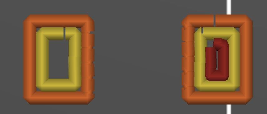

Kachidoki Posté(e) Décembre 10, 2021 Partager Posté(e) Décembre 10, 2021 Là comme ça, avec le profil 0.2mm standard de Prusa, je ne vois rien de choquant... Le filetage M3 à l'horizontal, sachant que c'est un pas de 0.5mm avec une profondeur de gorge de ~0.4mm, en forme de triangle, il est impossible d'obtenir quelque chose d'exploitable en impression directe avec une buse de 0.4mm. En général on taraude après coup la pièce, mais il faut une bonne profondeur pour ne pas foirer le filetage trop facilement. Là c'est tout juste si on voit les entailles : Lien vers le commentaire Partager sur d’autres sites More sharing options...
Grillons Posté(e) Décembre 23, 2021 Partager Posté(e) Décembre 23, 2021 Le 10/12/2021 at 17:33, Kachidoki a dit : Là comme ça, avec le profil 0.2mm standard de Prusa, je ne vois rien de choquant... Le filetage M3 à l'horizontal, sachant que c'est un pas de 0.5mm avec une profondeur de gorge de ~0.4mm, en forme de triangle, il est impossible d'obtenir quelque chose d'exploitable en impression directe avec une buse de 0.4mm. En général on taraude après coup la pièce, mais il faut une bonne profondeur pour ne pas foirer le filetage trop facilement. Là c'est tout juste si on voit les entailles : Effectivement, ta poulie est belle, je ne sais pas quel paramêtre me fait des piques ? Je te remercie aussi des conseils pour le taraudage. Lien vers le commentaire Partager sur d’autres sites More sharing options...
Kachidoki Posté(e) Décembre 23, 2021 Partager Posté(e) Décembre 23, 2021 (modifié) A mon avis, c'est la détection de parois fines (ou thin walls en anglais) : EDIT: Au fait, la version 2.4 est sortie. Modifié (le) Décembre 23, 2021 par Kachidoki Lien vers le commentaire Partager sur d’autres sites More sharing options...

Grillons Posté(e) Décembre 28, 2021 Partager Posté(e) Décembre 28, 2021 Le 23/12/2021 at 14:35, Kachidoki a dit : A mon avis, c'est la détection de parois fines (ou thin walls en anglais) : EDIT: Au fait, la version 2.4 est sortie. Effectivement, tu as raison, c'était bien la détection des parois fines qui me faisaient ce problème. Merci. Lien vers le commentaire Partager sur d’autres sites More sharing options...
