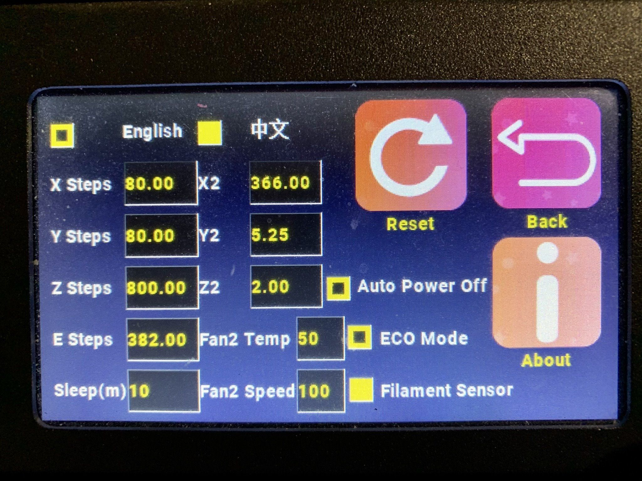

Salut à tous, ça fait un bail que je ne suis pas venu ici, et ça bouge!
Les nouveaux firmwares sont pas mal, j'aimerais savoir à quoi correspond le mode éco ?
Comme modif intéressante, il y a le fan2 temp qui permet, à la fin d'une impression, d'arrêter la ventilation sur la tête à une température choisie ( de base c'était 80°), et l'arrêt du détecteur de filament. Mais eco c'est quoi ? J'aurais aimé que le auto power off refroidisse la tête avant d'éteindre la machine, mais non. Il n'y a pas non plus la sécurité qui vérifie la température de la tête avant de faire un retrait ou une insertion du filament. De même, sur la fenêtre impression, le Z s'affiche avec une seule décimale, dans le cas d'une impression en 0.15, les infos sont biaisées.Va falloir attendre le firmware de Murdock 🤪

@Baroudeurrevenons à la TLD3 j'ai découvert que le réglage de la puissance des ventilateurs du filament est réglable (c'est une bonne idée pour parfaire les réglages en cours d'impressions)
par contre j'ai coché l'option eco mode çà éteint après la période de temps réglée dans sleep  bizarre ce réglage ???
