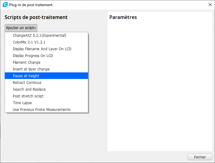

PPAC Posté(e) Mars 16, 2021 Partager Posté(e) Mars 16, 2021 (modifié) Salutation @FRANDSEN Utilise tu la commande M600 (changement de filament ) ? Tu peut utiliser le script "Filament Change" des "Post-traitement" des "Extensions" sous Cura. Mais il faudra peut-etre modifier le firmware de ta machine pour d'activer la commande M600. (voir ) @Savate ma pris de vitesse Bonne continuation ! Modifié (le) Mars 16, 2021 par PPAC 1 Lien vers le commentaire Partager sur d’autres sites More sharing options...

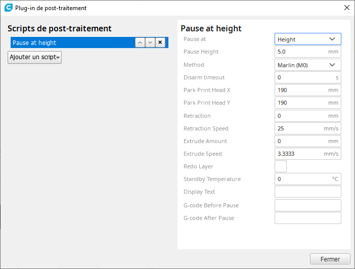

Savate Posté(e) Mars 16, 2021 Partager Posté(e) Mars 16, 2021 (modifié) il y a 20 minutes, FRANDSEN a dit : J'ai essayé l'éditeur de texte basique de windows pour lire les fichiers AU30 mais je n'y suis pas arrivé. Dans Cura, tu vas dans le menu Extensions / Post Traitement / Modifier le G-Code Tu choisis le script 'Pause at height' et ensuit tu choisis la hauteur de la pause (tu peux choisir si la hauteur est en mm ou en n° de couche) tu peux aussi spécifier plein d'autres paramètres tels que la position de la tête (pour l'écarter de la pièce pendant le changement de filament), la rétraction du filament pour l'éjecter Je te conseilles d'essayer les réglages avec une petite pièce et de mettre la pause à la couche 2 ou 3 histoire de ne pas attendre 2 heures pour que ça parte en vrille ATTENTION : le script de post traitement reste actif sous cura même si tu changes de pièce, donc il faut bien penser à le supprimer quand la pièce est finie. (il y a un petit rond rouge en bas à droite pour te le rappeler) Modifié (le) Mars 16, 2021 par Savate 1 Lien vers le commentaire Partager sur d’autres sites More sharing options...

FRANDSEN Posté(e) Mars 17, 2021 Auteur Partager Posté(e) Mars 17, 2021 J'ai fait plusieurs essais en suivant le script de post-traitement. L'impression s'est bien arrêtée comme je l'avait demandé (Layer number 7), mais l'imprimante s'est mis en mode "PAUSE" en laissant chauffer le tapis (ce qui est bien) mais en coupant de chauffage de la buse. Après le changement de bobine on relance l'impression par la touche "PAUSE" ce qui à pour effet de remettre à chauffer la buse, mais lorsque celle-ci est arrivé à température, l'impression fait un petit mouvement sur chaque axe puis s'immobilise. Le tapis et la buse refroidissent et les ventilateurs continuent à fonctionner. Lorsqu'on éteint et rallume l'imprimante on a le message: "Do you want recovery printing?" Si n appuie sur pause pour tenter de relancer l'impression on a le message "Waiting" puis plus rien ne se produit. Lien vers le commentaire Partager sur d’autres sites More sharing options...

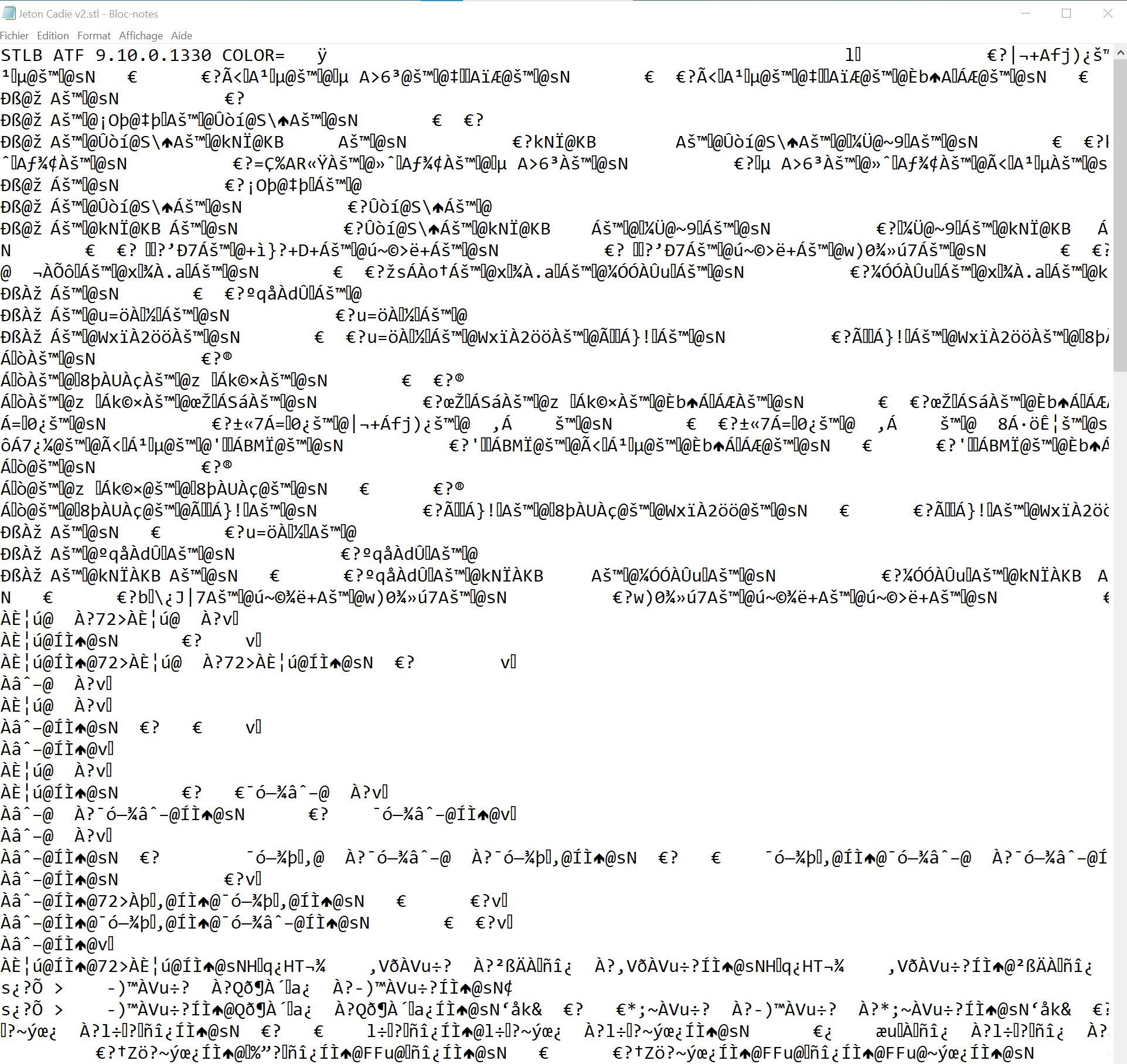

FRANDSEN Posté(e) Mars 20, 2021 Auteur Partager Posté(e) Mars 20, 2021 Bonjour, si quelqu'un peux m'expliquer comment il fait une modification de GCode avec "bloc note" car moi j'ai ça (voir ficher joint) et pour moi, c'est de l'Hebreux!!! Lien vers le commentaire Partager sur d’autres sites More sharing options...
FRANDSEN Posté(e) Mars 20, 2021 Auteur Partager Posté(e) Mars 20, 2021 J'ai oublié de joindre le fichier. Lien vers le commentaire Partager sur d’autres sites More sharing options...
Savate Posté(e) Mars 20, 2021 Partager Posté(e) Mars 20, 2021 il y a 9 minutes, FRANDSEN a dit : Bonjour, si quelqu'un peux m'expliquer comment il fait une modification de GCode avec "bloc note" car moi j'ai ça (voir ficher joint) et pour moi, c'est de l'Hebreux!!! ça ce n'est pas du gcode, c'est un STL, le Gcode est généré par ton slicer (cura par exemple) et il est écrit en 'clair' Lien vers le commentaire Partager sur d’autres sites More sharing options...
FRANDSEN Posté(e) Mars 20, 2021 Auteur Partager Posté(e) Mars 20, 2021 Bonjour et merci pour ta réponse cependant je ne comprends pas ce qu'est un slicer. J'ai Cura mais je ne vois pas où je peux trouver ça. Lien vers le commentaire Partager sur d’autres sites More sharing options...
Savate Posté(e) Mars 20, 2021 Partager Posté(e) Mars 20, 2021 à l’instant, FRANDSEN a dit : Bonjour et merci pour ta réponse cependant je ne comprends pas ce qu'est un slicer. J'ai Cura mais je ne vois pas où je peux trouver ça. Cura est un slicer (il découpe l'objet en tranches et en code que l'imprimante peut comprendre) Tu mets ton objet dans Cura, ensuite tu Cliques sur "Découper" et ensuite tu peux enregistrer le fichier (sur carte SD ou dans un fichier sur ton ordinateur) c'est ce fichier qui contient le Gcode et qui est lisible. Lien vers le commentaire Partager sur d’autres sites More sharing options...

FRANDSEN Posté(e) Mars 20, 2021 Auteur Partager Posté(e) Mars 20, 2021 Je ne l'ai pas suivi parce que je n'arrivai pas à lire le gcode. Savate vient de m'expliqué et maintenant c'est bon, je sui sur ton lien et je suis en train de chercher "Pause at eight Lien vers le commentaire Partager sur d’autres sites More sharing options...

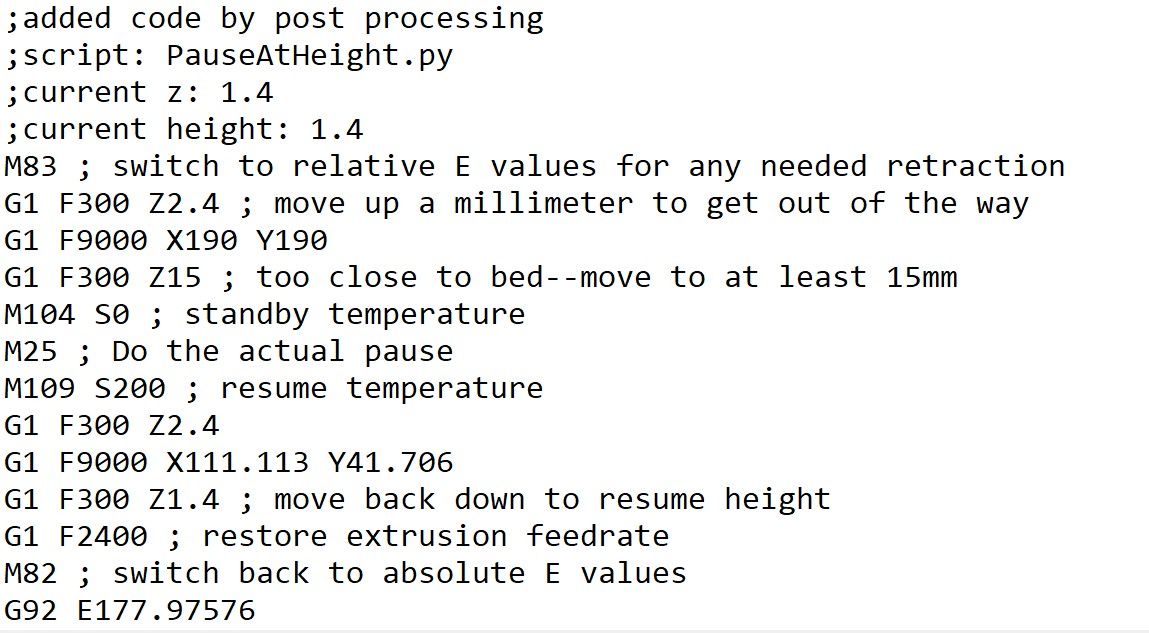

FRANDSEN Posté(e) Mars 20, 2021 Auteur Partager Posté(e) Mars 20, 2021 Cà avance mais doucement car à 71 ans on a plus l'esprit aussi rapide qu'avant. J'ai trouvé Pause at eight. J'ai remplacer P0 par M25 Est ce que je dois ajouter une ligne de plus en dessous pour écrire M2600? Lien vers le commentaire Partager sur d’autres sites More sharing options...
FRANDSEN Posté(e) Mars 20, 2021 Auteur Partager Posté(e) Mars 20, 2021 J'ai ça pour l'instant Lien vers le commentaire Partager sur d’autres sites More sharing options...
Bestor Posté(e) Mars 20, 2021 Partager Posté(e) Mars 20, 2021 Oui, tu refais une ligne de plus avec M2600. Une fois la bonne couche atteinte, la tête va se retirer, va attendre.... Tu changes le filament, tu le purges comme d'habitude. Puis une fois le filament en place, tu cliques sur ok, et il va te demander si tu veux reprendre l'impression. Lien vers le commentaire Partager sur d’autres sites More sharing options...

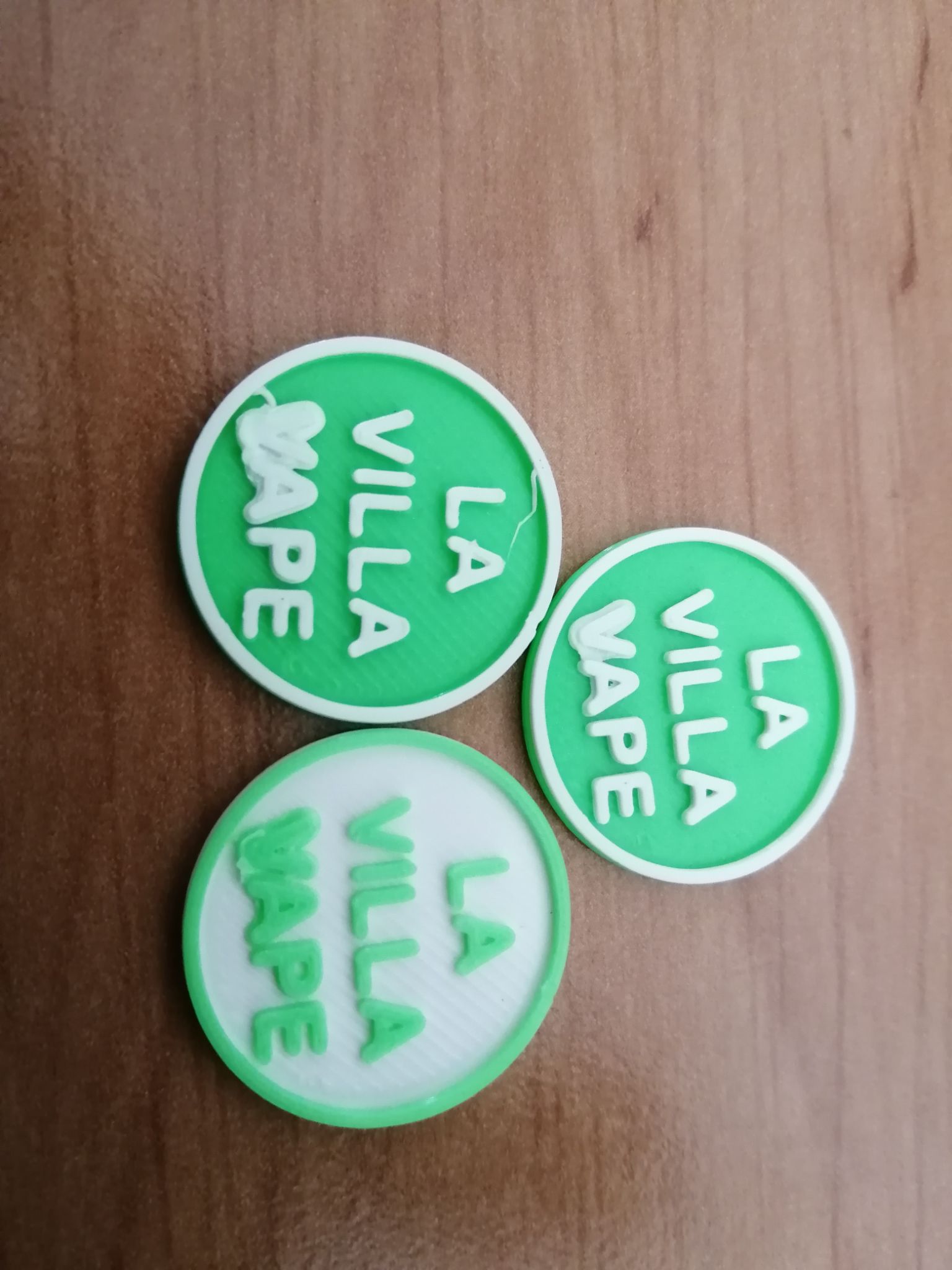

FRANDSEN Posté(e) Mars 21, 2021 Auteur Partager Posté(e) Mars 21, 2021 compte-rendu de mes essais. Comme demandé à la hauteur désirée, la machine se met en pause une première fois au fond à droite (hauteur buse 20mm) puis à gauche (hauteur buse 3mm) l'écran n' indiquant rien du tout. J'appuie sur "pause" l'écran affiche "Please Wait" puis le symbole "Pause" devient le triangle de démarrage. Je change de filament en ayant très peu de place pour purger car la hauteur de la buse n'est que de 2 ou 3 mm. L'écran indique " No filament Do you Want to Change Filament?" Je lance le redémarrage, la buse revient sur l'objet finir le travail. A la fin de l'impression l'écran affiche "FINISH printing job is done Total time 00.05 Le résultat: Le redémarrage avec la nouvelle couleur commence par la première couche de la première lettre (V) qui se trouve aplatie par un excès de matière. J'ai essayé de mettre de la rétractation dans "Pause at eight" mais rien n'y fait. Le résultat est décevant. Lien vers le commentaire Partager sur d’autres sites More sharing options...
