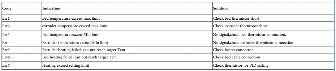

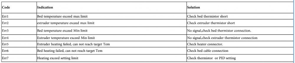

Jonathan06 Posté(e) Mars 17, 2021 Partager Posté(e) Mars 17, 2021 (modifié) Bonjour, Tu as la liste des erreurs ici : https://www.dropbox.com/s/l1j9aqh8iu74gx6/OQD1210002. Motherbaord Chart.pdf?dl=0 J'imagine qu'en quand tu lances une impression, la température de l'extrudeur monte puis stagne avant d'arriver à la température cible. Si c'est bien cela alors il te faudra refaire les PID. Je suis sur mon portable donc difficile pour moi de te donner la procédure, mais vais t'envoyer un lien dès que possible. Modifié (le) Mars 17, 2021 par Jonathan06 Lien vers le commentaire Partager sur d’autres sites More sharing options...
Skwal Posté(e) Mars 17, 2021 Auteur Partager Posté(e) Mars 17, 2021 (modifié) Bonjour Jonathan06 , Merci pour ton intervention mais je n'ai pas de problème à ce niveau. La machine ne fonctionne carrément pas correctement, impossible d'avoir le bon firmware et un comportement correcte. J'ai tenté le firmware du site chinois, du site fr avec l'inversation d'axe Z que j'ai modifié. J'utilise le profile sue site français, mais rien n'y fait, je pête un câble... A préciser que j'ai la version bi-couleur. Merci Modifié (le) Mars 17, 2021 par Skwal Lien vers le commentaire Partager sur d’autres sites More sharing options...

Jonathan06 Posté(e) Mars 18, 2021 Partager Posté(e) Mars 18, 2021 (modifié) Poste ton fichier gcode ici. Mais il n y a aucun moyen pour qu'un gcode provoque une erreur 5. Mais pour te faire plaisir je peux essayer d'imprimer ta pièce avec ton gcode. Tu es sur cura ? Comment tu fais pour mettre le gcode dans l'imprimante? par Wifi ou via la carte SD? Moi je suis entièrement satisfait de cette imprimante, j'ai dû passer 3kg de filament dessus depuis décembre dont plusieurs impression en bi-color. [EDIT] Où est ce que tu as lu que l'erreur 5 était lié au rôle des extrudeurs?! Au fait la question a déjà été abordé et il ny a aucun doute que ca n'a rien a voir. l'erreur 5 est documenté, et je t'ai déjà dit que c'est lié à la régulation de température de la buse! Ce n'est pas moi qui le dit c'est écrit noir sur blanc dans la doc Wanhao. Pour info, j'ai du refaire 3 à 4 fois le PID pour ne plus avoir de problème. Mais à toi de voir si tu veux régler ton problème ou pas! Puisque tu as refais les PID, tu peux nous donne tes valeurs de depart et tes valeurs actuelles? Pour trouver tes valeurs actuelles, tu fais M503 et c'est les valeurs que tu as juste apres... Tiens ca peut etre interessant si tu nous poste tout ce qui s'affiche apres un M503 pour voir tes réglages... [EDIT] La voici la liste d'erreur si tu ne me crois pas: Je te traduit. Ca dit "La chauffe de l'extrudeur a échoué, température cible non atteinte" Modifié (le) Mars 18, 2021 par Jonathan06 Lien vers le commentaire Partager sur d’autres sites More sharing options...
Skwal Posté(e) Mars 18, 2021 Auteur Partager Posté(e) Mars 18, 2021 Bonjour Jonathan, désolé, j'ai l'impression d'user ta patience mais j'essaie aussi de comprendre. Voici, à mon avis, la raison de mon échec qui est dû au gcode du profile de Wanhao et qui provoque l'erreur 5: Gcode de démarrage E1: T0; G92 E0; G1 F1000 E60; G92 E0; M104 S En rajoutant la variable: T0; G92 E0; G1 F1000 E60; G92 E0; M104 S{material_print_temperature}; Ca fonctionne, normal la variable était inexistante... Je continu mes tests, je ne pense pas encore être sorti de l'auberge. En tout cas merci de me confirmer que cette machine est utilisable. Cordialement, Skwal. Lien vers le commentaire Partager sur d’autres sites More sharing options...
Jonathan06 Posté(e) Mars 18, 2021 Partager Posté(e) Mars 18, 2021 Bizarre que tu ai "M104 S" dans ton start gcode, ce n'est pas normal, tu as bidouillé la dedans? Sur la profil d'origine Wanhao ce n'est pas comme ca! C'est clair que là tu lui dis de chauffer sans lui donner la température. Moi je pense que tu devrais d'abord faire tes armes avec la mono extrusion, car la double à son lot de difficultés à franchir, notamment pour le tranchange et le script de démarrage. Lien vers le commentaire Partager sur d’autres sites More sharing options...
