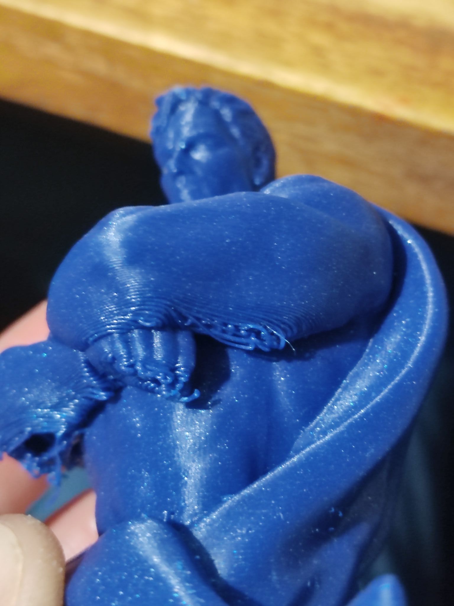

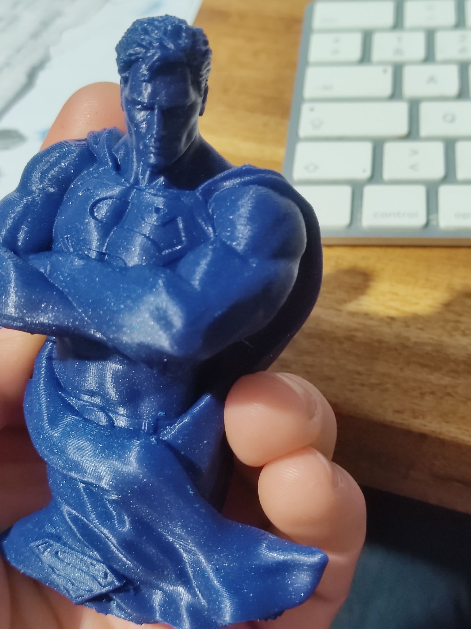

Abby Posté(e) Mars 17, 2021 Partager Posté(e) Mars 17, 2021 Bonjour, j'ai un souci de réglage sur mes prints qui me freine à faire certains projet. en effet malgré des réglages de distance de quantité, de température etc sur S3D mes supports ne soutiennent pas correctement mes pieces et du coup cela engendre des effondrement de certaine partie. Avez vous vécu cela et avez vous des conseils autre que ceux du site S3D qui semble ne pas résoudre mes soucis. merci à tous Lien vers le commentaire Partager sur d’autres sites More sharing options...

Abby Posté(e) Mars 17, 2021 Auteur Partager Posté(e) Mars 17, 2021 bonjour @divers alors ce n'est pas le remplissage ou le support en lui même qui s'effondre, mais la pieces malgré des supports pour soutenir les éléments. en gros la ou les supports devraient soutenir mon dépot de PLA qui est "dans le vide", j'ai un debut d'effondrement avant que le pla ne commence à s'accumuler. Lien vers le commentaire Partager sur d’autres sites More sharing options...

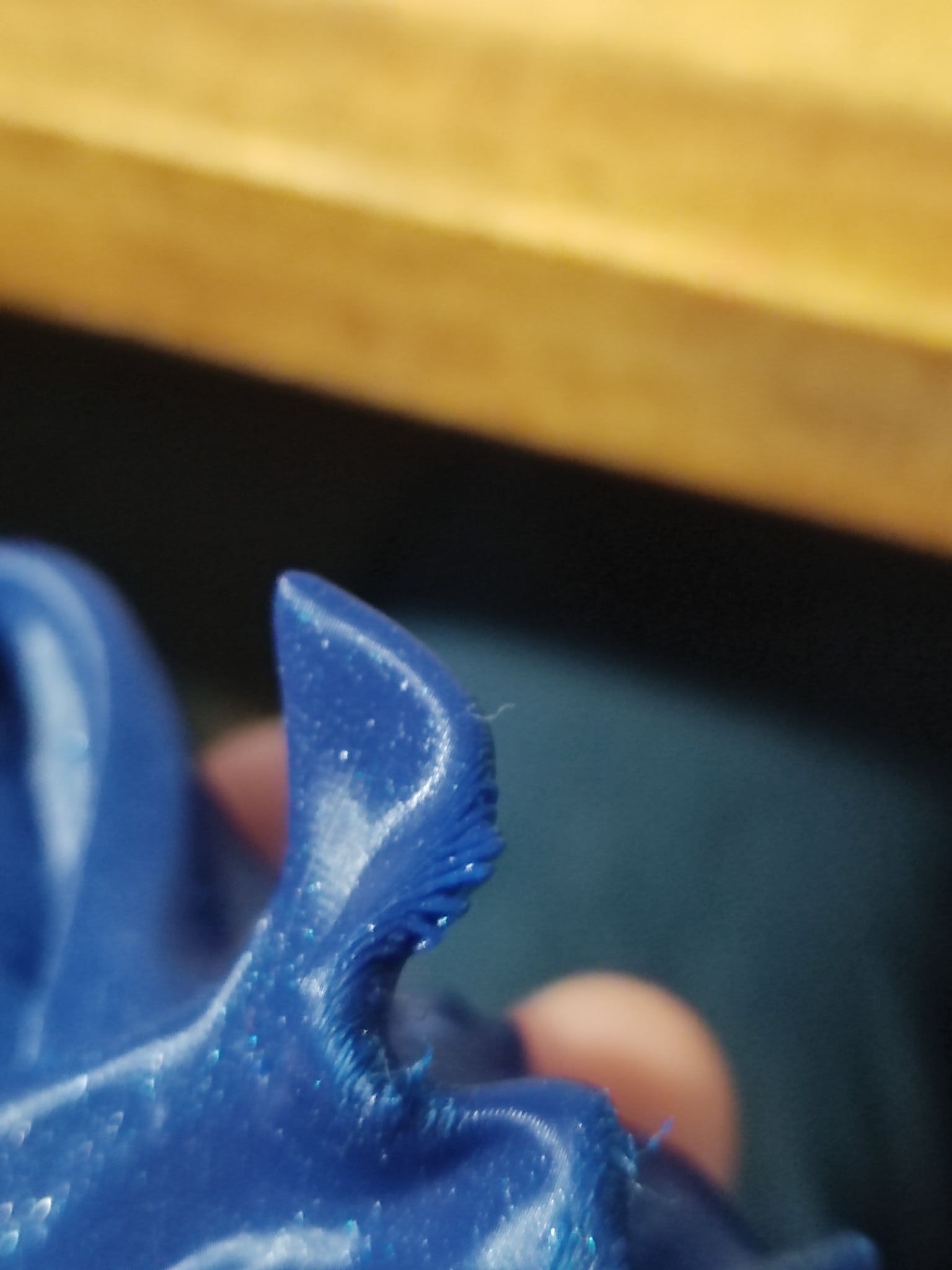

vap38 Posté(e) Mars 17, 2021 Partager Posté(e) Mars 17, 2021 (modifié) c'est qu'elle pièce avec le stl en exemple pour bien répondre; il faut faire la différence entre support et remplissage pour savoir de quoi on parle ! c'est peut être tout simplement de la sous-extrusion ou la qualité du filament (beaucoup de facteur peuvent rentrer en relations) j'ai déjà rencontré ce problème avec du filament ASA (la température du filament était trop basse) ! a pluche Modifié (le) Mars 17, 2021 par vap38 Lien vers le commentaire Partager sur d’autres sites More sharing options...

Titouvol Posté(e) Mars 17, 2021 Partager Posté(e) Mars 17, 2021 Peut être augmenter les dimensions des supports (épaisseur ou densité), ou utiliser des supports denses. Mais si tout arrive à s'effondrer, je serais tenté de dire que tu as plutôt un souci de refroidissement insuffisant. Normalement les supports et la pièce devraient être durs assez rapidement, donc pas de raison de s'effondrer ... Sauf peut être si ta pièce est particulièrement petite : ça monte trop vite pour avoir le temps de durcir et la couche du dessus maintien la couche du dessous en température. Lien vers le commentaire Partager sur d’autres sites More sharing options...

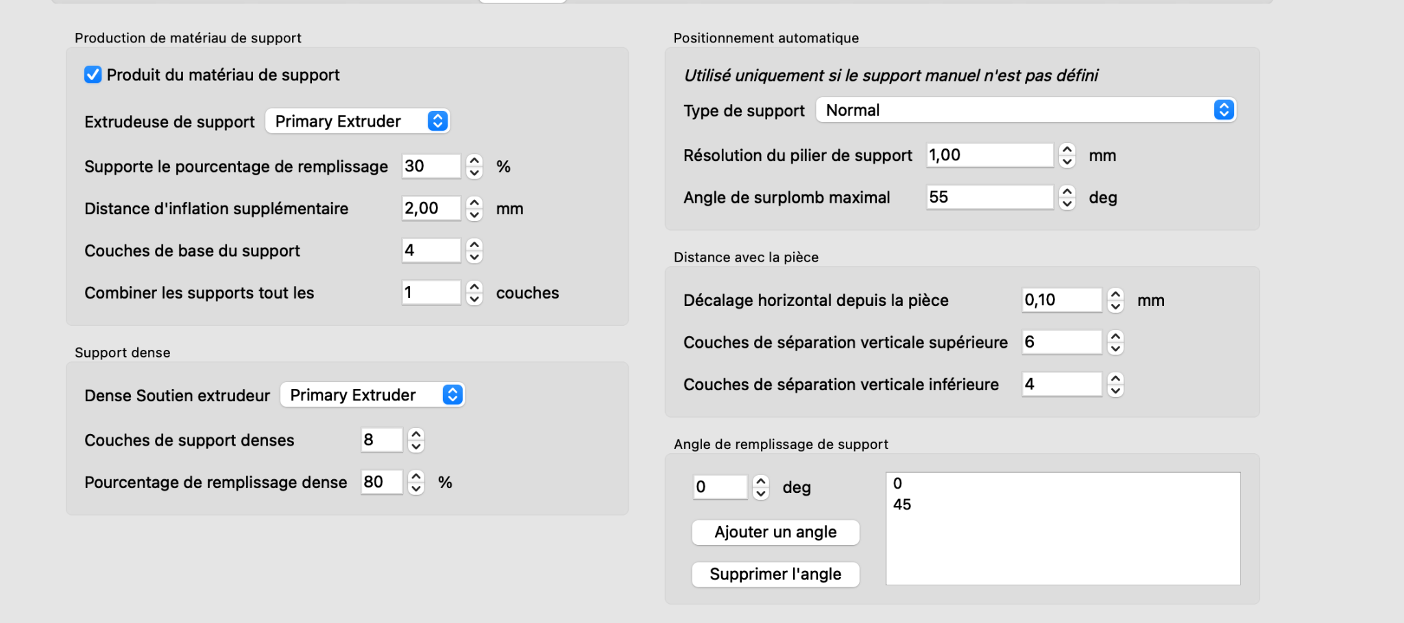

Abby Posté(e) Mars 17, 2021 Auteur Partager Posté(e) Mars 17, 2021 Effectivement il vat mieux une photo :s j'ai 25% de support résolution de support 3mm temperature 190 filament sovb3D distance de support 0,10 Support dense 70% couche de support dense 5 Lien vers le commentaire Partager sur d’autres sites More sharing options...

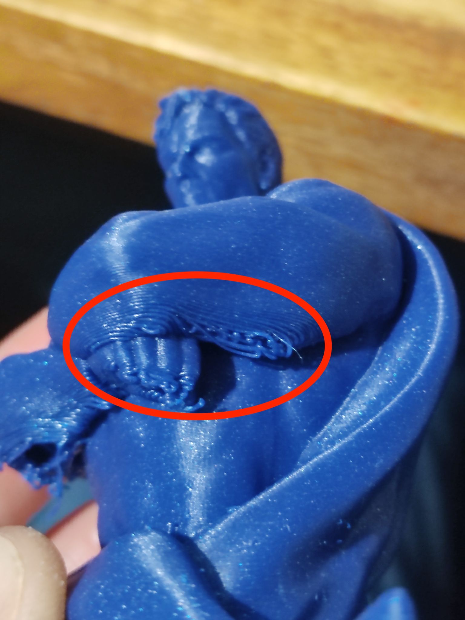

Abby Posté(e) Mars 17, 2021 Auteur Partager Posté(e) Mars 17, 2021 en rouge malgré les supports de print ça dégouline... Lien vers le commentaire Partager sur d’autres sites More sharing options...

gerardm Posté(e) Mars 20, 2021 Partager Posté(e) Mars 20, 2021 Est-ce que les supports sont assez serrés? Peux tu nous montrer le tranchage dans la zone juste avant le contact pièce-support? Le refroidissement est-il actif au niveau du contact support-pièce? Lien vers le commentaire Partager sur d’autres sites More sharing options...
