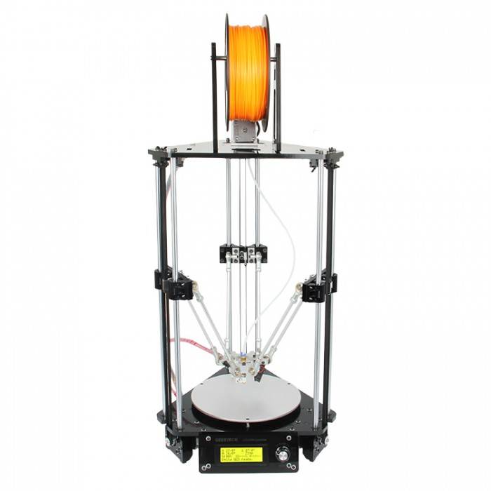

Talgor31 Posté(e) Juin 21, 2016 Partager Posté(e) Juin 21, 2016 Bonjour à tous Voila mon souci depuis 2 jours. Quand je suis en position sur mes capteur fin course au bout de 48 s j'ai tous qui descend de 1 cm environs ( mode Repos ). J'ai un réglage de 208 ensuite quand je fais descendre le tous en manuel pour arriver sur le plateau j'arrive a mon point Z=0 la tout va bien sa touche pas le plateau mais au bout aussi de quelque second on va dire moins 1 mn j'ai mon axe Z qui descend ( 0.3 mm ) et fait que la buse touche le plateau pour le remontage manuel mon axe X,Y touche le fin course mais pas le X Avant ce souci pas de problème pour imprimé mais la je trouve pas de solution je peux plus imprimé vue que la buse touche le plateau donc les réglages des objets sont obsolète. Merci d'avance pour votre aide Cordialement Talgor31 Lien vers le commentaire Partager sur d’autres sites More sharing options...

Talgor31 Posté(e) Juin 26, 2016 Auteur Partager Posté(e) Juin 26, 2016 Re à tous Donc pour voir si cela viens du moteur changer de place mais même souci au bout de 59 s Z descend et entraime le reste sur 4.78 mn " en mode repos ". J'ai aussi changer le pololu de place résulta pareille . La je vois pas du tout ou cela peut venir la carte de l imprimante " GT 2560 " Hs ou pas ?, le Marlin " V 1.7.10 " , le port du pc que je doute fortement. Si une personne vois d'ou pourrait venir mon souci je le remerci d'avance car la 1 semaine sans pouvoir l'utilisé perso je pète un plomb . Lien vers le commentaire Partager sur d’autres sites More sharing options...

Solution Talgor31 Posté(e) Juillet 4, 2016 Auteur Solution Partager Posté(e) Juillet 4, 2016 Bonsoir Après avoir pris les tensions qui sont correcte sur chaque pololu " 0.86v " et d'avoir changer le moteur Z avec le Y me rester une chose à faire , j'ai virer le firmware G2 , réinstaller repetier Host refait le calibrage et hop cela à remarcher sans souci. Mais perso grosse prise de tête quand on débute dans ce domaine. Projet en vue me refaire une base de la geeetech delta que j'ai : La prochaine devrais faire en hauteur d'impression 1.20 environs c'est sur feuille reste à voir avec mon collègue si possible ou pas . 1 Lien vers le commentaire Partager sur d’autres sites More sharing options...
