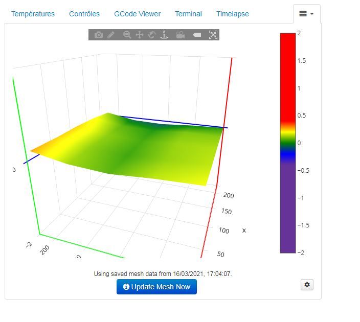

Ambo73 Posté(e) Mars 19, 2021 Partager Posté(e) Mars 19, 2021 bonjour, J'ai installé un BL touch sur mon U30pro. Tout fonctionne correctement sauf... Depuis l'instal du BLT, impossible d'avoir une 1ère couche correcte. Cela se voit sur des grandes surfaces. Il apparait des zones assez bien délimitées où il y a de la sous-extrusion (On le voit très bien avec une loupe). Cela donne un état de surface global pas du tout esthétique. Après avoir fait plusieurs manips (dont changement du type de surface: verre dépoli, buildtack, PEI car je mettais en doute la qualité d’accrochage de mon support localement), les résultats étaient toujours mauvais. Dans le passé, c'est à dire avant le BLT, je n'avais jamais eu ça. J'ai donc tenté une manip simple: j'ai réimprimé la même pièce, avec le même fil, au même endroit, avec les mêmes paramètres CURA, mais sans BLT, c'est à dire en utilisant le start gcode d'origine, donc sans les gcodes relatifs au BLT. => résultat impeccable, état de surface parfait avec un remplissage homogène ! Donc, le BLT semble bien être à l'origine de mon pb. J'utilise un mappage à 5x5=25 points. j'ai une visu 3D du plateau plutôt correcte (voir photo ci-jointe). Les zones où il y a sous extrusion sont de l'ordre de 30x30 mm. On peut donc exclure que ce soit le plateau qui ait un creux de cette taille localement. Si j'imprime la même pièces à des endroits différents sur le plateau, le pb apparait toujours, plus ou moins intense, avec des tailles plus ou moins grandes. On dirait donc que tout se passe comme si à certains endroits le BLT corrige la hauteur de la buse en se basant sur la mappage qu'il a en mémoire, mais de façon erronée. En l’occurrence ici, il lève trop la buse... Avez-vous une idée de ce qu'il se passe ? Lien vers le commentaire Partager sur d’autres sites More sharing options...

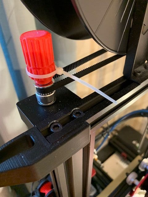

Ambo73 Posté(e) Mars 22, 2021 Auteur Partager Posté(e) Mars 22, 2021 @gerardm oui, moi j'ai mis un collier plastique sur la mollette que j'ai installée en bout de vis.... Lien vers le commentaire Partager sur d’autres sites More sharing options...

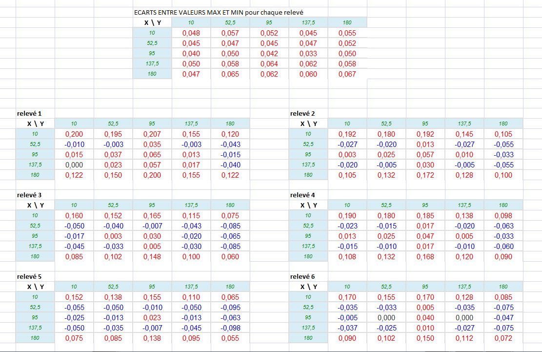

remibora Posté(e) Mars 23, 2021 Partager Posté(e) Mars 23, 2021 (modifié) Salut, As-tu une idée de la répétabilité de ton BLTouch? Si tu as un défaut, cela pourrait expliquer que une matrice erronée et donc une mauvaise correction. Quelle dispersion sur chaque point de la matrice as-tu en effectuant plusieurs nivellement (minimum 5)? Pourrais-tu nous communiquer ta matrice qui correspond à la visualisation de ton 1er message? As-tu essayé de flasher ta machine avec Marlin 2.0.7.2? Avec cette version, tu disposerais du Gcode M48 qui te permet de faire une répétabilté (10 mesures successives). Il y a ce tuto qui donne les infos pour le flash de la carte-mère et l'écran. Apparemment, au moins 2 personnes n'ont pas réussi à flasher l'écran avec cette version. Donc ne soit pas surpris si tu es dans ce cas. Modifié (le) Mars 23, 2021 par remibora Lien vers le commentaire Partager sur d’autres sites More sharing options...
Ambo73 Posté(e) Mars 23, 2021 Auteur Partager Posté(e) Mars 23, 2021 bonjour Remibora, Comme tu le suggères, je vais faire 5 relevés BLT pour voir la dispersion. Je suis toujours en 1.1.9. J'ai pensé passer en 1.2 mais je comptais le faire plus tard.... Le M48 fonctionne sous 1.1.9. Je l'ai fait et la précision semblait très correcte. Voici le code complet que j'ai utilisé: M48 X110 Y110 P10, P10 pour 10 mesures. Je vais le refaire et donner le log correspondant. Donc, a très bientôt pour le résultat de ces investigations.... me revoilà pour les résultats des essais: J'ai fait 6 relevés BLT (à partir d'Octoprint avec le plugin Bed Visualizer) Ça me donne le tableau en PJ Ensuite, j'ai fait un M48, en deux endroits. Voici le retour: position 1: au centre du plateau X110 Y110, 10 palpages Send: M48 X110 Y110 P10 Recv: M48 Z-Probe Repeatability TestRecv: Finished! Recv: Mean: -0.056000 Min: -0.060 Max: -0.053 Range: 0.007 Recv: Standard Deviation: 0.002000 position 2: en bas à droite du plateau X180 Y10 10 palpages Send: M48 X180 Y10 P10 Recv: M48 Z-Probe Repeatability Test Recv: Finished! Recv: Mean: 0.015750 Min: 0.015 Max: 0.017 Range: 0.003 Recv: Standard Deviation: 0.001146 Voilà, si ça peut être exploitable.... Lien vers le commentaire Partager sur d’autres sites More sharing options...
remibora Posté(e) Mars 23, 2021 Partager Posté(e) Mars 23, 2021 (modifié) La répétabilité est excellente, la dispersion des mesures un peu moins. Est-ce que tu as bien précisé le décalage X,Y du BLTouch par rapport à la buse (Gcode M851)? Quelle hauteur de couche initiale choisis-tu? PS: les modérateurs apprécient moyennement les multi-posts (commentaires consécutifs de la même personne). Tu peux modifier ton commentaire pendant 12h en cliquant sur l'icone "..." en haut à droite puis sur Editer. Modifié (le) Mars 23, 2021 par remibora Lien vers le commentaire Partager sur d’autres sites More sharing options...
Ambo73 Posté(e) Mars 23, 2021 Auteur Partager Posté(e) Mars 23, 2021 Il y a 3 heures, remibora a dit : La répétabilité est excellente, la dispersion des mesures un peu moins. Pour la dispersion, je trouve que c'est pas mal quand même, je ne m'attendais pas à une si bonne valeur avec des guidages à galets... Je pense que les valeurs maxi (au delà de 0.05) sont dues au guidage de mon plateau que je devrais réviser (galets peut-être un peu usés, salissures, etc....) Il y a 3 heures, remibora a dit : Est-ce que tu as bien précisé le décalage X,Y du BLTouch par rapport à la buse (Gcode M851)? Oui: #define X_PROBE_OFFSET_FROM_EXTRUDER -29 // X offset: -left +right [of the nozzle] #define Y_PROBE_OFFSET_FROM_EXTRUDER -25 // Y offset: -front +behind [the nozzle] #define Z_PROBE_OFFSET_FROM_EXTRUDER 0 // Z offset: -below +above [the nozzle] J'ai une E3Dv6 avec un FANG Daemoncrack. C'est bien pris en compte puisque lors d'un G28, le palpeur du BLT se positionne bien au centre du plateau. Il y a 3 heures, remibora a dit : Quelle hauteur de couche initiale choisis-tu? Pour hcouche 0.2 → 1ère couche à 0.15 Pour hcouche 0.3 → 1ère couche à 0.25 En général, je respecte à peu près une règle que j'avais trouvée je ne sais plus trop où, qui disait 1ère couche à 80% de la couche normale.... Il y a 3 heures, remibora a dit : PS: les modérateurs apprécient moyennement les multi-posts (commentaires consécutifs de la même personne). Tu peux modifier ton commentaire pendant 12h en cliquant sur l'icone "..." en haut à droite puis sur Editer. Désolé les modos... Je ne connaissais pas cette "règle". Je suis relativement nouveau sur le forum.... Je ferai attention les prochaines fois... Par contre, j'utilise de temps en temps la fonction "édition" mais uniquement pour corriger ce que je viens d'écrire... Je m'en servirai donc plus largement, dans le délai de 12h... Pour revenir à mon pb initial, je rappelle que sans le BLT, alors que le plateau n'est pas plus/pas moins plan que quand le BLT est actif, j'obtiens de bonnes 1ères couches... Ou alors, je fais une erreur d'analyse ou d'interprétation... Lien vers le commentaire Partager sur d’autres sites More sharing options...

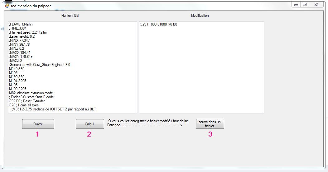

gerardm Posté(e) Mars 24, 2021 Partager Posté(e) Mars 24, 2021 Bonjour @Ambo73, Effectivement il faut remplacer G29 (simple) du StartGcode par G29 Fyy Lxx Rxx Byy ( xx et yy étant les valeurs F pour front "devant" , L pour left "gauche", R pour right "droite", et B pour Back "arrière"). Je te renvoie vers mon message initial pour plus d'infos et en particulier le logiciel "palpage" qui fait le calcul et te donne les valeurs à mettre. Lien vers le commentaire Partager sur d’autres sites More sharing options...
Ambo73 Posté(e) Mars 25, 2021 Auteur Partager Posté(e) Mars 25, 2021 bonjour @gerardm, j'ai essayé d’utiliser ton logiciel mais malheureusement, ça ne marche pas avec moi... Le résultat du calcul est aberrant.... Voir PJ. Lien vers le commentaire Partager sur d’autres sites More sharing options...
gerardm Posté(e) Mars 25, 2021 Partager Posté(e) Mars 25, 2021 Bonjour @Ambo73, Je pense que tu as regardé tout le fil de mon message et que tu as téléchargé le fichier de dernière date. Il y a eu des modifs pour améliorer l'enregistrement (vitesse). Cependant quand j'ai créé mon logiciel je l'ai fait pour ma config et je l'ai modifié pour la config d'un autre utilisateur. Si tu veux que je regarde pour toi, fait moi passer deux "gcode" pas trop grands de ton tranchage de deux pièces et ton startgcode ça me permettra de trouver le début de la recherche pour mon logiciel. Lien vers le commentaire Partager sur d’autres sites More sharing options...
