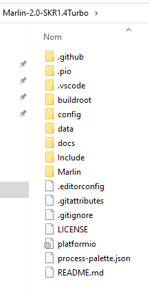

ThLDQ Posté(e) Mars 20, 2021 Partager Posté(e) Mars 20, 2021 Bonsoir à tous. Je n'arrive pas à installer Platformio dans Visual Code Studio. J'obtiens toujours ce message " Error: Traceback (most recent call last): File "C:\Users\33629\.platformio\.cache\tmp\.piocore-installer-1cselxyn\tmpbs_zy379\pioinstaller.zip\pioinstaller\python.py", line 170, in find_compatible_pythons File "C:\Users\33629\.platformio\python3\lib\subprocess.py", line 424, in check_output return run(*popenargs, stdout=PIPE, timeout=timeout, check=True, File "C:\Users\33629\.platformio\python3\lib\subprocess.py", line 528, in run raise CalledProcessError(retcode, process.args, subprocess.CalledProcessError: Command '['C:\\Users\\33629\\AppData\\Local\\Microsoft\\WindowsApps\\python3.exe', 'C:\\Users\\33629\\.platformio\\.cache\\tmp\\get-platformio-1.0.0.py', '--no-shutdo..." J'ai installé, désinstallé, plusieurs fois en nettpyant la base de registre de Windows 10, rebootant..... La routine, quoi, mais rien ne fait. Il me semble que j'ai besoin de Platformio pour installer Marlin sur une carte Bigtree SKR1.4 Turbo. Mais si je peux m'en passer.... Cordialement Thierry Lien vers le commentaire Partager sur d’autres sites More sharing options...
ThLDQ Posté(e) Mars 20, 2021 Auteur Partager Posté(e) Mars 20, 2021 (modifié) Finalement j'ai installé la version 1.10.0 qui fonctionne. Dès que je passe à la version au dessus ça bloque et j'ai le même message qui s'affiche. Thierry Mais ce n'est pas fini, ce serait trop simple : J'ai un autre message "Erreurs #include détectées. Mettez à jour includePath. Les tildes sont désactivés pour cette unité de traduction (D:\Documents\Marlin-2.0-SKR1.4Turbo\Marlin\src\MarlinCore.cpp)." Et là je ne sais pas quoi faire Thierry Modifié (le) Mars 20, 2021 par ThLDQ Lien vers le commentaire Partager sur d’autres sites More sharing options...

ThLDQ Posté(e) Mars 21, 2021 Auteur Partager Posté(e) Mars 21, 2021 (modifié) Oui, ça bloque la compilation. Je vais essayer ta solution. Th VSC 1.10.0 Python 39 Marlin 2.0.7.2 tout frais téléchargé 1° message en bas à droite de la fenêtre : Exécutable CMake incorrect "". Est-il installé ? Les paramètres contiennent-ils le chemin approprié (cmake.cmakePath) ? Essai de compilation : > Executing task: C:\Users\33629\.platformio\penv\Scripts\platformio.exe run < Processing mega2560 (platform: atmelavr; board: megaatmega2560; framework: arduino) ---------------------------------------------------------------------------------------------------------------------------------------------------------------------------------------------------------------------------------------------Verbose mode can be enabled via `-v, --verbose` option avr-g++.exe: error: CreateProcess: No such file or directory CalledProcessError: Command 'avr-g++.exe -D__MARLIN_FIRMWARE__ -D__MARLIN_DEPS__ -w -dM -E -x c++ buildroot/share/PlatformIO/scripts/common-dependencies.h' returned non-zero exit status 1.: File "C:\Users\33629\.platformio\penv\Lib\site-packages\platformio\builder\main.py", line 175: env.SConscript(item, exports="env") File "C:\Users\33629\.platformio\packages\tool-scons\scons-local-4.1.0\SCons\Script\SConscript.py", line 591: return _SConscript(self.fs, *files, **subst_kw) File "C:\Users\33629\.platformio\packages\tool-scons\scons-local-4.1.0\SCons\Script\SConscript.py", line 280: exec(compile(scriptdata, scriptname, 'exec'), call_stack[-1].globals) File "D:\Documents\Marlin-2.0.x\buildroot\share\PlatformIO\scripts\common-dependencies.py", line 286: apply_features_config() File "D:\Documents\Marlin-2.0.x\buildroot\share\PlatformIO\scripts\common-dependencies.py", line 118: if not env.MarlinFeatureIsEnabled(feature): File "C:\Users\33629\.platformio\packages\tool-scons\scons-local-4.1.0\SCons\Util.py", line 658: return self.method(*nargs, **kwargs) File "D:\Documents\Marlin-2.0.x\buildroot\share\PlatformIO\scripts\common-dependencies.py", line 262: load_marlin_features() File "D:\Documents\Marlin-2.0.x\buildroot\share\PlatformIO\scripts\common-dependencies.py", line 250: define_list = subprocess.check_output(cmd, shell=True).splitlines() File "C:\Users\33629\AppData\Local\Programs\Python\Python39\lib\subprocess.py", line 424: return run(*popenargs, stdout=PIPE, timeout=timeout, check=True, File "C:\Users\33629\AppData\Local\Programs\Python\Python39\lib\subprocess.py", line 528: raise CalledProcessError(retcode, process.args, ======================================================================================================== [FAILED] Took 0.69 seconds ======================================================================================================== Environment Status Duration ------------- -------- ------------ mega2560 FAILED 00:00:00.691 =================================================================================================== 1 failed, 0 succeeded in 00:00:00.691 ===================================================================================================The terminal process "C:\Users\33629\.platformio\penv\Scripts\platformio.exe 'run'" terminated with exit code: 1. Terminal will be reused by tasks, press any key to close it. Bref : échec total En bas de la fenêtre il y a : "CMake Debug : Prêt" et "Aucun kit actif" C'est très clair tout ça.... Modifié (le) Mars 21, 2021 par ThLDQ Lien vers le commentaire Partager sur d’autres sites More sharing options...

ThLDQ Posté(e) Mars 23, 2021 Auteur Partager Posté(e) Mars 23, 2021 (modifié) Bonsoir Remibora. Bonne nouvelle : j'ai réussi à installer Platformio !!! Il "suffisait" d'aller dans "Paramètres Woindows", "Applications", "Alias d'exécution d'applications", et de désactiver les "alias" des programmes d'installation Python et Python3. J'essaie de compiler le Marlin SKR que je t'ai envoyé et j'ai ces messages d'erreur : > Executing task: C:\Users\33629\.platformio\penv\Scripts\platformio.exe run < Processing LPC1769 (platform: https://github.com/p3p/pio-nxplpc-arduino-lpc176x/archive/0.1.2.zip; board: nxp_lpc1769; framework: arduino) -------------------------------------------------------------------------------------------------------------Verbose mode can be enabled via `-v, --verbose` option CONFIGURATION: https://docs.platformio.org/page/boards/nxplpc-arduino-lpc176x/nxp_lpc1769.html PLATFORM: NXP Arduino LPC176x (0.1.1) > NXP LPC1769 HARDWARE: LPC1769 120MHz, 31.97KB RAM, 464KB Flash DEBUG: Current (cmsis-dap) On-board (cmsis-dap) External (blackmagic, jlink) PACKAGES: - framework-arduino-lpc176x 0.2.6 - toolchain-gccarmnoneeabi 1.90301.200702 (9.3.1) Converting Marlin.ino LDF: Library Dependency Finder -> http://bit.ly/configure-pio-ldf LDF Modes: Finder ~ off, Compatibility ~ strict Found 6 compatible libraries Scanning dependencies... Dependency Graph |-- <Servo> 1.0.0 |-- <LiquidCrystal> 1.0.0 Building in release mode Unable to find destination disk (Autodetect Error) Please select it in platformio.ini using the upload_port keyword (https://docs.platformio.org/en/latest/projectconf/section_env_upload.html) or copy the firmware (.pio/build/LPC1769/firmware.bin) manually to the appropriate disk Compiling .pio\build\LPC1769\src\src\Gcode\LCD\M0_M1.cpp.o Compiling .pio\build\LPC1769\src\src\Gcode\LCD\M117.cpp.o Compiling .pio\build\LPC1769\src\src\Gcode\LCD\M145.cpp.o Compiling .pio\build\LPC1769\src\src\Gcode\LCD\M300.cpp.o In file included from Marlin\src\Gcode\LCD\../../lcd/lcdprint.h:16, from Marlin\src\Gcode\LCD\../../lcd/ultralcd.h:83, from Marlin\src\Gcode\LCD\M117.cpp:24: Marlin\src\Gcode\LCD\../../lcd/dogm/u8g_fontutf8.h:11:10: fatal error: U8glib.h: No such file or directory **************************************************************** * Looking for U8glib.h dependency? Check our library registry! * * CLI > platformio lib search "header:U8glib.h" * Web > https://platformio.org/lib/search?query=header:U8glib.h * **************************************************************** 11 | #include <U8glib.h> | ^~~~~~~~~~ compilation terminated. In file included from Marlin\src\Gcode\LCD\../../lcd/lcdprint.h:16, from Marlin\src\Gcode\LCD\../../lcd/ultralcd.h:83, from Marlin\src\Gcode\LCD\M145.cpp:28: Marlin\src\Gcode\LCD\../../lcd/dogm/u8g_fontutf8.h:11:10: fatal error: U8glib.h: No such file or directory **************************************************************** * Looking for U8glib.h dependency? Check our library registry! * * CLI > platformio lib search "header:U8glib.h" * Web > https://platformio.org/lib/search?query=header:U8glib.h * **************************************************************** 11 | #include <U8glib.h> | ^~~~~~~~~~ compilation terminated. *** [.pio\build\LPC1769\src\src\Gcode\LCD\M117.cpp.o] Error 1 *** [.pio\build\LPC1769\src\src\Gcode\LCD\M145.cpp.o] Error 1 In file included from Marlin\src\Gcode\LCD\../../lcd/lcdprint.h:16, from Marlin\src\Gcode\LCD\../../lcd/ultralcd.h:83, from Marlin\src\Gcode\LCD\M0_M1.cpp:33: Marlin\src\Gcode\LCD\../../lcd/dogm/u8g_fontutf8.h:11:10: fatal error: U8glib.h: No such file or directory **************************************************************** * Looking for U8glib.h dependency? Check our library registry! * * CLI > platformio lib search "header:U8glib.h" * Web > https://platformio.org/lib/search?query=header:U8glib.h * **************************************************************** 11 | #include <U8glib.h> | ^~~~~~~~~~ compilation terminated. In file included from Marlin\src\Gcode\LCD\../../lcd/lcdprint.h:16, from Marlin\src\Gcode\LCD\../../lcd/ultralcd.h:83, from Marlin\src\Gcode\LCD\M300.cpp:29: Marlin\src\Gcode\LCD\../../lcd/dogm/u8g_fontutf8.h:11:10: fatal error: U8glib.h: No such file or directory **************************************************************** * Looking for U8glib.h dependency? Check our library registry! * * CLI > platformio lib search "header:U8glib.h" * Web > https://platformio.org/lib/search?query=header:U8glib.h * **************************************************************** 11 | #include <U8glib.h> | ^~~~~~~~~~ compilation terminated. *** [.pio\build\LPC1769\src\src\Gcode\LCD\M0_M1.cpp.o] Error 1 *** [.pio\build\LPC1769\src\src\Gcode\LCD\M300.cpp.o] Error 1 ======================================== [FAILED] Took 2.76 seconds ======================================== Environment Status Duration ------------- -------- ------------ LPC1769 FAILED 00:00:02.757 =================================== 1 failed, 0 succeeded in 00:00:02.757 ===================================The terminal process "C:\Users\33629\.platformio\penv\Scripts\platformio.exe 'run'" terminated with exit code: 1. Terminal will be reused by tasks, press any key to close it. J'essaie de résoudre les problèmes : Autodetect Error : j'ai inclus dans platformio.ini dans le répertoire LPC1769 le port de carte SD : upload_port = G: J'ai réussi à compiler la version "de base" tout juste téléchargée de Marlin (avec son environnement par défaut (?) : BOARD_RAMPS _1.4EFB, drivers A4988, REPRAP_DISCOUNT_SMART_CONTROLLER Cordialement Thierry Modifié (le) Mars 23, 2021 par ThLDQ 1 Lien vers le commentaire Partager sur d’autres sites More sharing options...

remibora Posté(e) Mars 23, 2021 Partager Posté(e) Mars 23, 2021 il y a 25 minutes, ThLDQ a dit : Tu n'as pas eu à corriger le Marlin_SKR que je t'avais envoyé ? Comme je te l'ai dit, je n'ai pas utilisé ton dossier Marlin. J'ai simplement remplacé les fichiers platformio.ini, configuration.h et configuration_adv.h dans les sources Marlin 2.0.5.3. Lien vers le commentaire Partager sur d’autres sites More sharing options...
ThLDQ Posté(e) Mars 23, 2021 Auteur Partager Posté(e) Mars 23, 2021 (modifié) OK. Je n'avais pas compris. Je pense que la raison de mon problème de compilation vient de ce que j'ai changé l'organisation de mon disque dur suite au plantage de W10. Il y a des chances que les chemins d'accès aux fichiers soient incorrects. Ton avis sur les versions des 2208 ? Th Modifié (le) Mars 23, 2021 par ThLDQ Lien vers le commentaire Partager sur d’autres sites More sharing options...
