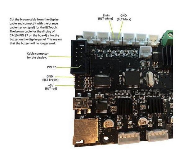

Kulgran Posté(e) Mars 22, 2021 Auteur Partager Posté(e) Mars 22, 2021 Hello Alors j'ai re ouvert mon boitier, mais je n'ai trouvé aucune information qui m'indique si c'est une 1.1.4 ou une 1.1.5 Voici la doc et le schema de montage que j'ai suivi https://ibb.co/Lx8JkFZ https://ibb.co/X7YGsyK https://ibb.co/2MTrc71 https://ibb.co/6mvJFLM Apres, si il faut changer de carte mère pour que ça marche mieux, pas de soucis, faut juste me dire le modèle qu'il est préférable de prendre (du moment qu'il y est pas de soudure) Lien vers le commentaire Partager sur d’autres sites More sharing options...

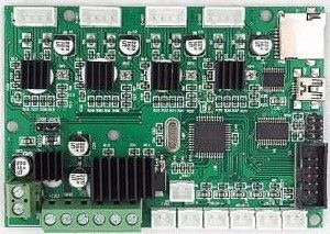

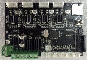

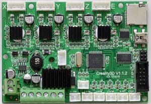

fran6p Posté(e) Mars 22, 2021 Partager Posté(e) Mars 22, 2021 Il y a 1 heure, Kulgran a dit : mais je n'ai trouvé aucune information qui m'indique si c'est une 1.1.4 ou une 1.1.5 Une photo ? C'est bien une CR10 et pas une CR10S ? La CR10 pouvait suivant sa date de fabrication être équipée de trois séries de cartes (celle de ma CR10 est la plus ancienne, le PCB est noir, il y a un cavalier à déplacer sur la carte pour passer en mode 5V ou USB et il me semble qu'aucune sérigraphie n'indiquait le modèle): v1.1.0/1 , v1.1.2, v1.1.3 (PCB vert pour ces deux dernières): V1.1.0 V1.1.1 V1.1.2 Aucune de ces cartes ne possède de chargeur de démarrage (bootloader), pour flasher, c'est ce que tu as fait, il faut utiliser la clé USBASP connectée sur l'emplacement ICSP (6 broches). Tu as mis le «dérivateur» écran dans la prise écran et l'écran branché ensuite dessus. Le câble avec deux fils (noir / blanc) est bien connecté sur l'emplacement détecteur fin de course du Z ? Normalement ce dernier câble est muni d'un détrompeur mais parfois les deux fils sont inversés. Avant d'utiliser le «dérivateur» écran, on coupait un câble de la nappe écran (signal 27) et on procédait au branchement comme ci-dessous (ne tient pas compte de la partie connexion du servo BLT (câble avec trois fils (brun, jaune, rouge)), vérifie la connexion sur le Zendstop : Lien vers le commentaire Partager sur d’autres sites More sharing options...
Kulgran Posté(e) Mars 22, 2021 Auteur Partager Posté(e) Mars 22, 2021 bon ca ressemble a de la 1.1.0 oui une cr10 première du nom https://ibb.co/pn4ynm5https://ibb.co/Kb3rSD3 Lien vers le commentaire Partager sur d’autres sites More sharing options...

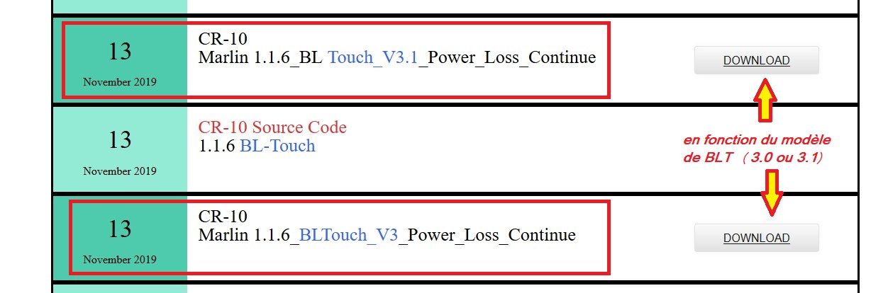

fran6p Posté(e) Mars 22, 2021 Partager Posté(e) Mars 22, 2021 (modifié) La mienne date elle aussi (juin 2017), elle est toujours équipée de sa vieille carte «sasfépu» (Melzi, PCB noir) et son Marlin antédiluvien (v1.0) ET elle fonctionne toujours (il faudrait tout de même que je remplace le ventilateur du boitier qui extrait l'air car il fait un bruit terrible). Le firmware que tu as récupéré n'est pas adapté à ta carte, il vaudrait mieux essayer l'un des deux suivants (en fonction de la version de ton BLT) : Modifié (le) Mars 22, 2021 par fran6p Lien vers le commentaire Partager sur d’autres sites More sharing options...
