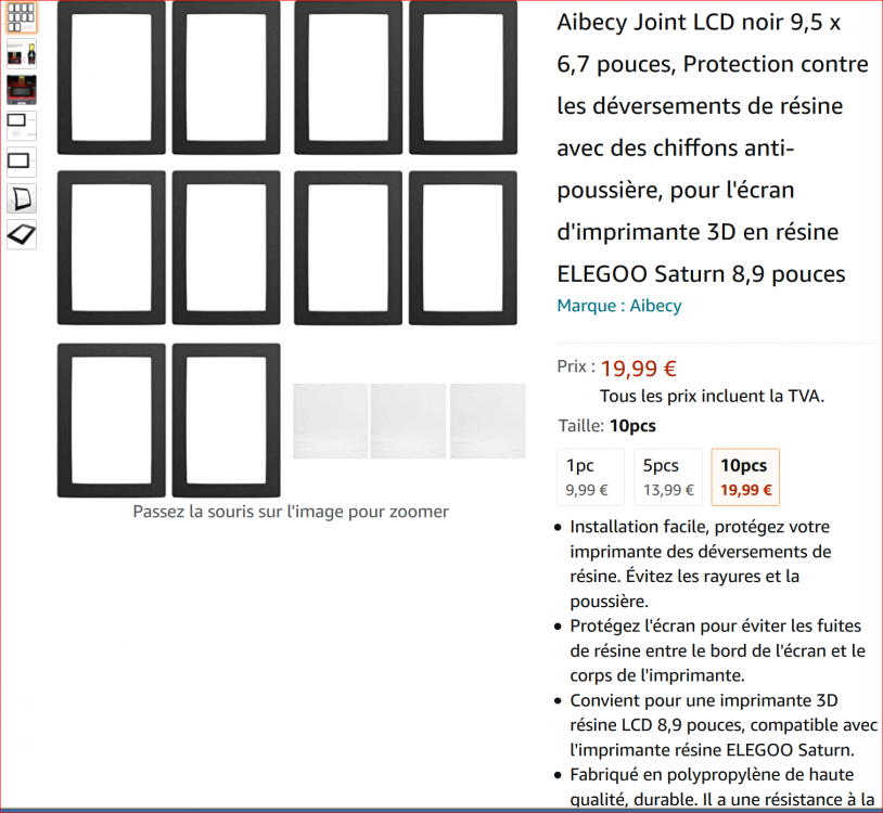

En tout cas, ne faîtes-pas comme moi, soignez bien votre LCD, je profite d'ailleurs pour indiquer aux éventuels utilisateurs de ce type d'imprimante, qu'il existe des films protecteurs semblables à des FEP qui se collent simplement sur le pourtour du LCD et donc sous le FEF d'origine, apportant une protection supplémentaire contre les infiltrations, j'en possède maintenant, mais n'ai pu tester la chose, étant  en standby actuellement, j'espère juste que c'est efficace, il semble qu'il ne soit nécessaire que d'augmenter légèrement le temps d'exposition  et bien-sûr de refaire le Z 0.

Merci pour l'info du film de protection, si jamais tu as un lien. car vaut mieux prévenir que guérir

Personnellement sur ma mono x qui a le même format que la saturne j'ai installé un film silicone de protection pour tablette (pas le verre "blindé"), ça marche nickel, suffit de prendre une grand format et de le retailler juste un peu et rouler bolide.

Merci  pour les réponses
heureux d'apprendre que cela fonctionne, Imaginez-vous que j'y avais pensé au film de protection tablette, le comble est que j'en avais en stock,  mais le problème est survenu avant que je ne teste, dommage
j'ai joint une photo du film plastique commandé sur Amazon.fr, commandez par 10 unités c'est encore  plus économique.

Je voudrais préciser qu'en fait la pose de ce cadre est trop difficile, dû sans doute au fait que, contrairement à ce que je pensais, il n'y à pas de FEP à l'intérieur,impossible d'obtenir un contour parfait, seule solution effectuer une coupe, au moins la surface est ainsi couverte, même si pas bord à bord, perso je ne les utilise plus et de fait je ne recommande pas ce produit, désolé
