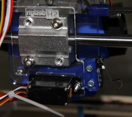

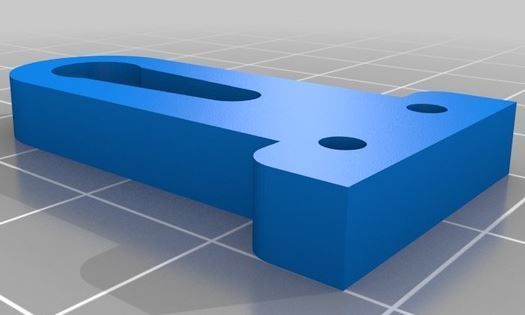

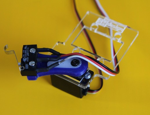

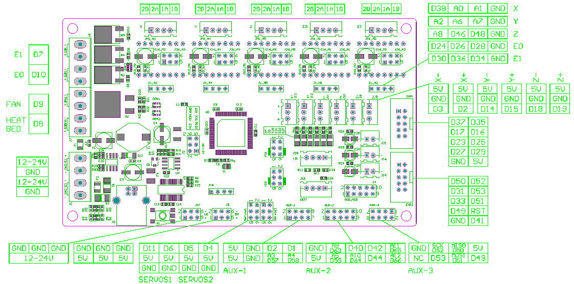

telson Posté(e) Juin 23, 2016 Partager Posté(e) Juin 23, 2016 (modifié) Bonjour, Je souhaiterais mettre en place un système d’auto bed leveling sur ma prusa I3 de marque sunhokey, carte MKS Gen-2Z v1.1. Dans l’optique d’éliminer tous les doutes et afin d’établir un tutoriel complet j’aimerais aborder les différents aspects de ce système sur le plan du matériel, de la configuration du fichier Configuration.h et des réglages. Vous trouverez, pour certains, que les questions abordées ici sont simplistes voir même peut être bêbête mais l’objectif final est bien d’éliminer toutes les zones de doute. 1. La partie mécanique : Concernant le support du servomoteur j’ai choisi un support très simple : Source : http://www.thingiverse.com/thing:1162067 La fixation de ce système s’effectue très simplement à l’arrière du chariot de l’extrudeur : Si le servomoteur est un SG90 il faudra imprimer plutôt ce modèle de bras: Source : http://www.thingiverse.com/thing:1335701 2. Les branchements : 2.1. Le branchement du servomoteur : Dans le fichier Configuration.h, à la ligne //#define NUM_SERVOS 3, il est clairement indiqué que la broche sur la carte devra être la broche N° 3. Compte tenu qu'il existe 4 emplacements, que généralement la numérotation commence à 0 et que cette réflexion est confirmé dans le fichier pin.h : #ifdef NUM_SERVOS #define SERVO0_PIN 11 #if NUM_SERVOS > 1 #define SERVO1_PIN 6 #endif #if NUM_SERVOS > 2 #define SERVO2_PIN 5 #endif #if NUM_SERVOS > 3 #define SERVO3_PIN 4 #endif #endif La connexion du servomoteur s'effectue sur la broche D4 : · 2.2. Le branchement du switch : '' 3 '' possibilités s'offrent à nous : a) dupliquer le switch du endstop Z mini. Autrement dit placer un switch sur le palpeur en parallèle du switch endstop Z mini. Dans ce cas quelles sont les paramètres du fichier de Configuration.h. et les caractéristiques du G-code? · b) déplacer le switch du endstop Z mini sur le palpeur. Personnellement c'est une option dangereuse il me semble au premier abord.... Dans ce cas quelles sont les paramètres du fichier de Configuration.h. et les caractéristiques du G-code? · c) utiliser un switch connecté sur la broche endstop Z max.. Dans ce cas quelles sont les paramètres du fichier de Configuration.h. Faut t'il modifier un autre fichier de configuration comme pin.h et quelles sont les caractéristiques du G-code? il faudra alors connecter le switch ici : Fin de la première partie Merci par avance pour toutes vos réponses constructives. Modifié (le) Juin 23, 2016 par telson Lien vers le commentaire Partager sur d’autres sites More sharing options...

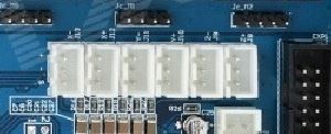

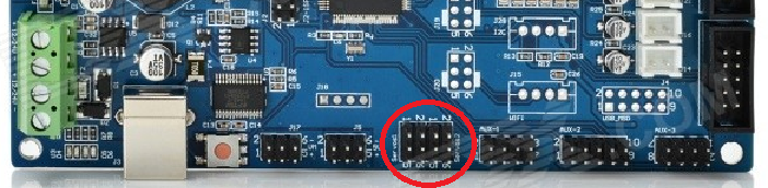

nicephore Posté(e) Juin 23, 2016 Partager Posté(e) Juin 23, 2016 (modifié) Pour ce qui concerne le branchement du servo moteur sur la carte. Au centre le + (+5v de couleur rouge) Au extrémités S (signal PWM de couleur blanc ou jaune) -.(GND de couleur noir) Je ne sais pas ou se trouvent S et - ce n'est pas grave tu fait le test dans un sens puis dans l'autre. Tu ne risque normalement pas de griller quoi que ce soit puisque le + est au centre. Après vérif le brochage est la suivant : Haut : D11 D6 D5 D4 Centre : 5v Bas : GND Source : Modifié (le) Juin 23, 2016 par nicephore Ajout PINs Lien vers le commentaire Partager sur d’autres sites More sharing options...
telson Posté(e) Juin 23, 2016 Auteur Partager Posté(e) Juin 23, 2016 (modifié) Ok, merci pour ces premiers éléments de réponse. concernant #define NUM_SERVOS 3 et compte tenu qu'il existe 4 broches et que généralement la numérotation commence par 0, je dirais qu'il faut connecter le servomoteur en D4....a tester........ Toutes les réponses aux questions seront éditées dans le premier message au fur et à mesure encore merci ++ Modifié (le) Juin 23, 2016 par telson Lien vers le commentaire Partager sur d’autres sites More sharing options...
nicephore Posté(e) Juin 23, 2016 Partager Posté(e) Juin 23, 2016 Dans le Marlin tu dois certainement avoir un pin.h, la réponse doit certainement s'y trouver. Lien vers le commentaire Partager sur d’autres sites More sharing options...
telson Posté(e) Juin 23, 2016 Auteur Partager Posté(e) Juin 23, 2016 Totalement exact : #ifdef NUM_SERVOS #define SERVO0_PIN 11 #if NUM_SERVOS > 1 #define SERVO1_PIN 6 #endif #if NUM_SERVOS > 2 #define SERVO2_PIN 5 #endif #if NUM_SERVOS > 3 #define SERVO3_PIN 4 #endif #endif chapeau bas !! Lien vers le commentaire Partager sur d’autres sites More sharing options...
nicephore Posté(e) Juin 23, 2016 Partager Posté(e) Juin 23, 2016 En fait lorsque nous parlons de carte de contrôle d'imprimante 3D nous parlons Marlin et donc Arduino. Donc regarder pin.h qui définit l'attribution des pin. Lien vers le commentaire Partager sur d’autres sites More sharing options...
telson Posté(e) Juin 23, 2016 Auteur Partager Posté(e) Juin 23, 2016 yes.....merci... Je continu la lecture d'article sur la toile pour compléter mon mode opératoire..........Je dirais tutoriel quand ce sera fini !!! et validé !! J'éditerai toujours le premier message. questions en bleu réponses en rouge ++ Lien vers le commentaire Partager sur d’autres sites More sharing options...

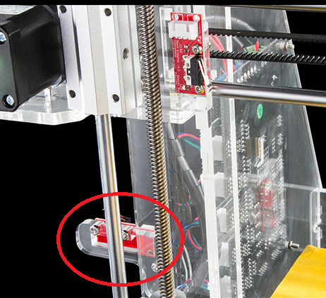

nicephore Posté(e) Juin 23, 2016 Partager Posté(e) Juin 23, 2016 Concernant les End Stop, un seul par axe est suffisant puisque tu définit la surface de plateau dans le soft. Lien vers le commentaire Partager sur d’autres sites More sharing options...
telson Posté(e) Juin 23, 2016 Auteur Partager Posté(e) Juin 23, 2016 (modifié) Effectivement mais l'objectif serait d'utiliser le endstop Z max pour le palpeur...Et garder ainsi en sécurité le endstop Z mini en sécurité.....Est ce possible...... Tiens c'est bizarre, je ne peux plus éditer mon premier message ??? Modifié (le) Juin 23, 2016 par telson Lien vers le commentaire Partager sur d’autres sites More sharing options...

nicephore Posté(e) Juin 26, 2016 Partager Posté(e) Juin 26, 2016 Le servo angle. La valeur sera à régler en fonction du servo utilisé. Lien vers le commentaire Partager sur d’autres sites More sharing options...
telson Posté(e) Juin 27, 2016 Auteur Partager Posté(e) Juin 27, 2016 oui merci c'est effectivement l'angle du servo ..... Par contre il ne faut pas connecter le servomoteur en D4 mais en D11 et la commande M280 P3 Sxxx ne fonctionne pas mais M280 P0 sxxx Étonnant avec #define NUM_SERVOS 3 Lien vers le commentaire Partager sur d’autres sites More sharing options...
nicephore Posté(e) Juin 27, 2016 Partager Posté(e) Juin 27, 2016 En fait si tu dois utiliser 0 c'est que #define NUM_SERVOS 3 est le 1er index donc P0; si tu utilise #define NUM_SERVOS 1 alors tu utilisera P1 Lien vers le commentaire Partager sur d’autres sites More sharing options...
telson Posté(e) Juin 27, 2016 Auteur Partager Posté(e) Juin 27, 2016 (modifié) Ha !!?? Fallait le savoir...... Quoi qu'il en soit j'ai essayé sur plusieurs broches et j'ai fini par trouver que sur D11 ça marchait.... Merci Modifié (le) Juin 27, 2016 par telson Lien vers le commentaire Partager sur d’autres sites More sharing options...
nicephore Posté(e) Juin 27, 2016 Partager Posté(e) Juin 27, 2016 Oui donc le 1er élément du tableau suivant : #ifdef NUM_SERVOS #define SERVO0_PIN 11 #if NUM_SERVOS > 1 #define SERVO1_PIN 6 #endif #if NUM_SERVOS > 2 #define SERVO2_PIN 5 #endif #if NUM_SERVOS > 3 #define SERVO3_PIN 4 #endif #endif et M280 en P0 (donc sur ce 1er élément de tableau). Lien vers le commentaire Partager sur d’autres sites More sharing options...
telson Posté(e) Juin 27, 2016 Auteur Partager Posté(e) Juin 27, 2016 Mouais :: #define NUM_SERVOS 3 c'est le 1er index donc P0 ....... Trop rapidement j'avais conclu : #define NUM_SERVOS 3 = #define SERVO3_PIN 4 ....mais non mais non...... Ok alors. Lien vers le commentaire Partager sur d’autres sites More sharing options...
