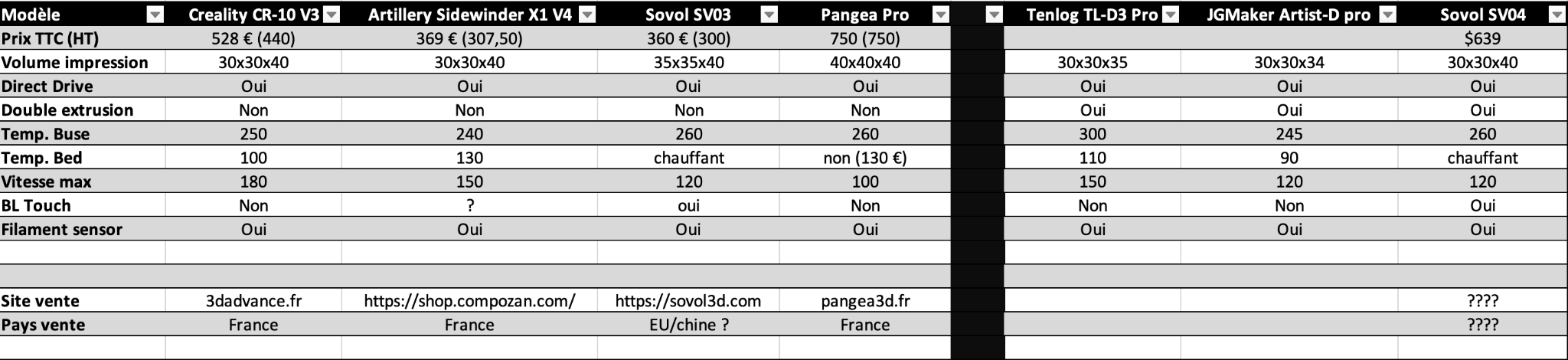

- je suis en train de faire un tableau comparatif, qui pour l'instant ne contient que les critères techniques, je vais le compléter avec les différents pour et contre que je vais pouvoir trouver, si ça peut aider :

@jcl44    Dans ton tableau tu peux rajouter des caractéristiques spécifiques à un modèle mais qui peuvent aider à la décision en cas d'égalités ...
Par exemple la X1 a un bed en 230v, donc chauffe plus rapide et plus de facilité à atteindre de hautes températures.
Ou l'Artist-D qui a un système de changement de buse rapide et sans outils (mais en contre partie elle utilise des buses spécifiques).

Merci pour ces infos. Comme je l'ai écrit plus haut, c'est un tableau personnel et je n'ai fait que rassembler les caractéristiques techniques trouvées sur les différents sites de vente et parfois contradictoires.
Sachant que mon futur achat n'est pas pour tout de suite je me laisse le temps d'affiner ce tableau, je tiendrais compte de tes remarques. D'ailleurs, s'il y a des intéressés je peux mettre le fichier Excel a dispo, je ne sais pas s'il y a un espace partagé sur ce forum.
