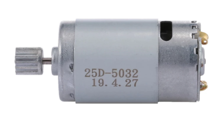

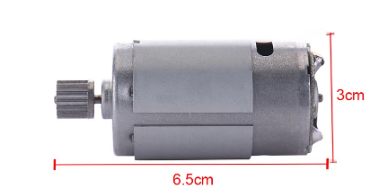

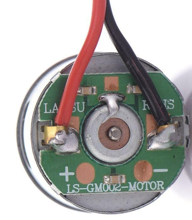

Yo' Posté(e) Mars 25, 2021 Partager Posté(e) Mars 25, 2021 (modifié) Hello, Je souhaite remplacer le moteur d'une voiture RC et il me semble que certains ici connaissent assez bien ce type de véhicules. La voiture est une GPTOYS S912. Le moteur ressemble à ça Les photos proviennent de deux annonces différentes. https://fr.aliexpress.com/item/4001064673457.html?spm=a2g0o.cart.0.0.24a03c00w67Wyi&mp=1 et https://fr.aliexpress.com/item/1005002074399342.html?spm=a2g0o.cart.0.0.24a03c00w67Wyi&mp=1 Les seules infos indiquées sur le moteur sont LS-GM002 (sur le PCB) 25D-4733 180905 (à priori la date de fabrication) Au niveau du contrôleur, lors je branche la batterie (3 accus en série de 2.4 volts soit 7.2 volts au total) et que j'appuie sur la manette des gaz, j'ai 9.78 volts qui s'affichent sur mon multimètre et -9.78 volts en marche arrière. Le multimètre doit mesurer la valeur max et non la RMS car j'ai 9.78 volts quelque soit la pression sur la manette. Le problème est que je n'arrive pas à trouver un moteur identique. Avec ses infos, est il possible de déterminer tout ce qu'il faut pour le remplacer ? La tension (a priori 6V légèrement suralimenté ...) Le nombre de tours Le régime max du moteur (défini par le nombre de tours du moteurs ?) Est ce que tous les moteurs de ce type ont les deux trous taraudés de fixation en face avant ? Modifié (le) Mars 25, 2021 par Yo' Lien vers le commentaire Partager sur d’autres sites More sharing options...

Vector Posté(e) Mars 25, 2021 Partager Posté(e) Mars 25, 2021 Salut @Yo' , d'après ce que je trouve comme infos, la référence du moteur est DJ01, il se trouve aussi sur les modèles S911, S912, 9115, 9116 : https://www.amazon.fr/Domilay-Rechange-TéLéCommandéE-Engrenage-TéLéCommandé/dp/B08BL58CL7/ref=sr_1_5?dchild=1&keywords=GPTOYS&qid=1616687240&s=toys&sr=1-5 https://www.xinlehongtoys.com/xinlehong-toys-9115-s911-rc-car-parts-shell-cover-red-15-sj01-xinlehong-toys-9115-s911-rc-car-spare-parts-554281.html https://www.worthpoint.com/worthopedia/15-dj01-390-motor-dj01-s911-s912-9115-1882687519 https://www.rc-electric-cars.com/index.php/rc-car-trucks-parts/gp-toys.html 1 Lien vers le commentaire Partager sur d’autres sites More sharing options...

Titi78 Posté(e) Mars 25, 2021 Partager Posté(e) Mars 25, 2021 Cela ressemble à un mabushi 540 avec une petite plaque qui est constitué sûrement de 3 condensateurs cms pour l'antiparasite. https://hobbyking.com/fr_fr/540-6527-brushed-motor-90w.html?___store=fr_fr Lien vers le commentaire Partager sur d’autres sites More sharing options...
Yo' Posté(e) Mars 25, 2021 Auteur Partager Posté(e) Mars 25, 2021 (modifié) Moteurs commandés. Dans le doute, j'ai pris plusieurs 390 avec des vitesses différentes. @Titi78, le 540 me parait bien gros par rapport à celui que j'ai. Modifié (le) Mars 25, 2021 par Yo' Lien vers le commentaire Partager sur d’autres sites More sharing options...
Yo' Posté(e) Avril 1, 2021 Auteur Partager Posté(e) Avril 1, 2021 Hello, Premier moteur reçu et monté. Il se monte en lieu et place et contrairement aux photos, les fils ont des embouts pour le raccorder au variateur. Après rodage, il s’avère que la voiture est beaucoup plus coupleuse. Avant, en mode "soft" (alimentée en 4.8 Volts (2 x 2.4 Volts)), la voiture était docile sur le carrelage. Avec ce moteur, les roues patinent gentiment à l'accélération. En version Full, c'est de la folie. La voiture drifte en permanence et dans la pelouse, c'est chaud. Le moteur a 3 paires de pôles, comme l'autre mais les pôles sont plus marqués. Je les sens bien lorsque je tourne le moteur à la main. D'origine, la voiture est données pour 53 km/h. Un rapide calcul me donne 34 000 tours/minutes pour atteindre cette vitesse. C'est plausible ? Dans le mois, je dois recevoir les autres moteurs dont un 18 000 tr/min. Je comparerais. Lien vers le commentaire Partager sur d’autres sites More sharing options...
Yo' Posté(e) Mai 29, 2021 Auteur Partager Posté(e) Mai 29, 2021 Suite du remplacement. J'ai reçu le moteur 18000trs/min. Après montage la voiture est plus rapide et moins coupleuse. Le premier problème a été de récupérer la platine électronique sur l'ancien moteur pour la souder sur le nouveau. Le second est qu'il manque clairement de couple pour rouler dans le gazon. Le troisième est qu'il fume au bout de 20 minutes. Aucune nouvelle du 16000 trs/min commandé en même temps que les autres. Au final, je vais commander 3 autres 14000 trs/min chez ce marchand histoire d'avoir du stock. Lien vers le commentaire Partager sur d’autres sites More sharing options...
