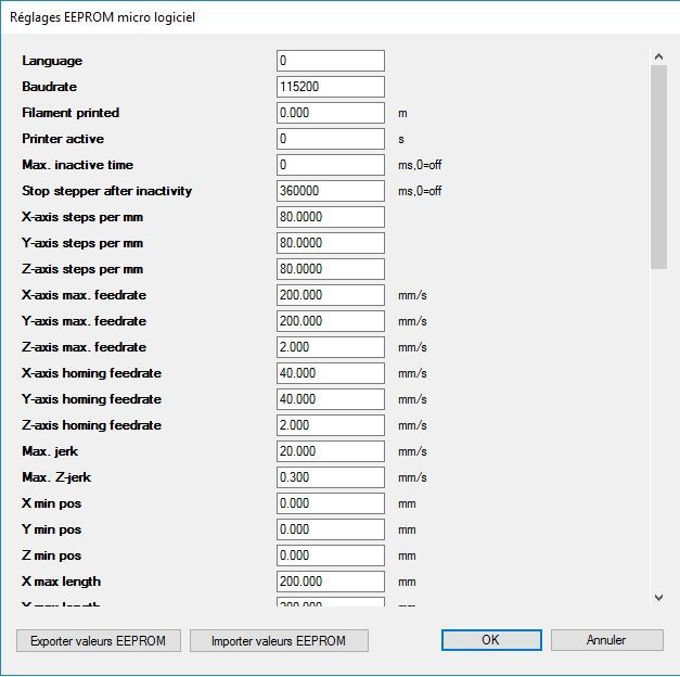

nicephore Posté(e) Juin 24, 2016 Partager Posté(e) Juin 24, 2016 reprends au début de ton post... configuration, steps/mm ... Lien vers le commentaire Partager sur d’autres sites More sharing options...
tonatiu.volant Posté(e) Juin 24, 2016 Auteur Partager Posté(e) Juin 24, 2016 j'ai ceci Lien vers le commentaire Partager sur d’autres sites More sharing options...
nicephore Posté(e) Juin 24, 2016 Partager Posté(e) Juin 24, 2016 Oui et donc ? Tu vas me dire je fait quoi ? ... et moi je dit : si tu cherche à imprimer un simple cube ça fait quoi ? Lien vers le commentaire Partager sur d’autres sites More sharing options...

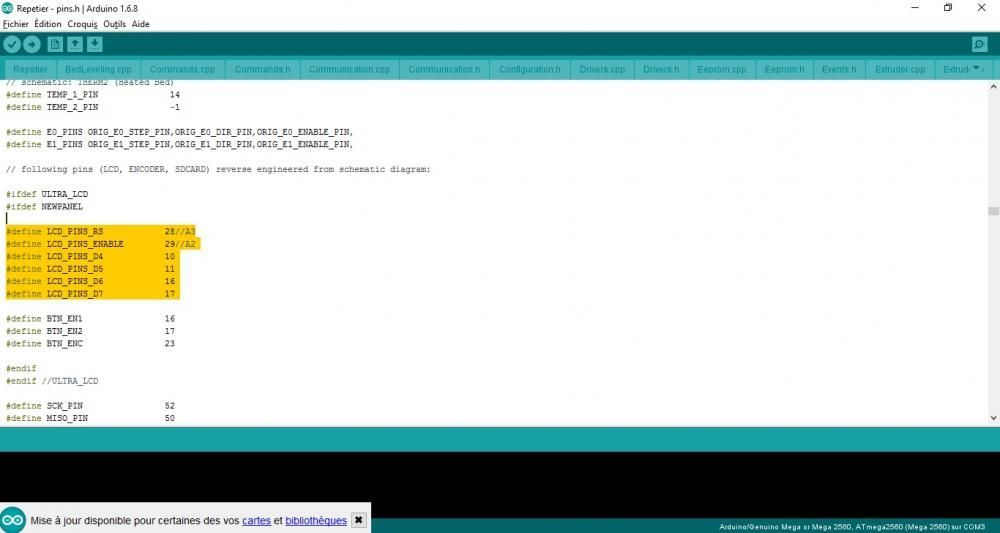

nicephore Posté(e) Juin 24, 2016 Partager Posté(e) Juin 24, 2016 Pour ce qui est de l'écran, d'après ce que j'ai trouvé. mais je ne garantie rien car il semble y avoir pas mal d'écran différent avec 5 bouton (copie de copie ...) Dans pins.h tu devrait avoir : #if 1//def HAVE_LCD //Zonestar UI #define LCD_PINS_RS 28//A3 #define LCD_PINS_ENABLE 29//A2 #define LCD_PINS_D4 10 #define LCD_PINS_D5 11 #define LCD_PINS_D6 16 #define LCD_PINS_D7 17 #define ADC_KEYPAD_PIN 1//D30 Analog numbering #endif dans configuration.h tu devrait avoir : //for ADC KEYPAD #define HAVE_ADC_KEYPAD true #define HAVE_LCD true //#define AGAIN_TEST_ENABLE true Lien vers le commentaire Partager sur d’autres sites More sharing options...
tonatiu.volant Posté(e) Juin 24, 2016 Auteur Partager Posté(e) Juin 24, 2016 Les seules lignes que je trouve modifiables, les autres je ne trouve pas Lien vers le commentaire Partager sur d’autres sites More sharing options...
tonatiu.volant Posté(e) Juin 25, 2016 Auteur Partager Posté(e) Juin 25, 2016 Le 24/06/2016 at 13:57, nicephore a dit : Que veux tu dire par manuellement ? A tout hazard tu saurais me fournir ta configuration pour le fichier pin.h, car dans le fichier configuration.h j'ai bien 24 (qui est égal à l'écran 5 key zonestar). dans pin.h je ne pense pas que les chiffres sont les mêmes vu que de base c'est une melzi 2.0 et ici suis en rumba. Lien vers le commentaire Partager sur d’autres sites More sharing options...
nicephore Posté(e) Juin 25, 2016 Partager Posté(e) Juin 25, 2016 Moi, j'ai aucune config pouvant correspondre à la tienne, j'essaie simplement d'aider. Et combien même car de toutes façon chaque imprimante est differante. Il te sera impossible de faire un copier / colère pour que ça fonctionne. Lien vers le commentaire Partager sur d’autres sites More sharing options...
