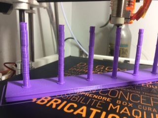

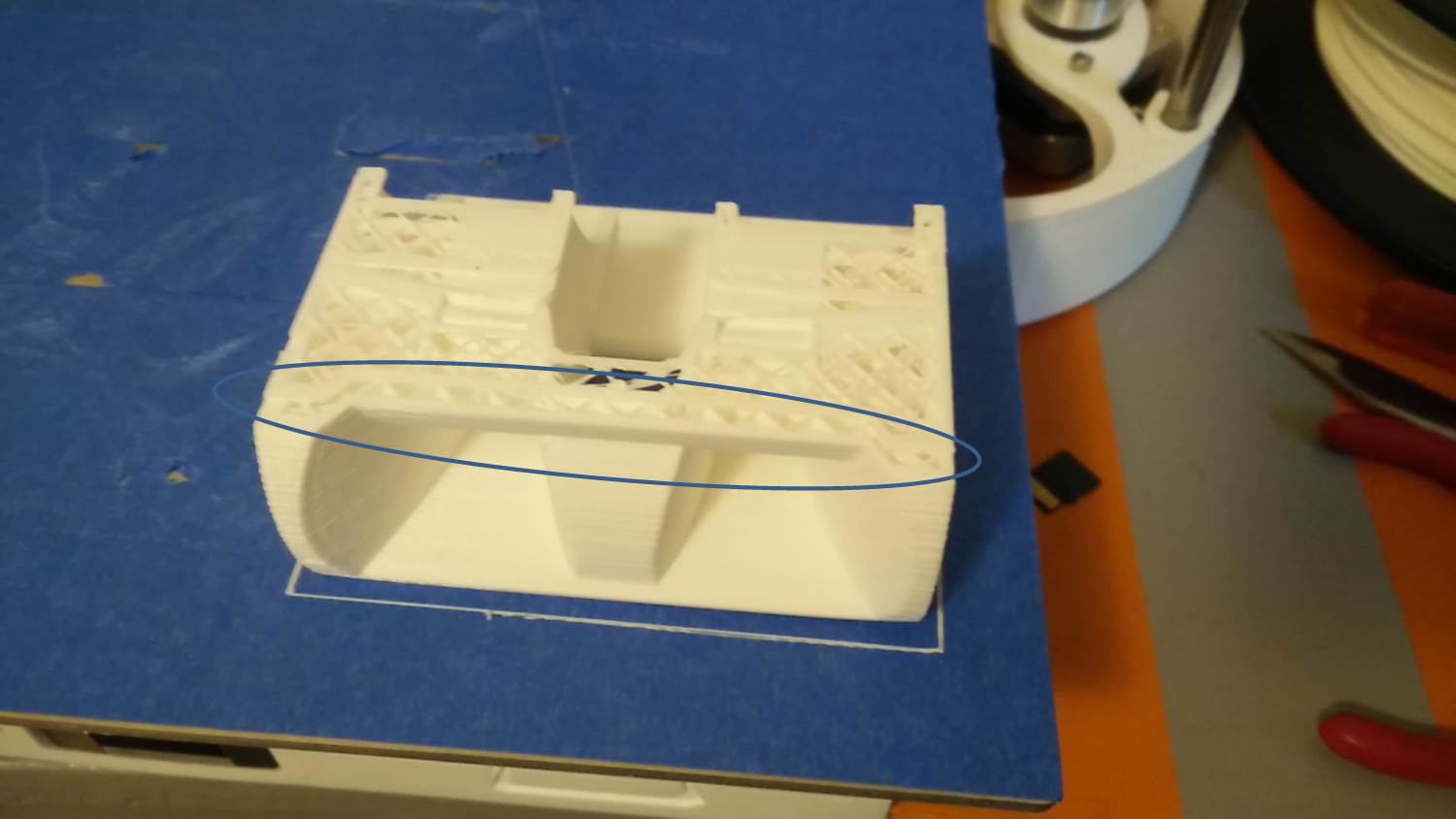

fragator Posté(e) Juin 23, 2016 Partager Posté(e) Juin 23, 2016 j ai un décalage de je ne c est ou. je suis sur cBD, remplit, et en 0.20mm courroie X et Y vérifie. vous en pensez quoi ?? Lien vers le commentaire Partager sur d’autres sites More sharing options...
zer0logik Posté(e) Juin 23, 2016 Partager Posté(e) Juin 23, 2016 J'en pense que tu as un décalage de je ne sais où! Tu print depuis longtemps ? C'est propre à ta pièce ou pareil sur d'autre? Lien vers le commentaire Partager sur d’autres sites More sharing options...

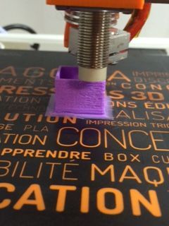

fragator Posté(e) Juin 23, 2016 Auteur Partager Posté(e) Juin 23, 2016 J avais déjà imprimer cette pièces sans aucun probleme. vraiment bizarre, je soupçonne les firmware d être à l origine de tout ca. je m explique : aucun probleme d origine sur ma machine, elle tourne convenablement, sans faire des pièces parfaite, mes reste dans la moyenne. j investit dans l écran discOled, et dans la discoevo 350, et c est là que ca ce complique... j installe l écran, et le firmware qui lui convient, premier test, et décalage +\- important selon les pièces (pas tester celle la malheureusement) en parcourant le forum, j avais remarquer quelque probleme de qualités à cause du firmware de l écran, donc je n y prête pas grande importance. Je m attaque à l installation du discoevo350, qui ce passe d ailleurs bien, sans trop de difficulté. je fait une demande de firmware compatible pour 2 box ensemble (on peut maintenant faire la demande via le site de dagoma) reçois par mail rapidement le firmware normalement compatible... Je l installe... Et la .....ces le bordel. plateau y qui recul à fond, et ne permet donc pas au palpeur de (palper) sur le plateau, donc pas compatible en fait. j explique à dagoma mes déboires, et réinstalle du coup le firmware de l écran seul. je reçois un mail de dago, me disant que le firmware a étais rectifier ... je réessaye ce soir, pour le même résultat qu hier. je décide d essayer le firmware de la discoevo350 seul pour testé. le démarrage s effectue convenablement, mes la première couche ne tiens pas sur le plateau (alors qu avant, pas de soucis), même après reglage de l offset en négatif... je reinstalle donc le firmware de la discOled seul, pour me retrouver avec ce décalage. je pense tester demain soir le firmware d origine sans écran, pour voir ci c est bien un probleme de firmware ou plutôt matériel. Lien vers le commentaire Partager sur d’autres sites More sharing options...
stan42 Posté(e) Juin 24, 2016 Partager Posté(e) Juin 24, 2016 il y a 37 minutes, fragator a dit : ..... Et la .....ces le bordel. plateau y qui recul à fond,......... Salut , ta courroie a beaucoup claqué quand le plateau reculait?? contrôles ton roulement histoire de voir s'il n'y a pas des épluchures de courroie qui pourraient gêner la rotation. les 2 firmwares que j'ai fournis sont la base de nos discovery dont un d' @ep6lon sauce @r2d2 pour le plateau chauffant............là je sèche !!! Lien vers le commentaire Partager sur d’autres sites More sharing options...
fragator Posté(e) Juin 24, 2016 Auteur Partager Posté(e) Juin 24, 2016 Il y a 8 heures, stan42 a dit : Salut , ta courroie a beaucoup claqué quand le plateau reculait?? contrôles ton roulement histoire de voir s'il n'y a pas des épluchures de courroie qui pourraient gêner la rotation. les 2 firmwares que j'ai fournis sont la base de nos discovery dont un d' @ep6lon sauce @r2d2 pour le plateau chauffant............là je sèche !!! Salut @stan42. Non, dés que j ai vu que ca n aller pas, j ai directement couper. je vais vérifié par précaution. Lien vers le commentaire Partager sur d’autres sites More sharing options...
Absolem Posté(e) Juin 24, 2016 Partager Posté(e) Juin 24, 2016 Tes drv sont refroidit correctement?? Envoyé de mon ZUK Z1 en utilisant Tapatalk Lien vers le commentaire Partager sur d’autres sites More sharing options...

Absolem Posté(e) Juin 24, 2016 Partager Posté(e) Juin 24, 2016 Les drivers de la carte électronique... Envoyé de mon ZUK Z1 en utilisant Tapatalk Lien vers le commentaire Partager sur d’autres sites More sharing options...

nicephore Posté(e) Juin 24, 2016 Partager Posté(e) Juin 24, 2016 Il veux parler des composant de la carte de contrôle (MOSFET ou encore Driver), tu verra en général il sont juste à coté des connexion vers les moteurs PàP (parfois avec radiateur / parfois sans). Lien vers le commentaire Partager sur d’autres sites More sharing options...

Absolem Posté(e) Juin 24, 2016 Partager Posté(e) Juin 24, 2016 Alors les drivers sont en effet juste à côté des connecteurs moteurs. Faut les ventiler pour éviter qu'il ne chauffe de trop et se mettent en sécurité d'où les décalages. D'origine ? C'est une d200? Envoyé de mon ZUK Z1 en utilisant Tapatalk Lien vers le commentaire Partager sur d’autres sites More sharing options...
fragator Posté(e) Juin 24, 2016 Auteur Partager Posté(e) Juin 24, 2016 il y a 47 minutes, Absolem a dit : Alors les drivers sont en effet juste à côté des connecteurs moteurs. Faut les ventiler pour éviter qu'il ne chauffe de trop et se mettent en sécurité d'où les décalages. D'origine ? C'est une d200? Envoyé de mon ZUK Z1 en utilisant Tapatalk Oui, c est bien une d200. Je cogiterai à ce probleme ci il s avérent que c est bien ce probleme la. en tout cas, merci pour tout ces info. Lien vers le commentaire Partager sur d’autres sites More sharing options...

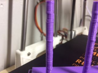

malphodo Posté(e) Juin 30, 2016 Partager Posté(e) Juin 30, 2016 En testant le firmware lcd j'avais effectivement constaté que les paramétres de déplacement étaient hauts .... du coup de la perte de pas si tu as des points durs dans ta mécanique. Si tu veux creuser compare les paramètres : #define DEFAULT_MAX_ACCELERATION #define _HOMING_FEEDRATE Lien vers le commentaire Partager sur d’autres sites More sharing options...
fragator Posté(e) Juin 30, 2016 Auteur Partager Posté(e) Juin 30, 2016 Il y a 8 heures, malphodo a dit : En testant le firmware lcd j'avais effectivement constaté que les paramétres de déplacement étaient hauts .... du coup de la perte de pas si tu as des points durs dans ta mécanique. Si tu veux creuser compare les paramètres : #define DEFAULT_MAX_ACCELERATION #define _HOMING_FEEDRATE vidéo du problème au démarrage envoyé a dagoma. réponse 2 jours plus tard, avec un nouveau firmware valide cette fois ci. je n ai meme pas eu besoin de creuser tout et rentrer dans l ordre, mise a par beaucoup de wooble... Lien vers le commentaire Partager sur d’autres sites More sharing options...
fragator Posté(e) Juillet 1, 2016 Auteur Partager Posté(e) Juillet 1, 2016 Comme j avais encore beaucoup de Woodle, j ai pris mon courage à deux mains, et j ai tout démonter l axe Z, pour remonter (dans le bon sens, car tige filetée a l envers):( j ai r ajouter deux Antiwooble supérieur, et les Antiwooble du haut ( tout en haut quoi). ca fonctionne du coup vraiment mieux Lien vers le commentaire Partager sur d’autres sites More sharing options...

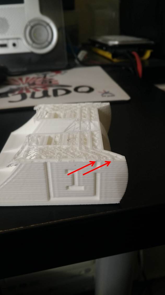

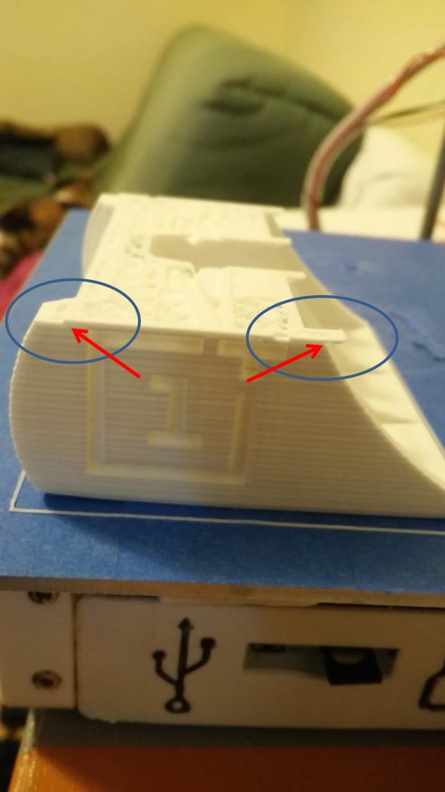

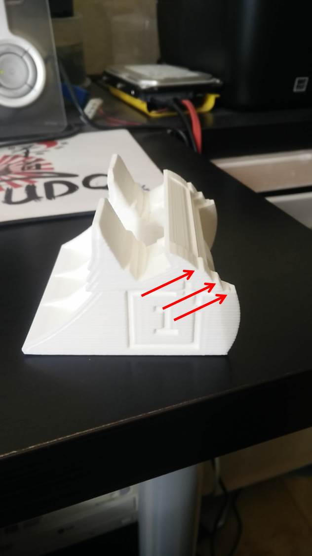

phg31150 Posté(e) Juillet 22, 2016 Partager Posté(e) Juillet 22, 2016 Bonjour, Petit nouveau dans le monde de l'impression 3D, je possède une disco 200 depuis 2 semaine env. Après avoir fais tout les réglages et ajustements suite à la lecture du forum, je me suis lancé à faire des impressions plus complexe que les objets de base. Mais voila; cela ne se passe pas correctement avec un objet en particulier http://www.thingiverse.com/thing:720629 A chaque tentative d'impression de cette objet sous CbD cela à raté et fait étonnant cela plante quasiment au même niveau. Impression lancée la nuit, quelle découverte au matin :-D. J'ai d'abord pensé à un petit souci de blocage de tête due à un spider sheet . Je relance l'impression et surprise le même décallage se fait quasi à la même hauteur. je vérifie la machine et pense que la cause est due à la gaine PET qui envoie le PLA qui vient se bloquée derrière le support lors des translations de X. Je corrige le problème et relance une impression. Le même phénomène se produit et la je suis perdu :-(( Quelqu'un a t'il une idée ou une solution S.V.P. Lien vers le commentaire Partager sur d’autres sites More sharing options...
nicephore Posté(e) Juillet 22, 2016 Partager Posté(e) Juillet 22, 2016 Les MOSFETs de la carte sont-ils refroidis ? L'idéale serait un ventilo qui souffle dessus. Lien vers le commentaire Partager sur d’autres sites More sharing options...
phg31150 Posté(e) Juillet 22, 2016 Partager Posté(e) Juillet 22, 2016 Non en effet, et il est vrai que les température actuel peuvent ne pas aider. le thermo que j'ai dans cette pièce indiquait 28° Lien vers le commentaire Partager sur d’autres sites More sharing options...
