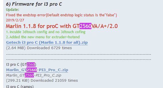

Rond Posté(e) Mars 26, 2021 Partager Posté(e) Mars 26, 2021 Bonjour tout le monde, Je possède une Geeetech A20T dont je suis pleinement satisfait mais j'aimerais y apporter quelques modifications. La première : J'ai acheté une plateforme en verre pour avoir plus de facilité à décoller les impressions. De ce fait en fouillant et me renseignant sur le net, je dois configurer mon imprimante pour l'axe Z afin de le réhausser. J'ai suivi les instructions de ce topic : Tout à fonctionner comme sur des roulettes jusqu’à la dernière étape Téléverser ou je reçois un message d'erreur. Je vous le met en annexe Je commence à désespérer de modifier mon imprimante car toutes mes tentatives se solvent par un échec cuisant. Mon imprimante : Geeetech Modèle : A20T Firmware pris sur geeetech est le 2560 : En vous remerciant d'avance pour des aides éventuelles. Bien à vous A20T Arduino.txt 1 Lien vers le commentaire Partager sur d’autres sites More sharing options...

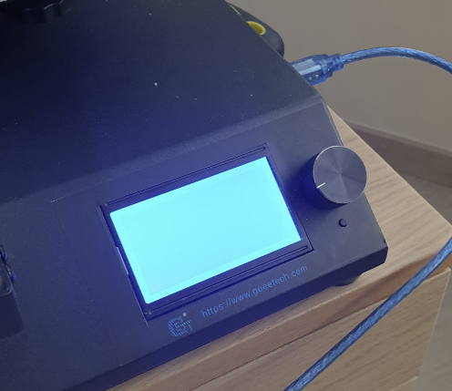

Rond Posté(e) Mars 27, 2021 Auteur Partager Posté(e) Mars 27, 2021 Bonjour @PPAC Alors tu marques un point c'est la version d'arduino qui posait problème car j'arrive à téléverser sur l'imprimante maintenant. De ce fait j'ai téléverser la version Marlin_gt2560 qui correspond à mon imprimante et surprise : Maintenant j'ai l'écran bleu et je sais plus quoi faire. Revenir à la version d'origine ? J'ai essayé mais ca ne fonctionne plus du tout et je sais plus quoi faire Une idée ? Lien vers le commentaire Partager sur d’autres sites More sharing options...

medmed Posté(e) Mars 27, 2021 Partager Posté(e) Mars 27, 2021 (modifié) Est-ce que Windows voit l'imprimante ? Si oui, essai de reflasher le firmware. Mais assure-toi d'etre certain d'avoir le bon firmware et d'avoir correctement paramétré Arduino. Si windows ne voit ps l'imprimante, je crains que tu sois obligé de réinstaller le bootloader. Et c'est pas simple sur une GT2560. Modifié (le) Mars 27, 2021 par medmed Lien vers le commentaire Partager sur d’autres sites More sharing options...
Rond Posté(e) Mars 27, 2021 Auteur Partager Posté(e) Mars 27, 2021 Oui windows reconnait toujours l'imprimante. Quand tu parles de reflasher le firmware c'est bien de retéléverser la version du forum de geeetech ? Lien vers le commentaire Partager sur d’autres sites More sharing options...
medmed Posté(e) Mars 27, 2021 Partager Posté(e) Mars 27, 2021 Utilise le fichier .hex et oublies arduino . Passe par cura ou un autre outil de flash.. https://www.geeetech.com/download.html?version_id=139 Lien vers le commentaire Partager sur d’autres sites More sharing options...

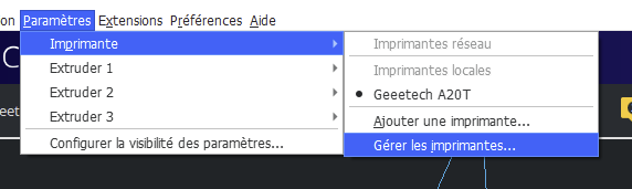

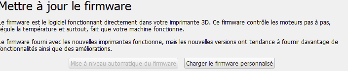

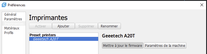

Rond Posté(e) Mars 27, 2021 Auteur Partager Posté(e) Mars 27, 2021 Donc la j'ai ouvert Cura Paramètres -> Gérer les imprimantes Ensuite je sélectionne la mienne et je clique sur mettre à jour le firmware Je clique sur charger le firmware Je sélectionne le fichier que j'ai téléchargé via ton lien Je redémarre l'ordinateur et la machine mais rien ne change Lien vers le commentaire Partager sur d’autres sites More sharing options...

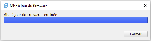

Rond Posté(e) Mars 27, 2021 Auteur Partager Posté(e) Mars 27, 2021 Alors ça à fonctionne pour l'upload mais le résultat reste le même après redémarrage de la machine, écran vide. Lien vers le commentaire Partager sur d’autres sites More sharing options...

Rond Posté(e) Mars 27, 2021 Auteur Partager Posté(e) Mars 27, 2021 J'avais pas pris le 2560 lors de la prise d'image. Cura occupait le port encore et je l'ai coupé. L'upload est fait mais après redémarrage ca reste vide. Lien vers le commentaire Partager sur d’autres sites More sharing options...
PPAC Posté(e) Mars 27, 2021 Partager Posté(e) Mars 27, 2021 Si via une application comme Cura, Pronterface , ... tu arrive a te connecter a l'imprimante, et effecteur quelque commande (Auto Home, déplacements ...) cela oriente vers une config. de l’écran non adapté dans le marlin/firmware téléversé ... Lien vers le commentaire Partager sur d’autres sites More sharing options...
medmed Posté(e) Mars 27, 2021 Partager Posté(e) Mars 27, 2021 t'as essayé un reset de l'écran et de la carte ? Les deux ont un bouton pour ça. Lien vers le commentaire Partager sur d’autres sites More sharing options...

Rond Posté(e) Mars 27, 2021 Auteur Partager Posté(e) Mars 27, 2021 @medmed Oui j'ai essayé aussi, rester appuyer longtemps, simples pressions, combiner avec le bouton de sélection etc rien n'y fait Lien vers le commentaire Partager sur d’autres sites More sharing options...

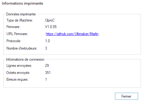

Rond Posté(e) Mars 27, 2021 Auteur Partager Posté(e) Mars 27, 2021 Bon la bonne nouvelle c'est qu'il reconnait l'imprimante avec le firmware : Lien vers le commentaire Partager sur d’autres sites More sharing options...
Rond Posté(e) Mars 27, 2021 Auteur Partager Posté(e) Mars 27, 2021 donc ce serait l'écran qui déconne maintenant ? Lien vers le commentaire Partager sur d’autres sites More sharing options...
