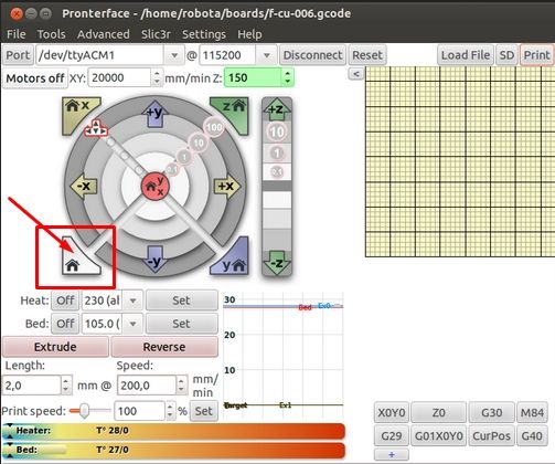

medmed Posté(e) Mars 27, 2021 Partager Posté(e) Mars 27, 2021 il y a une heure, Rond a dit : Alors la j'ai jamais envoyé de commande via Cura. Pour ce test je trouve pas grand chose sur le net. Comment effectuer une commande d'autohome par exemple via cura ? Utilise pronterface, c'est bien plus pratique. http://www.pronterface.com/ T'as meme pas besoin d'envoyer de commande . Fait juste un home et voit comment l'imprimante réagit. Lien vers le commentaire Partager sur d’autres sites More sharing options...
Rond Posté(e) Mars 27, 2021 Auteur Partager Posté(e) Mars 27, 2021 quand j'essaye avec pronterface j'ai ceci quand je fais connect : J'aurais été capable de le lire il y a 2000 ans en Égypte ancienne Lien vers le commentaire Partager sur d’autres sites More sharing options...
