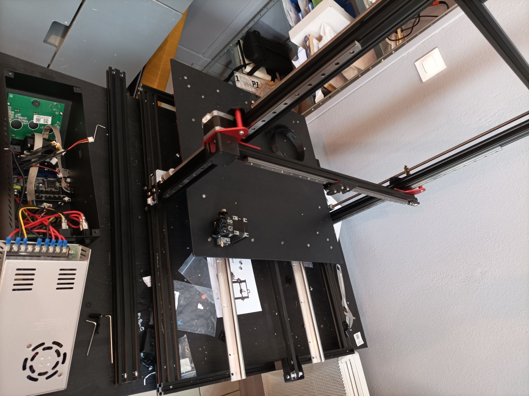

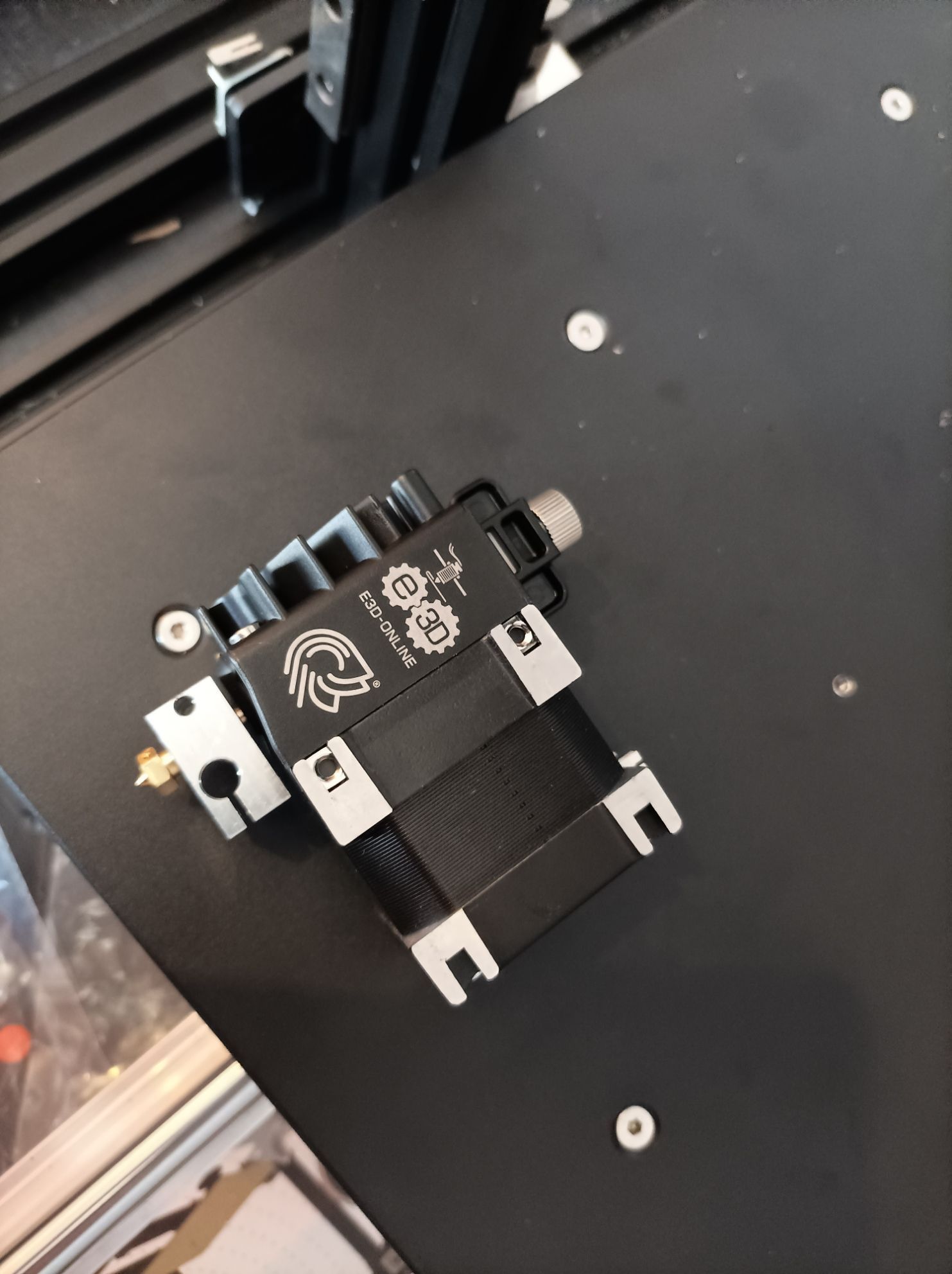

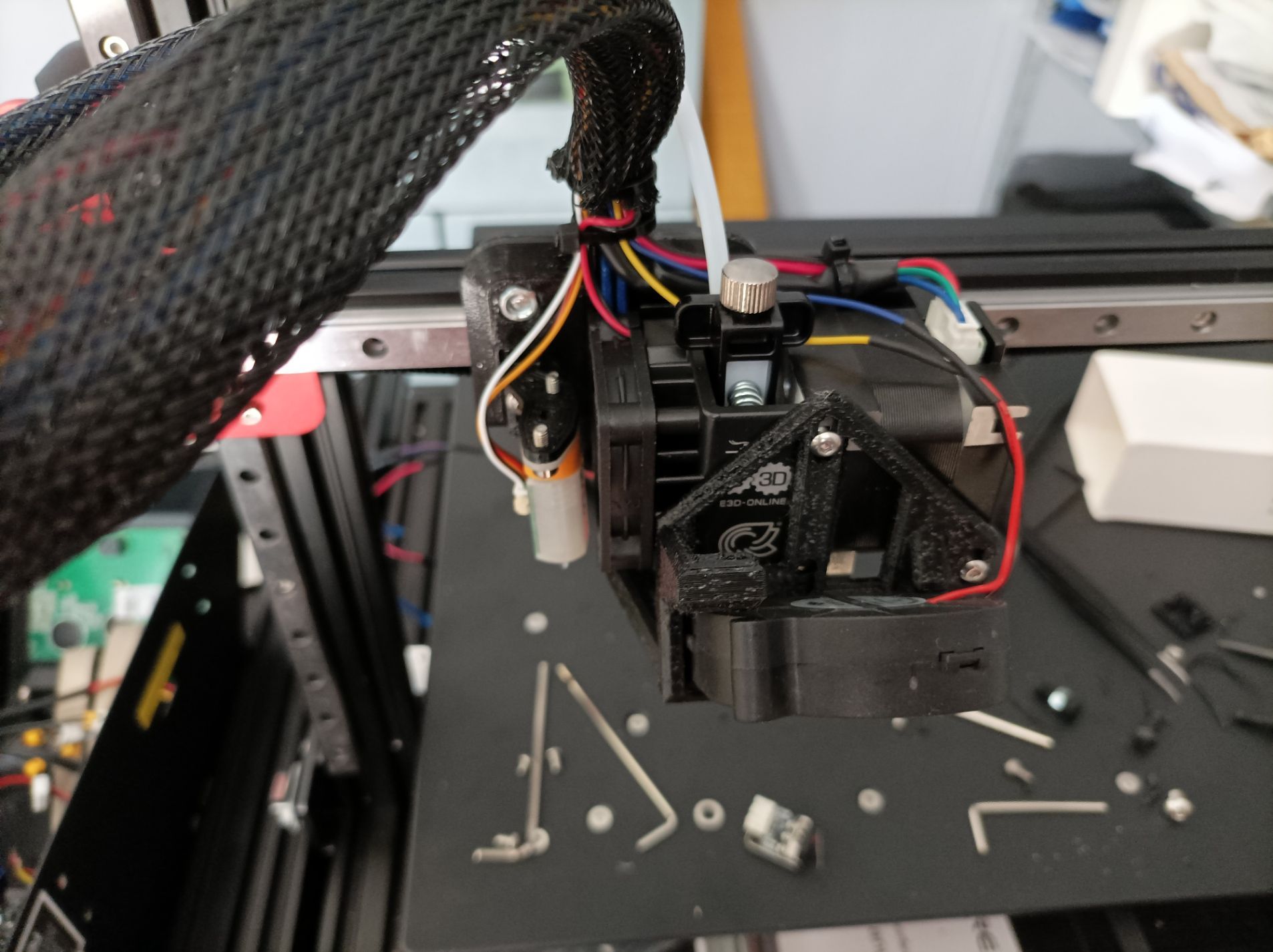

fred52120 Posté(e) Juin 12, 2022 Partager Posté(e) Juin 12, 2022 Bonsoir, j'ai récemment fais l'acquisition d'une S5, achetée à prix très intéressant sur un grand site connu des makers. J'ai vite compris ce prix, le firmware plantait tout le temps, mauvaise qualité d'impression, ... bref, je savais très bien qu'en achetant cette machine, je ne la laisserai pas à sa config d'origine... J'ai tout d'abord commencé par des rails linéaires en Z et en X type MGN, mais aussi 2 rails linéaires en Y, mais directement sur des rails rond diamètre 12 avec 4 douilles ( je viens du monde industriels, et on bossait avec ça !!), en Z je ne suis pas monté jusqu'aux 50 CM de la machine, car j'en ai clairement pas besoin, mais également, je ne couple pas mes axes, et du coup, je vais faire venir en butées haute la traverse Z pour avoir un niveau égal sur chaque axe ( idée piquée sur mes E2 raise qui ont ce principe là) Pour le bed, j'ai remplacé le plateau de base en 30 30 par un système complet collé sur l'ensemble du bed, qui fait quand meme 1000 W en 230 V, pour avoir une chauffe homogène sur le plateau. En ce qu'il concerne l'extrudeur, je suis passé sur un Héméra de chez E3D, avec un bloc de chauffe en volcano ( j'ai dejà ce montage sur d'autres machine, et j'en suis ultra satisfait. j'en ai profité pour coller un BL Touch j'avais un detecteur de filament de chez SKR, qui detecte non seulement les casses, mais aussi les arrêts de filament en cas de bouchage par exemple (je l'avais acheté pour une autre machine, mais une programmation trop complexe pour celle ci) Et pour la carte, je suis passé sur une SKR E3 rrf, qui a l'avantage d'etre en wifi, et de pouvoir la passer en rep rap, et qui va tres bien avec mon detecteur ( je m'en suis aperçu au moment du branchement de la carte. actuellement, je planche sur l'emplacement de la carte a cause de la tete embarquée qui disons le à pas mal de cables, mais qui hélas ne sont pas super longs, et je vais en profiter d'avoir récupéré les profilés en Y pour doubler mon axe Z une fois coupés et couplés pour avoir une meilleure rigidité de l'ensemble. voilà qq photos de ma machine en cours de modif 1 Lien vers le commentaire Partager sur d’autres sites More sharing options...
