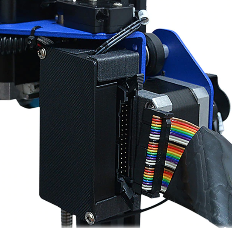

flavien05 Posté(e) Mars 27, 2021 Partager Posté(e) Mars 27, 2021 bonjour , a vous tous j'ai fait l'heureux achat d'une de ses machine jusque la tout va bien , il et impossible de lancer l'impression la buse m'indique une température de -50/200 elle fume comme jamais , de la quand la tete d'impression arrive sur le capteur continue de bloquer dessus et cogne avec un bruit insupportable , impossible de faire les réglage du bed une vrais catastrophe etc etc , j'ai besoin d'aide merci a vous tous Lien vers le commentaire Partager sur d’autres sites More sharing options...
PPAC Posté(e) Mars 27, 2021 Partager Posté(e) Mars 27, 2021 (modifié) Salutation ! il y a 11 minutes, flavien05 a dit : la buse m'indique une température de -50/200 elle fume comme jamais Capteur/Sonde thermique a vérifier (bien positionné ?, bien connecté là où il faut sur la carte ?, pas de câbles sectionné ou en court circuit ? si tu mesure avec un multimètre la résistance du capteur thermique tu dois avoir un résistance non nulle, ni infinie et qui varie selon la température ambiante ...) il y a 11 minutes, flavien05 a dit : cogne avec un bruit insupportable Là il faut vérifier le capteur de buté (endstop) de l'axe en question, bien branché là où il faut sur la carte, pas de défaut de câbles ... bon fonctionnement du capteur ? ( multimètre en mode continuité selon la config circuit ouvert vs. fermé (résistance infinie vs. pas de résistance ou très faible ) en position normal et l'inverse en position déclenché ...) Modifié (le) Mars 27, 2021 par PPAC Lien vers le commentaire Partager sur d’autres sites More sharing options...
flavien05 Posté(e) Mars 27, 2021 Auteur Partager Posté(e) Mars 27, 2021 merci pour ta réponse , j'ai re vérifier tout les connectique tout les câbles son a leur place je suis perdu , j'ai pas de multimètre je l'ai reçu semi monter juste a fixer les axe et la grosse fiche c'est tout , apres j'ai ouvert pour vérifier et très sincèrement je ne sais pas ou chercher ... Lien vers le commentaire Partager sur d’autres sites More sharing options...
PPAC Posté(e) Mars 27, 2021 Partager Posté(e) Mars 27, 2021 (modifié) D’après la valeur -50 de la température, la sonde thermique si les câbles et le connections sont ok, a un défaut ... elle doit être en cour circuit déconnecté (merci @fran6p)... Peut tu prendre des photos des connexion, de la sonde, il y a peut être qq chose de visible a corriger ... Il va falloir regarder de prés les connecteurs sur la carte mère ... Edit : @flavien05il va falloir trouver la documentation constructeur d'assemblage de cette machine (commence par chercher sur le site du constructeur il dois bien y en avoir un ...) Aussi, édite plutôt t'on dernier message (voir dans les "..." a droite) plutôt que de poster a la suite, sans réponse de qqun d'autre, sinon un admin va te rappeler a l'ordre. Modifié (le) Mars 27, 2021 par PPAC Lien vers le commentaire Partager sur d’autres sites More sharing options...
fran6p Posté(e) Mars 27, 2021 Partager Posté(e) Mars 27, 2021 il y a 23 minutes, PPAC a dit : elle doit être en cour circuit Les thermistances de nos imprimantes sont de type CTN: la résistance décroit quand la température augmente. Donc là avec une température aussi basse, on aurait plutôt une résistance très élevée (bien supérieure aux 100KΩ à 25°) ce qui indiquerait plus une mauvaise ou absence de connexion ou encore une vis trop serrée qui aurait en réduisant la section du câble accru la résistance globale 1 Lien vers le commentaire Partager sur d’autres sites More sharing options...
Yellow T-pot Posté(e) Mars 27, 2021 Partager Posté(e) Mars 27, 2021 (modifié) il y a une heure, fran6p a dit : ou encore une vis trop serrée qui aurait en réduisant la section du câble accru la résistance globale Hello Francis, si la tête d'extrusion de la XY-2 pro est identique à ma X5SA, ce que je pense, il n'y a pas de vis de maintien de la sonde de T° sur le bloc alu. Le trou est traversant et la sonde se trouve au milieu, tenue en place par le scotch haute t° qui la lie à la cartouche chauffante. C'est simpliste mais ça tient (tant que le scotch tient ) et aucun risque d'écraser le fil de sonde en serrant trop. @flavien05, je penche pour un problème de raccordement de la nappe dans son connecteur sur le chariot Z. Regarde s'il est bien mis avec les deux crochets verrouillés de chaque coté. Si c'est bon, il faudra aussi regarder de l'autre coté, dans le boitier sur la carte mère. Tu as une rubrique par constructeur. Pour Tronxy, c'est ici: https://www.lesimprimantes3d.fr/forum/136-tronxy/ Modifié (le) Mars 27, 2021 par Yellow T-pot 1 Lien vers le commentaire Partager sur d’autres sites More sharing options...
flavien05 Posté(e) Mars 30, 2021 Auteur Partager Posté(e) Mars 30, 2021 merci a tous pour vos réponse , il après teste de l'ensemble carte secondaire au niv de la bus qui régis témperature et capteur a induction etc etc le courant ne passe pas dans ctte partie de la carte j'ai demandez un changement sous garantie il prefere me renvoyer une autre imprimante ( j'ai la chance d'avoir un réparateur dans ma régions qui a une entreprisse d'imprimante 3D ) donc voila voila dans l'attente de recevoir la nouvelle l'ancienne et partie ce matin. bien cordialement a vous tous 1 Lien vers le commentaire Partager sur d’autres sites More sharing options...
