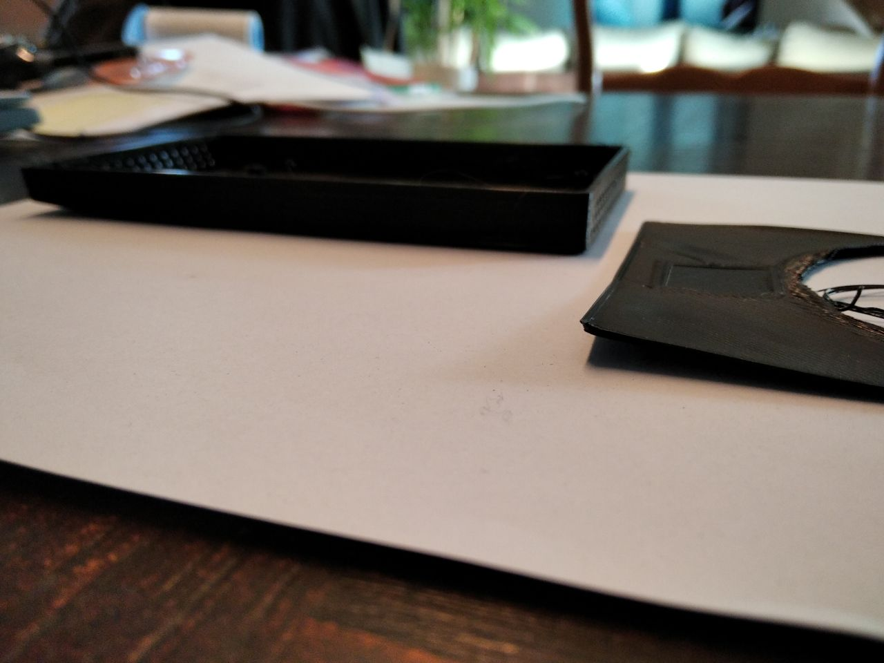

jybi89 Posté(e) Mars 27, 2021 Partager Posté(e) Mars 27, 2021 (modifié) bonjour à tous, merci à tous pour ce forum, tout plein d'informations utiles ! c'est vraiment plaisant ! 2 semaines et demi que j'ai ma Ender 3 v2 avec cura 4.2.1 (version du fabricant) et du filament PLA + extensions MeshTools, Auto orientation et Octoprint, je ne me sers d'ailleurs pas de ces trois dernières lol Je cale mon plateau avec un jeu de cale (comme le conseil @titi) et en 0.25 (car suite à mes différents tests le 0.20 est un chouilla trop juste. Je chauffe le nozzle à 210 et le bed à 60 pour la couche initial et ensuite à 200 et 60. la hauteur de la couche initial est à 0.20 et ensuite 0.16. donc ca devrait pas faire un truc trop dégueu. Mais mon probleme actuel est que les coins rebiquent (rebiquer : verbe non utilisé depuis 1970 ! ) il remontent, comme sur la photo, deux modèles pour la fabrication d'un boitier d'ecran Nextion. cela se passe principalement au fond du plateau, mais en faite, peu importe où je place l'objet... J'ai bien entendu essayé 200/50 210/50 200/60 vitesse d'impression et vitesse du fan..... je nettoie le bed avec un chiffon imbibé d'alcool (gnole, rosé, rhum ...non j'déconne) à chaque tentative.... à part un pikachu en premier essai réussi le reste est juste démotivant lol je renseigne également la temperature du volume d'impression (temperature de la piece où se trouve l'imprimante) et je pars du profil Dynamic Quality il me semble avoir fait le tour des informations, alors à votre bon coeur messieurs dames ! j'aimerai en profiter pleinement !! lol Ah ! 16° dans la pièce et 60% d'humidité. et les coins qui remontent ne sembles pas se faire avant 1 heure d'impression. Modifié (le) Mars 27, 2021 par jybi89 ajout des etiquettes du post 1 Lien vers le commentaire Partager sur d’autres sites More sharing options...
PPAC Posté(e) Mars 27, 2021 Partager Posté(e) Mars 27, 2021 Salutation ! Belle présentation bien complète ! merci cela fait plaisir de pas avoir a faire de la divination ! Utilise tu bien un alcool a 90° médical ou de l'alcool isopropylique (car l'alcool a 70° ménagé contient un genre de corps gras) Sinon dans t'on slicer/trancheur, il doit y avoir pour l'adhérence une notion de "bordure"/"brim" qui devrais résoudre le problème de "warping"/"gauchissement" Pour d'autre pistes regarde sur https://www.simplify3d.com/support/print-quality-troubleshooting/ ::>https://www.simplify3d.com/support/print-quality-troubleshooting/warping/ Bonne continuation ! 1 Lien vers le commentaire Partager sur d’autres sites More sharing options...
higgins91 Posté(e) Mars 27, 2021 Partager Posté(e) Mars 27, 2021 16° dans la pièce c'est peut être un peu frais... As tu moyen d'essayer avec un température ambiante plus élevée ? Au pire un gros carton pour augmenter la température ambiante.... Tu peux aussi activer l'option "contour" (différent noms suivants le trancheur) cela te fait plusieurs passe autour de la pièce pour augmenter l'adhérence 1 1 Lien vers le commentaire Partager sur d’autres sites More sharing options...
jybi89 Posté(e) Mars 27, 2021 Auteur Partager Posté(e) Mars 27, 2021 ce n'est pas faut de l'avoir lu, -1 pour moi pour l'alcool je vais m'autoflageller de 40 coup de coup de fouet ! non 20, parce qu'au delà je commence à aimer ça dans mon slicer (cura) je fais un test avec une bordure, wait and see, j'ai mis la machine dans le salon où il fait 21° de temperature ambiante. Madame est heureuse lol mais je suis sans pitié ! Merci pour le lien sur le warping, ca à l'air d'etre totalement ca ! là aussi j'avais vu le lien et lu en biais beaucoup d'information à retenir pour un newbie Lien vers le commentaire Partager sur d’autres sites More sharing options...

maccoa Posté(e) Mars 27, 2021 Partager Posté(e) Mars 27, 2021 Hello . je suis dans le même cas que toi , mais au bout d'un kilo de PLA . le warping est arrivé doucement , puis jusqu'à ne plus coller du tout . nettoyage de la plaque de verre creality à l' isopropanol -> pas mieux j' ai re régler le parallélisme de mon axe X -> y'a eu du mieux réglage du bed au poil de cul -> spo encore ça en court réglage du Z-ofset -> sur des grandes pièces j'y ai crue mais non . depuis cette après midi -> zou dans un caisson (pour le bruit la c'est tout bon ) mais le warping toujours présent , et pourtant j'ai mis de la laque fixation forte ! un restant de mon ancienne printeuse , vais allé piquer le tube de colle UHU à ma fille . hypothèse , ça fait 1 mois que ma bobine est à l'aire libre ... je vais tester avec une neuve pour voir. si ça peut t'aider . 1 Lien vers le commentaire Partager sur d’autres sites More sharing options...

jybi89 Posté(e) Mars 28, 2021 Auteur Partager Posté(e) Mars 28, 2021 merci @PPAC pour ces conseils, j'attends mon alcool ^^@higgins91je vais lui trouver une place dans le dressing de ma dame, ce sera l'idéal en terme de temperature et d'humidité !! lol J'ai déjà essayé avec l'option de jupe, de bordure et de radeau, sans succès. j'ai pourtant allumé un cierge ce matin à la messe, hier soir j'ai aussi égorgé une poule noire et dansé tout nu autour d'un feu de camp à la pleine lune @cachou501je prends aussi de l'exomil gros comme un pain de campagne ! Comme toi @maccoaje vais commander un nouveau rouleau de filament, soit un amazon basic ou un silk qui ont l'air d'avoir de bon retour dans la régularité de bons résultats. @SevenSamje vais regarder coté Buildtak ou equivalent pei wham bam, je vais faire quelque recherche dessus, si tu as des liens d'achat à me conseiller n'hesite surtout pas, ta video donne envie :miam: @jmevrdje sens que je vais dormir sur le canapé si je fais ca ! Merci à tous pour vos conseils, je vous tiens au courant de la suite, et continuez d'échanger la dessus si d'autres idées vous viennent en tete et que pensez vous de (2) Le Ziflex, la solution d'adhérence PARFAITE pour les imprimantes 3D ! - YouTube ? vous avez déjà testé? 1 Lien vers le commentaire Partager sur d’autres sites More sharing options...

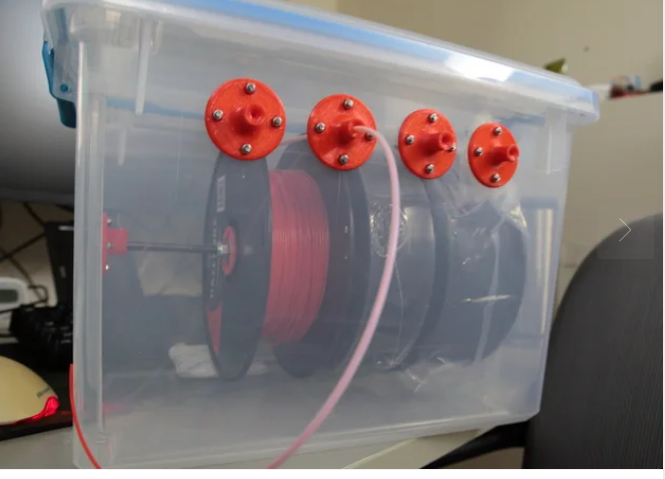

maccoa Posté(e) Mars 28, 2021 Partager Posté(e) Mars 28, 2021 Bon j'ai refais un teste : c'est bien le PLA . (amazon basic filament noir) plus qu'a bricoler une boite adaptable sur le caisson , me vois pas enlever et remettre le filament à chaque print c'est trop galère surtout dans le caisson . 1 Lien vers le commentaire Partager sur d’autres sites More sharing options...
jybi89 Posté(e) Mars 28, 2021 Auteur Partager Posté(e) Mars 28, 2021 (modifié) Il y a 2 heures, maccoa a dit : Bon j'ai refais un teste : c'est bien le PLA . (amazon basic filament noir) plus qu'a bricoler une boite adaptable sur le caisson , me vois pas enlever et remettre le filament à chaque print c'est trop galère surtout dans le caisson . je pensais à des boites en plastique genre Ikea avec de l'anti humidité dedans, genre :Filament dry box for 3-4 spools of filament by bummster - Thingiverse ca devrait faire l'affaire non? avec un capteur de temperature/hydrometrie branché à ma domotique (avec alerte et notification au dela d'un certain seuil... ) regarde @maccoa CURVER | Boîte de rangement Handy box Plus 65L + clips Gris + roues avec couvercle, Transparent, 60 x 40 x 38,8 cm, Plastique: Amazon.fr: Cuisine & Maison à 15€ allez zou, dans le panier lol ca a l'air pas mal.... de mon coté j'ai commandé la bobine neuve et un PEI Creality Ender 3 Plateforme, Plateforme d'imprimante 3D Améliorée Trempé Plaque de Verre pour Lit Chauffant Surface 235x235x4mm pour Ender 3 /Ender 3 Pro: Amazon.fr: Commerce, Industrie & Science Modifié (le) Mars 28, 2021 par jybi89 Lien vers le commentaire Partager sur d’autres sites More sharing options...
maccoa Posté(e) Mars 28, 2021 Partager Posté(e) Mars 28, 2021 (modifié) yes c'est parfait comme system ! @jmevrd Pour faire "sécher" une bobine, il faut la passer au four (45° maxi !) pendant 2 ou 3 heures. Je ne suis pas responsable de la réaction de madame si elle te surprend à bricoler dans "sa" cuisine, lol... j'avais jamais tester ça fonctionne au poil La plaque de verre c'est celle que j'ai , pour le moment j'en suis comptant , au moins c'est plat ! et ça donne un effet sympas sur la face . Modifié (le) Mars 28, 2021 par maccoa 1 Lien vers le commentaire Partager sur d’autres sites More sharing options...

Invité Posté(e) Mars 28, 2021 Partager Posté(e) Mars 28, 2021 (modifié) Pour ma part j' ai reçu le Bltouch, installation et mise à jour ok, par contre ça chauffe, bon j' ai repris mes vref "wait and see"! Pour le stockage du filament il est très important, perso c 'est une chambre de l' appart mon atelier avec mes imprimantes, je met les bobines dans un sac de congélation et rangé dans une commode PS: pour le plateau j' ai testé le Ziflex, builtack et un autre je me rappel plus, j' ai vraiment aimé les plaques en verre carbone. Modifié (le) Mars 28, 2021 par Invité Lien vers le commentaire Partager sur d’autres sites More sharing options...
