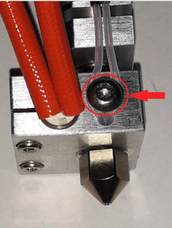

sara.d Posté(e) Mars 28, 2021 Partager Posté(e) Mars 28, 2021 bonjour, je viens de m'acheter l'anet a8 en occasion et je ne connait pas vraiment les imprimantes 3D. J'ai réussi à imprimer quelques pièces puis pdt une impression la température de l'extrudeuse et de plateau à cesser de fonctionner et à la place de la température , c'est noté def. quand je la redémarre pareil ça fonctionne et puis même message et la température se coupe. Lien vers le commentaire Partager sur d’autres sites More sharing options...

PPAC Posté(e) Mars 28, 2021 Partager Posté(e) Mars 28, 2021 (modifié) nikel le multimètre ! commencer par vérifier, qu'il n'y a pas câbles abîmé / sectionné / écrasé ou de trace de brûlures ou autre chose d'étrange ! Après, imprimante déconnecté du secteur, tu va devoir trouver le connecteur sur la carte mère, le débrancher et mesurer avec le multimètre la résistance de l'ensemble câbles / capteur sur le connecteur que tu aura débranché. Tu devrais avoir une valeur de l'ordre de 200 k Ohm 100KΩ si ta pièce ai a 25°C ! ? a vérifier Pas la même tête et tu le fera la mesure sur le connecteur mais pour illustrer : http://www.k8200.eu/images/manuals/k8200/building/images/019/038.jpg Si tu a une résistance infini (pas de continuité), ou si tu a un résistance proche de 0 alors tu ai sur la bonne piste ! Sinon tu rebranche le connecteur, puis la machine et tu vérifie si d'avoir enlevé/remis le connecteur a pas solutionné le problèmes ... Modifié (le) Mars 28, 2021 par PPAC Lien vers le commentaire Partager sur d’autres sites More sharing options...
sara.d Posté(e) Mars 28, 2021 Auteur Partager Posté(e) Mars 28, 2021 j'ai mesurer une résistance de 1.8ohm donc proche de zéro et le fait de l'avoir rebranché ne change rien Lien vers le commentaire Partager sur d’autres sites More sharing options...
fran6p Posté(e) Mars 28, 2021 Partager Posté(e) Mars 28, 2021 il y a 5 minutes, sara.d a dit : une résistance de 1.8ohm donc proche de zéro Elle est HS (court-circuit), il va falloir la remplacer. 1 Lien vers le commentaire Partager sur d’autres sites More sharing options...

fran6p Posté(e) Mars 29, 2021 Partager Posté(e) Mars 29, 2021 (modifié) Quand tu la changeras, fais bien attention à ne pas trop serrer la vis qui la maintient dans le corps de chauffe au risque sinon de provoquer soit un court-circuit soit un rétrécissement du fil qui engendrera une augmentation de la résistance (ce sont, particulièrement celles en capsule de verre, des éléments fragiles qu'il vaut mieux avoir en réserve au cas où) : N'oublie pas d'ajouter le modèle de ton imprimante dans ton profil. En haut à droite de la page, tu accèdes à ton profil en cliquant sur ton pseudo: Tu choisis la ligne "profil", puis l'option "Modifier le profil": Tu effectues toutes les modifications que tu veux mais surtout la ligne "Imprimantes" que tu complètes: Et tu n'oublies pas de valider en cliquant sur "Enregistrer": Modifié (le) Mars 29, 2021 par fran6p Lien vers le commentaire Partager sur d’autres sites More sharing options...
