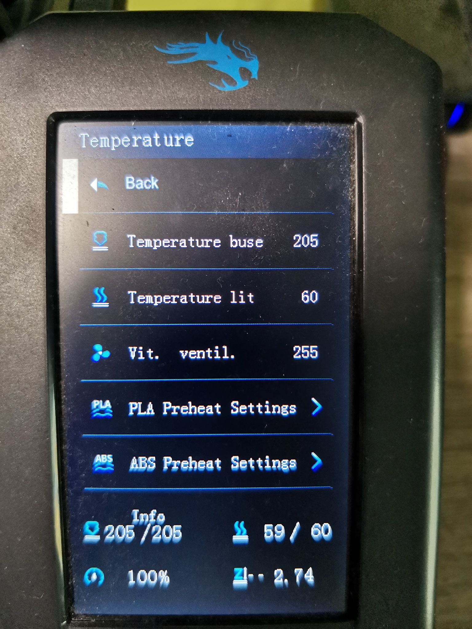

Azaziel Posté(e) Mars 29, 2021 Partager Posté(e) Mars 29, 2021 Bonjour, J'ai un petit problème concernant ma ventilation, j'ai changer mon ventilateur de la hotend par un sunon 40*40*10 24V ( même caractéristique que celui d'origine) et lorsque j'ai mis en route la machine la ventilation commence a tourner puis s'arrête subitement , après ça la ventilation fonctionne plus du tout même les ventilateurs que je n'ai pas touché ( le reste de la machine fonctionne sans problème). Quand je tente un préchauffage PLA la température monte mais les ventilateurs ne fonctionne pas ( ni bruit, ni mouvement , rien ) J'ai l'impression que j'ai court circuité le système de ventilation et que j'ai fait sauter un fusible mais impossible de le trouver pour relancer la ventilation. Si besoin je peu fournir d'avantage d'informations voir même des photos. Merci d'avance pour votre aide !! Lien vers le commentaire Partager sur d’autres sites More sharing options...

Azaziel Posté(e) Mars 30, 2021 Auteur Partager Posté(e) Mars 30, 2021 Après avoir installer le ventilateur, j'ai lancé un préchauffage PLA pour voir si il tourner bien et quand la buse a monter assez haut pour lancer le ventilateur de la hotend tout les ventilateurs ont coupé même celui avec un fil jaune et un fil bleu qui est a gauche de la tête. D'après ce que j'ai vus sur internet c'est peut être un petit fusible vert avec un H dessus qui a sauté donc je vais le tester dans la journée. Lien vers le commentaire Partager sur d’autres sites More sharing options...
nico378 Posté(e) Mars 30, 2021 Partager Posté(e) Mars 30, 2021 heuuuuuu le ventilateur dit "hotend" il tourne en permanence, des que l'imprimante et alimenté (on) il tourne. en revanche celui sur le coté qui refroidi le PLA (fil jaune et bleu) lui il 's’allume après la première couche idem pour le ventilo de la CM. si tu veux test le ventilo: - via un terminale tu tape "M106 S255" cela lancera le ventilo à 100% ( "M106 S0 " pour arreter) ou - sinon via l’écran de control de l’imprimante tu peux aussi le démarrer, fouille un peut je sais plus ou exactement Lien vers le commentaire Partager sur d’autres sites More sharing options...
Azaziel Posté(e) Mars 30, 2021 Auteur Partager Posté(e) Mars 30, 2021 Oui je peu changer le Fan speed mais rien fonctionne meme si je met a 100 Lien vers le commentaire Partager sur d’autres sites More sharing options...
nico378 Posté(e) Mars 30, 2021 Partager Posté(e) Mars 30, 2021 (modifié) Le 100% sur imprimante c'est 255 en valeur Si tu renseignes 100 tu le fais tourner en fait a 30% environ Le voltage ça donne quoi ? Modifié (le) Mars 30, 2021 par nico378 Lien vers le commentaire Partager sur d’autres sites More sharing options...

Azaziel Posté(e) Mars 30, 2021 Auteur Partager Posté(e) Mars 30, 2021 (modifié) Voila problème résolu en faite j'avais fait un court circuit pendant le test du ventilateur avant de bien mettre la gaine thermo rétractable et la soudure ( les deux + et - on dut ce toucher par inadvertance ) du coup le fusible de la ventilation a lâché , j'ai put confirmer ça avec mon appareil et du coup j'ai juste eut a ponté le fusible, je sait c'est pas pouf mais vu la taille du truck impossible de le changer sans changer la carte mère merci a vous pour votre aide !! Et maintenant elle est hyper silencieuse !! Ps: j'ai eut de la chance aucun ventilateur a griller !! Modifié (le) Mars 30, 2021 par Azaziel Lien vers le commentaire Partager sur d’autres sites More sharing options...
