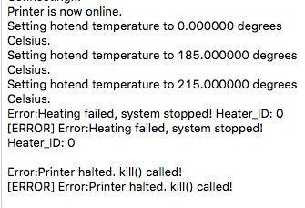

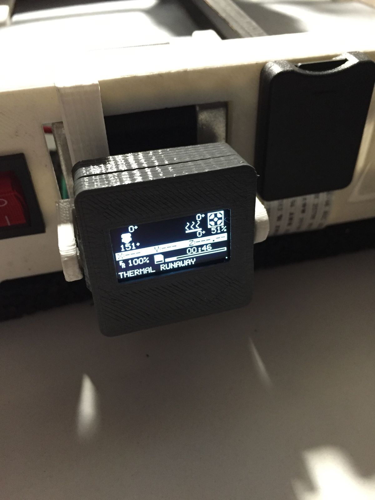

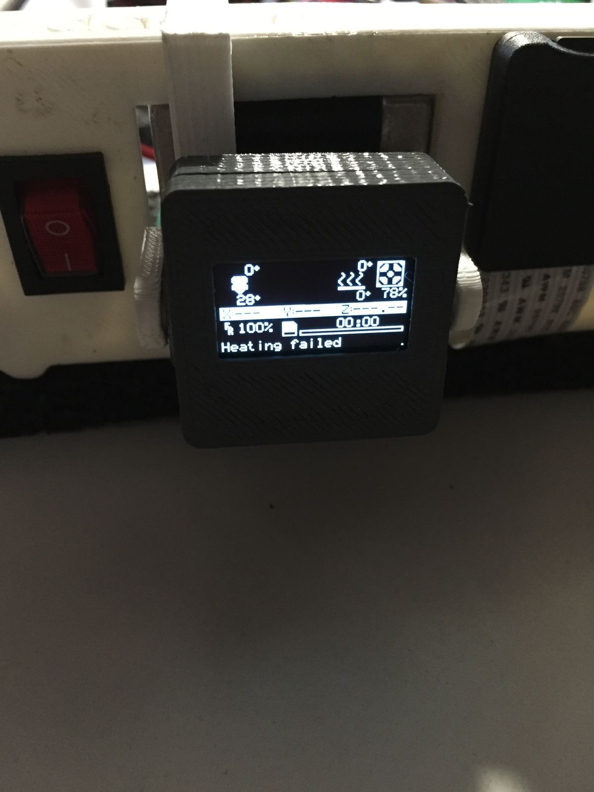

Picaboubx Posté(e) Juin 26, 2016 Partager Posté(e) Juin 26, 2016 (modifié) Bonjour, Mon problème et donc ma question sera simple, sauriez vous de quoi viennent ces affichages ? "Thermal Runaway" s'est affiché plusieurs fois au cour d'impressions diverses depuis quelques jours et plante l'impression à chaque fois. Au rallumant juste après impression, le 2éme s'affiche " Heating Failed " en court de lecture du fichier dagoma0.g et empêche de démarrage de l'impression. J'ai cru à un faux contact , mais après vérification ça ne semble pas être ça. A priori il y a un pb de température soit au démarrage soit au bout d'un moment pendant l'impression. Je précise que j'ai installé une version du marlin adapté pour l'écran OLED de la box Dagoma avec l'option impression 2 couleurs de @inteloide. Si vous avez une idée ou un conseil, merci. Modifié (le) Juin 26, 2016 par Picaboubx Lien vers le commentaire Partager sur d’autres sites More sharing options...
Morpheus Posté(e) Juin 26, 2016 Partager Posté(e) Juin 26, 2016 Bonjour, Vérifie ta thermistance câblage, soudure ou si elle est encore en état. Lien vers le commentaire Partager sur d’autres sites More sharing options...
inteloide Posté(e) Juin 26, 2016 Partager Posté(e) Juin 26, 2016 Salut ! Même soucis pour moi ! J'ai eu 2 fois le bug ce matin (Heating Fail) puis plus rien, sans avoir changer le firmware entre temps. Lien vers le commentaire Partager sur d’autres sites More sharing options...
Picaboubx Posté(e) Juin 26, 2016 Auteur Partager Posté(e) Juin 26, 2016 D'autant plus étrange que j'ai fait plein d'impression en début de semaine et que depuis Jeudi sans rien avoir bidouillé ou changé j'ai ce bug ! Lien vers le commentaire Partager sur d’autres sites More sharing options...
Morpheus Posté(e) Juin 26, 2016 Partager Posté(e) Juin 26, 2016 Pas étonnant quand une thermistance claque. C'est assez fréquent, les thermistances que nous utilisons sont des ctn en perles de verre, qui sont donc assez fragiles ! Les symptômes d'une thermistances hs sont des messages d'erreur en température voir des températures négatives. Lien vers le commentaire Partager sur d’autres sites More sharing options...

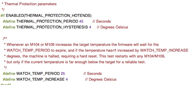

Dal Posté(e) Juin 26, 2016 Partager Posté(e) Juin 26, 2016 Ce n' est pas un bug mais simplement le firmware qui fait son travail. Pour résoudre ce pb, il faut ajuster les parametres dans config_adv du marlin, dans la section : #if ENABLED(THERMAL_PROTECTION_HOTENDS) c'est indiqué dans les commentaires : If you get false positives for "Thermal Runaway" increase THERMAL_PROTECTION_HYSTERESIS and/or THERMAL_PROTECTION_PERIOD et If you get false positives for "Heating failed" increase WATCH_TEMP_PERIOD and/or decrease WATCH_TEMP_INCREASE 1 Lien vers le commentaire Partager sur d’autres sites More sharing options...
Picaboubx Posté(e) Juin 26, 2016 Auteur Partager Posté(e) Juin 26, 2016 (modifié) il y a une heure, Dal a dit : Ce n' est pas un bug mais simplement le firmware qui fait son travail. Pour résoudre ce pb, il faut ajuster les parametres dans config_adv du marlin, dans la section : #if ENABLED(THERMAL_PROTECTION_HOTENDS) c'est indiqué dans les commentaires : If you get false positives for "Thermal Runaway" increase THERMAL_PROTECTION_HYSTERESIS and/or THERMAL_PROTECTION_PERIOD et If you get false positives for "Heating failed" increase WATCH_TEMP_PERIOD and/or decrease WATCH_TEMP_INCREASE ok j'ai trouver les lignes, mais par contre je suis bien incapable de comprendre ou de modifier les paramètres. Pour moi le commentaire c'est du chinois. (ce qui est bien avec ces petits pb, c'est que j'apprend des trucs à chaque fois ) Modifié (le) Juin 26, 2016 par Picaboubx Lien vers le commentaire Partager sur d’autres sites More sharing options...
Dal Posté(e) Juin 26, 2016 Partager Posté(e) Juin 26, 2016 le premier paramètre correspond à combien de temps il verifie le second la plage de temperature dans laquelle la temperature doit se trouver si tu te trouves en dehors de cette plage la machine se met en sécurité est arrete l' impression Lien vers le commentaire Partager sur d’autres sites More sharing options...
Picaboubx Posté(e) Juin 27, 2016 Auteur Partager Posté(e) Juin 27, 2016 (modifié) Il y a 23 heures, Dal a dit : le premier paramètre correspond à combien de temps il verifie le second la plage de temperature dans laquelle la temperature doit se trouver si tu te trouves en dehors de cette plage la machine se met en sécurité est arrete l' impression Ok, du coup comment on évalue la modif de ces paramètres ? Sur quelle base je peu savoir quoi changer sans faire une connerie ? En gros, quand j'ai un Heating Failed au démarrage, je doit contrôler quoi vu que la machine est froide et que ça pose quand même problème ? C'est vraiment bizarre ce truc, j'ai du mal à comprendre en quoi cela pose problème maintenant alors que cela marchais très bien avant. Edit : Je viens de tester une montée en température avec pronterface (rapetier pour mac) via usb Montée en température normale jusqu'a 185°, puis demande à 215° et la plantage voir capture Modifié (le) Juin 27, 2016 par Picaboubx Ajout d'une information suite à un test supplémentaire Lien vers le commentaire Partager sur d’autres sites More sharing options...

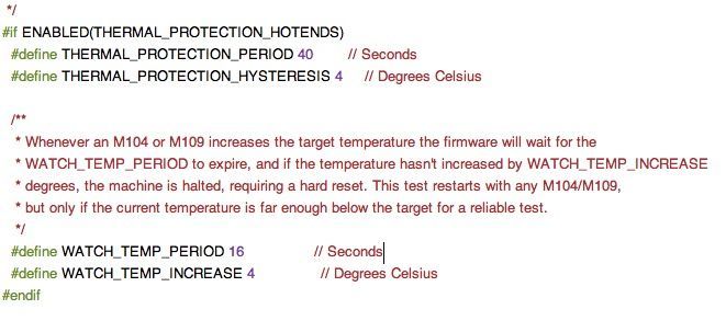

Picaboubx Posté(e) Juillet 8, 2016 Auteur Partager Posté(e) Juillet 8, 2016 Voici mon retour sur ce problème : Après avoir testé et contrôlé tout les branchements et avoir cru à un moment a des faux contact dans les branchements, j'ai finis par écarter ces causes. Il semble que les paramètres du Firmware qui reste une version en dev si j'ai bien compris sont incorrects par rapport à mon instal. Pour faire simple j'ai simplement corrigé les 2 lignes suivantes dans le fichier Configuration_adv.h du Marlin : Avant : Après : Du coup je n'ai plus aucun problème depuis. 1 Lien vers le commentaire Partager sur d’autres sites More sharing options...
Dal Posté(e) Juillet 10, 2016 Partager Posté(e) Juillet 10, 2016 Salut @Picaboubx, Content que la piste soit la bonne et que ca te permet d' imprimer à nouveau. Ce sont des parametres pour éviter de mettre le feu en cas d' emballement thermique de la machine, ces deux parametres combinés définissent une plage d'amplitude et de temps de la température autour de laquelle la machine doit se trouver, si tu est encore en dehors de ta plage de temperature théorique dans laquelle tu devrais te trouver au bout du temps défini par l' autre parametres la machine se met en alarme et coupe les elements de chaufffe. par contre le reglage dépend de plusieurs facteurs dont le type de tete,la thermistance et son etat, le systeme de refroidissement mis en place ....c' est pour cela qu'il n' est pas facile de donner une valeure magique passe partout (ou celui qui le fait, te donneras des parametres tellement large pour etre sur que ca passe que la fonction sera litéralement désactivée) , mais passer de 16 à 25 dans tes parametres me parait beaucoup (bien que possible suivant le nombre d'heures de vol de ta machine). tu laisses 25 secondes au lieu de 16 au systeme pour stabiliser la temperature soit un ratio de 9 secondes, en soi ce n' est pas énorme (mais quand même plus de 50% de temps en plus), mais SI ta temperature dépasse d'AU MOINS 4° (donc potentiellement beaucoup plus) tu laisses 9 secondes de plus à l'aluminium de la tete pour fondre par exemple.... Pour l' exemple de @Kharr le fait de changer de hotend, avec une thermistance peut etre moins éprouvé, d' un modèle differents ou d' un element de chauffe plus rapide a réagir, à suffit à le faire revenir dans les valeures de base du systeme ( qui n' est pas une valeure absolue à atteindre à tout prix, tu peux avoir d' autres reglages qui te permettent d' etre autant en sécurité mais dans d' autres plage de réglages) et dans la version d'origine du marlin de la dagoma,elle n' est simplement pas présente puisque plus ancienne. Je te confirme aussi que c' est une version RC donc oui avec des bugs possible .........c' est même le but de ces versions en principe, tu mets le programme a dispo et chacun rapporte les bugs qu'il detecte pour accelerer les corrections et parvenir plus vite à la version finale, stable, du programme. 1 Lien vers le commentaire Partager sur d’autres sites More sharing options...
Picaboubx Posté(e) Juillet 10, 2016 Auteur Partager Posté(e) Juillet 10, 2016 Merci pour toutes ces précisions @Dal. Pour info ma machines et donc sa tête (y compris le corp de chauffe) son d'origine et comme c'est l'une des premières qu'a fabriqué Dagoma (acheter en Juin 2015) je te confirme qu'elle a quelques heures de vol ;-) Mais j'ai bien pris note de ta remarque et je vais faire des tests pour voir si je peu optimiser un peu les valeurs en étant à la limite du blocage que j'avais au départ de ce post pour rester en "sécurité". EDIT MatC : inutile de citer le message juste au dessus, surtout quand il s'agit d'un pavé Lien vers le commentaire Partager sur d’autres sites More sharing options...

amigagoma Posté(e) Janvier 5, 2017 Partager Posté(e) Janvier 5, 2017 bonjour Si cela peu aider j'ai rencontré le même probléme deThermal Runaway voici comment je l'ai résolu Dans le marlin fichier Configuration_adv.h /** * Configuration_adv.h * * Advanced settings. * Only change these if you know exactly what you're doing. * Some of these settings can damage your printer if improperly set! * * Basic settings can be found in Configuration.h * */ cherchez la partie suivante : /** * Thermal Protection protects your printer from damage and fire if a * thermistor falls out or temperature sensors fail in any way. * * The issue: If a thermistor falls out or a temperature sensor fails, * Marlin can no longer sense the actual temperature. Since a disconnected * thermistor reads as a low temperature, the firmware will keep the heater on. * * The solution: Once the temperature reaches the target, start observing. * If the temperature stays too far below the target (hysteresis) for too long (period), * the firmware will halt the machine as a safety precaution. * * If you get false positives for "Thermal Runaway" increase THERMAL_PROTECTION_HYSTERESIS and/or THERMAL_PROTECTION_PERIOD */ /********************************************** * modification AMIGAGOMA *********************************************/ #if ENABLED(THERMAL_PROTECTION_HOTENDS) #define THERMAL_PROTECTION_PERIOD 60 // Seconds #define THERMAL_PROTECTION_HYSTERESIS 15 // Degrees Celsius /** * Whenever an M104 or M109 increases the target temperature the firmware will wait for the * WATCH_TEMP_PERIOD to expire, and if the temperature hasn't increased by WATCH_TEMP_INCREASE * degrees, the machine is halted, requiring a hard reset. This test restarts with any M104/M109, * but only if the current temperature is far enough below the target for a reliable test. * * If you get false positives for "Heating failed" increase WATCH_TEMP_PERIOD and/or decrease WATCH_TEMP_INCREASE * WATCH_TEMP_INCREASE should not be below 2. */ #define WATCH_TEMP_PERIOD 20 // Seconds #define WATCH_TEMP_INCREASE 2 // Degrees Celsius #endif Augmentez progressivement les valeur en rouge perso je suis passer à 60 secondes et 12 ° Celcius et depuis je peu imprimer Si cela peu aider certains tant mieux Amigalement Lien vers le commentaire Partager sur d’autres sites More sharing options...
Desloo Posté(e) Janvier 5, 2017 Partager Posté(e) Janvier 5, 2017 salut @amigagoma, comme le disait @Dal dans un précédent commentaire, il faut faire attention a ces valeurs. La protection thermique est la pour que la tete ne fasse pas tout fondre. juste un conseil, ne laisse pas ton imprimante toute seule quand elle imprime, ca pourrait potentiellement etre dangereux. amicalement Lien vers le commentaire Partager sur d’autres sites More sharing options...
