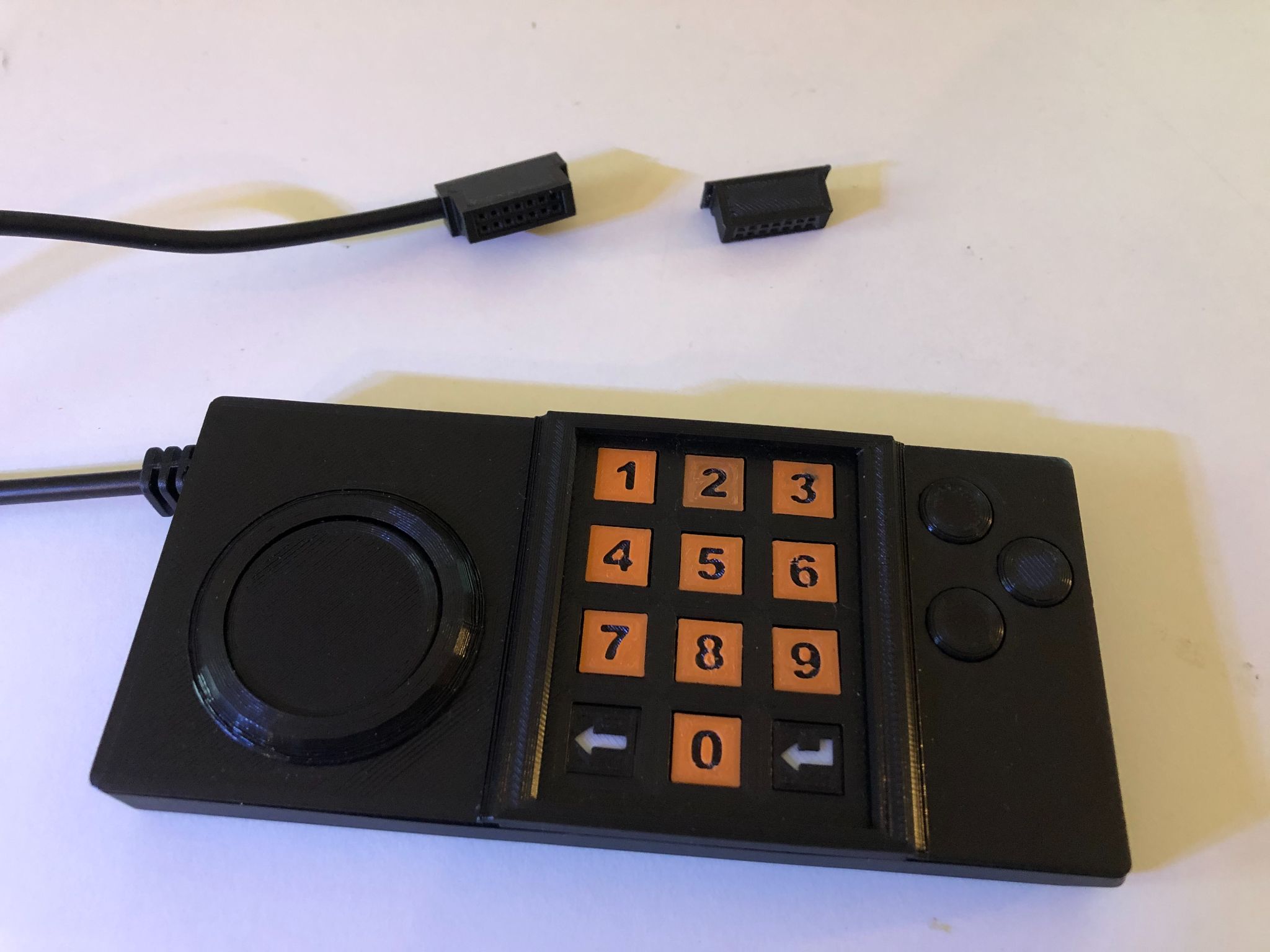

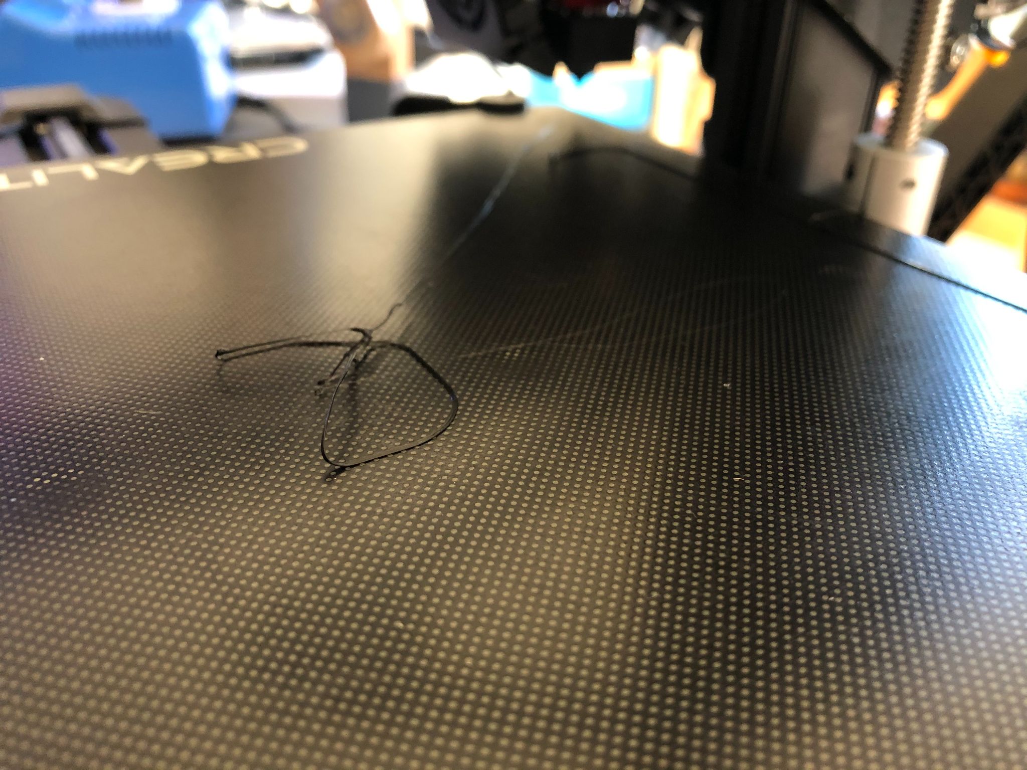

YannAros Posté(e) Mars 30, 2021 Partager Posté(e) Mars 30, 2021 Bonjour à tous, Je suis nouveau dans l'impression 3D, je m'y suis mis pour un projet de manette pour console Intellivision. Ce que vous voyez ici à été imprimé avec ma Creality CR-6 se reçu comme kdo de Noël. J'en étais super content jusqu'à il y a 3/4 semaines ou tout à coup je n'arrive plus à imprimer, en tout cas plus avec certains filament. Ca à commencé avec le filament noir utilisé pour l'impression ci-dessus, il n'accrochait plus au plateau, alors que je n'ais pas de problème avec le orange! Je me dis que le filament est trop vieux et à pris l'humidité, du coup j'en commande un neuf et... même chose. Du coup je parcours les forums et je vois que j'ai fait une bêtise en nettoyant mon plateau avec de l'alcool isopropylique. Je voudrais donc m'acheter un nouveau plateau pour CR6 mais il semble impossible d'en trouver, avez vous des pistes? En attendant, y-a-t 'il un moyen de reprendre mes impression avec le plateau en ma possession, avec un ajout de laque ou de colle? En cherchant de tout les coté j'ai aussi dérèglé le ressort de l'extrudeur je pense, y-a-t'il un tuto pour le reréglé, ou des conseils? Juste pour le fun, une photo de mon dernier essai! Pour tout vous dire je désespère, un peu plus et elle passe par la fenêtre! Merci, YannAros Lien vers le commentaire Partager sur d’autres sites More sharing options...

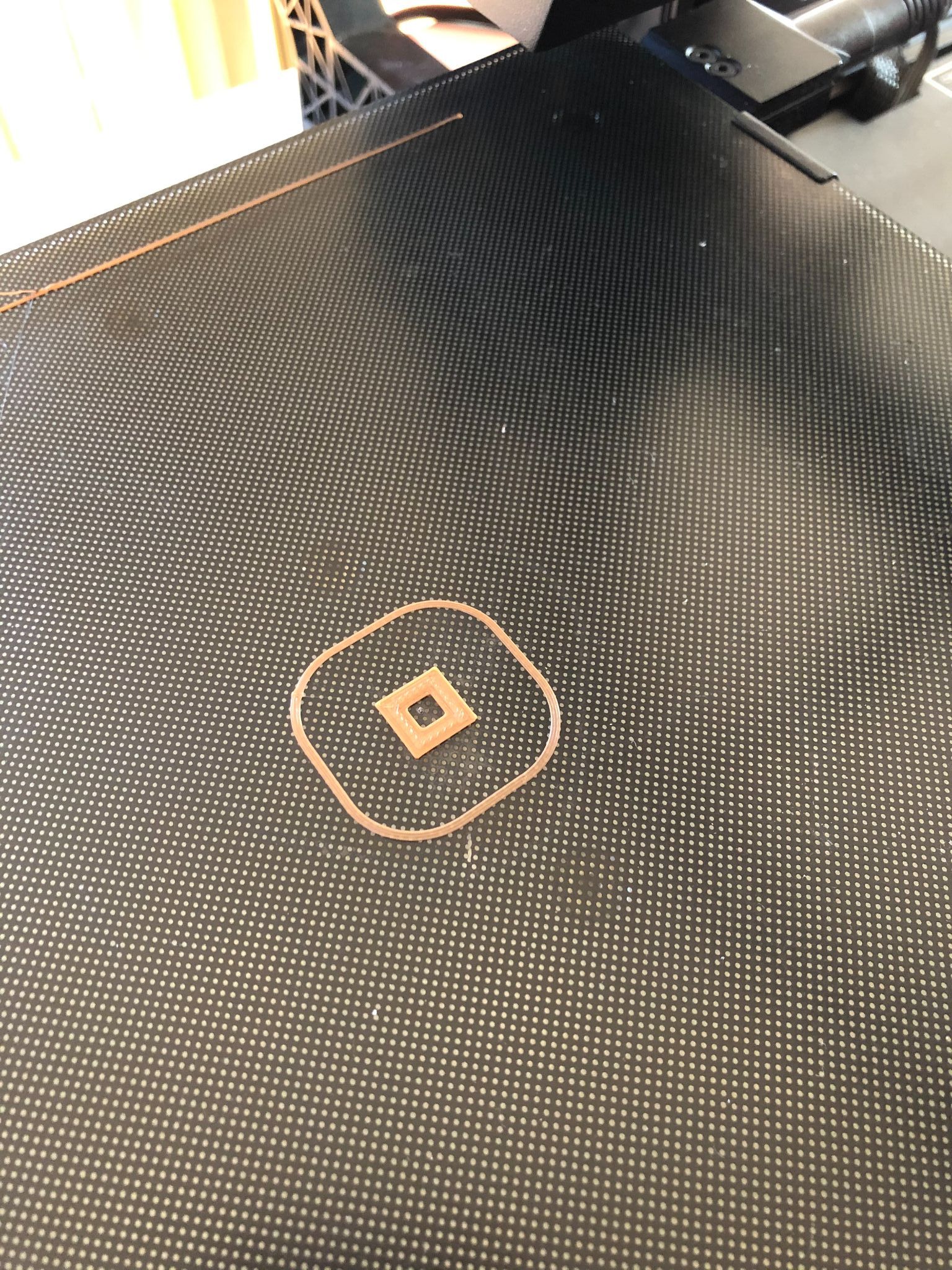

YannAros Posté(e) Mars 30, 2021 Auteur Partager Posté(e) Mars 30, 2021 Juste pour vous montrer qu'avec mon filament orange le même objet de test passe sans soucis: Lien vers le commentaire Partager sur d’autres sites More sharing options...

Idealnight Posté(e) Mars 31, 2021 Partager Posté(e) Mars 31, 2021 (modifié) Pour ton bed , nettoies le à l'eau chaude + liquide vaisselle (c'est le gros nettoyage). Puis a chaque print alcool isopropylique, d'ailleurs pourquoi dis-tu que tu as vu que c'était une bêtise ? Et on ne pose pas les doigts sur le plateau après Modifié (le) Mars 31, 2021 par Idealnight 1 Lien vers le commentaire Partager sur d’autres sites More sharing options...
YannAros Posté(e) Mars 31, 2021 Auteur Partager Posté(e) Mars 31, 2021 (modifié) En lisant sur le net, l’alcool enlève le revêtement carborundum du bed. J’ai bien vu lors des nettoyages une coloration jaune du chiffon que j’utilisais. Modifié (le) Mars 31, 2021 par YannAros 1 Lien vers le commentaire Partager sur d’autres sites More sharing options...
PPAC Posté(e) Mars 31, 2021 Partager Posté(e) Mars 31, 2021 (modifié) Salutation ! il y a 50 minutes, YannAros a dit : l’alcool enlève le revêtement carborundum du bed. Ok merci pour l'info. (mince, je vais devoir réviser mes conseil pour l'adhérence pour y ajouter cette exception ..., je savais que l'alcool isoprop. était un solvant mais pas aussi puissant ...) Il te reste quoi alors pour nettoyer ? produit a vitre non gras ? alcool a 90° ? ou produit spécifique que je ne connais pas ? Edit : Mais comme carborundum ai un mot valise d'aprés https://fr.wiktionary.org/wiki/carborundum , c quoi exactement comme revêtement ? (un mélange de («carbone») et («corindon») ?) Modifié (le) Mars 31, 2021 par PPAC Lien vers le commentaire Partager sur d’autres sites More sharing options...
YannAros Posté(e) Mars 31, 2021 Auteur Partager Posté(e) Mars 31, 2021 Je ne connaissais pas non plus, iet il y a peu d'info sur le net. Mais finalement bonne nouvelle! Après un nettoyage à l'eau + liquide vaisselle les impression avec le filament noir adhère de nouveau! Mon nouveau bed ne va pas me servir de suite, mais bon, c'est pas trop chère et en avoir un en rab c'est pas forcément inutile. En tout cas merci à tous pour vos conseils! 1 Lien vers le commentaire Partager sur d’autres sites More sharing options...
