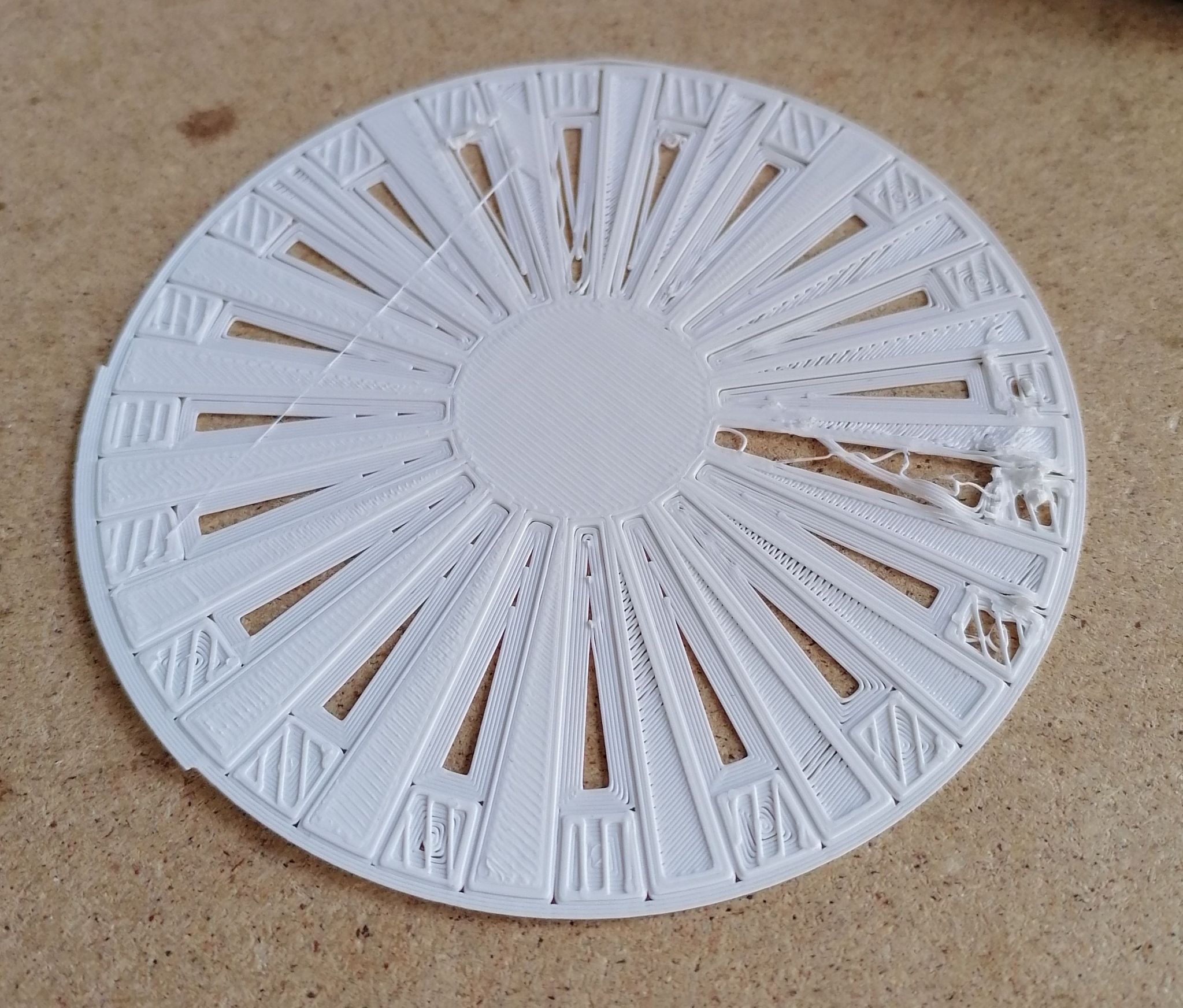

higgins91 Posté(e) Mars 30, 2021 Partager Posté(e) Mars 30, 2021 Bonjour, ayant mon Ender3 depuis l'été dernier, j'ai testé pas mal de couleurs, j'ai principalement acheté du amazon basic que je trouvais "irréprochable" en terme d'impression. J'ai bien sur acheté une bobine de blanc qui m'a servi à imprimer quelques objets (vase, porte savon, équerre, etc...) toujours avec des petits défaut pas bien méchant mais présent. Ce matin je décide d'imprimer un deuxième prote savon, je change le fil et je lance l'impression. Première tentative échec (boule de fil sur la tête d'impression). Je me dis que j'ai mal nettoyé mon plateau, je relance et pareil ça se décole. Je décide de changer de modèle par un tout simple que je dessine vite fait et rebelote pareil. Alors que j'ai encore imprimer sans problème hier soir avec du noir, je me dit qu'il y a problème. Je change donc de bobine pour une de blanc Créality et là tout se déroule sans problème. Je conserve mes bobine dans un sac zip avec du gel de silice et dans mon bureau ou l'humidité dépasse rarement les 50%. Je me demande si le blanc est plus sensible ou capricieux niveau fabriquant ? Avez-vous des marque/couleurs que vous évitez ? Je n'ai rien changé aux températures, quelque soient les marques j'imprime toujours avec les même températures (celle du amazon en plus) ! je mets les photos du 2ème et 3ème essais Lien vers le commentaire Partager sur d’autres sites More sharing options...

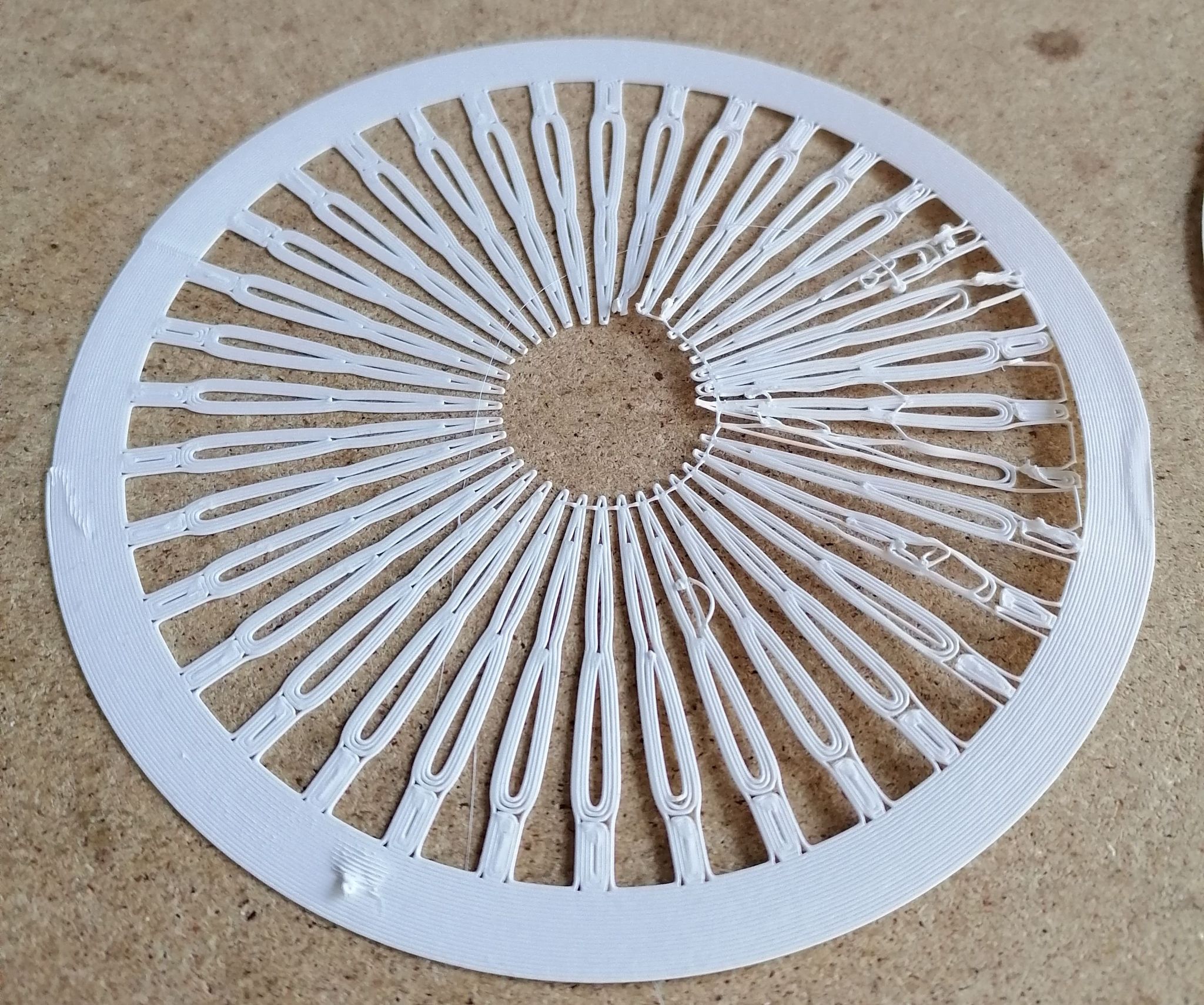

F14Claude Posté(e) Mars 30, 2021 Partager Posté(e) Mars 30, 2021 (modifié) J'utilise principalement de l'Amazon Basics. Le jaune est excellent, jamais eu de problème avec. Le blanc est bien, un peu moins que le jaune, je dirais plus "sec". Et parfois des problèmes de bafouillements de la buse, quelques cms défectueux et ça repart, plus fréquents dans les dernières bobines reçues. J'ai l'impression, avec le blanc, qu'il faut plus écraser la première couche et que les filaments collent moins entre eux, visible sur la 2ème photo. Modifié (le) Mars 30, 2021 par F14Claude Lien vers le commentaire Partager sur d’autres sites More sharing options...
Titouvol Posté(e) Mars 31, 2021 Partager Posté(e) Mars 31, 2021 Pour obtenir les couleurs ils utilisent des additifs ... qui ont bien entendu leurs effets sur les caractéristiques et qualités du filament. Il est courant d'avoir plus de soucis avec une couleur qu'une autre ... Après juger sur 1 bobine est toujours délicat : est ce un souci avec cette bobine, ou est que tu auras la même chose avec toutes les bobines de Basic Blanc ? Lien vers le commentaire Partager sur d’autres sites More sharing options...
divers Posté(e) Mars 31, 2021 Partager Posté(e) Mars 31, 2021 Je ne suis pas persuadé que la matière soit le seul problème. Planéité du plateau et hauteur première couche un peu limite doivent tous deux contribuer à ce résultat.. Lien vers le commentaire Partager sur d’autres sites More sharing options...
higgins91 Posté(e) Mars 31, 2021 Auteur Partager Posté(e) Mars 31, 2021 Je n'ai qu'une bobine de blanc amazon basic donc en effet faire d'un cas particulier une généralité c'est réducteur c'est pourquoi je posais la question. L'impression avec le fil creality c'est super bien passée et le résultat impeccable. En tout cas la fin de bobine amazon finira au fond du placard Lien vers le commentaire Partager sur d’autres sites More sharing options...
