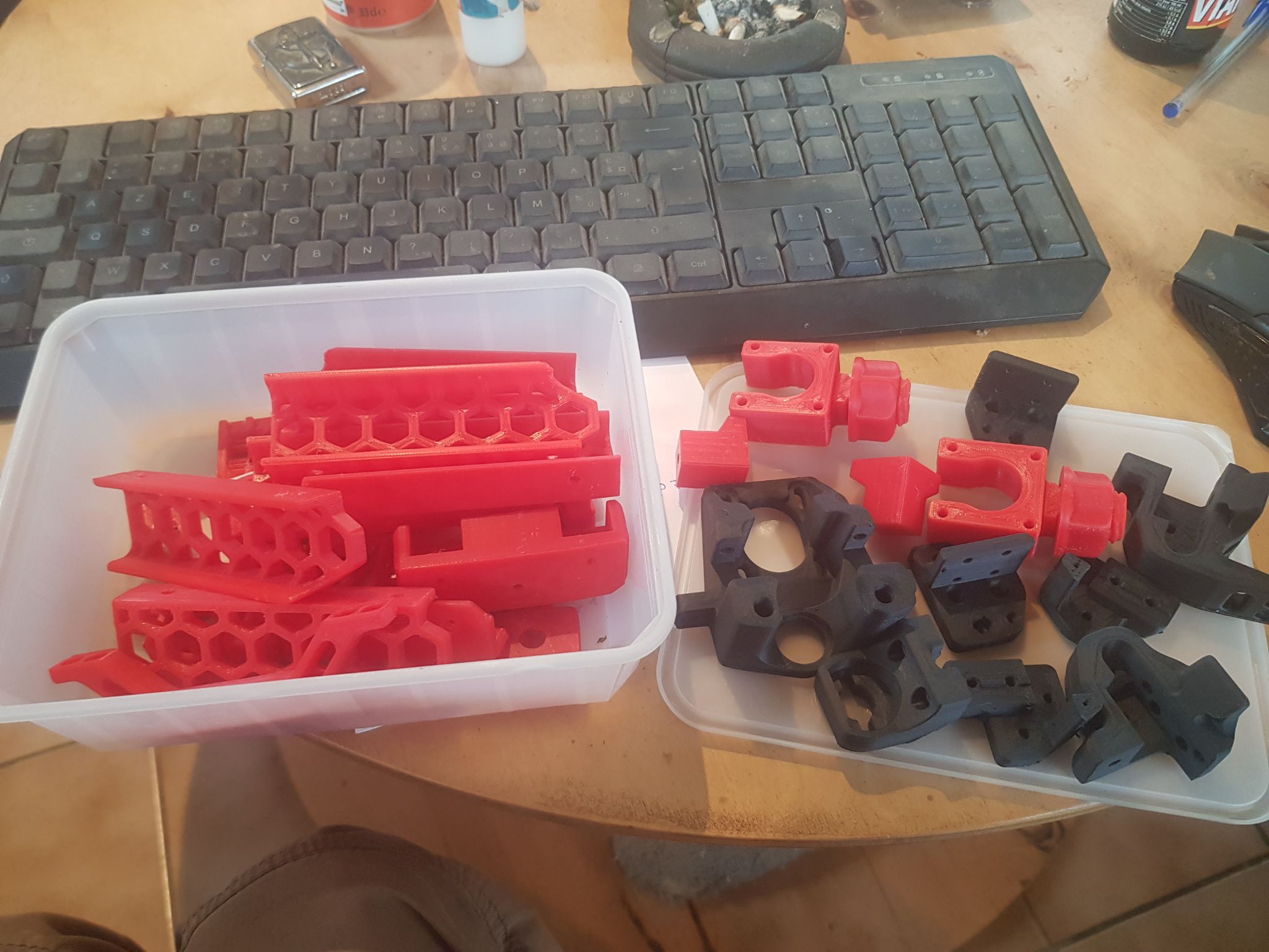

akoirium Posté(e) Avril 9, 2021 Auteur Partager Posté(e) Avril 9, 2021 Bon... j en suis arriver a un stade où je ne sais pas ce que j imprime.... mais je l imprimme... car visiblement... je vais en avoir besoin mon A6 n as jamais autant bossé en si peu de temps !!! ... 1 Lien vers le commentaire Partager sur d’autres sites More sharing options...

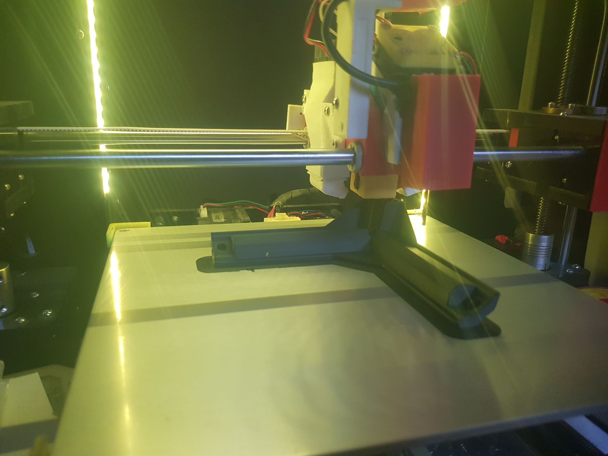

akoirium Posté(e) Avril 9, 2021 Auteur Partager Posté(e) Avril 9, 2021 (modifié) Bon ... C'est balo !!! je viens de me rendre compte que le TopHat(beta) est trop gros pour etre imprimer sur mon A6... je vais donc tricher un peu J'ai fait chauffer freecad et j'ai découper la pièce en 4... et comme c'est une pièce symétrique, je n'ai garder qu'un coin que j’imprimerai 4 fois et que je collerai ... et pour ceux que ca intéresse et qui ne veulent pas se fatiguer a découper la pièce ... je met le STL ici Tophat_Sliced.stl Modifié (le) Avril 9, 2021 par akoirium Lien vers le commentaire Partager sur d’autres sites More sharing options...
Tircown Posté(e) Avril 9, 2021 Partager Posté(e) Avril 9, 2021 @akoiriumIl y avait déjà une version découpée dans la liste des stl officiels normalement. Lien vers le commentaire Partager sur d’autres sites More sharing options...
akoirium Posté(e) Avril 9, 2021 Auteur Partager Posté(e) Avril 9, 2021 Ha ... bizarre je l ai pas trouvé... Je suis peut-être passé à coté... Lien vers le commentaire Partager sur d’autres sites More sharing options...

akoirium Posté(e) Avril 10, 2021 Auteur Partager Posté(e) Avril 10, 2021 Ha ça... l extrudeur... abs obligatoire.... Autant le reste ca passe ... mais la ca chauffe fort donc pas le choix... Lien vers le commentaire Partager sur d’autres sites More sharing options...
Kliptow Posté(e) Avril 10, 2021 Partager Posté(e) Avril 10, 2021 C'est surtout que pour utiliser le MMU avec ma prusa j'avais imprimé le PITSTOP pour demonter toute la partie extrusion facilement : Mais à l'époque j'imprimais que du PETG donc maintenant que j'imprime de l'ABS en caisson c'est la cata. J'ai recommandé pour tout refaire en ABS et au passage j'en profite pour changer le boitier de la carte einsy car bien trop petit sur une prusa. Car tout l'extrudeur penche maintenant donc au cours d'une impression la buse de refroidissement viens raclze l'impression et donne une finition moche. Mais si j'imprime que 1 ou 2 heures c'est bon ca a pas la temps de bouger.. Lien vers le commentaire Partager sur d’autres sites More sharing options...
akoirium Posté(e) Avril 10, 2021 Auteur Partager Posté(e) Avril 10, 2021 Oui effectivement... Pas évident l abs quand l imprimante n est pas encore adaptée... J avais pas mal galéré pour la modif de l A6 en bowden avec extrudeur "Frankenstein" et l e3dv6.... J ai dus m y reprendre a plusieurs fois et interdire formellement l acces au placard durant l impression en abs du Frankenstein !... De mon côté il me reste plus que le tophat, ma console d ecran et l l'extrudeur a imprimer... Mais bon je pense que j aurais quelques pièce à refaire car j ai eu des décollement de coin de certaines pièces en carbone... Elles ont l air quand même fonctionnelles mais c pas joli... Lien vers le commentaire Partager sur d’autres sites More sharing options...
akoirium Posté(e) Avril 13, 2021 Auteur Partager Posté(e) Avril 13, 2021 Je commence a être bon en impression de filament carbone !... Il est magnifique ce morceau de tophat voron zero !!! Pfff ca sent la fin des impressions alors que mon kit n as toujours pas quitté la chine !!! Haaaaaaa!!!! Je vais faire quoi en attendant !!! Lien vers le commentaire Partager sur d’autres sites More sharing options...

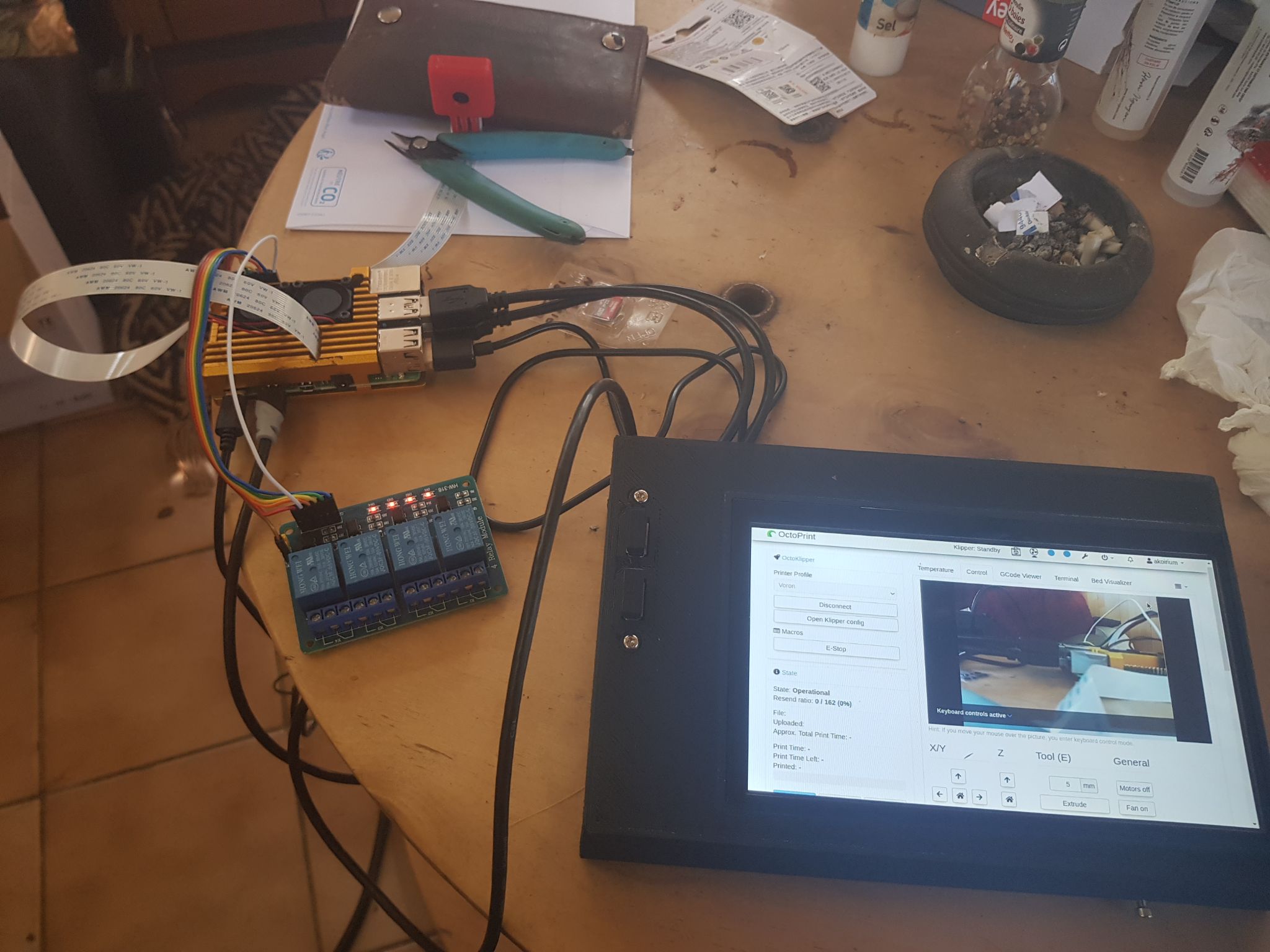

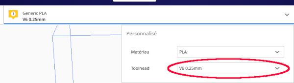

akoirium Posté(e) Avril 19, 2021 Auteur Partager Posté(e) Avril 19, 2021 (modifié) Salut... J ai reçu mon pi4 et j ai donc finalisé l installation logicielle... Bref tout fonctionne... c est cool... Et le kit ne devrais plus tarder Par contre... j ai beau chercher...même sur le github de voron... Je ne trouve pas de fichier ou d infos pour configurer la voron v0 avec cura... Il y a bien les autres voron dans les présélections de cura... mais pas la voron 0 Je me suis dis que je pourrais utiliser le profil "voron-custom" et changer la taille du plateau... mais je constate que les profils voron dans cura ne permettent pas de définir une taille de buse... Bref... la je nage complet !!! Quelqu'un saurait me dire quel profile utiliser ou créer pour la voron 0 ?... Modifié (le) Avril 19, 2021 par akoirium Lien vers le commentaire Partager sur d’autres sites More sharing options...
trotro Posté(e) Avril 19, 2021 Partager Posté(e) Avril 19, 2021 Pour la taille de la buse, le choix se fait dans la partie "Matériaux" Pour le profil Voron 0, chais pas, pas de Voron 0 dans ma bibliothèque Lien vers le commentaire Partager sur d’autres sites More sharing options...
akoirium Posté(e) Avril 19, 2021 Auteur Partager Posté(e) Avril 19, 2021 Ha merci pour l info... Dejas un pb de régler... Bon au pire je verrais quand j aurai monter l imprimante pour modifier un profil voron et changer les ofsets de la buse et tout le reste... Lien vers le commentaire Partager sur d’autres sites More sharing options...
