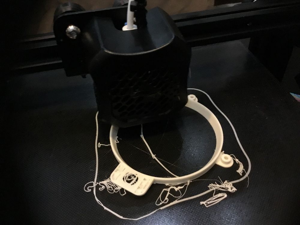

ericdozi Posté(e) Mars 31, 2021 Partager Posté(e) Mars 31, 2021 Re, Donc voila, j’a in gros soucis vec ma nouvelle ender, j ai fait jne premiere impression d un fichier de demo gcode de 1h L impression est satisfaisante, par contre en faisant une deuxième...je ne sais oas ce qui se passe ou ce qui a changé...mais la tete n arrete pas de tirer et de ramener ave elle les premieres lignes d impression...ce qui emmène a un bordel pas possible. J ai mis une video de 10s pour que vous le voyez par vous meme. Quelqu un pourrait il m aider. Merci d avance IMG_9498.MOV Lien vers le commentaire Partager sur d’autres sites More sharing options...
Parade Posté(e) Mars 31, 2021 Partager Posté(e) Mars 31, 2021 Bonjour Il eût été préférable de mettre ton post dans la section appropriée (ici ce sont les présentations) mais bon... Visiblement ton filament n'adhère pas au plateau (ça saute aux yeux). Il peut y avoir plein de raisons pour une mauvaise adhérence Il y a plein de sujets sur l'adhérence au plateau, je t'invite à les consulter Entre autres, pour qu'il adhère, il faut avoir une "bonne" distance entre la buse et le plateau, c'est à dire une distance telle que le filament qui sort de ta buse soit légèrement écrasé sur le plateau. Légèrement mais pas trop, c'est une question de dosage. Là on voit que le filament reste rond, il n'est pas du tout écrasé. Il est donc évident que le réglage de hauteur plateau n'est pas bon. Il faut remonter un peu ton plateau avec les molettes situées en dessous Tu peux rechercher une procédure de réglage sur internet, il y en a qui font le réglage en prenant des bouts de papier 80g/m² comme cale de hauteur, moi je fais le réglage à l’œil 1 Lien vers le commentaire Partager sur d’autres sites More sharing options...
ericdozi Posté(e) Mars 31, 2021 Auteur Partager Posté(e) Mars 31, 2021 Bonjour, effectivement j aurais du mettre le post la ou il faut, encore désolé sinon merci déjà, en effet le plateau est plein de résidu de colle qui était sur le film qui le protégeait, je ne sais pas pourquoi d’ailleurs. ok je vais voir et suivre vos conseils si précieux. bonne continuation et encore merci Lien vers le commentaire Partager sur d’autres sites More sharing options...
Parade Posté(e) Mars 31, 2021 Partager Posté(e) Mars 31, 2021 Pleine de résidus de colle ? Attends... tu n'imprimes pas directement sur le plateau chauffant j'espère ? Tu dois avoir un intermédiaire (une vitre souvent, mais ça peut être une plaque souple de PEI ou autre chose). Lien vers le commentaire Partager sur d’autres sites More sharing options...
ericdozi Posté(e) Mars 31, 2021 Auteur Partager Posté(e) Mars 31, 2021 Il y a une vitre bien sur...mais sur cette vitre il y avait un film protecteur (genre protège écran d’une tablette)..mai ce film collait tellement sur la vitre que de la colle y restait... Lien vers le commentaire Partager sur d’autres sites More sharing options...
Jonathan06 Posté(e) Mars 31, 2021 Partager Posté(e) Mars 31, 2021 il y a 16 minutes, ericdozi a dit : Il y a une vitre bien sur...mais sur cette vitre il y avait un film protecteur (genre protège écran d’une tablette)..mai ce film collait tellement sur la vitre que de la colle y restait... Il faut evidement enlever ce film protecteur et bien dégraisser ta vitre avant l'impression Lien vers le commentaire Partager sur d’autres sites More sharing options...
ericdozi Posté(e) Mars 31, 2021 Auteur Partager Posté(e) Mars 31, 2021 Oui c est ce que j ai fait en vain (de l eau chaude avec un peu de liquide vaisselle m a un peu aidé...mais il y en a pas mal qui ne veut pas partir encore...je n ose pas essayer d autres produits...une idée peut etre? Lien vers le commentaire Partager sur d’autres sites More sharing options...
Parade Posté(e) Mars 31, 2021 Partager Posté(e) Mars 31, 2021 Acétone ? White spirit ? N'importe quel solvant agressif... Tu ne risques pas grand chose : Au pire tu dépolis ta vitre ce qui permettra d'améliorer l'adhérence du filament donc tu auras plus gagné que perdu ! 1 Lien vers le commentaire Partager sur d’autres sites More sharing options...
ericdozi Posté(e) Mars 31, 2021 Auteur Partager Posté(e) Mars 31, 2021 Ah ok, j essayerai tout ca et vous tiendrai au courant de la suite..encore merci à tous Lien vers le commentaire Partager sur d’autres sites More sharing options...
ericdozi Posté(e) Mars 31, 2021 Auteur Partager Posté(e) Mars 31, 2021 Re.... aaahhh enfin...merci les gars....ca marche nickel maintenant, j ai nettoyé le bed avec de la white spirit d abord....apres je l ai rehaussé un peu pour que la tete ecrase bien le filament Encore merciiii Lien vers le commentaire Partager sur d’autres sites More sharing options...
