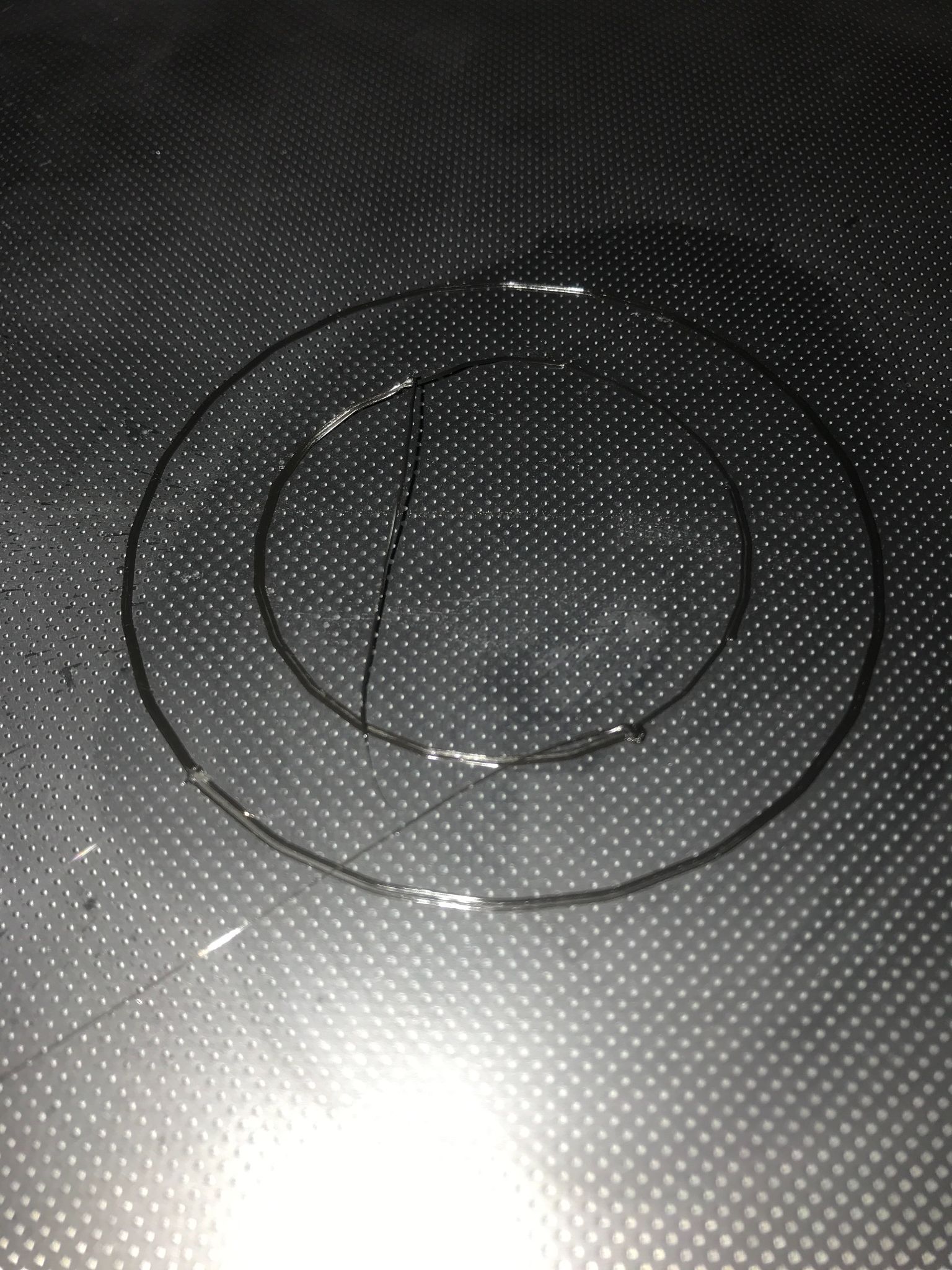

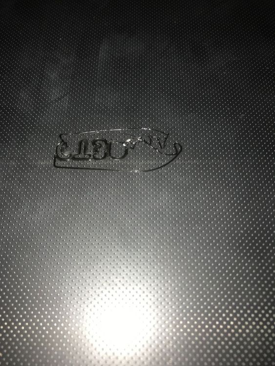

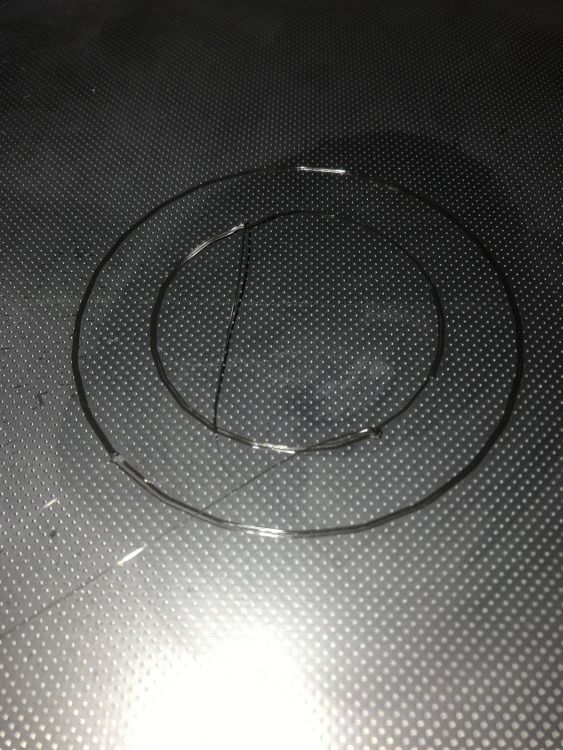

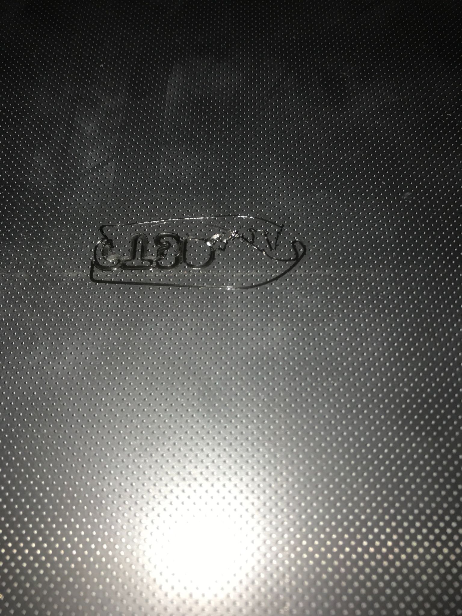

Nathan-Guillaume Posté(e) Mars 31, 2021 Partager Posté(e) Mars 31, 2021 (modifié) Bonjour, Je viens d'acheter une ender 3 v2, j'ai donc mis du PLA amazon basics. J'ai calibré ma buse etc... Quand j'ai voulu faire un print de test, j'ai un probleme. Merci. Modifié (le) Mars 31, 2021 par Nathan-Guillaume Lien vers le commentaire Partager sur d’autres sites More sharing options...
jerem59120 Posté(e) Mars 31, 2021 Partager Posté(e) Mars 31, 2021 Hello, Peux-tu en dire plus sur tes reglages? as-tu bien réglé ton plateau? j'ai l'impression (sans mauvais jeu de mots) que ta buse n'est pas assez proche du plateau 1 Lien vers le commentaire Partager sur d’autres sites More sharing options...
Nathan-Guillaume Posté(e) Mars 31, 2021 Auteur Partager Posté(e) Mars 31, 2021 (modifié) il y a 6 minutes, jerem59120 a dit : Hello, Peux-tu en dire plus sur tes reglages? as-tu bien réglé ton plateau? j'ai l'impression (sans mauvais jeu de mots) que ta buse n'est pas assez proche du plateau Salut, oui voilà mon profil sur Cura : Test.curaprofile J'ai aussi imprimé le gccode de base dans la carte sd avec les paramètre par défault, mais ca fonctionne pas non plus. Modifié (le) Mars 31, 2021 par Nathan-Guillaume Lien vers le commentaire Partager sur d’autres sites More sharing options...

Nathan-Guillaume Posté(e) Mars 31, 2021 Auteur Partager Posté(e) Mars 31, 2021 (modifié) Donc pour vous c'est juste mon mauvais calibrage de la buse et rien d'autre ? Modifié (le) Mars 31, 2021 par Nathan-Guillaume Lien vers le commentaire Partager sur d’autres sites More sharing options...
PPAC Posté(e) Mars 31, 2021 Partager Posté(e) Mars 31, 2021 (modifié) Salutation ! Il y a 2 heures, Nathan-Guillaume a dit : Donc pour vous c'est juste mon mauvais calibrage de la buse et rien d'autre ? Cela joue beaucoup oui ! mais aussi le fait d'avoir un plateau bien propre / dégraissé ! Et les bonnes température d'impression / de plateau ... Comment nettoie tu ton plateau ? (car rien que des traces de doigts peuvent gêner l’adhérence ) l'alcool isopropylique a 99.9% ou produit a vitre non gras ou autre chose ? Edit : après lecture du .curaprofile avec un éditeur de texte (comme je n'ai pas une créality, l'import fait une erreur) 0.12 en hauteur de couche ok mais ? pour la hauteur de couche initial ? couche initial a 205°C avec plateau a 60°C semble ok pour du PLA Après hors sujet pour la 1er couche et l'adhérence mais j'ai un gros ?!? pour les valeurs des paramètres de rétraction : 8 mm a 50mm/s ? Pour comprendre l'impacte des paramétrés de Cura, je te conseil vivement d'installer le plugin/extension "Settings Guide" (les textes sont traduit en fr. malgré le nom du plugin en anglais) depuis le "marché en ligne" sous cura ! (il te faudra créer un compte Ultimaker ...) Et aussi le plugin pour exporter les paramètres de config/profile en HTML ou en .csv. Modifié (le) Mars 31, 2021 par PPAC Lien vers le commentaire Partager sur d’autres sites More sharing options...
Nathan-Guillaume Posté(e) Avril 1, 2021 Auteur Partager Posté(e) Avril 1, 2021 Le début, sur la première couche, ca fait pleins de fils de pla qui sèchent un peut partout, donc au deuxième tours, la buse les emportes, ce qui décole le print et casse tout. Lien vers le commentaire Partager sur d’autres sites More sharing options...
Jonathan06 Posté(e) Avril 1, 2021 Partager Posté(e) Avril 1, 2021 (modifié) Il y a 12 heures, Nathan-Guillaume a dit : Donc pour vous c'est juste mon mauvais calibrage de la buse et rien d'autre ? Oui c'est clair, problème de calibrage de plateau. Il y a peut être autre chose, mais tu ne pourras pas le savoir tant que tu n'as pas bien reglé ton bed et imprimé ta pièce en entier, là on pourra voir s'il y a d'autres problèmes. Modifié (le) Avril 1, 2021 par Jonathan06 1 Lien vers le commentaire Partager sur d’autres sites More sharing options...
PPAC Posté(e) Avril 1, 2021 Partager Posté(e) Avril 1, 2021 (modifié) Sans une belle photo ... et si tu n'a pas revus t'on réglage hauteur buse / plateau et/ou le nettoyage du plateau ... Si les tutos proposé par @Idealnight n'ont pas suffit ... il y a un truc qui m’échappe ! Sinon regarde sur : https://www.simplify3d.com/support/print-quality-troubleshooting/ tu trouvera peut être des pistes ... ou Identifier et corriger les défauts d'impression Modifié (le) Avril 1, 2021 par PPAC 1 Lien vers le commentaire Partager sur d’autres sites More sharing options...
Nathan-Guillaume Posté(e) Avril 1, 2021 Auteur Partager Posté(e) Avril 1, 2021 Après tous les conseils que vous m'aviez donné. Rien ne fonctionne, que ce soit le calibrage, le lit mal nettoyer etc ... Rien. Je pense juste que le verre, a pas un adhésion correcte. Lien vers le commentaire Partager sur d’autres sites More sharing options...
PPAC Posté(e) Avril 1, 2021 Partager Posté(e) Avril 1, 2021 (modifié) Il reste se tuto : Et jouer avec la hauteur / débit pour la couche initial ... Sinon la laque, le scotch de protection peinture bleu, la colle UHU, ou un buildtack ou du PEI pourait être une solution ... plutôt que d'imprimer sur du verre direct ... mais pour moi tu a déjà un revêtement spécial si je ne me trompe pas ... donc je ne propose pas le ponçage ! Aussi le filament bien du PLA et pas de l'ABS ? Tu a peut être une bobine de filament PLA blizzard ou qui a pris l'humidité ou contaminé par un genre de corps gras ... Modifié (le) Avril 1, 2021 par PPAC Lien vers le commentaire Partager sur d’autres sites More sharing options...
