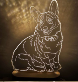

paul3d Posté(e) Avril 3, 2021 Partager Posté(e) Avril 3, 2021 Mes critères de choix Budget : 600 Type(s) de filament(s) : ABS,PLA,Flex,Autre(s) Made In France : Pourquoi pas Niveau en bricolage : Débutant Niveau en électronique : Débutant Niveau en informatique : Débutant Description du besoin Bonjour, Je m'intéresse à l'impression 3d depuis seulement quelques jours, je suis donc un novice dans le domaine. Cependant, je souhaite imprimer des contours de silhouettes (humains, animaux), ainsi que quelques mots, le tout en bois ( filament du coup ? ) je vous ci-joint des photos pour mieux illustrer mes propos. Quelle imprimante 3D (modèle) me conseillez vous pour ce genre d'impression ? Merci d'avance pour vos bons conseils ! ^^ Lien vers le commentaire Partager sur d’autres sites More sharing options...
divers Posté(e) Avril 3, 2021 Partager Posté(e) Avril 3, 2021 (modifié) Dans un premier temps, le mieux serait que tu prennes le temps de regarder ce qui ce fait, d'imaginer qu'elles seraient les dimensions qui te conviendraient et surtout de définir quelle technologie serait la plus appropriée à ton besoin car pour faire des lettres et des contours l'impression 3D n'est certainement pas la meilleure techno et encore plus pour avoir un effet bois. Modifié (le) Avril 3, 2021 par divers 1 Lien vers le commentaire Partager sur d’autres sites More sharing options...
paul3d Posté(e) Avril 3, 2021 Auteur Partager Posté(e) Avril 3, 2021 il y a 14 minutes, divers a dit : Dans un premier, le mieux serait que tu prennes le temps de regarder ce qui ce fait, d'imaginer qu'elles seraient les dimensions qui te conviendraient et surtout de définir quelle technologie serait la plus appropriée à ton besoin car pour faire des lettres et des contours l'impression 3D n'est certainement pas la meilleure techno et encore plus pour avoir un effet bois. Merci de votre réponse, je me suis entre temps plus penché sur la question, en effet il semblerait qu'une machine de découpe au laser serait plus adapté à ma nécessité Lien vers le commentaire Partager sur d’autres sites More sharing options...
divers Posté(e) Avril 3, 2021 Partager Posté(e) Avril 3, 2021 (modifié) c'est effectivement une meilleure solution, mais fais attention car les petites bécanes laser ne découpent pas grand chose, une CNC te permettrait d'usiner des truc plus sérieux. Enfin les deux peuvent être complémentaires, une qui découpe et une qui grave (sur la même machine c'est possible). Modifié (le) Avril 3, 2021 par divers Lien vers le commentaire Partager sur d’autres sites More sharing options...
paul3d Posté(e) Avril 3, 2021 Auteur Partager Posté(e) Avril 3, 2021 il y a 2 minutes, divers a dit : c'est effectivement une meilleure solution, mais fais attention car les petites bécanes laser ne découpent pas grand chose, une CNC te permettrait d'usiner des truc plus sérieux. Enfin les deux peuvent être complémentaires, une qui découpe et une qui grave (sur la même machine c'est possible). j'ai regardé quelques vidéos sur internet et la Ortur 15W permet de graver et découper des planches de bois, certes de petites épaisseur(3mm) mais cela me suffit, je continue à me renseigner mais ça m'a l'air correct. je vais me renseigner plus en profondeur sur une CNC pour voir si c'est plus optimisé. Lien vers le commentaire Partager sur d’autres sites More sharing options...
Titouvol Posté(e) Avril 4, 2021 Partager Posté(e) Avril 4, 2021 (modifié) Fait une recherche sur CNC 3018 Pro, tu en trouveras avec le laser en plus et tu peux même choisir sa puissance suivant que tu cherches uniquement à dessiner ou au contraire si tu veux découper. Attention, contrairement à ce que l'on pense souvent, qui peut le plus ne peut pas forcément le moins. Un laser 5.5 ou 7w sera meilleur pour dessiner avec des nuances de gris, mais aura du mal à découper. Par contre un 20w coupera bien mieux mais il te sera bien plus difficile d'avoir de jolis dégradés de gris. Regarde aussi en dessous des rubriques pour imprimante dans le forum, tu as une section pour les CNC ... Modifié (le) Avril 4, 2021 par Titouvol Lien vers le commentaire Partager sur d’autres sites More sharing options...
sigiel Posté(e) Avril 4, 2021 Partager Posté(e) Avril 4, 2021 (modifié) la en fait je suis pas du tout d'accort, prend une petite imprimante genre ender 2, 3 alfawise u30 ect ..., tu peut imprimer les deux exemple super facilement, pas besoin de support ect ;;; donc facile. ensuite tu peut avoir du filament bois, et le teindre avec du brou de noix et de la cire... ou alors imprimer en plastique avec une couche de pate a bois, et la même chose broux de noix et cire. demain je te poste des images, j'ai un petit cnc c'est bcoup plus complexe que l'impression 3d et surtout beaucoup plus bordelique... oups double poste ps: sans parler du laser pour faire de la découpe correct faut plus au moins un laser c02 de 40w. j'ai aussi plusieurs petit laser, tu fait de la découpe de balsa et carton mais pas plus. (enfin si mais c'est asser compliquer).... Modifié (le) Avril 4, 2021 par sigiel Lien vers le commentaire Partager sur d’autres sites More sharing options...
BourrinDesBois Posté(e) Avril 4, 2021 Partager Posté(e) Avril 4, 2021 Je dirais contre plaqué de 3mm au laser à diode 20W, le top pour toi serait une decoupe laser co2 de 40w, superbe résultat, mais c'est pas donné si tu veux de la qualité correcte. Je ne pense pas qu'une impression 3d meme avec du filament bois a le même rendu que du vrai bois. Pour la facilité non plus, c'est pas plus compliqué la decoupe laser. Par contre le fraisage ça l'est. Lien vers le commentaire Partager sur d’autres sites More sharing options...
Parade Posté(e) Avril 7, 2021 Partager Posté(e) Avril 7, 2021 (modifié) Pour tes découpes de lettres, une CNC (fraisage) est le bon outil. (Et je ne suis pas d'accord avec ce qui est dit ci-dessus : C'est tout simple le fraisage sur le bois) Pour tes contours silhouette... le laser est probablement le mieux A la limite du peux avoir ta source laser comme outil d'une CNC sur certaines bécanes mais je ne sais pas ce que ça vaut au niveau qualité Modifié (le) Avril 7, 2021 par Parade Lien vers le commentaire Partager sur d’autres sites More sharing options...
