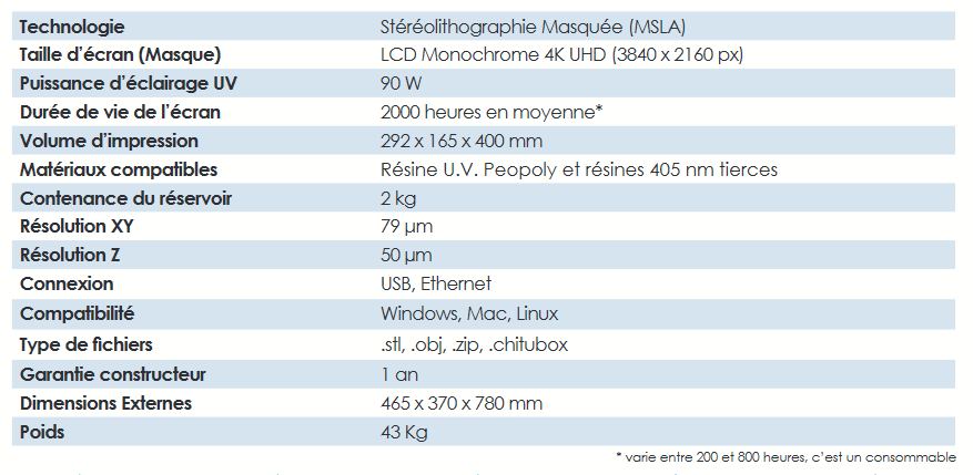

divers Posté(e) Avril 5, 2021 Auteur Partager Posté(e) Avril 5, 2021 Je trouve les caractéristiques de la Peopoly Phenom Noir d'une grande précision. La durée de vie de l'écran est estimé à 2000 h en moyenne, mais que veut dire le petit (*) en bout de ligne: voir juste au dessus C'est d'une grande clarté et très rassurant Lien vers le commentaire Partager sur d’autres sites More sharing options...
PPAC Posté(e) Avril 5, 2021 Partager Posté(e) Avril 5, 2021 (modifié) il y a 17 minutes, divers a dit : C'est d'une grande clarté et très rassurant Whaou : 2000h en moyenne +/- [200h..800h] ! ? Comment ne pas donner un écart type ... et ne pas dire "a la louche". Ou alors ils ont fait une moyen sur seulement 5 valeurs .... une a 2000-800h et les 4 autre a 2000+200h ou l'inverse ? Modifié (le) Avril 5, 2021 par PPAC Lien vers le commentaire Partager sur d’autres sites More sharing options...
divers Posté(e) Avril 5, 2021 Auteur Partager Posté(e) Avril 5, 2021 (modifié) Je pense que c'est surtout du grand pifomètre car ce ne doit pas être des écrans de grande qualité donc la durée de vie est très très très approximative (et mesuré à la "vas y comme je te pousse-pousse") Modifié (le) Avril 5, 2021 par divers 1 1 Lien vers le commentaire Partager sur d’autres sites More sharing options...
Yo' Posté(e) Avril 6, 2021 Partager Posté(e) Avril 6, 2021 Euh, Comment on peut avoir 2000h de moyenne avec des temps compris entre 200h et 800h ? 1 Lien vers le commentaire Partager sur d’autres sites More sharing options...
divers Posté(e) Avril 6, 2021 Auteur Partager Posté(e) Avril 6, 2021 (modifié) Bin voilà, toi non plus tu n'as pas appris cette façon de calculer à l'école du village, c'est certainement la faute d'un mauvais instituteur. Je vais reprendre des cours de maths et je te donnerais la réponse. Mais pour en revenir à ma question de départ, personne ne connait ces deux imprimantes ? Modifié (le) Avril 6, 2021 par divers Lien vers le commentaire Partager sur d’autres sites More sharing options...

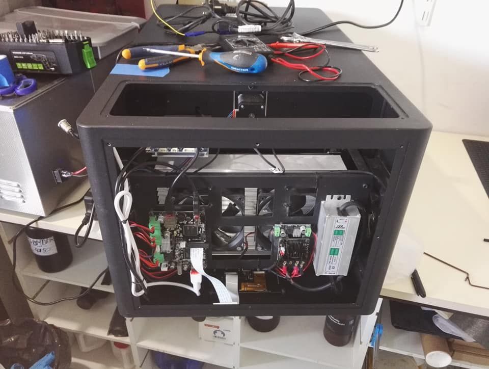

Curlybis Posté(e) Avril 17, 2021 Partager Posté(e) Avril 17, 2021 il y a 25 minutes, divers a dit : Bon si c’est l’écran, tu n’as pas de regret à avoir, il a très largement rempli sa mission. L'écran va toujours très bien. La machine s'est arrêté complètement pendant une impression et ne voulait plus démarrer. Quand j'appuyais sur le bouton power, la led du capteur en Z s'allumait et s’éteignait aussi tôt. Après démontage, rien de particulier à signaler. Puis, avec le voltmetre, j'ai testé le transfo. Il marchait correctement, puis j'ai testé à l'arrivée dans la machine et là, il n'y avait rien... Le problème ne pouvait donc venir que d'entre les deux. Résultat: C'est tout simplement l'interrupteur lui même qui a cramé!! J'ai mis un domino en attendant de recevoir le nouveau et c'est reparti! Lien vers le commentaire Partager sur d’autres sites More sharing options...
divers Posté(e) Avril 17, 2021 Auteur Partager Posté(e) Avril 17, 2021 Voilà une réparation d’un prix raisonnable, le souci c’était de la trouver cette foutue panne. du coup, tu vas voir si tu dépasses les 2000 heures avec ton écran. Lien vers le commentaire Partager sur d’autres sites More sharing options...

Curlybis Posté(e) Mai 1, 2021 Partager Posté(e) Mai 1, 2021 (modifié) L'impression de 60h a en réalité duré 51h et s'est bien passée. Depuis il y a eu une autre impression de 29h. Ensuite, j'ai reçu mon nouvel interrupteur. La machine est maintenant réparée et une nouvelle impression de 29h est sur le point de se terminer. Une grande machine nécessite des gros moyens de nettoyage derrière. Pour ta cuve à ultrason, je te conseille vivement de n'y mettre que de l'eau et mettre l'alcool dans des bacs en plastique. J'ai eu une grande difficulté pour trouver les bacs à la bonne taille mais j'ai finalement trouvé mon bonheur chez leroy merlin. J'y ai ajouté du joint en mousse trouvé sur amazon sur le couvercle pour éviter les vapeurs et c'est nickel. 2 ou 3 bacs (moi j'en ai 3), avec des taux de saturation différents, pour un nettoyage optimal. Modifié (le) Mai 1, 2021 par Curlybis Lien vers le commentaire Partager sur d’autres sites More sharing options...

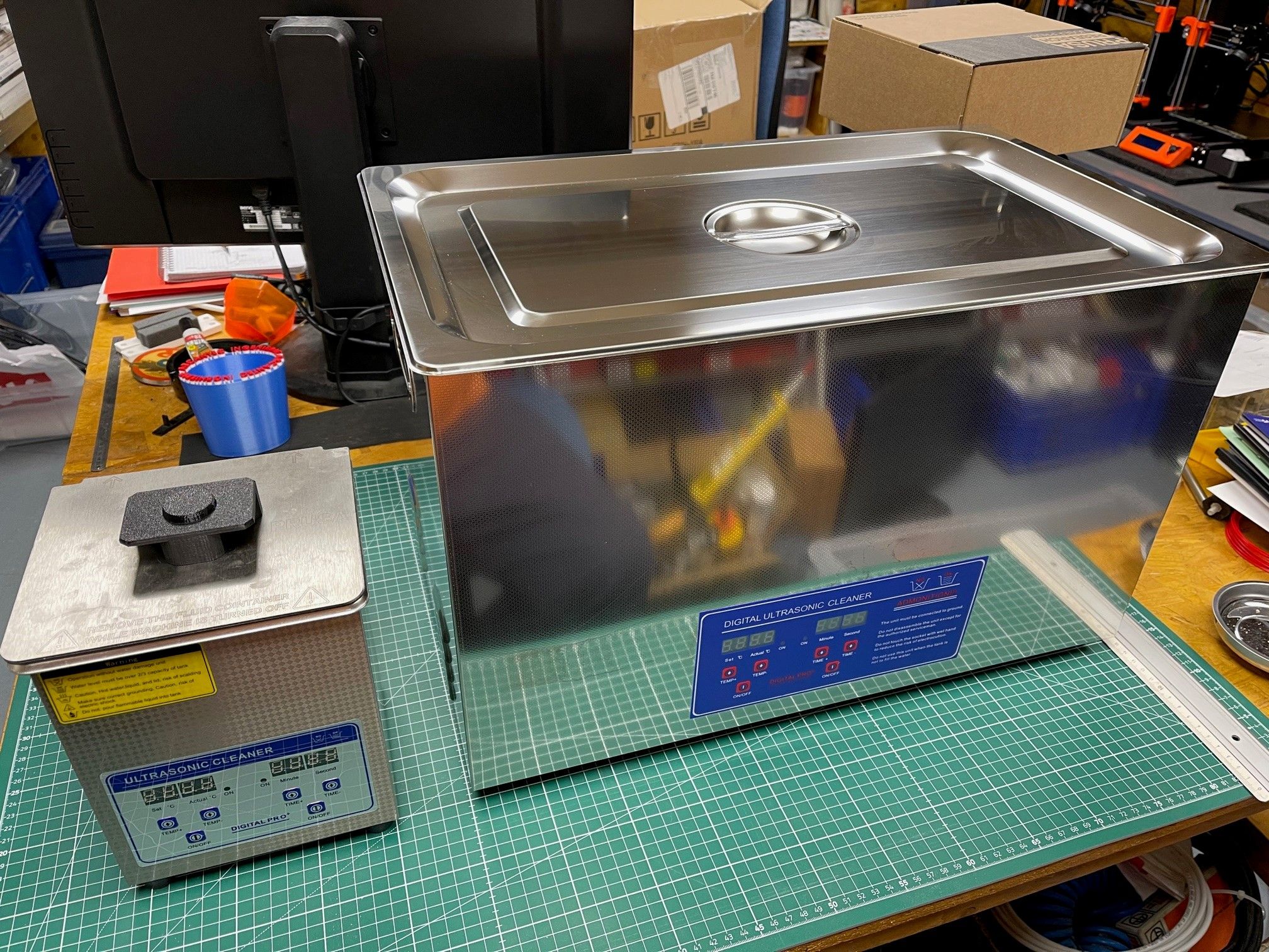

divers Posté(e) Mai 6, 2021 Auteur Partager Posté(e) Mai 6, 2021 Je viens de recevoir le bac de trente litres, ce n'est pas le même gabarit que mon petit bac actuel (involontairement c'est la même marque). Lien vers le commentaire Partager sur d’autres sites More sharing options...
